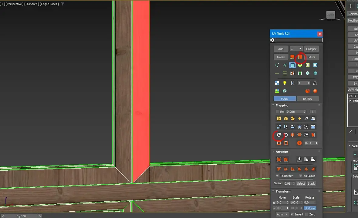

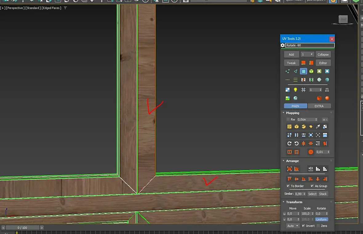

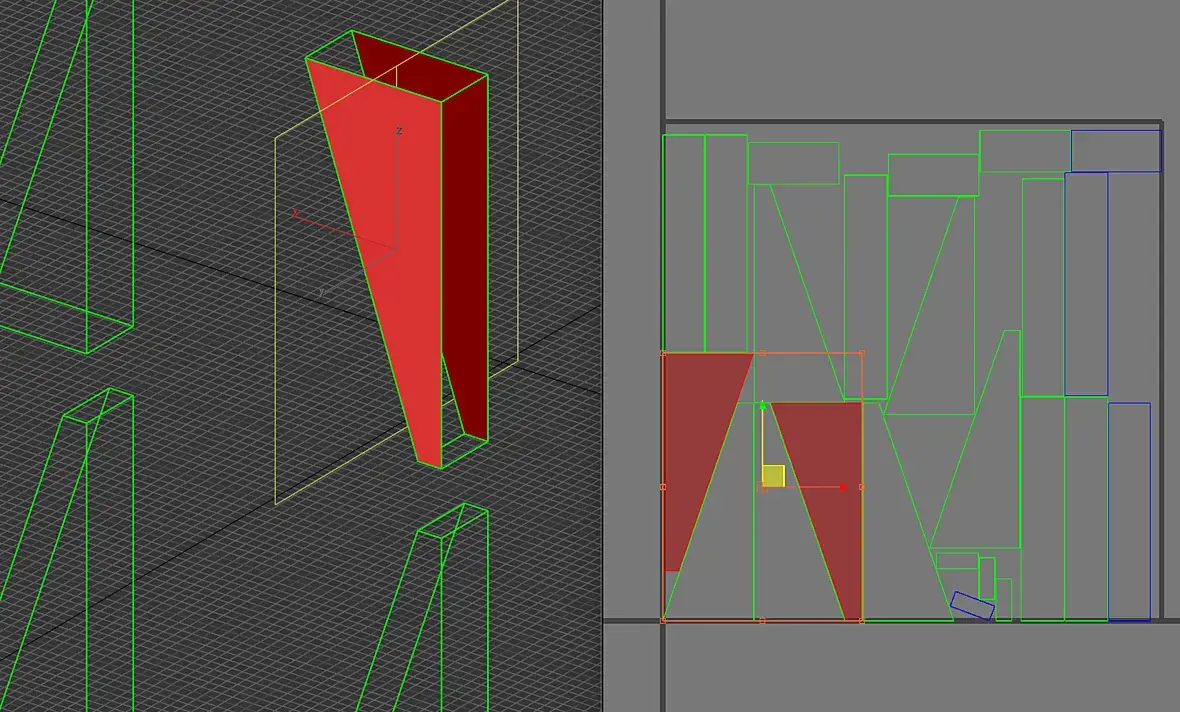

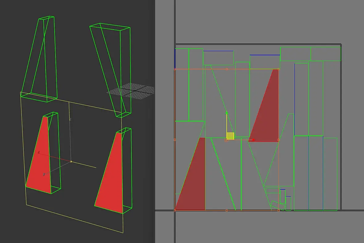

Есть к примеру оконная рама. Почему при выделенных полигонах в UV Tools меняется направление всего элемента? а не только выделенного участка. Если объект изначально разбит на элементы такой проблемы нет, но если это единый меш то получается такая ерунда. Что при развороте, что при направлении вдоль еджей..
Это не должно так работать. К примеру выделение в модификаторе Unwrap UVW с последующим разворотом в UVW Xform дает нужный результат.

меняется направление общего острова маппинга выделенных полигонов - чтобы только у выделенных - выдели нужные полигоны и ниже нажми кнопку "Break selection" -они отделятся в отдельную группу - потом нажимай поворот - и порядок!

да, так работает. но это лишнее действие. хорошо бы это как-то доработать

Для меня это не так очевидно. Я частенько лениво выделяю один полик из острова, зная что любая операция затронет весь остров, а не сделает автоматически break.
Я не считаю это "недоработкой", т.к. увеличение выделения до острова было добавлено во все функции намеренно. Вы же предлагаете делать автоматический break, т.к. примерно это происходит в вашем примере с UVW Xform. Это на мой взгляд еще менее интуитивно и деструктивно по отношению к маппингу (можно случайно разорвать остров).

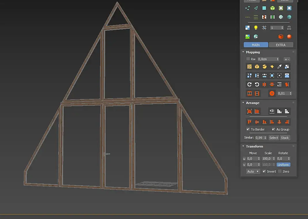

Что касается функции align по эджам (первый скриншот), то она сейчас работает правильно, т.е. увеличивает выделение до острова. Tweak и Align рассчитаны на работу с целыми островами без учета выделения т.к. выделять и твикать во вьюпорте одновременно невозможно. Придется выходить из функции Tweak/Align, менять выделение и опять её запускать. Это делает инструмент как минимум неудобным, если не бесполезным.

Проще чем кажется. Парой движений мыши можно выделить одновременно все вертикальные палки и одним кликом сделать им break

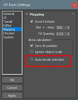

Вот такое я добавил, появится в свежем билде на днях.
Выключена по умолчанию. Работает не на 100% функций, а только там где имеет хоть малейший смысл. На Align (две красные кнопки справа от Tweak) работать не может, да и смысла не имеет.

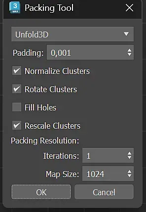

есть возможность сделать unwrap на несколько объектов сразу одним модификатором, чтобы UV каждого объекта паковались в тайл отдельно?
На сайте c 31.03.2008
Сообщений: 1153
На данный момент функции нету т.к. не было такого реквеста.
Придется вручную выделять полигоны каждого объекта и нажимать Pack, тогда они запакуются отдельно даже если все объекты в одном unwrap.
На сайте c 09.06.2013
Сообщений: 418
Тюмень
Цитата -NiK-:
Ок, а будет ли это реализовано в будущих версиях?
Сообщений: 1153
Я забыл про Layout в роллауте UDIM. Если включен Autopack, то он запакует каждый объект (или материал ID) в следующий UDIM. Если не использовать UDIM в материалах и не отключать tiling на текстурах, то это должно быть эквивалентно запаковке в один тайл с перекрытием.
Есть правда проблема. Автоупаковка в UDIM работает всегда в режиме без масштабирования, то есть упаковывает без подгонки под границы тайла. Можно как раз вот это и изменить, добавить опцию Fit.

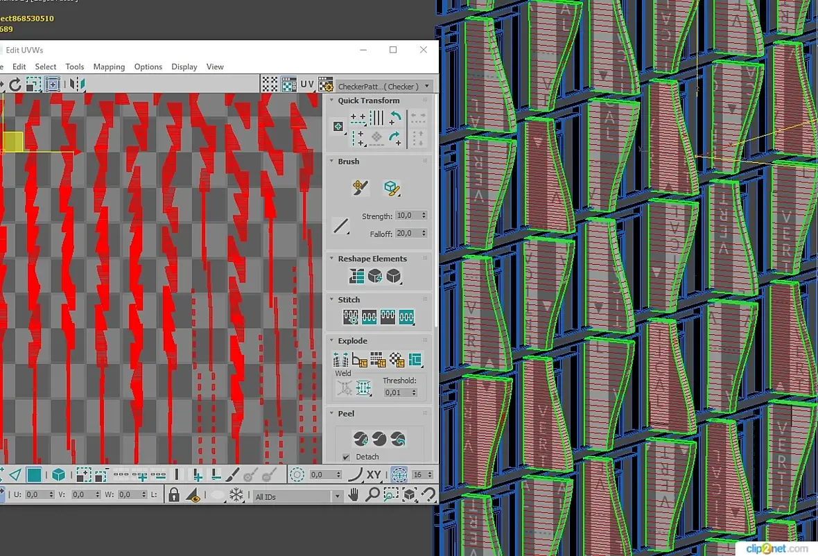

Можно ли сориентировать элменты относительно вертикали?
Есть стены, хочется чтобы низ каждый стены был направлен вниз карты. Сейчас видно, что рандомно, то вверх, то вниз сориентированы стены
В блендере есть такая опция. Есть ли в UVTools или просто в максе?

Попробуйте так , вроде получается
В блендере видимо имеется в виду World Align из TexTools.
Я долго бился над такой функцией, но не смог реализовать на нужном мне уровне.
