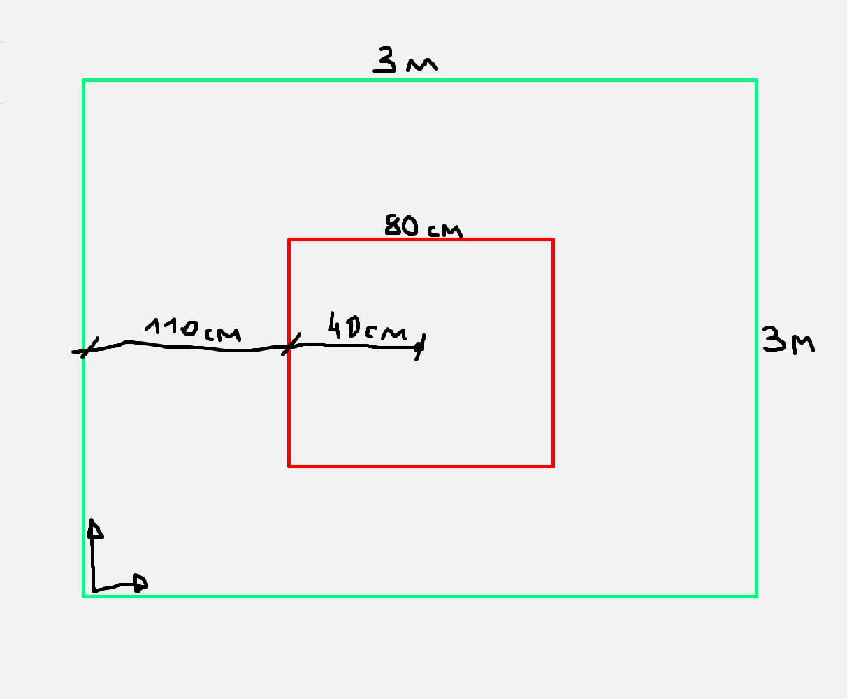

Вспомнил че попробовал и забросил. Когда текстура небесшовная этот рандом может как раз сместиться на шов. А ты увидишь его только на рендере.
Вот сейчас пример. Ресторан, куча стульев, спинка деревянный бокс. Текстура 3х3 метра. На первом стуле UVMapping стоит так, что текстура по центру объекта (гизмо на 1,5 левее и ниже), т.е. до шва по 1,5 м в каждую из сторон. Сама спинка 80 см. Как я понимаю от края габарита спинки влево и вправо до шва у меня есть 110 см. Если буду сдвигать в каждую из сторон на эту величину шва не увижу. Ставлю 50 см сдвиг (с двукратным запасом) влево-вправо, и на некоторых стульях на рендере вижу тайлинг.
На скорую руку накидал схему
Поэтому маппинг всегда вручную дергал ( Сейчас, спасибо Нику немного автоматизировал процесс.
Возможно не до конца разобрался и надо в голой сцене пощупать рандомайзер.

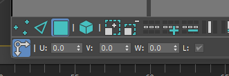

Возможно ли  в Tveak добавить масштабирование по осям, так же как перемещение реализовано ?
На сайте c 31.03.2008
Сообщений: 1153
К сожалению нет.
1. Все клавиши модификаторы уже заняты, как видно на скриншоте.
2. Твик по своей логике работы не может управлять больше, чем 1 шеллом за раз. Масштабировать шеллы по одному практически бессмысленно.
3. Будут постоянные проблемы с чувствительностью скейла, то очень мало, то очень много.
Я не представляю как это вообще может нормально работать.
