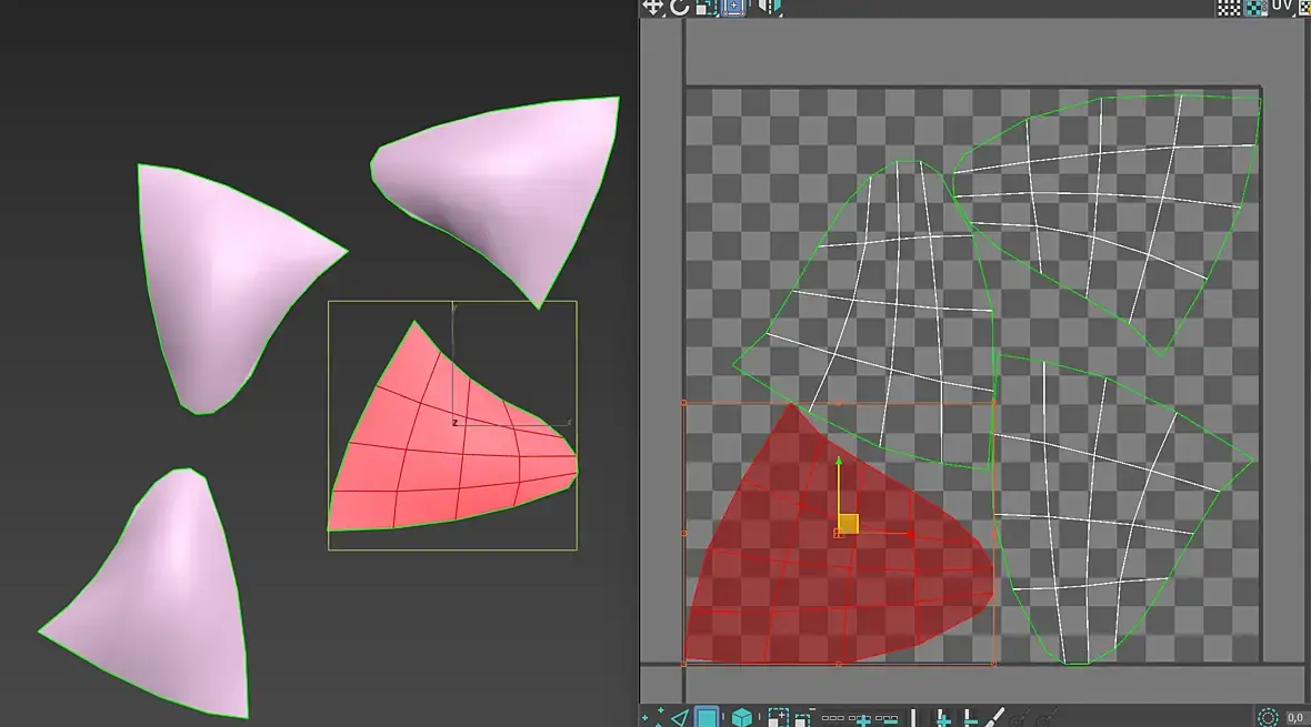

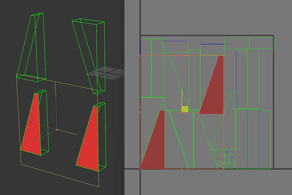

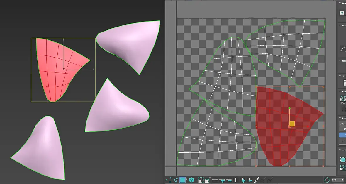

Цитата александр... :

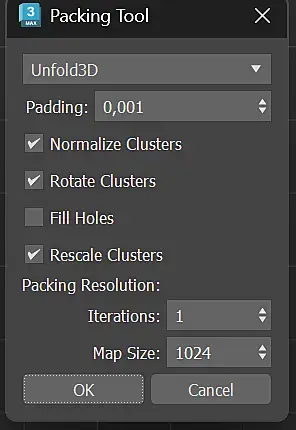

Попробуйте так , вроде получается
Это в чем ты делаешь? Я такого инструмента не вижу, с такими настройками. У меня max 22
На сайте c 11.07.2009
Сообщений: 2622
29.01.2025 13:35
24, 25, наверное в 22 не было
На сайте c 31.03.2008
Сообщений: 1153
29.01.2025 13:56

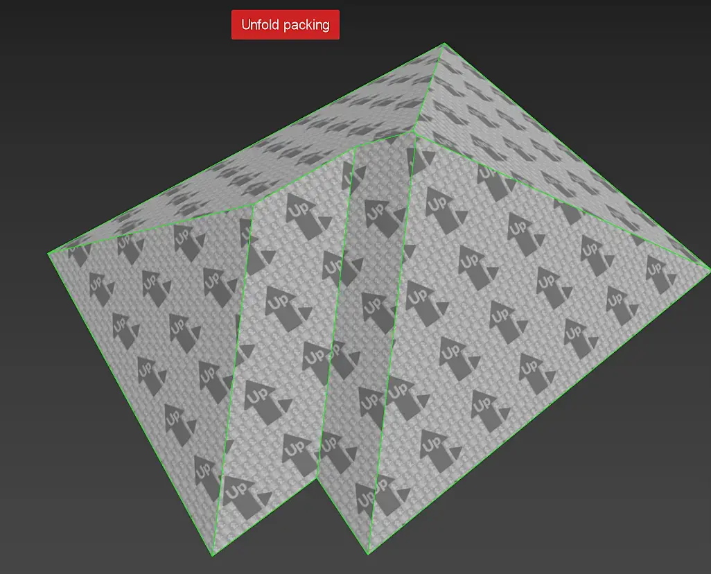

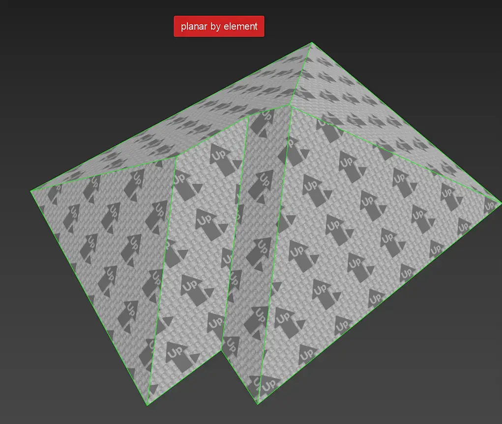

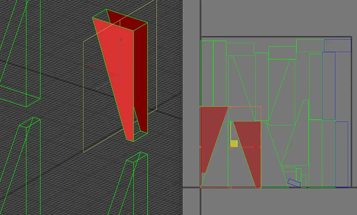

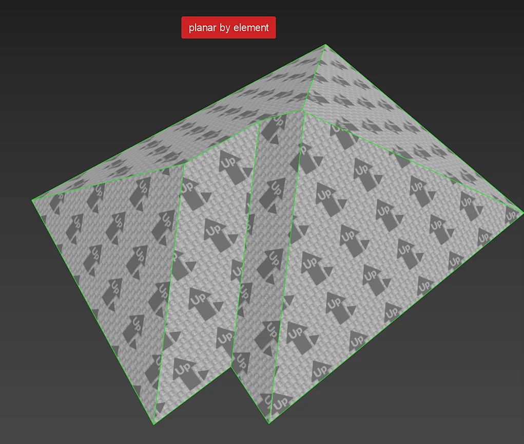

Если можно делать небольшой ремаппинг, то можно попробовать Planar by element
Это совершенно не замена функции world align, и не подходит для изогнутых поверхностей, но пока приходит в голову только это.
Дак ему только упаковать нужно, как я понял
Ему нужно повернуть шеллы. Раз unfold упаковщик недоступен, то я нашел альтерантиву.
Но на самом деле в uv tools unfold метод упаковки есть с 2022 макса и выше, значит должен быть доступен.

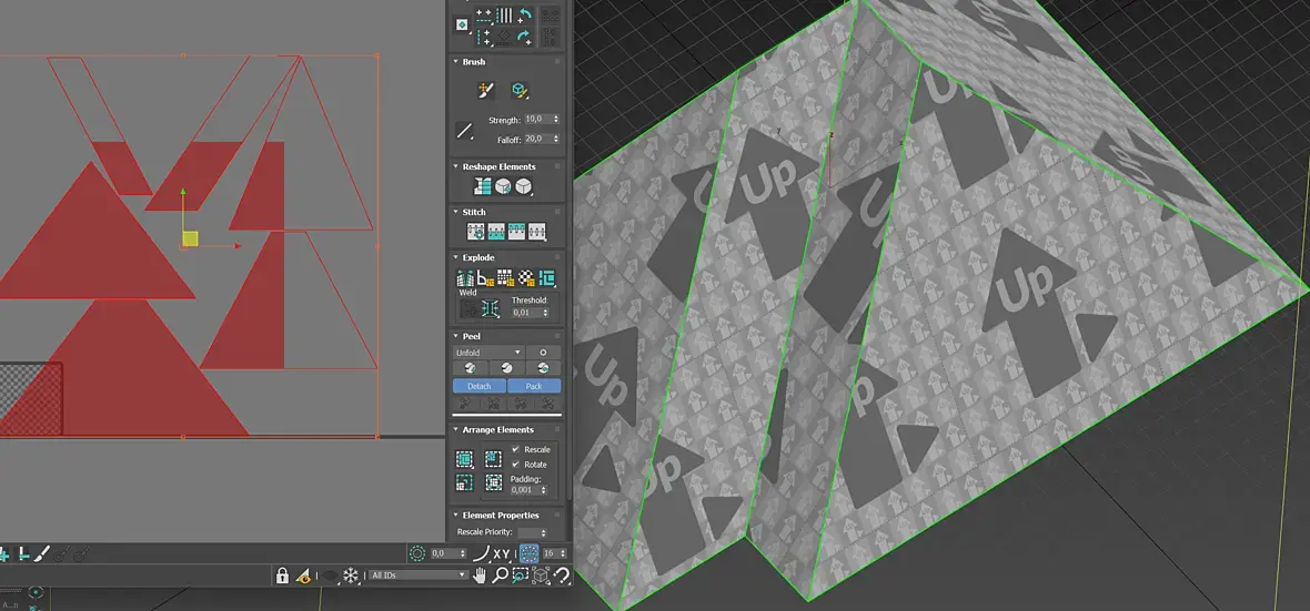

Сейчас вот на других примерах потестил, вроде все правильно разворачивает , относительно координат как во вьюпорте , ни когда конечно такого не нужно было но прикольно

И тем не менее, unfold pack тоже далеко не замена world align.
Допустим есть крыша, на которой Unfold pack проигрывает Planar by element.
кстати да , в модификаторе анврап , вот это так же сделало
Скрипт (плагин) окуительный , столько времени экономит !

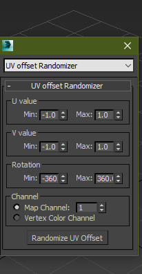

Господа, подскажите пожалуйста, по поводу рандомизации UV.
Есть большое количество объектов, не инстанс На каждом модификатор UVMap Необходимо чтобы UVMap сдвинулась на каждом объекте в определенном диапазоне. Не надо чтобы накидывался Unwrap. Просто случайных сдвиг гизмо по осям. Пример:
Есть бокс 1х1х1. На нем текстура 2х2 по центру. Я хочу чтобы скрипт выбрал случайное значение в диапазоне 0-1 по каждой оси, сдвинул гизмо, и чтобы он применялся сразу к десяткам объектов.
Может кто встречал есть ли отдельным скриптом или в комплекте с каким-нибудь плагином?
Сообщений: 1153
30.04.2025 16:50
Вопрос не особо связан с UV Tools, но ладно :)
Вот накидал рандомизатор по быстрому. Рэнж меняется в строке 22. Если надо сдвинуть на +- 13 юнитов то значение будет [13,13,13] (это xyz оси)
https://pastebin.com/UWQrp93i
И да, лучше такое рандомизировать шейдером.
