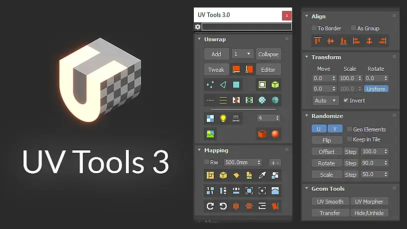

UV Tools 3
На сайте c 31.03.2008
Сообщений: 1153
https://hqdetails.com/shop/uvtools
Создаю тему на форуме т.к. Блог неизбежно канет в небытие.
В этой теме я буду писать о новостях, а покупатели смогут писать о багах и пожеланиях.
