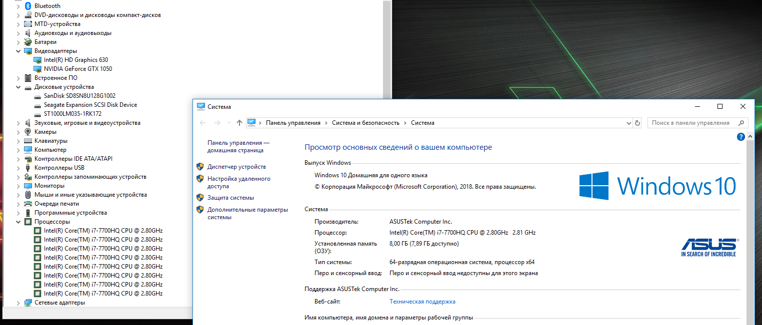

https://benchmark.chaosgroup.com/cpu?search_string=7700hq   там же есть врейбенч качаете проверяете скорость  дальше будет видно ,ну и сценку покажите хотя бы примерно по обьемам ( + настройки ( опять же- лучше понимать нехватка ли ето памяти или файл подкачки ( что не редко в вин 10 )   дайте плиз знать есть ли у вас подкачка и на какой винт она ( ССД ххд ) если есть

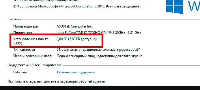

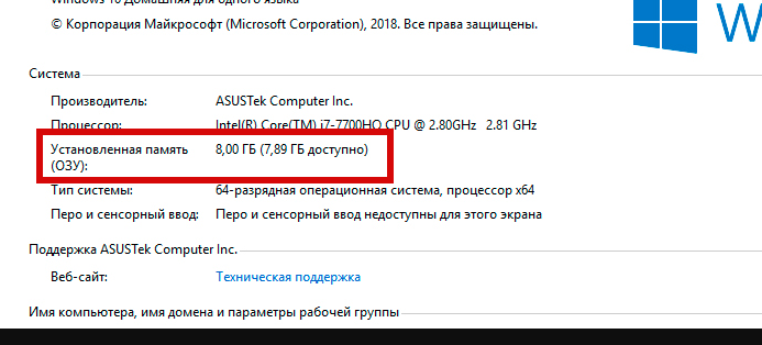

Я правда сейчас стараюсь использовать большие текстуры. Не потому что столь необходимо, а потому что покупаю всегда в максимальном разрешении, и пересохранять под каждую сцену в оптимизированном варианте, считаю лишней тратой времени. Считаю виреем, рендер элементов около 5 основных, плюс вирейлайты выгоняю по группам в отдельные слои. По памяти выходит в районе 16 ГБ для средней комнаты в метров 15-20, с декором в современном стиле. Поэтому 16 ГБ ОЗУ это жизненный минимум. Лучше конечно 32, что бы более-менее комфортно себя чувствовать.
Ведь параллельно всегда браузер, еще один 3д макс, фотошоп/автокад. Так же под частные экстерьеры не лишним будет 32 ГБ.
Первым делом я бы Вам рекомендовал докупить ОЗУ, минимум до 16 увеличить.
На сайте c 14.12.2010
Сообщений: 1782
spb.ru
экстерьер. 8 ГБ. своп.

ето ноут ( не всегда там можно безболезненно докупить или заменить память ( скажем если есть 8 не всегда можно поменять ее на 16 ) так как  есть версии с впаяной памятью в мат плату ноута + 1 слот свабодный оставляют (как правило

не, ну куда экстерьер на 8гб?. В любом случае даже при оптимизации, проксях и прочем нужно минимум 16. Но и они не всегда спасут. И ноут для таких задач не подходит, нужен нормальный стац.Как вариант, если время лимитирует, то можно рендернуть части проекта регионами, чтобы настроить маты, а потом на рендер ферму отдать на окончательный. У того же Stena можно это сделать.
