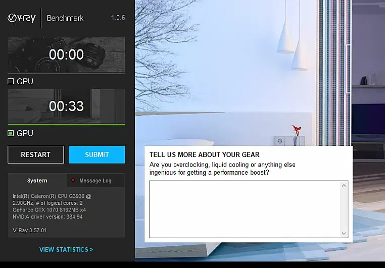

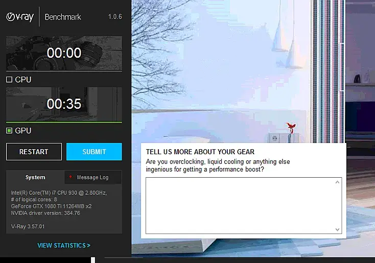

всем привет,  попросил человека сделать  тесты просчета на видеокартах в V-Ray Benchmark и таковы результаты
2х1080 время=35секунд
4х1070 время 33 секунды
ps*
вот вам и  арифметика,  а что  же лучше купить ,  лично  мой вывод  это  все же 1080 купать  дешевле выходит

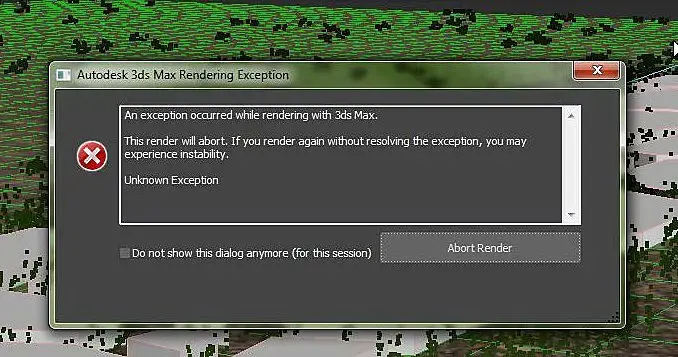

Товарищи, сталкивался ли кто-то с подобным при запуске рендера?
кажется, что-то поставилось неправильно? помогите, пожалуйста.
На сайте c 23.07.2016
Сообщений: 987
Вирею не хватило оперативки на компе, либо в самой сцене какой-то косяк. Скорее всего - первое.
Сколько полигонов в сцене и сколько оперативной памяти в компе ?
На сайте c 08.08.2016
такое окно возникает даже если рендерить пустую сцену. ОП 32гб
какой Max и Vray?
какой Max и Vray?
2017 макс. вирей 3,6 логично предположить, не зря пишу в этот топик))
Такая же фигня вылетает при нажатии кнопки -рендер!(((( Похоже качнул корявый софт вирея.

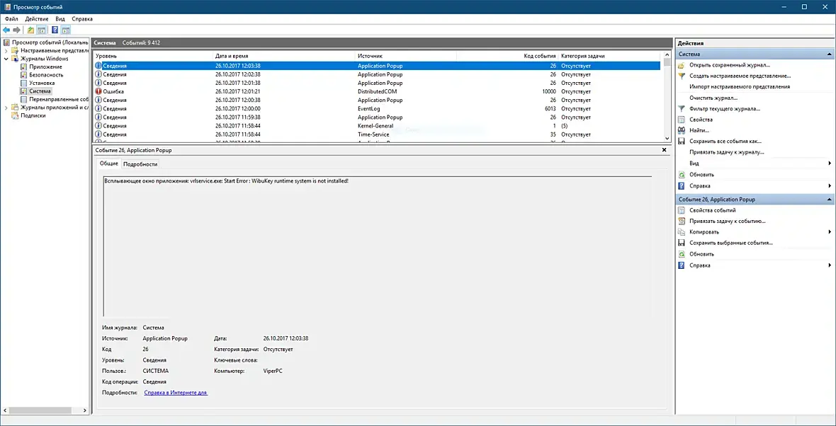

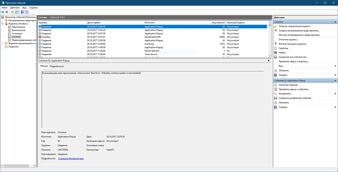

Вот еще прикол вирея, раз в минуту в событиях всплывает ошибка лиценз сервера. Ну не знаю, не критично конечно, но там так много записей об этом, но вряд ли это проходит "бесследно" в плане производительности системы. И если я не ошибаюсь, то с прошлыми крэками не было такой "проблемы".
На сайте c 20.09.2009
Сообщений: 800
Немного подробностей, без галочки фрейм буфер - все работает, вирей рендерит, как только ставлю фрейм буфер и нажимаю на рендер макс вылетает !!!((( Куда копать, кто подскажет!? Фреймбуфер то нужен!!!
На сайте c 12.05.2008
Сообщений: 246
ВладимирКузьмин
Нет такой проблемы, всегда с виреевским фреймбуфером работаю. Возможно хвосты от старых кряков остались?
