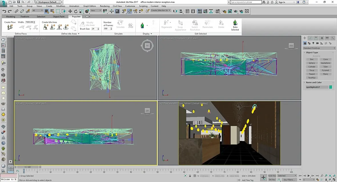

И еще сталкивался с такой проблемой как на картинке на видеокартах от АМД(V3900,W7000,M4000), возможно это как раз проблема нехватки памяти (на GF/Quadro подобного не наблюдалось)?
взято отсюда - https://community.amd.com/thread/217627
