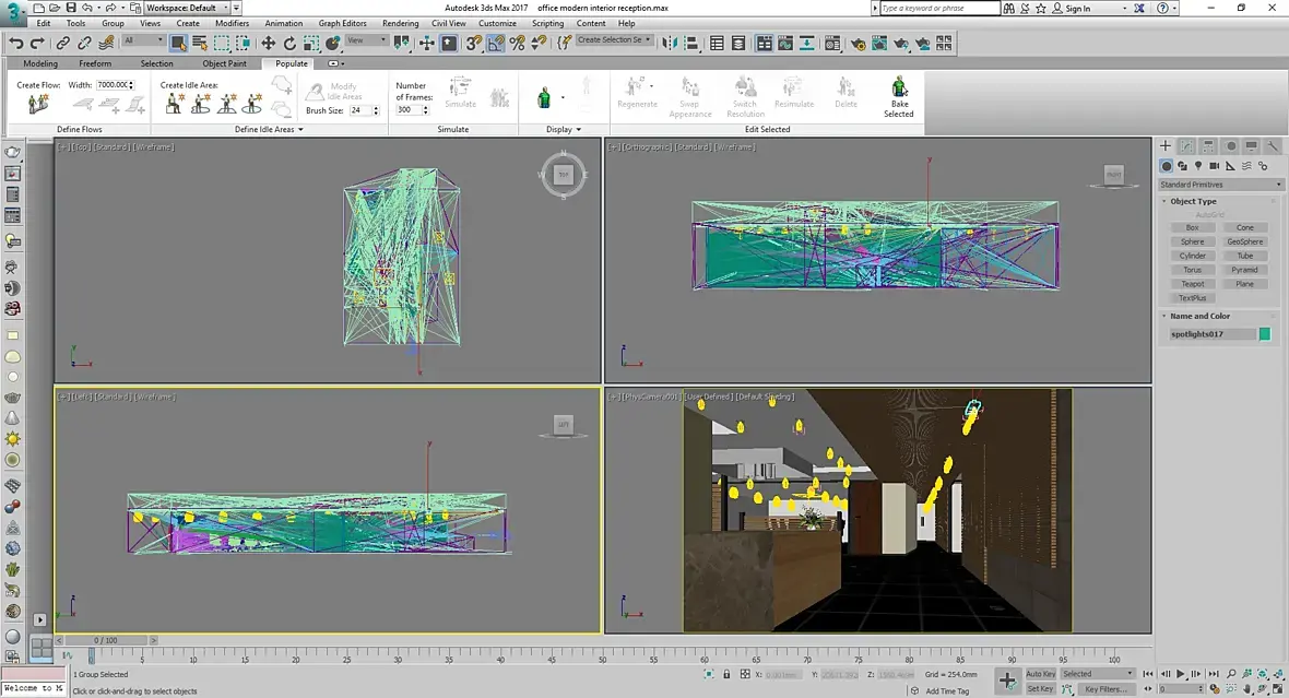

И еще сталкивался с такой проблемой как на картинке на видеокартах от АМД(V3900,W7000,M4000), возможно это как раз проблема нехватки памяти (на GF/Quadro подобного не наблюдалось)?
взято отсюда -https://community.amd.com/thread/217627

Причину глюка не выявили? Просто на V3900 с 1ГБ у меня практически всегда был такой глюк, поэтому думаю проблема была в недостатке видеопамяти. У W7000 гораздо реже, в тяжелых сценах, при этом 2 гиговая квадра так не глючила. Притом этот глюк проявлялся лишь в wireframe-вьюпортах.
На сайте c 09.09.2010
Сообщений: 4930
m.s.k.
Этот как вы говорите глюк - это на многих картах только от AMD, так как после обновы интерфейса начиная с 2017 амд так и не обновили дрова под адаптацию ... юзайте макс 2016 такого не будет.
На сайте c 29.11.2010
Сообщений: 626
Спасибо за информацию. Но мне казалось было на более ранних версиях, надо будет проверить.
Может в таком случае имеет смысл взять Radeon Pro WX5100, по деньгам дешевле 580й, но на 30% слабее?

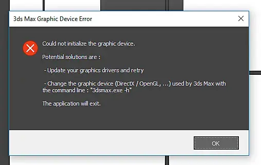

Всем привет.
У меня проблема возникла с 3ds max 2018. Дело в том, что у меня старая видео карточка ATI Radeon HD 2600 XT
И вот с ней 18й макс не запускается ругаясь на драйвера, которые прекрасно работали с 16м максом. (16й макс и сейчас запускается без проблем, в отличии от 18го)
Может у кого-то была такая проблема? Помогите решить. А то комп этот использую как сервер, и видеокарта мне там особо не нужна и не хочется покупать новую.
Заранее спасибо за помощь
На сайте c 09.01.2014
Сообщений: 3425
Цитата Komas:
Помогите решить.
Дык оно же Вам пишет решения проблемы:
1) Обновить дрова на видеокарту.
2) Поменять видеодевайс (директ икс, опенгл) запустив Макс "2dsmax.exe -h"
Сообщений: 3987
Примерно аналогично и в 2017-ом. Не хотят они ничего оптимизировать, тем самым стимулируют торговлю, что с онли вин10, что со старыми видюхами.
Сделайте, что советует окно ошибки: переключитесь с Нитроса на легаси.
На сайте c 09.12.2008
Сообщений: 54
Я так и не понял как это сделать, но помогла установка 2016го макса) он запустился без проблем. Потом я решил еще раз запустить 18й макс, ио чудо, все заработало без никаких переключений и переустановки драйверов. Магия да и только
