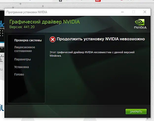

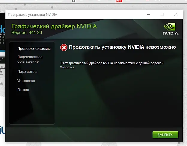

Купил новую видеокарту MSI gtx 1650 Gaming x 4g, при установке драйвера выдаёт такое. Кто знает как лечить?
Винда 10-ка x64
