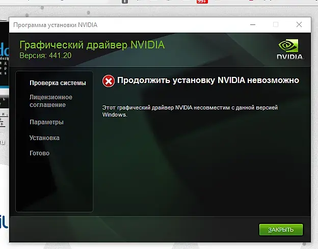

Bazhenov, Винда новее нужна, у Вас видать слишком старая десятка для новых видюх. Мне то же самое выдавало когда пытался 2070 Супер на Вин 10 1607 поставить. Поставил Вин 10 1903 и встало норм.

Купил новую видеокарту MSI gtx 1650 Gaming x 4g, при установке драйвера выдаёт такое. Кто знает как лечить?
ну надо найти совместимый драйвер
можно попробовать распаковать архив с драйвером и установить не через инсталлер, а через диспетчер устройств-обновить драйвер.
Винда 10-ка x64
Бывает такое.По пробуйте удалить полностью драйвера Нвидиа,через их утилиту анинстал.Перегрузитесь и ставьте новую версию драйвера.Возможно что то осталось от предыдущей карты.Посмотрите внимательно в диспечере задач, может какое то по от другой карты не даёт поставить.
