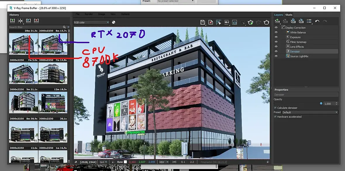

Вот решил провести небольшой эксперимент, стало самому интересно. Текущая работа. Оба рендера по дефолту, только порог шума стоит на 0,05. Денойзер включен.
Видеокарта - 8 мин с копейками
Процессор - 28 мин с копейками.
А можно ради интереса какой-нибудь детализированный интерьер на те самые 30-40 млн. полигонов также рендернуть для сравнения? Очень интересно посмотреть цифры и финальные картинки сравнить. Это бы отбросило все вопросы. И настройки кстати дефолтные это какие? Я до сих пор на 3.6 версии vray сижу, так как текущий мой проц увы не поддерживает инструкции SSE4.2, поэтому даже не знаю как там сейчас рендерят и в общем-то потому и собрался менять полностью железо. Сам рендерю связкой IRM + LC. Если там вдруг GPU считает брутфорсом, то не будет ли на CPU связкой IRM+LC быстрее чем это самое GPU?
