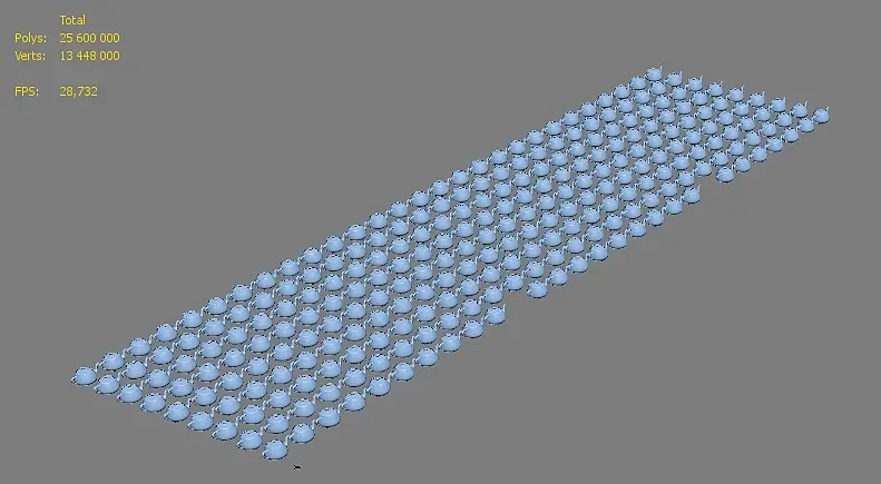

Цитата Vladislav_Egorov:
Привет всем. Помогите с выбором видеокарты пожалуйста. Задачи: работа в максе(без рендерингов GPU), перекидка тяжелых мешей из браша в макс+ развертка в анврапе. Сидел до этого на 1050ТИ объекты в 2-5мл из браша сразу вызывают тормоза. Работа с разверкой мешей в 50 тысяч тоже все рывками. Бюджет небольшой. Что будет лучше под эти задачи?
Мне кажется, что проблема у вас не в видеокарте.
Скрин на GTX 1060, полики уникальные. 1050Ti канеш помедленнее, но не в 10 раз.

На сайте c 08.03.2019
Вот так сильно тормозить не будет. Но если это скажем какая-та техника поликов на 50К и накладываешь сабдив -начинает почти рывками крутится. Также если мешь с браша поликов на 2-5мл тормозит. Я на разном "днищенском" железе пробовал- 750Ти,Вега 11, мобильной 980ти по шустрее но все равно. Особенно с разверткой -в режиме анврапа нет плавности будь то перс на 20К или техника в 50К там вообще беда, хоть на бледере разворачивай.
