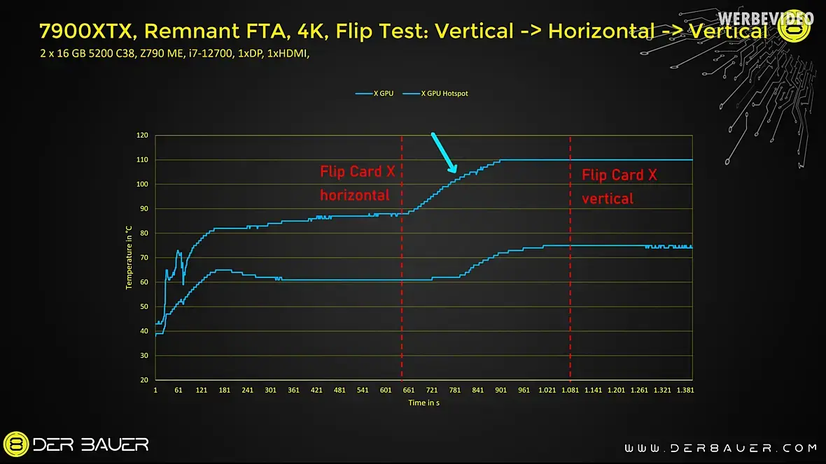

На сайте c 24.06.2014
Сообщений: 5054
Conejoxiv, в случае с Unreal Engine не стоит забывать что нету никакой привязки к nVidia технологиям. Там не нужны Нвидиевские RT и Тензорные ядра, поддержка CUDA, RTX набор инструментов так же не нужен. Lumen работает, Рейтрейсинг тоже (при необходимости), GPU LightMass тоже. Не то что бы я советовал прям брать Радеон под UE, но и не забывал бы про эту опцию. Это все таки не тот случай как с GPU рендерами где 90% движков тупо не будут работать с Радеонами.
С другой стороны вот смотрю я на 7900XTX, вроде все в ней - ОК.
Но вот эти слухи про B2 степпинг, про 110 градусов HotSpot-ы - напрягают.
Сообщений: 5054
coo1erman
Ну в АМД говорят что все ОК :
https://www.ixbt.com/news/2022/12/27/radeon-rx-7900-xtx-110-amd.html
Ну тип 7950Х и 95с это ОК, 110с на видяхе это ОК. Так что не паримся, шкваримся ! smiley-biggrin.gif
Разумеется я думаю что не-рефы смогут как то это дело побороть.
https://youtu.be/xQwdbvRPw00
P.S. Еще конечно поражают звуки дросселей у Рефов. Дичь вообще (ссылка с таймкодом)...
Сообщений: 5054
Вау... Просто - Вау ))
https://videocardz.com/newz/amd-radeon-rx-7900-testing-shows-possible-vapor-chamber-design-issues
Все понимаю, всякие косяки инженеров исправлять своими силами.
Но... Что теперь, ставить компьютер вверх ногами что бы видяха меньше грелась ? smiley-lol.gif
