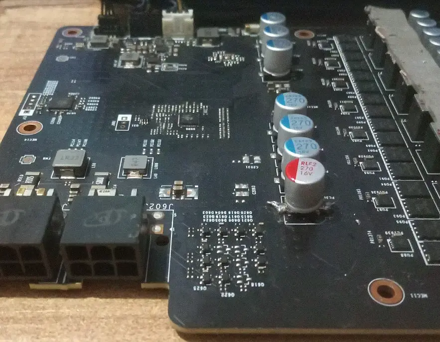

Так, интересно. Поставил другой кондер, карта включилась. Но на старом компе. Все вроде работает, прогнал бенчмарком врей gpu rtx, результат 1375. Температура при рендере максимальная была 54 градуса.
Но на новом компе комп не включается с этой картой. Что может быть? что-то с питанием блока?
Уже новая карта в дороге. Я вот думаю, может с питанием что-то на блоке. С картой не стартует. С квадой старой работает.

запустилась. может что-то со шлейфами было. не знаю.
67 градусов в игре после замены термопасты. ну теперь у меня 2 карты. 2070 пойдет младшей игровой группе)
конечно пайщик я еще тот. ну вот эта пластиковая ножка. на которой лежали кондер. она у меня не поместилась. тут фен нужен конечно. но я выдержал зазор. может туда залить что-то из не проводимых полимеров? клей или пластик. если пыль попадет, может замкнуть. пока трогать не буду. работает и работает. В игре стабильно 67,5 градусов. А было 75, карта явно перегревалась.
Потрогал руками металлическую накладку, ну такое. горячая местами.

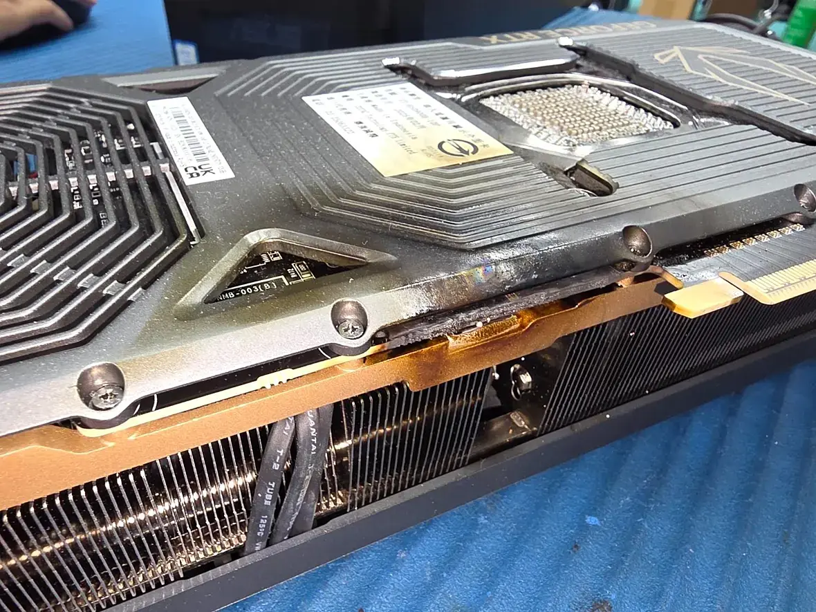

Battlefield 6 Is Such Hot Topic That It Can Literally Set GPUs on Fire
ZOTAC GeForce RTX 5090 couldn't handle the heat.
