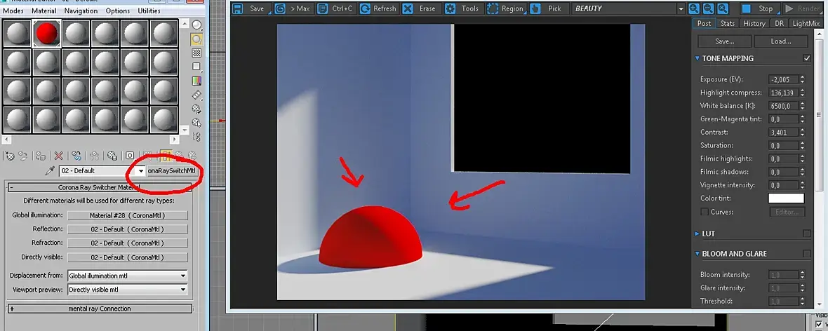

переведи материал в РейСвитч и ничего накручивать не придется.

для чего? как я знаю рейсвич делает фейковую картинку убирая GI или рефлект

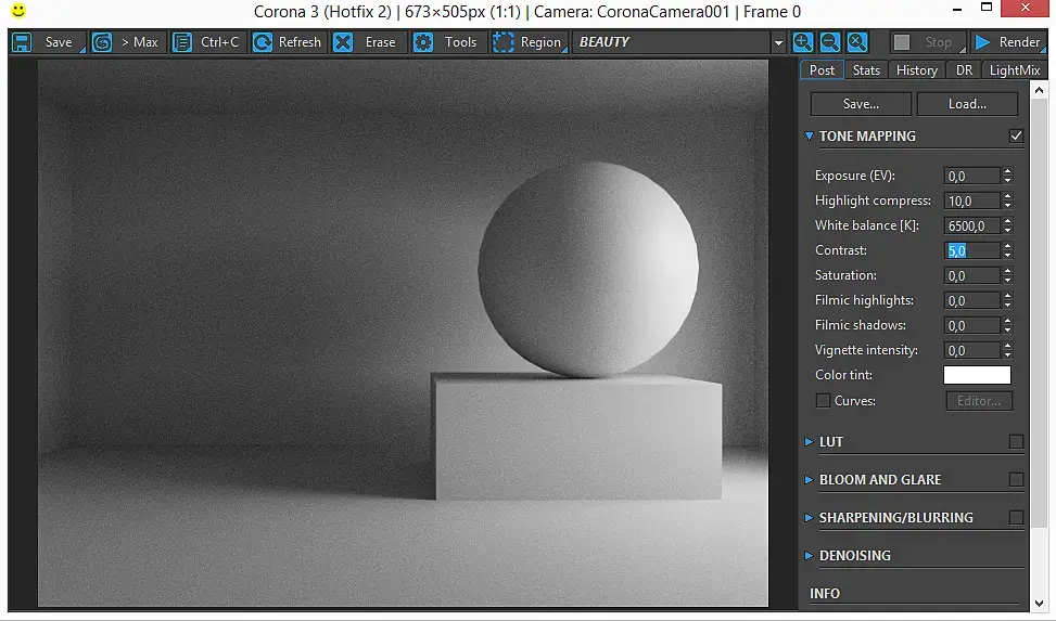

Ну так у тебя тени при гамма 1.0 совсем ненормальные. Не бывает такой тьмы. Остальное выкручивается контрастом до 5-8, в зависимости от общей светлоты материалов. В нормальных контрастных интерьерах-экстерьерах все норм при контрасте 1-3.
и что делать?
В общем я беспонятия какую гамму все таки использовать

не делает фейковую картинку и ничего не убирает - а позволяет корректировать силу отраженки от конкретного материала. Положи красную подушку в белой комнате, кинь на нее солнечный свет и все будет понятно

вот сейчас взял за основу гамму 2,2 и подкрутил контраст. В базе материал висит ровно серый 128/128/128

используешь 2.2, во фреймбуфере крутишь контраст до нужных значений. Другого способа я пока не видел.
в серой комнате ничего не проверяй, потому-что ничего не увидишь.
И кстати результат вполне нормальный что у тебя на картинке
Компресс выше 2.0 тоже старайся не выкручивать. Я стараюсь держаться в диапазоне 1.5 +- 0,3. Но это на любителя и результат сильно не отличается на самом деле.
Чем чревато?

Я на эту тему тоже много покопал. Понял что это реальная модель света. Он так и должен быть. А вот то что мы хотим, например белый потолок при синем цвете стен- это как раз фейк. Если очень хочется чистого цвета, то да можно рей свич делать

а решается она Рей свитчем и очень просто. И не нужно с бубном танцевать (хотя это уже бубен) Без которого хотелось бы обойтись. Так вот - не хватает всего одного регулятора отдачи света.

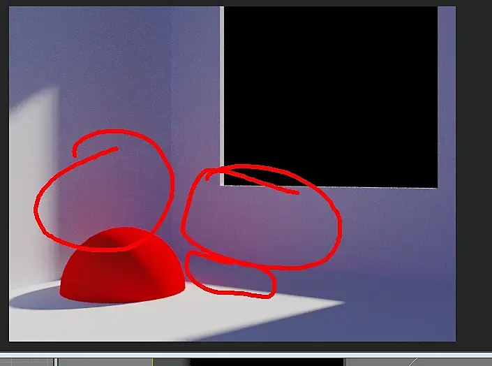

Цитата renderman:
это не нормально - это проблема.
Это то, что даёт фотореализм картинке. И оно называется GI - Global Illumination.
Единственное, что там ненормально и в чём проблема - это цвет полусферы. Всё остальное физически корректно. Возьми красный мячик (такой чтоб поярче, покислотней), прислони к стене, посвети на мячик фонариком и смотри на стену.

ДА - будет отсвет - но Корона это делает слишком агрессивно, абсолютно не жизненно и это никак не регулируется. Положи в короне красную подушку на кровать - пол комнаты станет красной. Неужели сложно прикрутить один всего , регулятор. Ине было бы этого холивара.

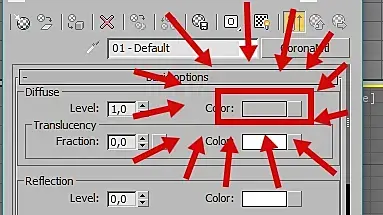

Сообщений: 17132
Вот он, регулятор:
Куда проще-то?
