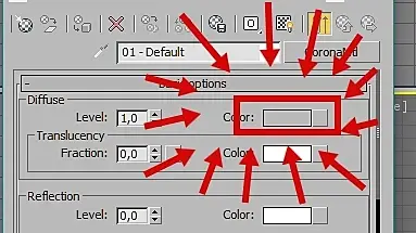

Я в курсе что это. Но мне нужен именно этот цвет. И никак по другому. Почему я должен выкручиваться и танцевать с бубном там, где все решается щелчком пальца создателей.
Цитата renderman:
Неужели сложно прикрутить один всего , регулятор.
Вот он, регулятор:
Куда проще-то?
это не он.
вот он

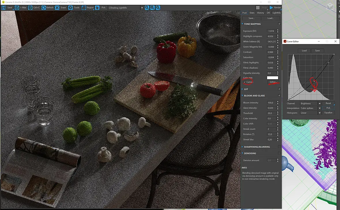

Если я не ошибаюсь, то контраст это повышение светлого и понижение темного. А гамма это точка серого, т.е среднего. Я раньше то же загонялся со скриптом, но потом просто сделал так
Если вам нужно занизить гамму, то просто опускаем середину графика. Результат практически одинаковый со скриптом. Фреймбуфер работает в максимальной битности, так что в качестве, при сохранении вы не теряете.

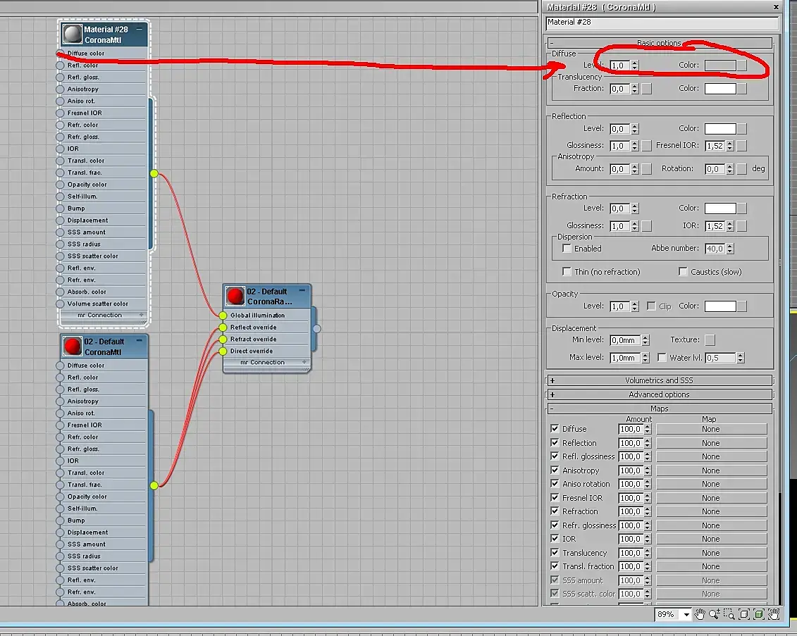

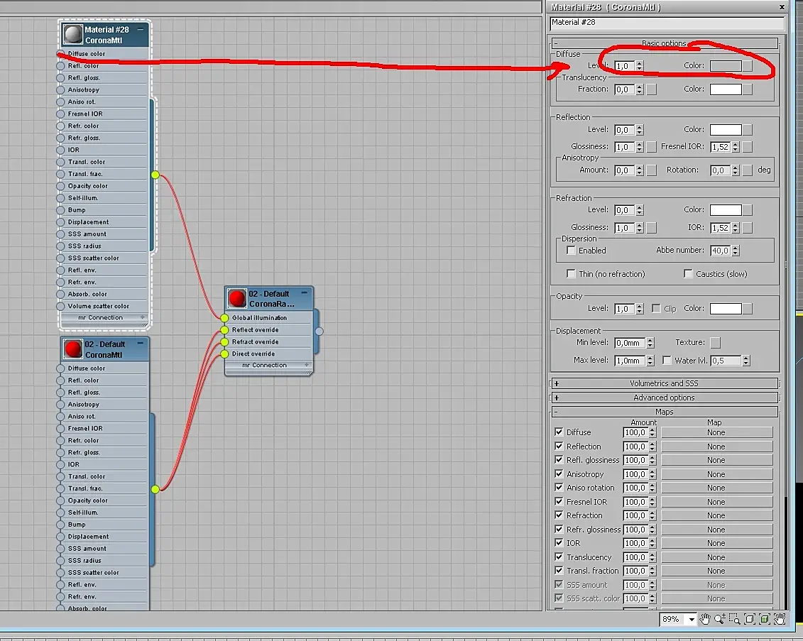

https://3ddd.ru/forum/thread/show/ot_pola_idet_otrazhenie_po_vsei_komnate#post1532247   тоже задавал этот вопрос, RaySwitchMtl поможет!
Поможет - но есть одна неприятная особенность (вернее три)  1 - временные затраты 2. усложнение дерева материала и 3 - САМОЕ ПРОТИВНОЕ!!!! ОН НЕ РАБОТАЕТ С МУЛЬТИМАТЕРИАЛОМ! и это реально проблема. Если бы он работал  с мультисабобжектом - я бы вообще не парился и тему не поднимал. А сжав зубы терпел все неудобства. А нужно все лишь один регулятор прикрутить

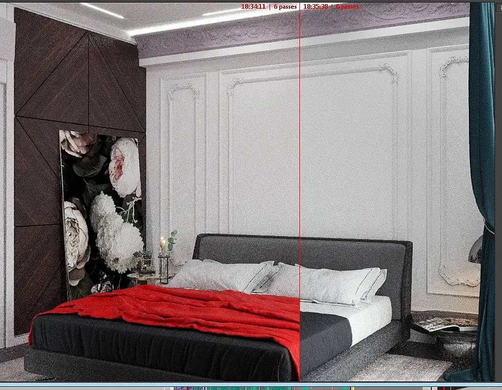

Покажи как эта сцена будет светить без рейсвича. И потом попробуй насыщенность уменьшить красного и сравнить. Давай посмотрим че получится?!

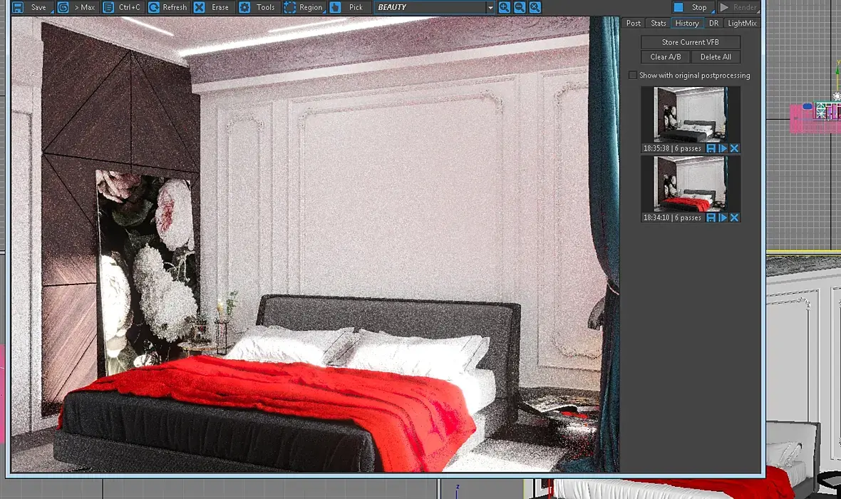

только что делал - нужно практически убирать красный цвет одеяла ,что бы оно вообще не окрашивало сцену - малейший оттенок красного на одеяле - оказывается на стенах и потолке. Да это уже избитая тема. Я давно ору благим матов. Но есть мегакрутые спецы - которые знают как легко и быстро решать эту проблему, не меняя цвет объекта, не меняя свет в помещении. и не делая рейсвитч. Но молчат как партизаны...... ИЛИ НЕ ЗНАЮТ????

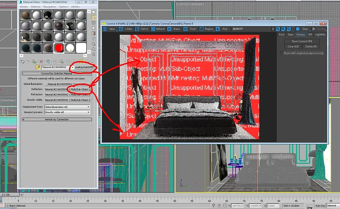

А что именно не работает? Только что проверил, все работает.
На сайте c 20.08.2007
Сообщений: 2799
Одесса
Цитата murad.odeev:
покажи скрин . И какая корона?
