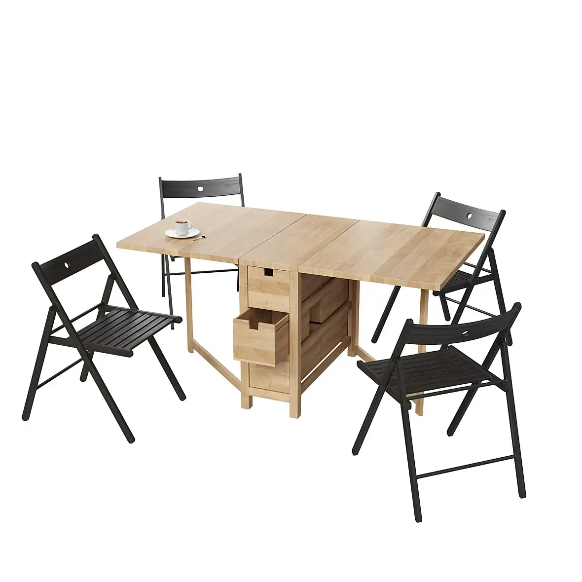

я бы, как то так попробовал
Если в коллекции есть стул или стол в другом цвете, то на кадрирование его и показать.
а есть смысл заново заливать?) с новым превью?
Сообщений: 4462
И посуду убрать. Артикул есть? Если нет артикула, это большой минус.
На сайте c 31.08.2011
Сообщений: 308
г.Астана
Артикул, размеры все расписано. СЕтку простраивал правильно, просто пишут что не дотягивает до платного уровня, а что конкретно, не пишут. Либо просто все плохо в общем, поэтому я выложил чтоб люди прокомментировали, чтоб для себя знать

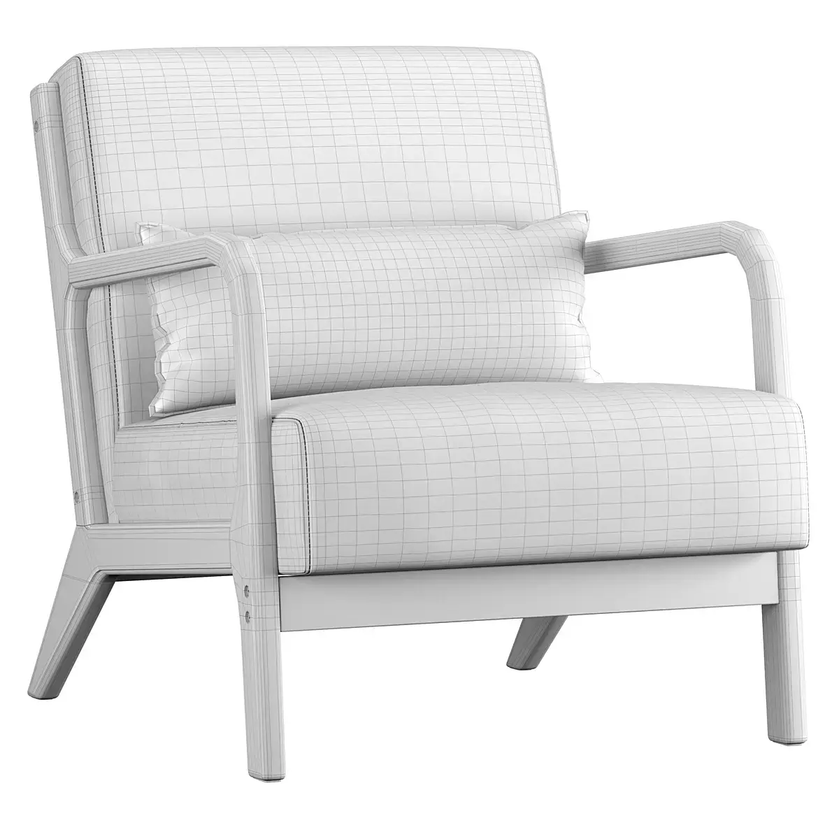

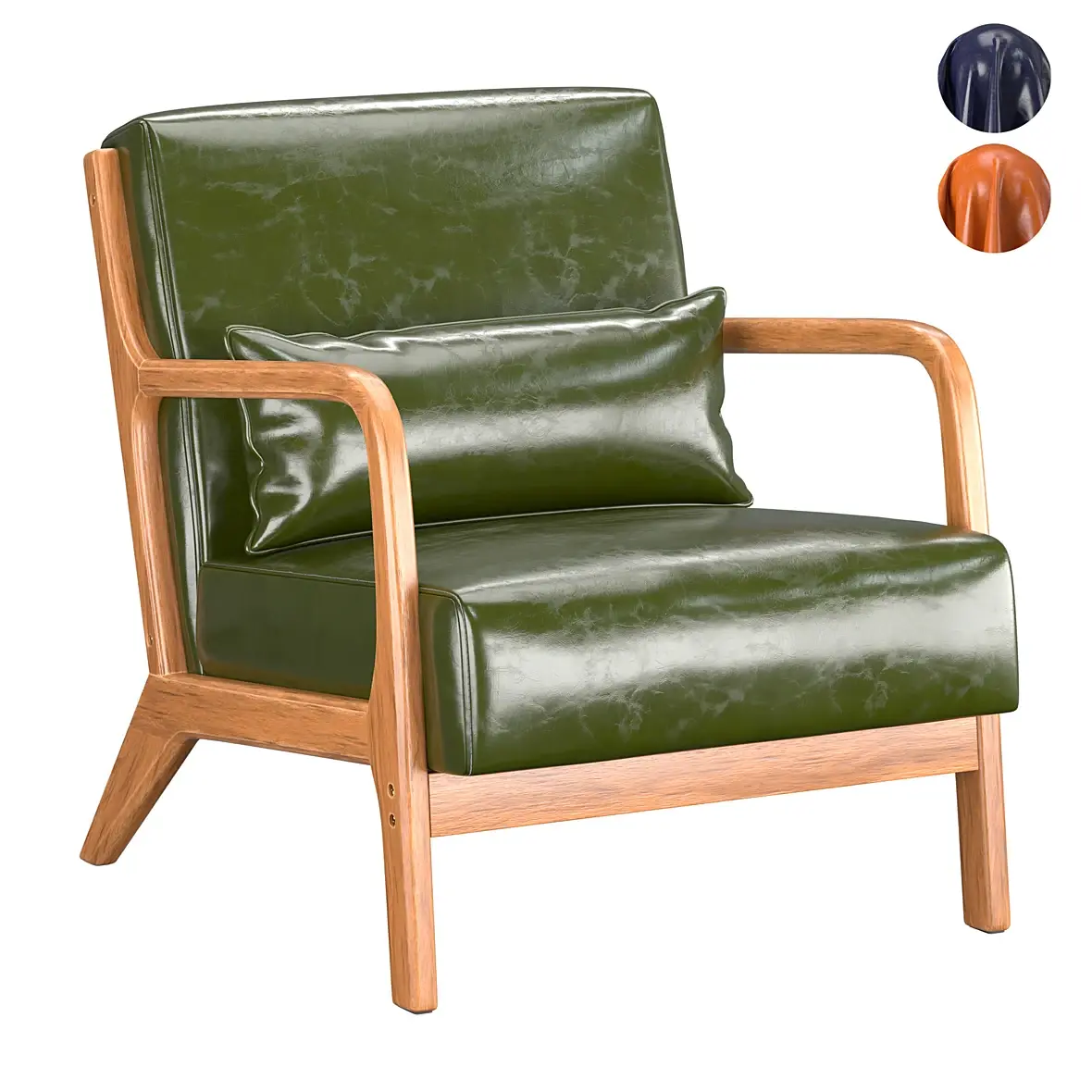

Добрый вечер. действительно модель с косяками и не дотягивает до звания PRO?
На сайте c 13.03.2012
Сообщений: 1460
Сетку не вижу, но по материалу кожи - да, не дотягивает.
задняя нога странный меппинг. Там надо или под 45 срезать или должен быть стык деревяшек физический
и поручни…. Развёртки нормальной нет у вас
На сайте c 28.11.2012
Сообщений: 795
На мой взгляд вполне дотягивает. Даже нитки шва есть и болты! Только слишком глянцевые материалы. Как-будто маслом натёрли (текстуру кожи можно тоже получше подобрать)... И пропорции относительно оригинала не очень похожи. Например, высота и форма поджопной подушки и пропорции подлокотников. Но не факт, что модераторы сравнивают с оригиналом...
Цитата gus_ann:
Там надо или под 45 срезать или должен быть стык деревяшек физический и поручни….
Не в обиду, Анна, но, очевидно, представления о столярке у Вас не очень много... Задняя нога вполне правильно сделана! И уж точно на ус ("под 45") такие нагруженные узлы не собираются! Это же не обвязка фасада. Стыки как раз лучше по максимуму скрыть (как и на оригинале).
Поручни?... Поручни - на перилах. А на креслах - подлокотники. И в данном случае развертка правильная (если имелся ввиду стык на углу) Это не венский стул, тут не должна быть цельно-гнутая дуга.

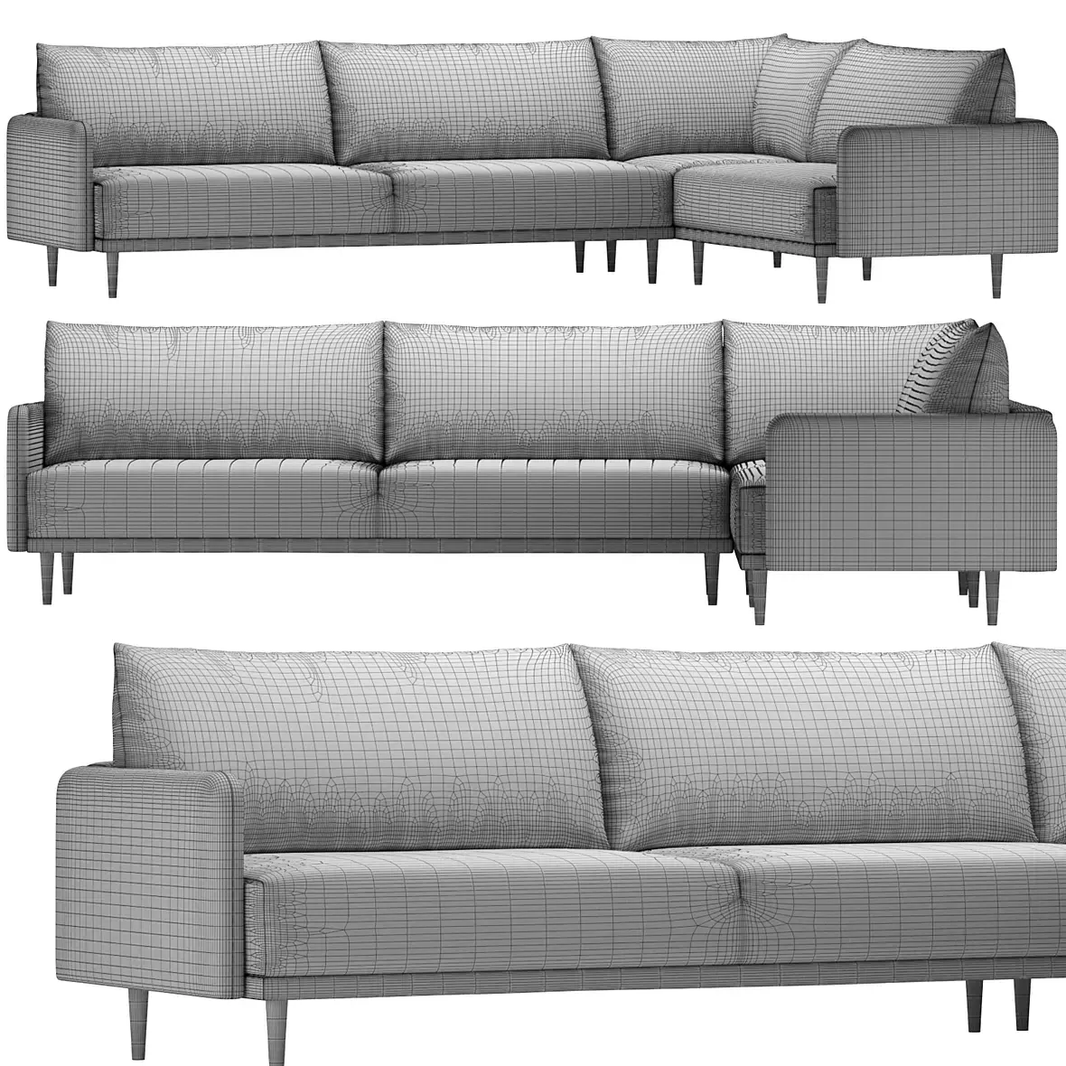

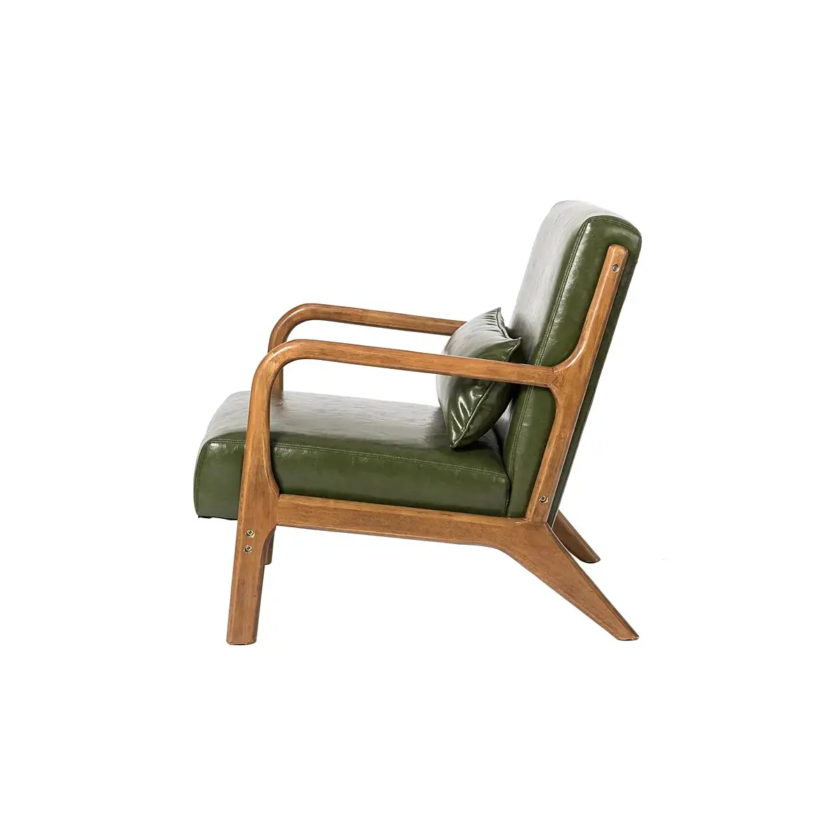

На сайте c 16.02.2022
Сообщений: 100
вот оригинал
вот сетка
выше указал сетку

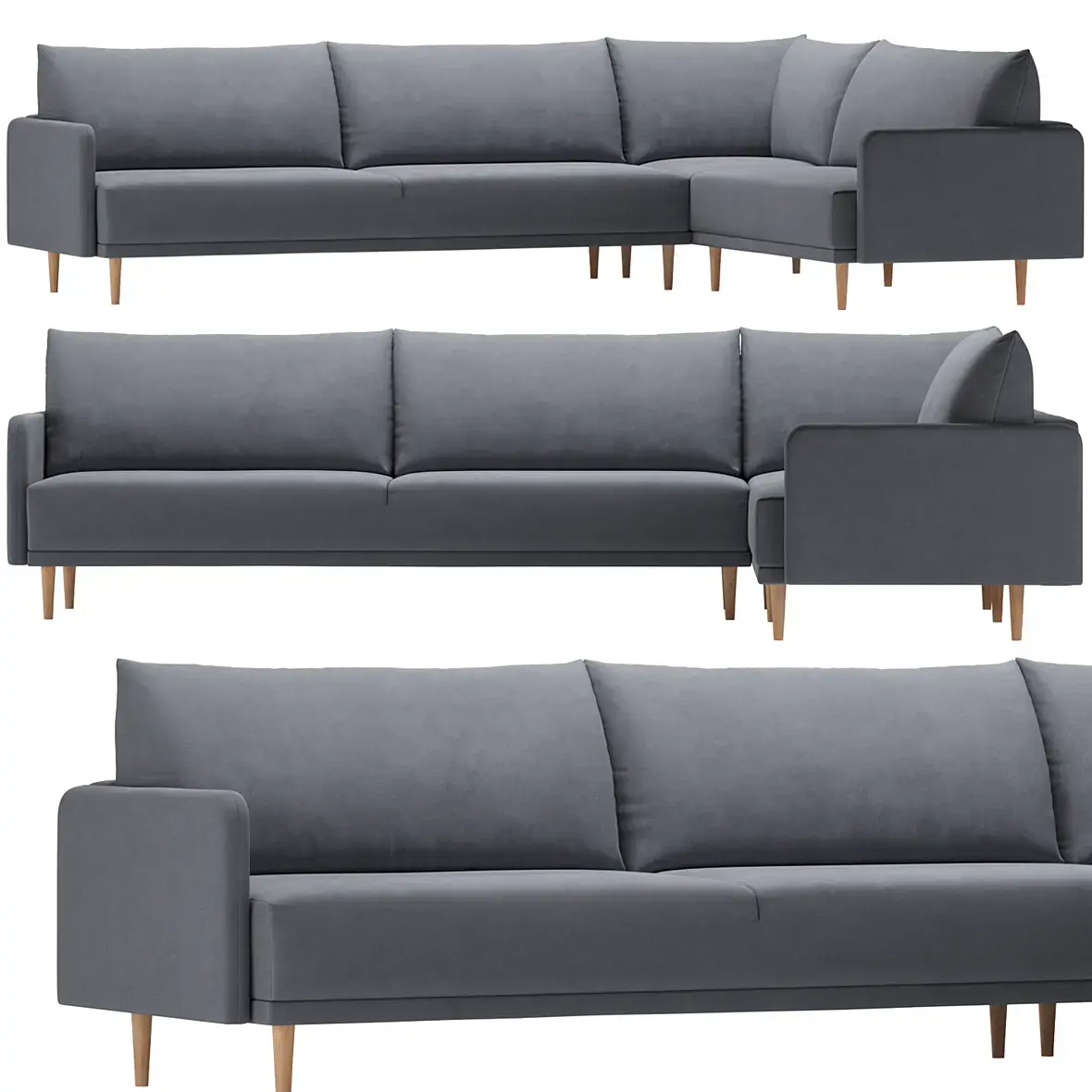

На сайте c 10.07.2008
Сообщений: 2012
Екатеринбург/Калининград
Цитата 3dvizuz:
15.08.2022 16:19“Цитата” вот оригинал
все таки материалы не очень, сетка хороша. думаю проблема в материале, доработать его надо
Сообщений: 3776
3dvizuz
Как сказал выше Viento надо мат кожи сделать менее блестящим. В остальном - гуд жоб.
Сообщений: 100
Цитата dead_lyric:
Цитата valek76:
3dvizuz
но мне показалось что ин на оригинале кожа глянцевая..может вы и правы. попробую менее глянцевую сделать кожу. всем спасибо
Сообщений: 2012
помимо глянцевости сама текстура не очень удачная
