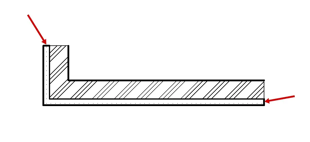

Всем привет,
порядок сопряжения пробовал
отражение отображения пробовал
вес слоя пробовал
графическая замена не действует (назначил материалу фон)
есть мысли?
Вопрос то о чем? Непонятно
Если о разрыве линий, то это скрытый слой со стеной действует, ему надо поставить циферку 2 рядом с названием слоя в настройке слоев (и переопределить все нужные виды)

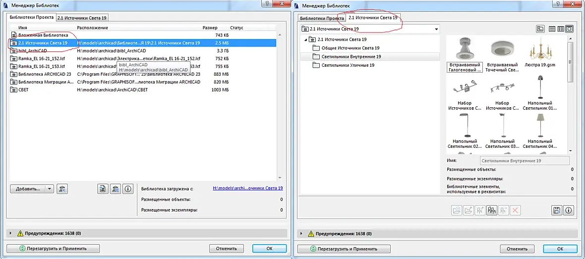

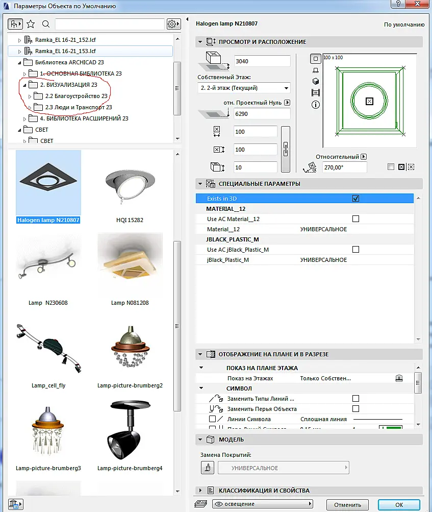

Добрый день. В стандартной библиотеке не хватает папки Визуализация/2.1 светильники. А так же 3 папки целиком. Как вернуть их на место?
При извлечении контейнера стандартной библиотеки, всё извлекается, но потом при добавлении папки со светильниками пишет, что папка повреждена. И так происходит нетолько в 23 версии, также и в 19 и в 22.
Также в менеджере библиотек, если зайти во вторую вкладку, то там тоже отображаются модели. Но как их добавить в проект я ума не приложу! Уже пробовал названия менять извлеченных папок, по отдельности добавлять каждую папочку, каждый элемент, но ничего.
Нужны только стандартные модели.

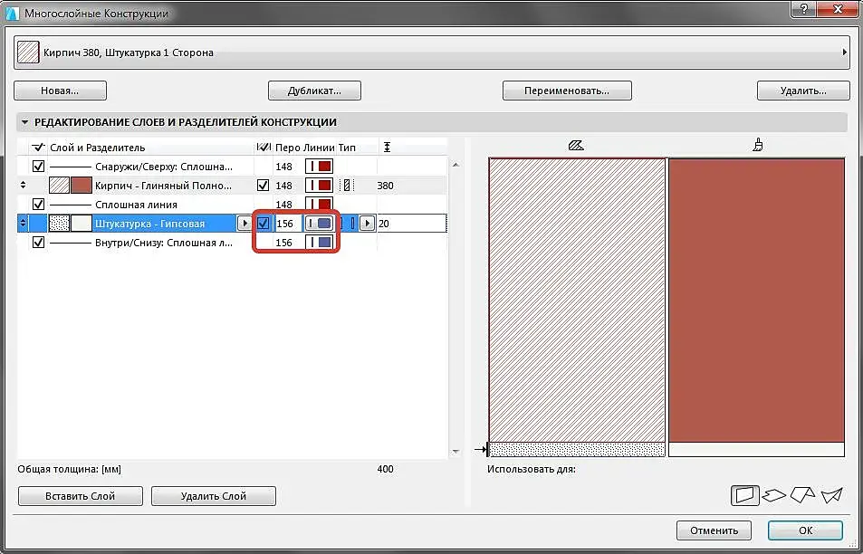

Сообщений: 4237
Цитата Bestviz:
Цитата sagava:
Сделай эти 2 пера одинаковые. В твоем случае это 21 и 61, сделай оба 61.
Тогда торцы слоя штукатурки то же изменятся. Собственно пока этими костылями и пользуюсь. Но вопрос остается открытым, так как в АС21 все многослойные конструкции сопрягаются правильно.
Неужели у всех все правильно сопрягается в версиях старше 21? Вы пробовали открыть мой файл у себя?
Записал видосик по решению данной пролемы.
Сам себе и ответил)

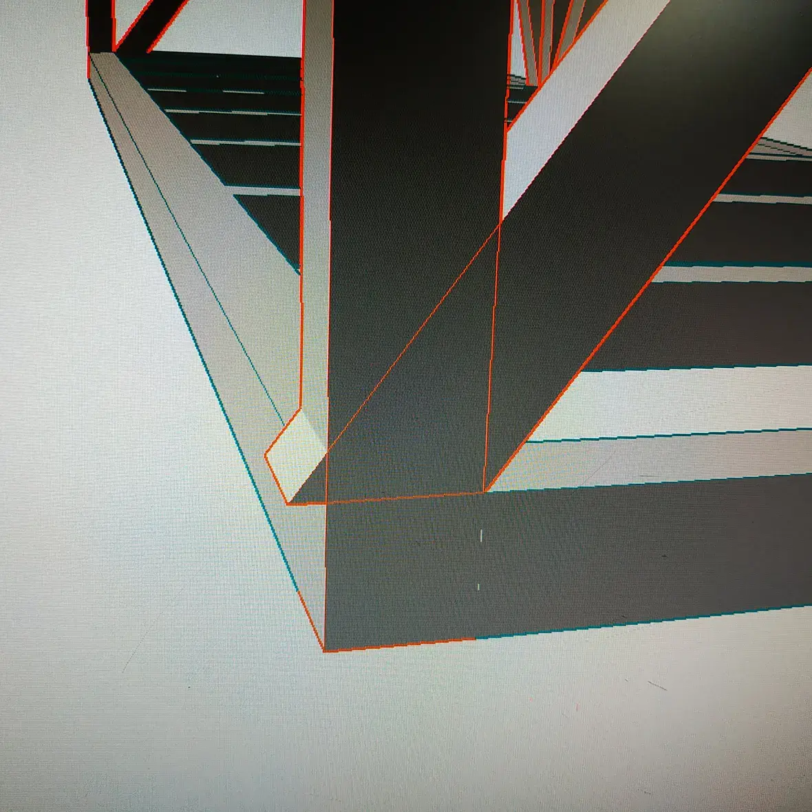

Доброго дня всем. Помогите новичку с решением вопроса. Есть конструкция типа фермы из наклонных балок и колонн, края наклонных колонн выпирают за края вертикальных колонн, эти края надо как-то обрезать чтобы не выпирали. Спасибо.
На сайте c 25.06.2007
Сообщений: 1508
Maxim_mirstan., первое, что приходит в голову - операции твердотельного моделирования. Может быть есть способ лучше.
На сайте c 15.04.2016
Сообщений: 995
Если много морфом!
На сайте c 11.09.2015
Сообщений: 88
3 варианта в голову пришло. Первый самый простой - сделай этот элемент крышей, в ней есть настройка торца, второй - сделай рядом объект, который вычтешь из наклонной балки, что бы убрать не нужный кусок и 3 конвертнуть в морф все и топором отрезать ненужное. Тут много способов, нужно выбрать каким для тебя удобнее будет.
