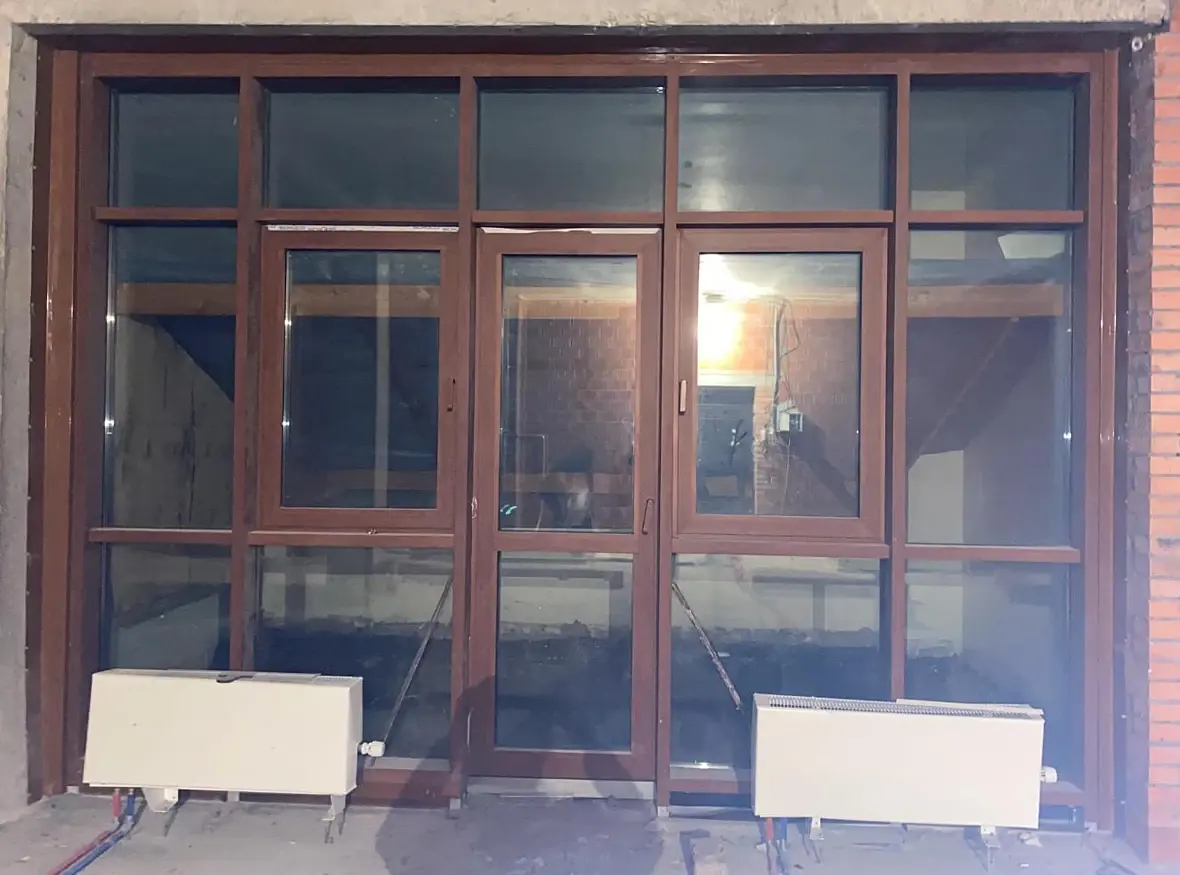

сделать такое окно с дверью в архикаде что то на грани фантастики? я имею ввиду такую раскладку. В  инструменте "двери-витрины" получается только сделать дверь и по одному окну по бокам (искренне не понимаю в чем проблема добавить возможность добавлять больше панелей по боками от двери), и то без открывающихся створок посередине, вообще возможно сделать нормально или только через "Ж", отдельно каждую деталь рядом ставить?
Такие вещи делаются инструментом Навесная стена
На сайте c 29.10.2013
Сообщений: 288
Цитата Zavialova:
ок, спасибо за подсказку, попробую

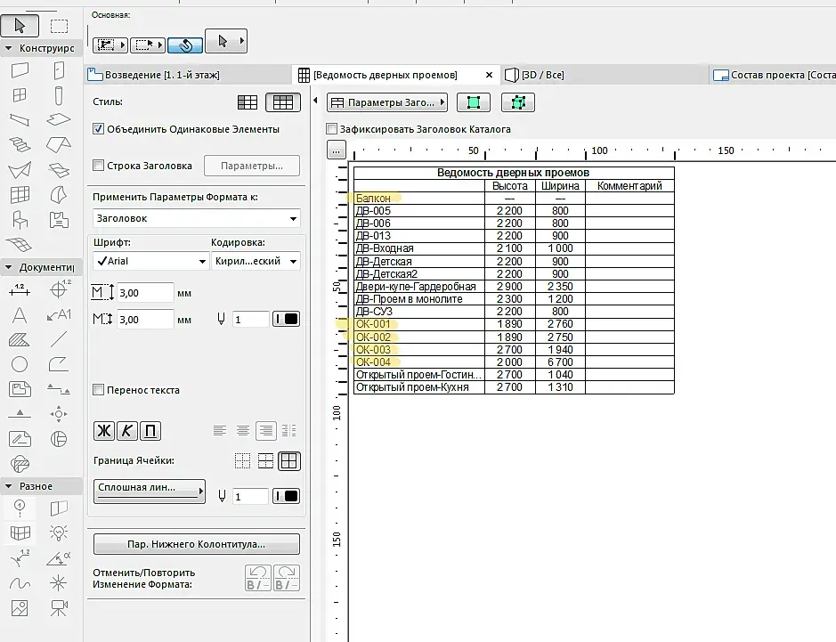

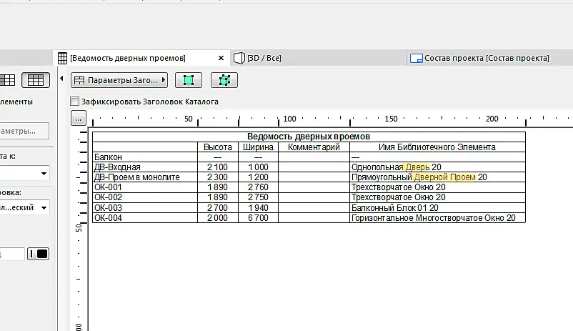

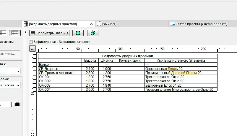

Доброй ночи!
У меня затык, почему в ведомость Дверей попадают окна?
Первый раз с таким сталкиваюсь и не понимаю, где ошибка... Создание каталога заново не помогло(((

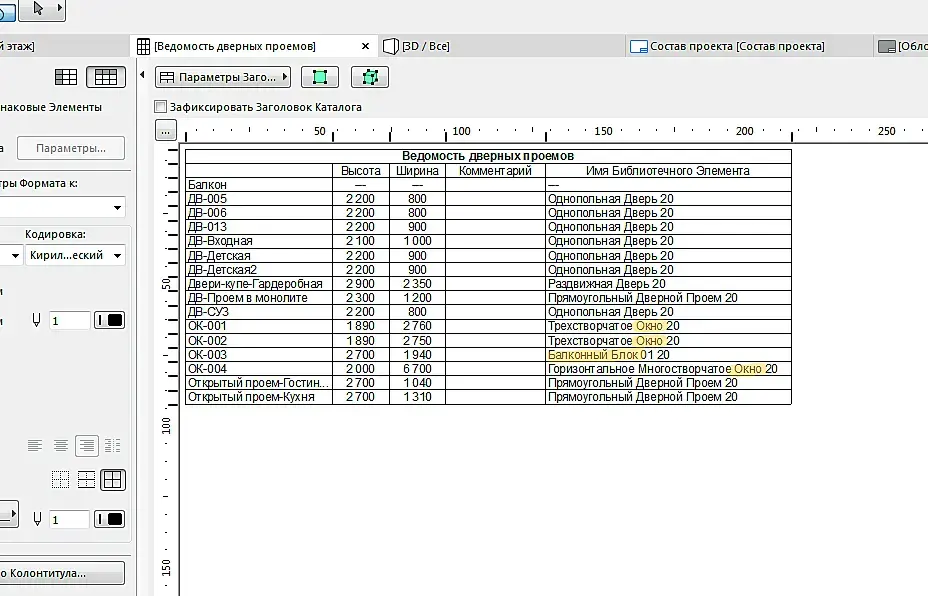

Сообщений: 5398
А может это двери? Просто ID оконное?
Добавте столбец Имя Библиотечного Элемента, что бы было понятней.
На сайте c 26.06.2014
Сообщений: 183

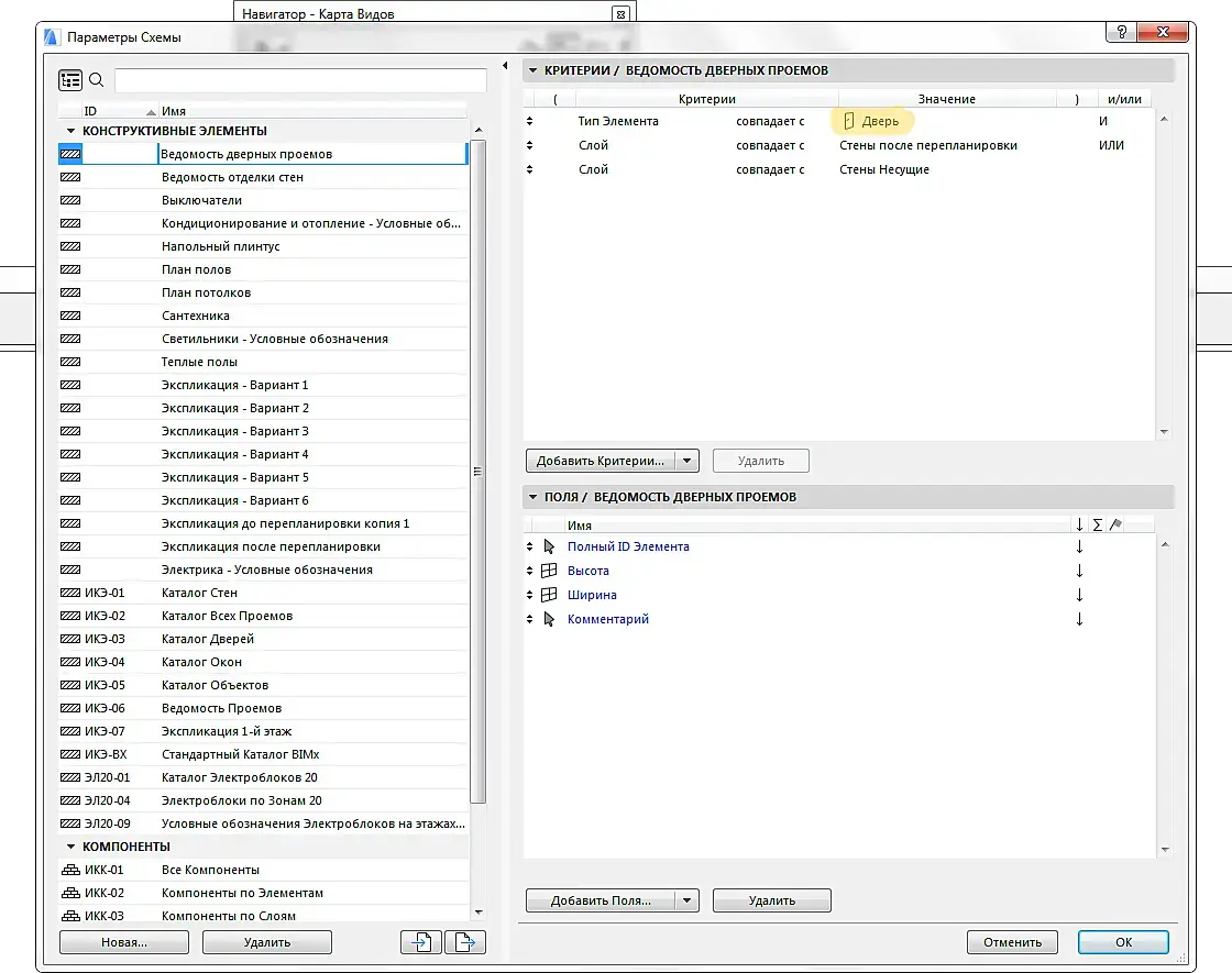

Да, не... я когда пр.кл.м. по ним щелкаю, выпадает "Параметры выбранного окна"

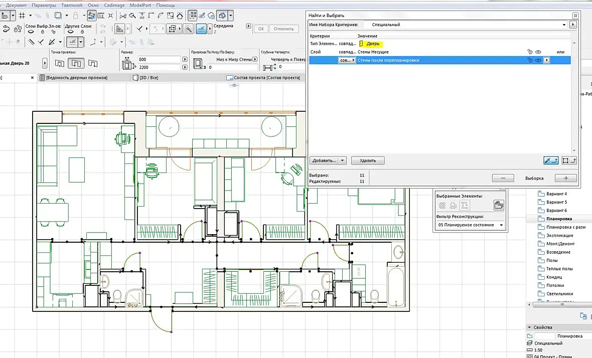

Грешу на то, что очень много вариантов в этом проекте было (хотя они каждый на своем слое), может из-за этого глюк какой-то? Или я что-то не так делаю(((

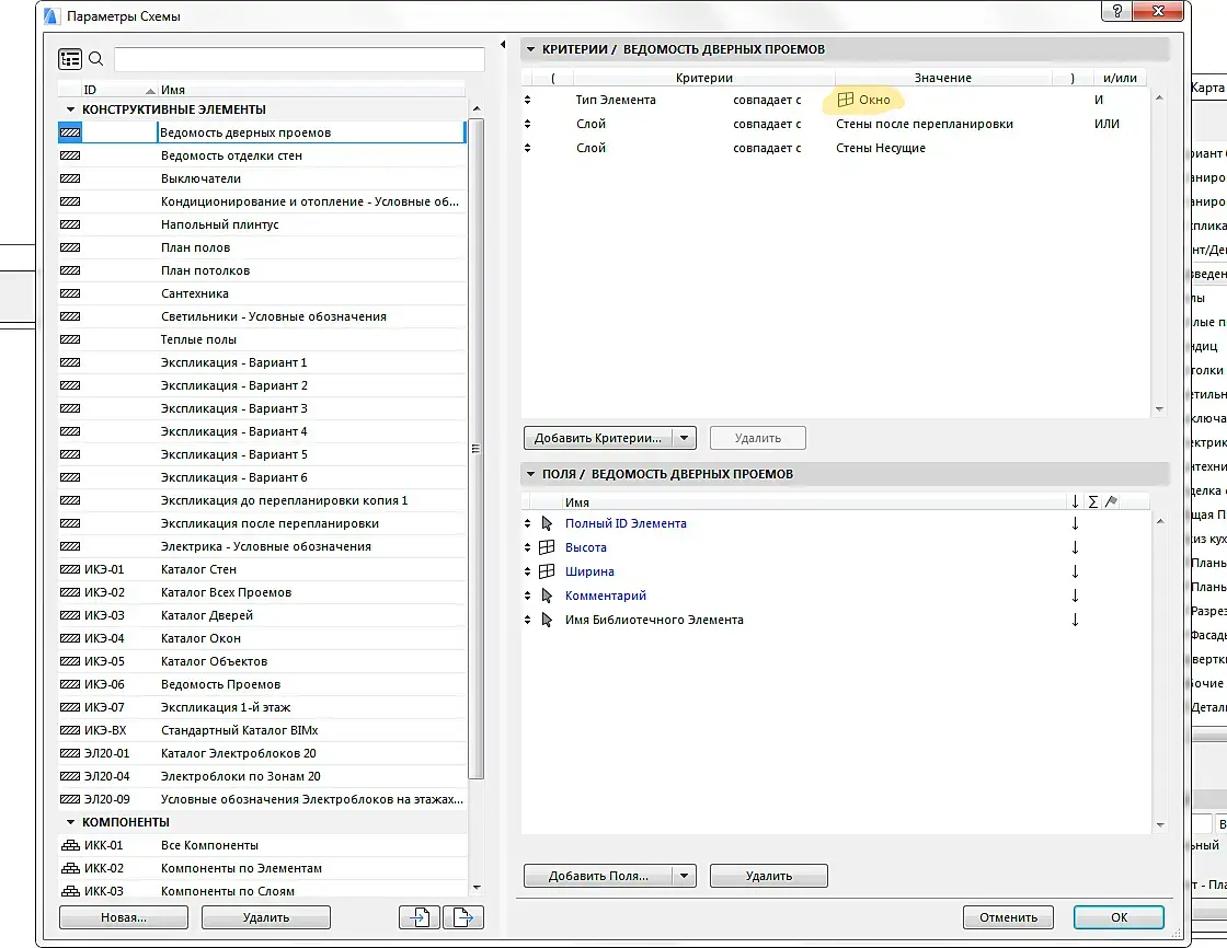

А когда меняю "Дверь" на "Окно", показывает пару дверей
Может как-то это с фильтром Реконструкции связано? (Получается постоянно показывает двери и окна со статусом "Существующие")
*Перезапуск программы ничего не дает, думаю, где-то косяк у меня кроется, но не могу найти егоsmiley-unknw.gif
А когда в поиск вбиваю те же критерии, то находит все правильно, окна не выделяет...
У меня уже желание побиться головой о стену или сделать эту ведомость вручную, но ни тот, ни другой вариант меня не устраиваетsmiley-cray.gif
Памагите люди добрые....

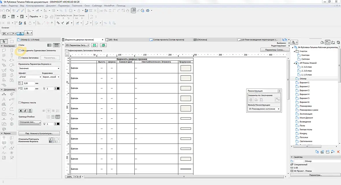

А если убрать галку с "Объединять Одинаков Эл-ты" то графа "Балкон" превращается в десяток каких-то кубиков, которые вообще ХЗ что такоеsmiley-crazy.gif (добавила еще предпросмотр 2Д - это ни окна, ни двери, ни стены...)
У меня даже термина такого "Балкон" в проекте нет, в экспликации использую название "Лоджия", в библиотеке элементов тоже никакого балкона...
Что это за неопознанные кубики?...

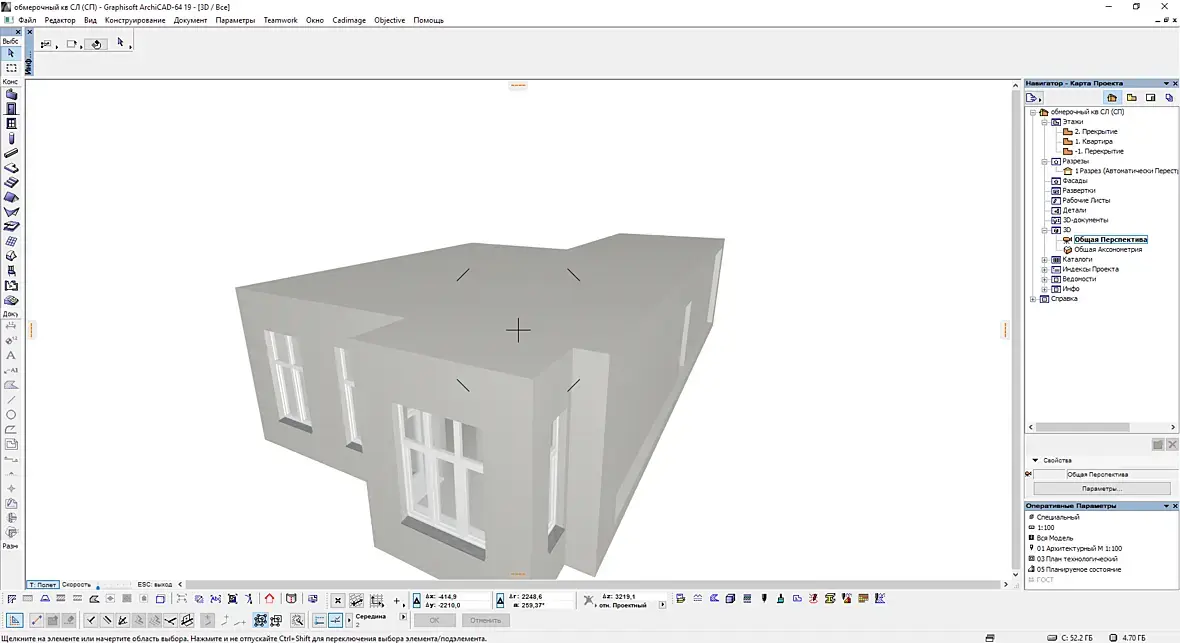

Подскажите, как сделать чтобы после перепланировки получилась стена как на втором скрине одним контуром, наращиваю стену при помощи инструмента реконструкции, но когда переключаю фильтр на планируемое состояние, у каждой стены свой контур как на первом скрине, можно как-нибудь объединить эти контуры?
