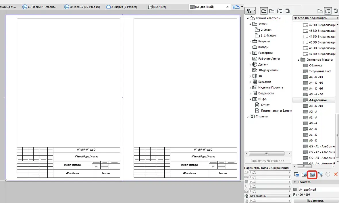

sagava да
Создай основной макет с двойной рамкой. Правда нумерация листов нарушится...

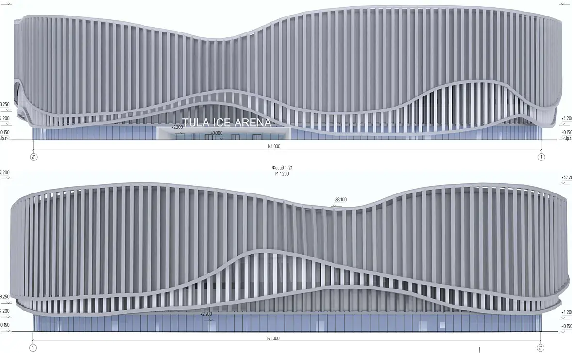

Добрый вечер. Подскажите, пожалуйста, каким инструментом можно сделать такие навесные стены с отверстиями?
На сайте c 08.02.2018
Сообщений: 2609
:адуктО
Кто знает в каком архикаде (номер) ввели МАТЕРИАЛЫ для стен, например. раньше были просто штриховки. (в 12 версии)
На сайте c 25.06.2007
Сообщений: 1508
Так инструментом "навесная стена", не?

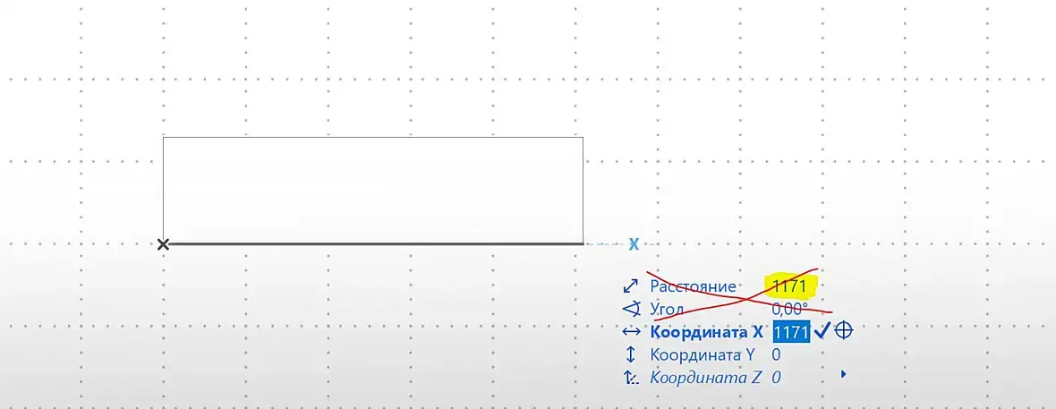

Добрый день!Спасите пожалуйста...Я что-то нажала и все сломалосьsmiley-shok.gif
При любых построениях дает ввести только координаты следующей точки.
Например, есть линия, я ее продлеваю в сторону и обычно пишешь, например, 600, она становится на 600 длинее в ту сторону, куда тяну... А теперь предлагает только новые координаты ввести...
Что я отключила?(((
Гугл не помог, или я как-то неправильно ищу...
Вот это пропало...
При чем во всех проектах, какие открываю, я значит какие-то настройки переключила?
На сайте c 31.07.2010
Сообщений: 452
Петербургх
"/" нажать в режиме черчения
На сайте c 26.06.2014
Сообщений: 183
Спасибо большое!

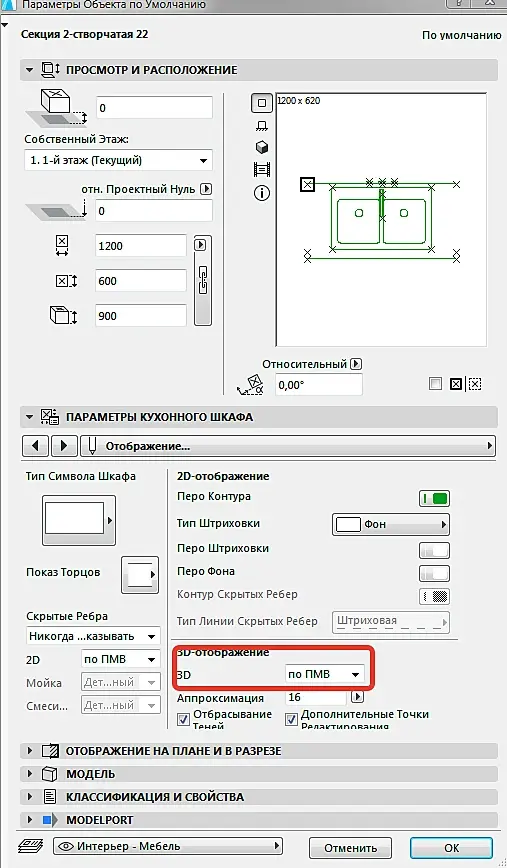

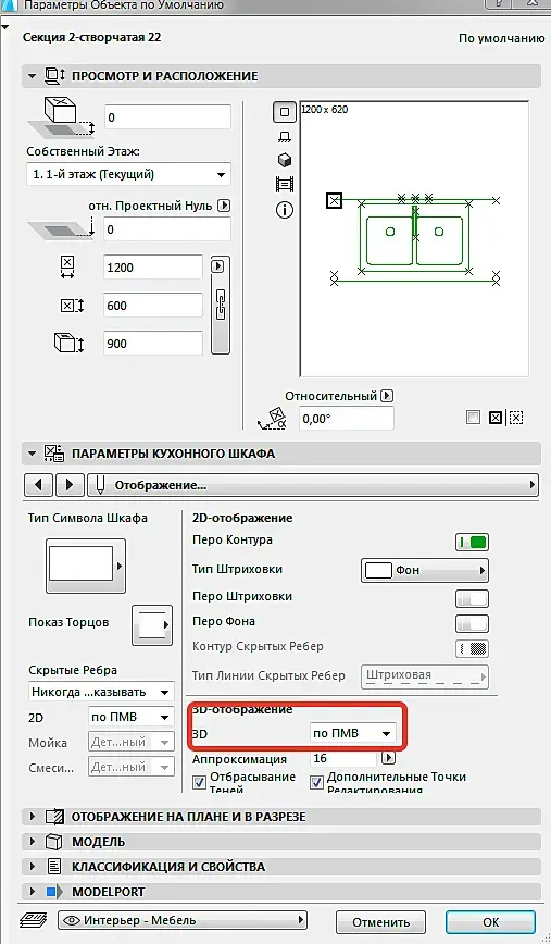

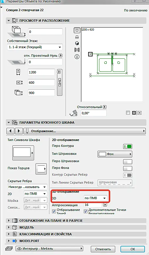

Добрый день! Сразу оговорюсь, не профи, хотя с Архикадом знаком - еще в 17 версии сделал модель своей 2-х уровневой квартиры с сантехникой, электрикой, мебелью, покрытиями и т.д. Исключительно для внутреннего употребления - как дорожную карту для ремонта не сильно грамотными гастарбайтерами.
Сейчас пересоздал в 24 версии часть того, старого проекта - полуподвальное помещение. Обнаружилась проблема - при вставке в проект объектов из "родной", встроенной/связанной библиотеки Archicad 24.lcf, раздела Мебелировка  некоторые элементы модели (ручки холодильника, смесители ванны, моек) видимые в плане 2D в 3D не видны. Причем аналогичные объекты скачанные с разных сайтов прекрасно видны в 3D со всеми элементами.
В чем может быть засада?
Сообщений: 5405
В параметрах отображение 3D, выбери, "ПМВ" или "Полный"
На сайте c 20.01.2009
Сообщений: 6
Все выставлено как надо, все равно не видны упомянутые элементы. Попытка перевести в морф отдельный объект из библиотеки-24,  "душевой гарнитур 24" не происходит и приводит к сообщению " В морфы могут быть преобразованы только имеющие 3D-представление элементы"  А этот "гарнитур" в параметрах объекта имеет все реквизиты трехмерного...
P.S. один раз уже снес арчик, с ручной чисткой папок и реестра, переустановил по новой, думал битая библиотека - без результата
Господа, нашел причину такого поведения арчика. Некорректный перенос из созданного еще в 17 версии файла элементов модели. Аккуратно повторил выборочный перенос в другой новый файл - проблема исчезла.
