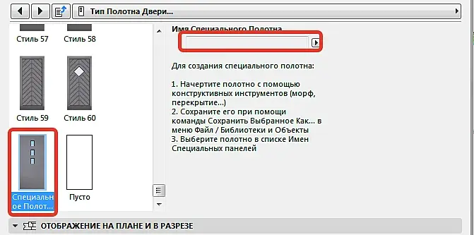

Здравствуйте . Кто-то создает для дверей специальные панели ? У меня почему-то они потом не п одгружаються . Может я что-то не так делаю ?
Сообщений: 5413
У меня ПАНЕЛИ подгружаются, но вот РУЧКИ, живут один день. При следующем открытии файла они больше не подгружаются.

Сообщений: 31
а куда Вы сохраняете панели? Может я неправильно сохраняю?
если удаляю библиотеку архикада , панели видны , а если ее опять подгружаю их не видно ((
Не важно куда сохраняете, главное что бы была подгружена. Тогда увидите её название

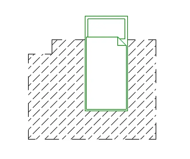

Всем, добрый вечер! Подскажите пожалуйста, перезагрузила программу и получила не желательный эффект. Теперь при размещении любого объекта, по периметру появляется заштрихованная область. Как от неё избавиться подскажите пожалуйста, возможна где то есть настройка отключения всё уже пересмотрела. smiley-sorry.gifВот как на скрине.
Я понимаю, что Ваш пост уже давно был, и наверное уже не актуально, но вдруг кому-то еще понадобится. Это похоже на отображение минимального пространства вокруг объекта. Его размеры можно поменять в параметрах объекта. А на счет его отображения нужно идти в параметры модельного вида, вот тут ссылка на тему https://helpcenter.graphisoft.com/ru/user-guide/67416/

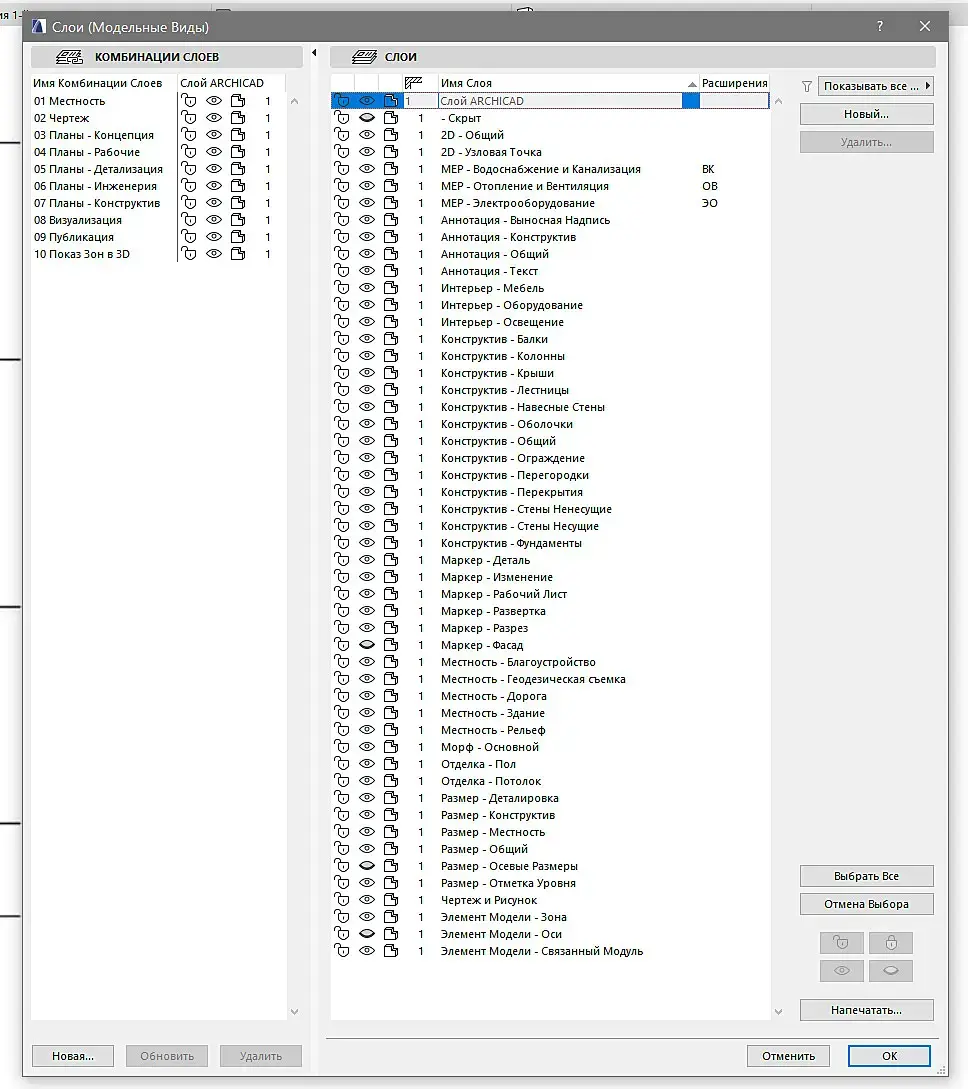

Пользуюсь архикадом в полулегком весе, поэтому нужен минимальный набор слоев в этом окне: подскажите пожалуйста, как скомпоновать собственный набор, чтобы не пролистывать каждый раз всё, а было видно только нужные?

Профессор_Хачикян, посмотрите в youtube видео по запросу "ArchiCAD Комбинации слоев"
26 архикад поставить ))
а так - в начале пишем 000, 001, 002, 003 мебель/003 мебель размеры/003 сантехника
создаем пустой слой 003____________________МЕБЕЛЬ и используем его как заголовок
(это если вопрос о правой части и наименованиях слоев)

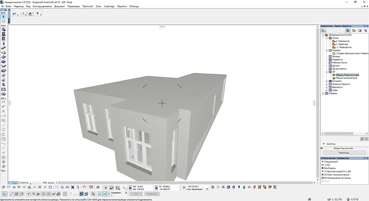

Почему в 3d виде не могу выбрать перекрытие? Все остальные объекты спокойно выбираются ( стены, окна и т.д.), все кроме перекрытия. Как это исправить? Заранее спасибо

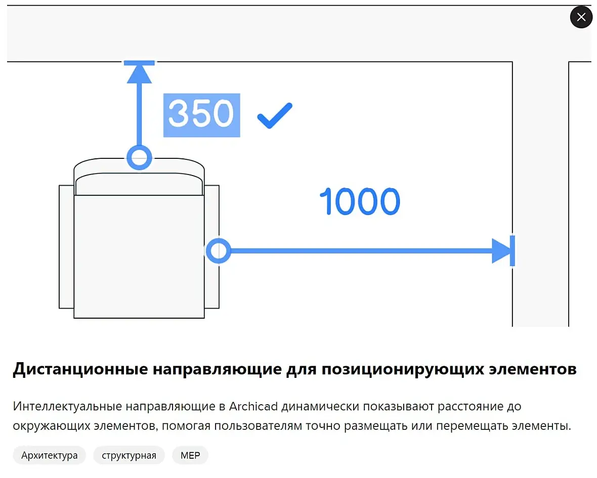

В АС27 нас ждет много нововведений, очень интересных.
Вот некоторые из них.
Думаю ждать, как всегда, INT в июле, RUS в октябре.

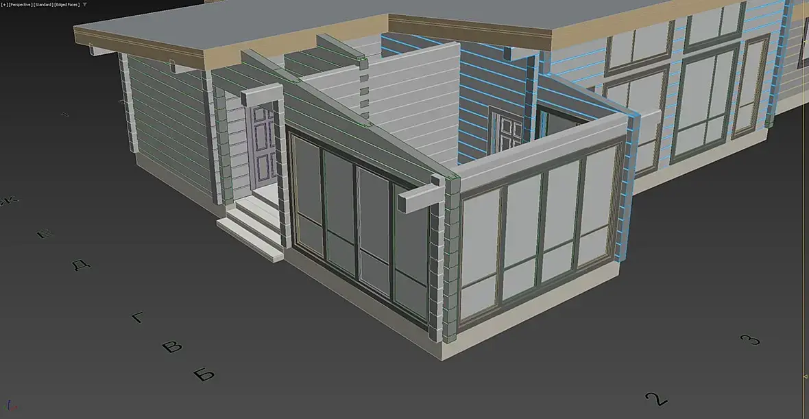

ЗDравствуйте товарищи, подскажите, прислали модель в 3Ds, я так понимаю экспорт из архикада, но я первый раз вижу такой красивый брус, архикадный без профиля, просто прямоугольник с фасками, это какой-то плагин? Если кто знает напишите название, пожалуйста.
вот тут показано как сделать:  https://yandex.ru/video/preview/9047757225512494730
