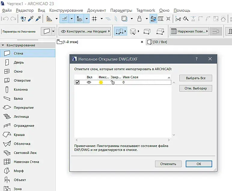

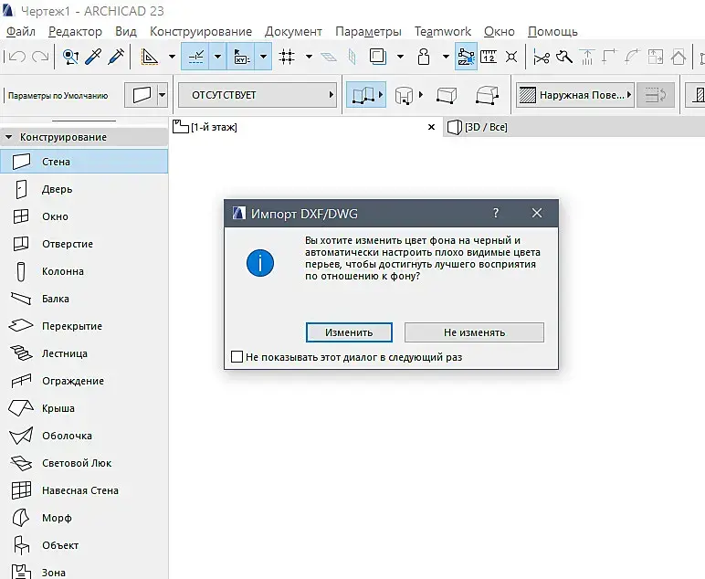

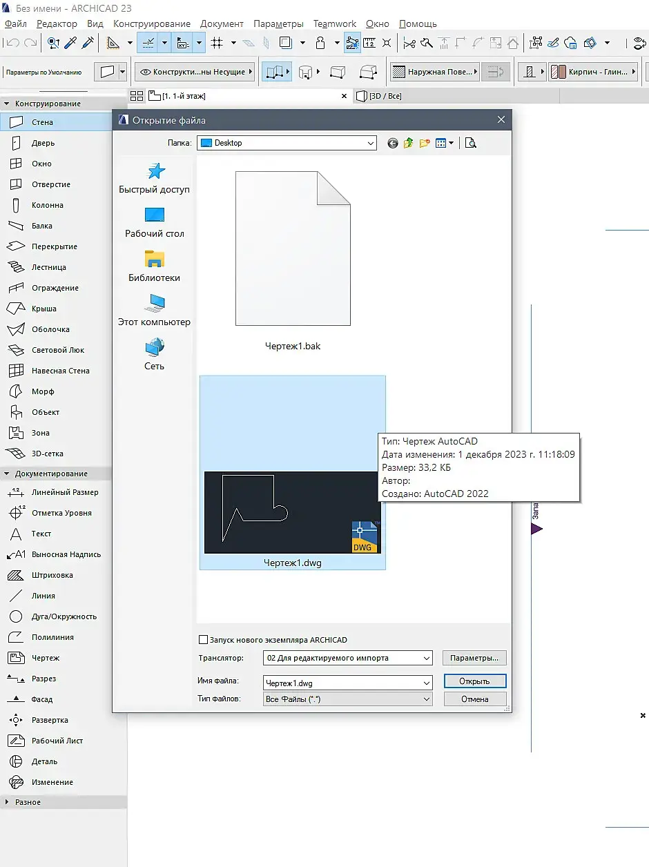

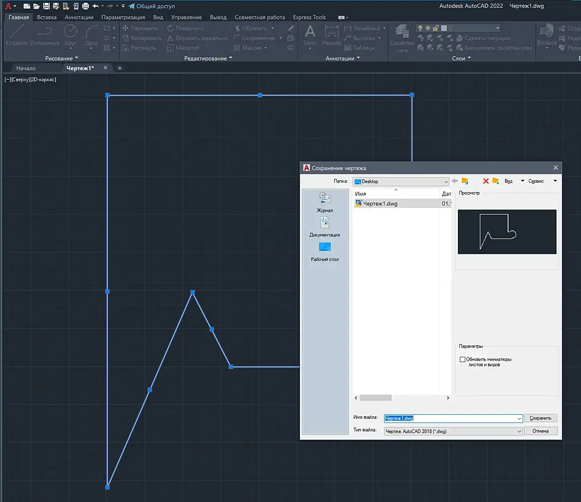

Блин! Вообще не понимаю, что не так?! Думал, может мне какой-то засекреченный файл в автокаде дали,
- нарисовал в новом файле из линий такую фигню
- сохранил в dwg
- открываю в Archicad
- жму "ОК" и "Не изменять"
- ничего не происходит, просто пустое поле (скринить не стал)
Подскажите пожалуйста, как правильно?
такое бывает, если автокад новый, а архикад старый. В 25-26 версии откроет, а в 23 попробует, но не сможет. Выход, либо арчик обновить до 27 :) - либо в автокаде сохранять до 13 или 2000 версии. Скинь файл, пересохраню
На сайте c 09.01.2009
Сообщений: 2980
01.12.2023 11:58
Uraken , я в 2000 как раз сохранил, но нифига.
- сохранил в dwg
Может такое быть, если координата Z не равна НУЛЮ, хоть у одной точки.
в 25 норм все открылось

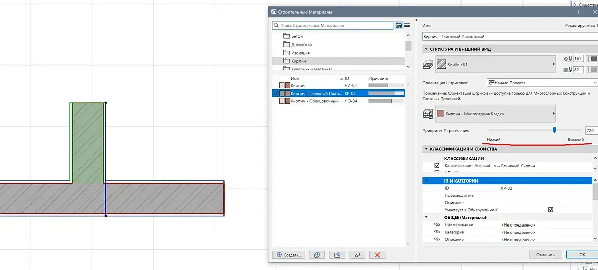

Добрый день! Как сделать пересечение перегородок одним целым? Искала разную информацию, но так ничего и не поняла.
Буду благодарна за разъяснение.

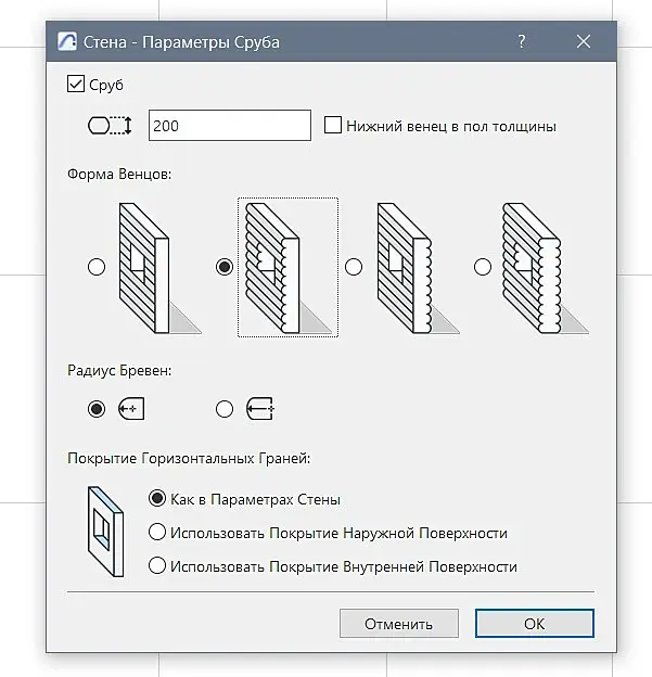

Добрый вечер! Вопрос - как сделать сруб только с одной стороны стены, а с другой - ровную поверхность? Помогите, ничего не нашла (
в настройках сруба есть с одной стороны
по пересечению, должен материал ядра быть по приоритету материала сильнее

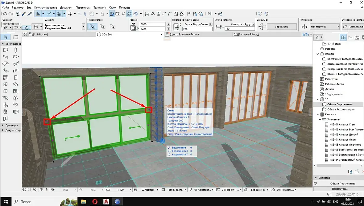

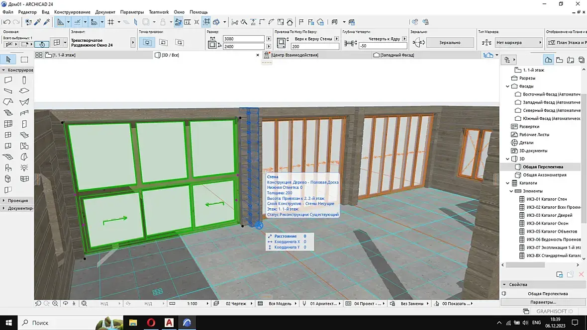

Добрый вечер! (Да, это снова я.) Объясните, пожалуйста, как настроить первое окно, чтобы перемычка была не на середине, а выше, на высоте 200-250 мм. Перепробовала тащить его туда-сюда, назначать разные размеры, но ничего хорошего не происходит.
Сообщений: 5414
06.12.2023 19:21
Спасибо большое за ответы!
За красные точки тяните.

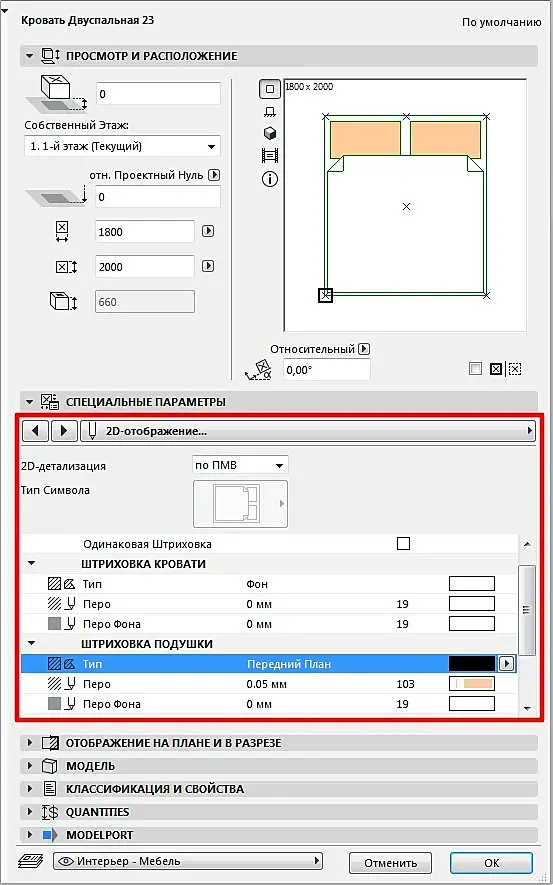

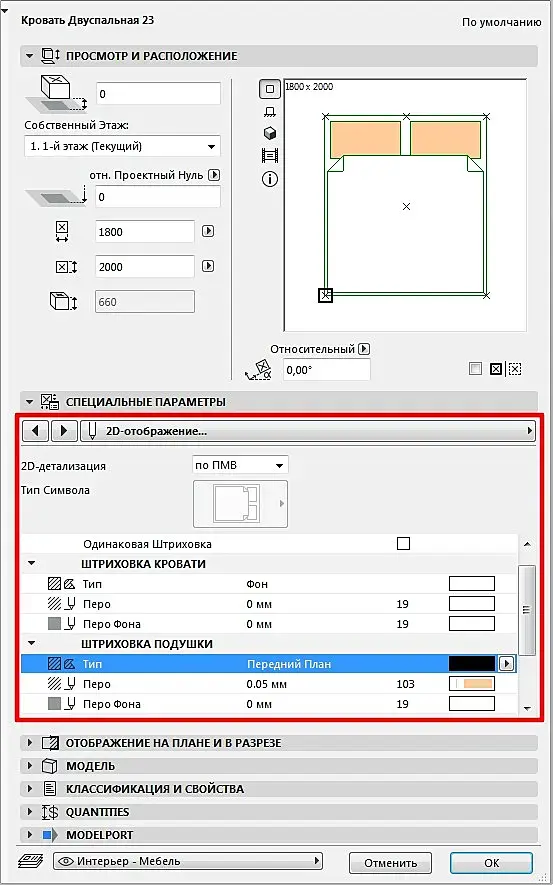

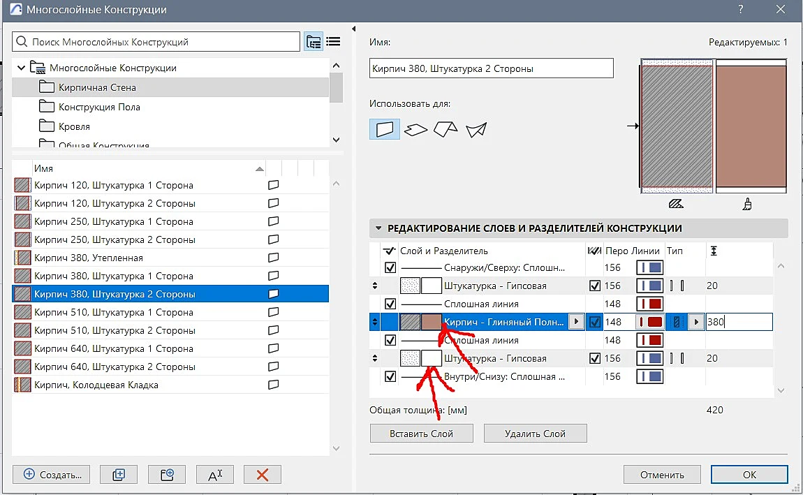

Подскажите пожалуйста, как сделать другим цветом дверное полотно и коробку, и у кровати серое основание?
Сообщений: 5414
22.02.2024 20:00
Кровать

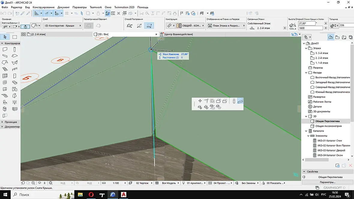

Добрый день! Подскажите, пожалуйста, как в Архикаде сделать такую крышу.
Собрать ее из односкатных?
Сообщений: 5414
25.02.2024 13:04
Добрый день! Подскажите, пожалуйста, как сделать такую крышу.
Да, соберите из односкатных.

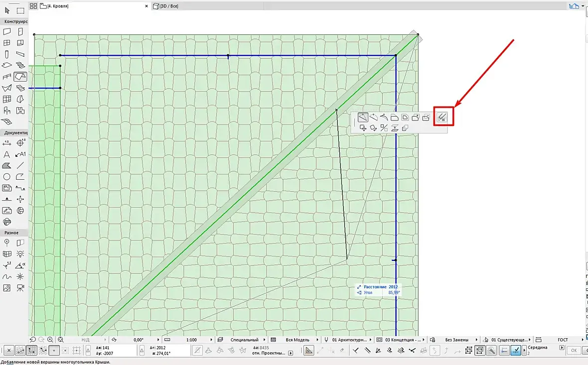

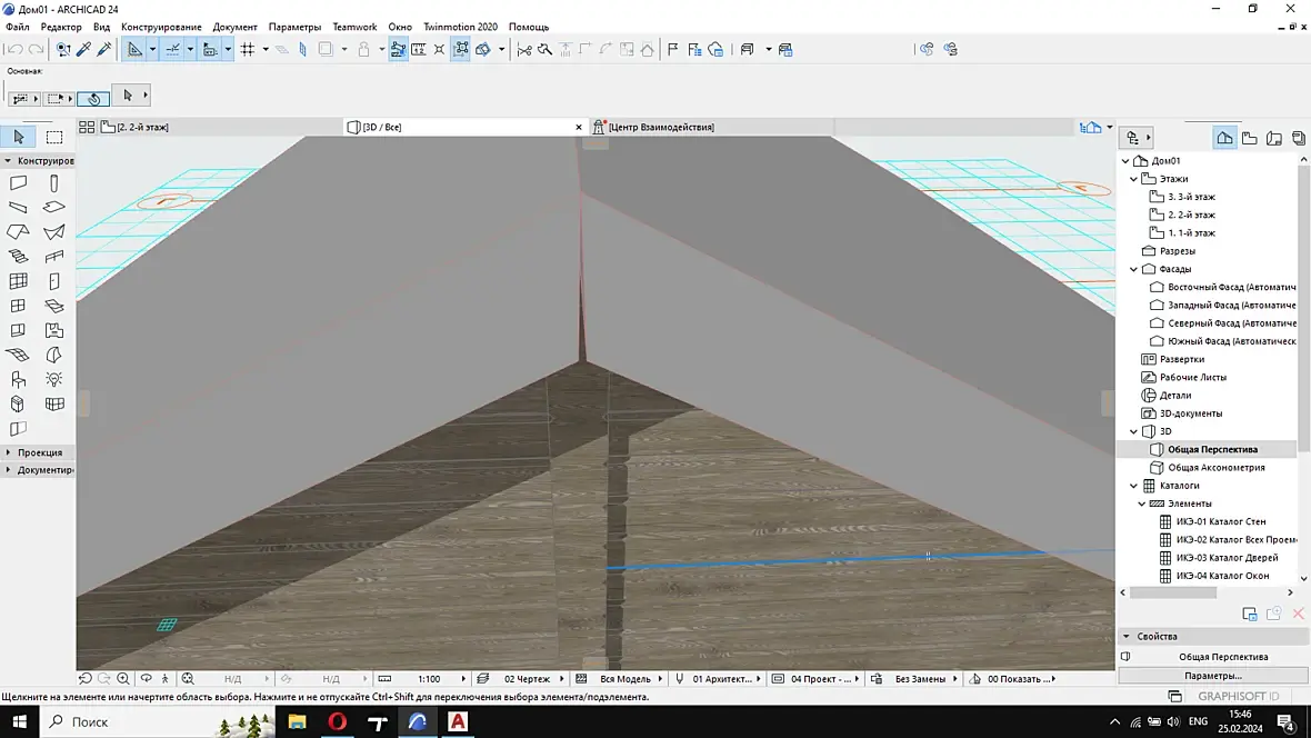

Посоветуйте, пожалуйста, как убрать такую щель?
Сообщений: 5414
25.02.2024 16:11
Выберите Обе кровли, и редактируйте их.
На сайте c 19.12.2012
Сообщений: 108
25.02.2024 16:20
Как вызвать такую панель инструментов? У меня не получается, когда я выбираю обе односкатных крыши
Сообщений: 5414
25.02.2024 16:45
Выберите обе крыши, тыкните на их сопряжении, и держите чуть дольше. Правда линии должны совпадать абсолютно, иначе выйдет другое меню.
Сообщений: 108
25.02.2024 16:50
Вот всё, что выпадает
Сообщений: 5414
25.02.2024 17:01
А на плане?
Сообщений: 108
25.02.2024 17:21
Спасибо, на плане всё получилось!

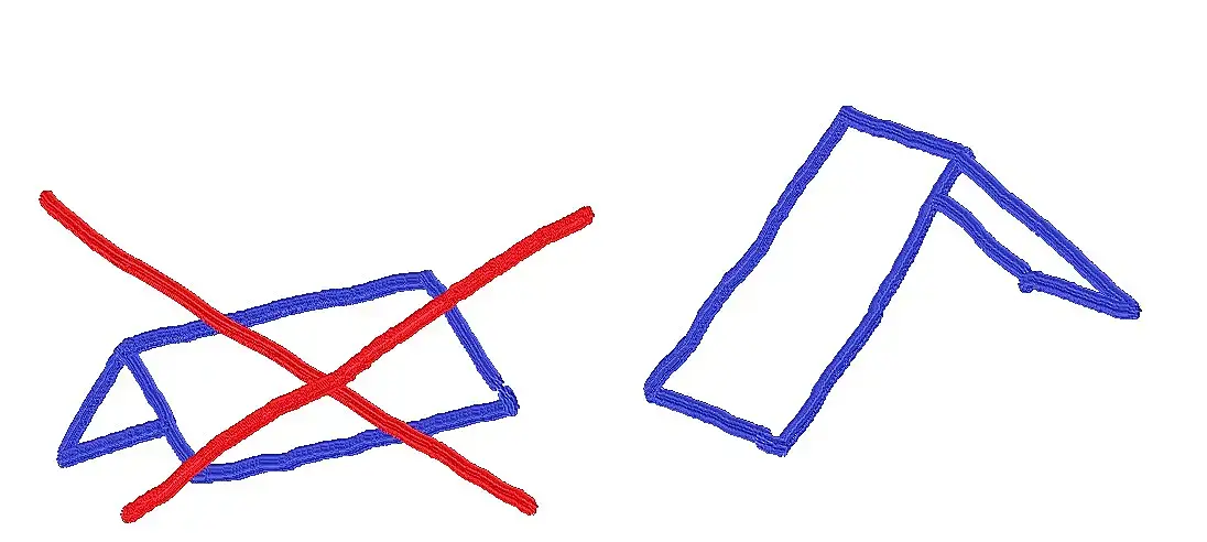

Я снова с вопросами по крыше.
Как сделать конёк не по продольной линии, а по поперечной?
