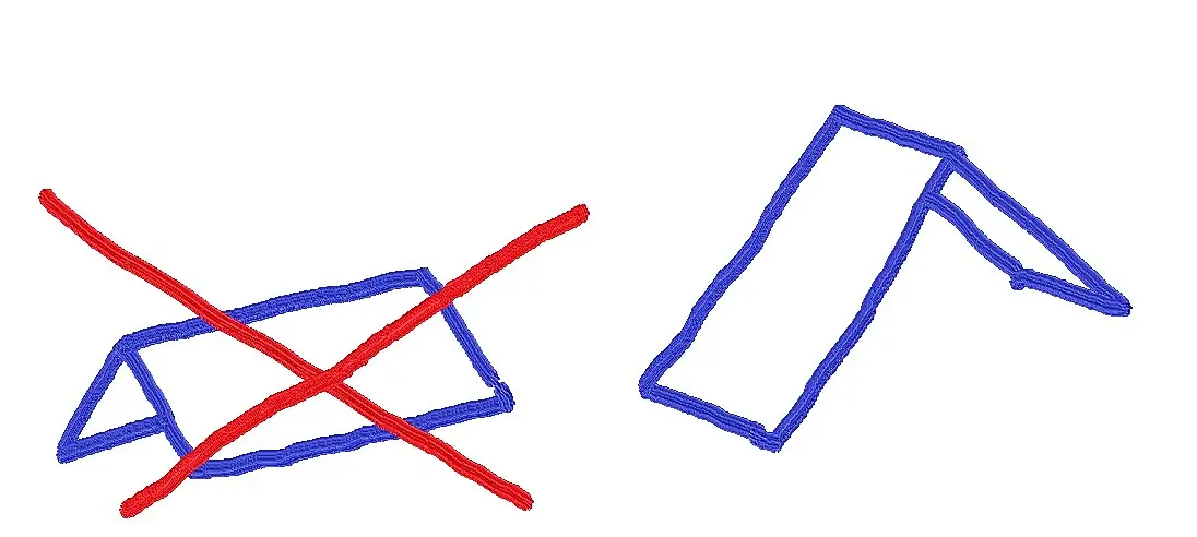

Спасибо, на плане всё получилось!
Я снова с вопросами по крыше.
Как сделать конёк не по продольной линии, а по поперечной?
Развернуть крыши

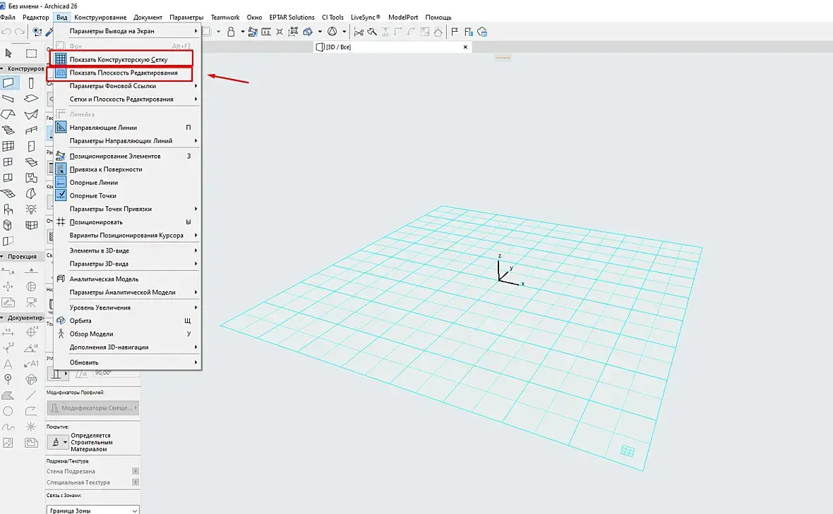

Сообщений: 108

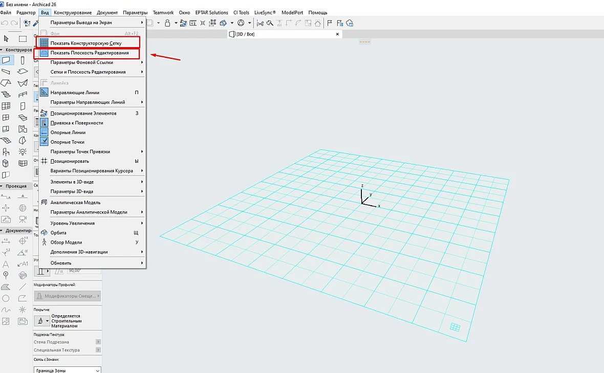

Доброго вечера!

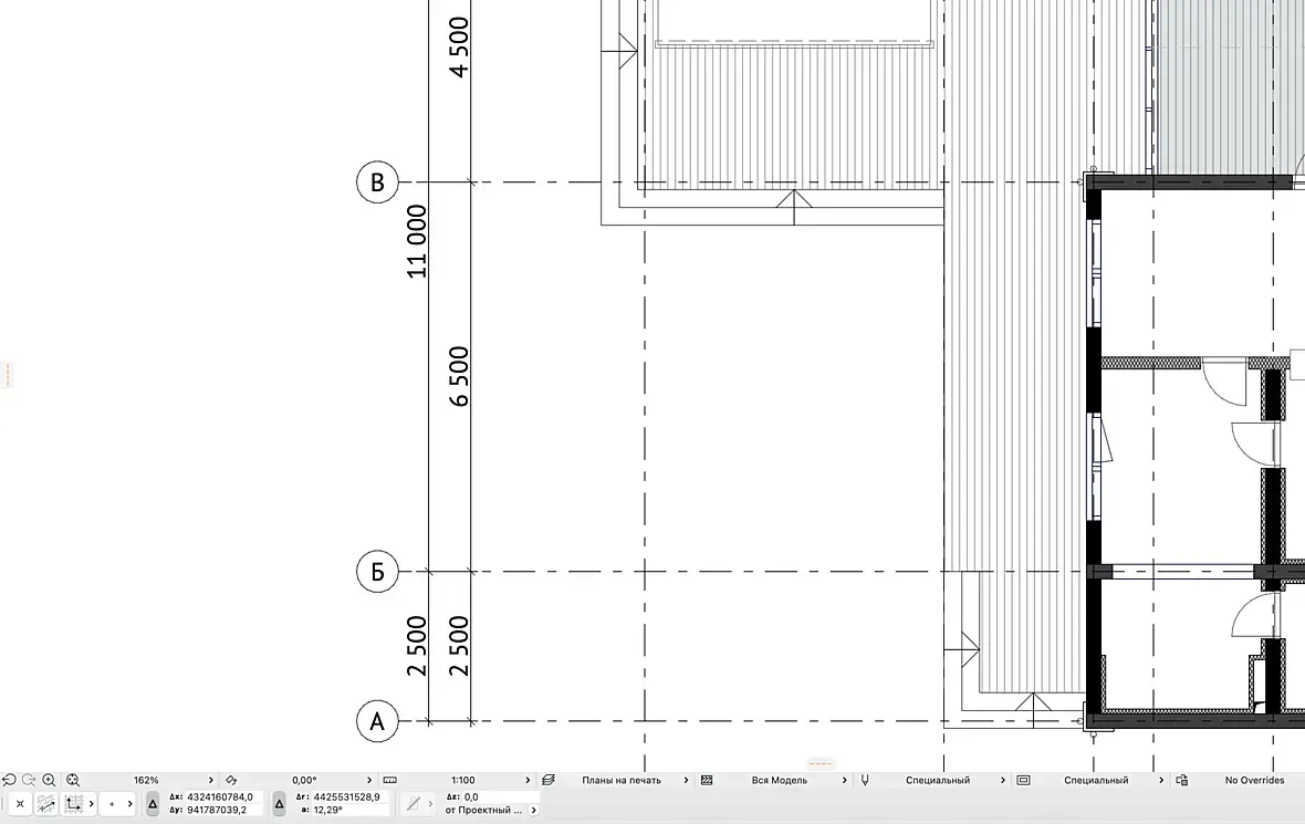

Подскажите, пожалуйста.
Как убрать эту сетку?
На сайте c 31.07.2010
Сообщений: 51
Челябинск
Цитата Anastasia_Neva:
Доброго вечера!
На сайте c 19.12.2012
Сообщений: 108
Спасибо!

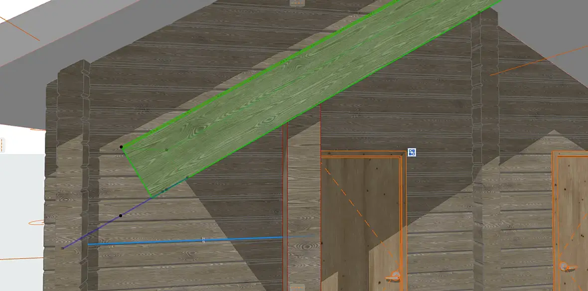

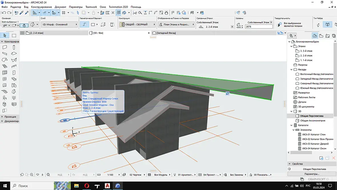

Доброго вечера.
Проблема такая - надо подрезать стены на 500 мм выше кровли, при операциях твердотельного моделирования использовала операцию Вычитание, но стены подрезаются только при наличии вот этого морфа, если его удалить, отсечённая часть стены возвращается на место.
Как сделать стены подрезанными и при этом удалить эту штуку?
Сообщений: 5413
Спасибо!
Доброго вечера.
Подрезайте кровлей, а не твердотельными операциями.
На сайте c 26.12.2008
Сообщений: 159
Украина, Чернигов
если есть желание оставить стены стенами, что бы в дальнейшем редактировать, а не хочется делать все маленькими кровлями (я всегда делаю кровлями, которые потом будут парапетными крышками(отливами)) - то просто спрячьте в "скрытие" в слоях свой морф и все. Потом сможете легко редактировать наклон, высоту и тд - просто отпрятав, подредактировав и назад

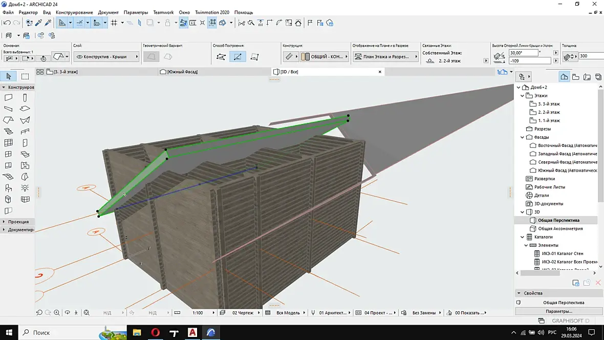

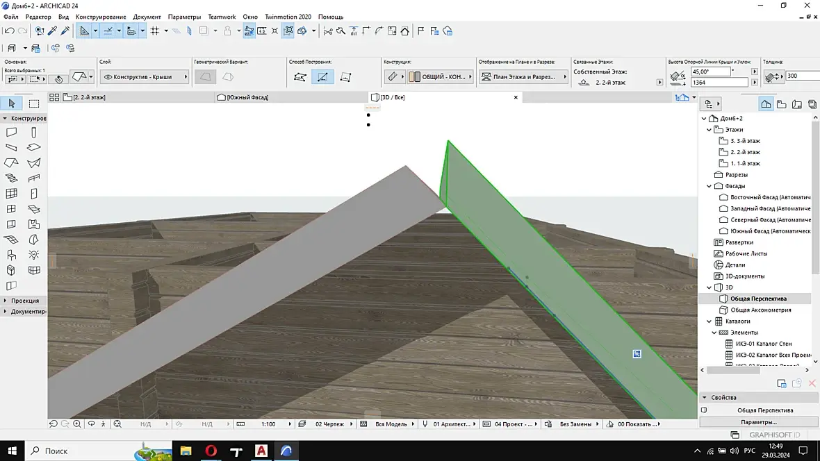

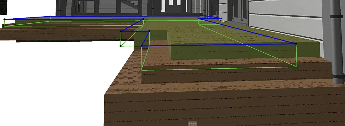

Добрый день!
Подскажите, пожалуйста, как исправить это недоразумение?
Поставила обоим крышам срез перпендикулярный полу, подрезала каждую операциями твердотельного моделирования.
Сообщений: 5413
Добрый день!
Отмените Твердотельное.
Выделите одну кровлю, и тыкните по краю другой с Ctrl-ом.
А потом наоборот.
Сообщений: 108
Пробую, получается что-то странное.
Сообщений: 5413
Думаю не на тот край тыкаете.
Сообщений: 108
Я нажимала на все грани крыши, так ничего и не получилось. Но спасибо за подсказку, буду пробовать в дальнейших проектах.
Крыши этого дома я в итоге просто подвинула за точки.

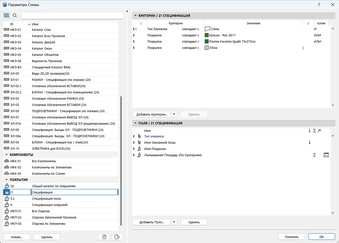

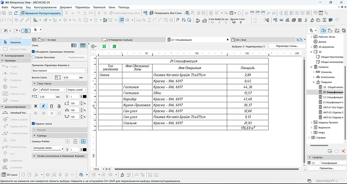

На сайте c 13.08.2018

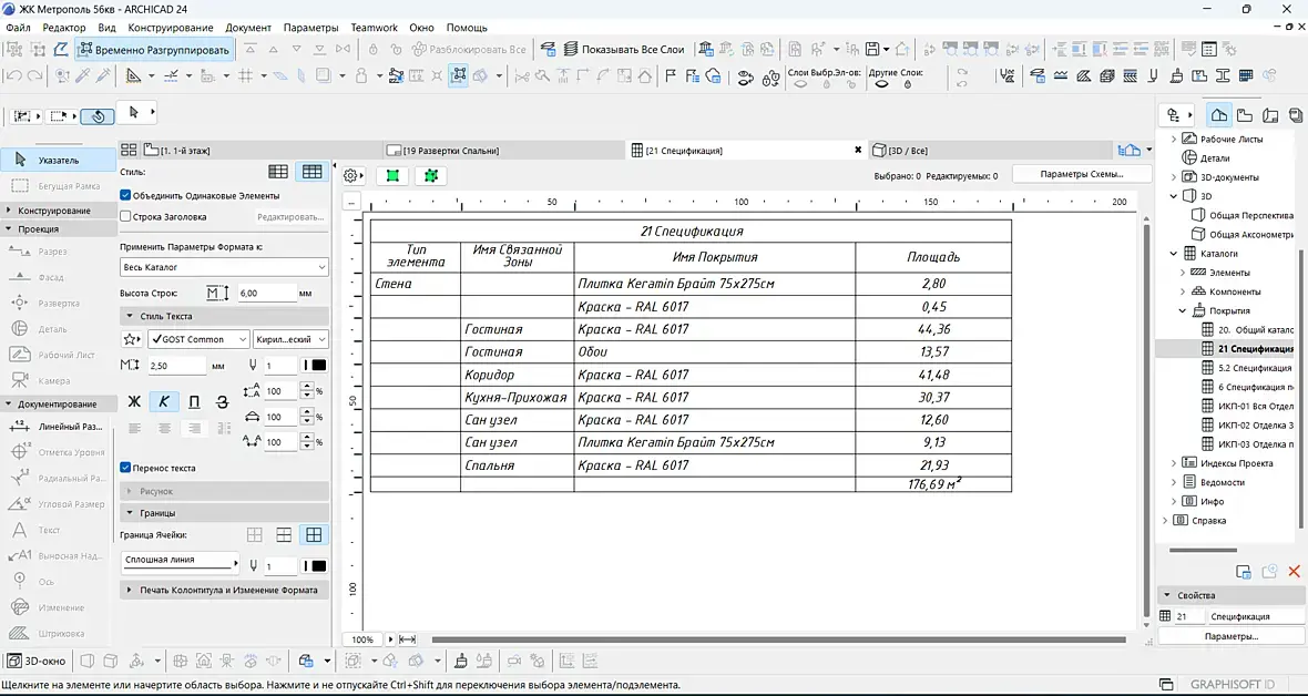

Здравствуйте! Я в архикаде новичок, только изучаю его. Проблема вот в чем, я делаю ведомость с подсчетом отделочных материалов, и я хочу чтобы расход был посчитан по каждой комнате и сколько будет всего материала. У меня получилось привязаться к зонам, и по зонам показать учитываемую площадь. Теперь, я посчитала квадратуру в ручную, и получилось что Архикад всю перегородку крепит к одной зоне, и считает расход только с одной стороны перегородки. Как можно это исправить? Или может я таблицу не правильно настроила?

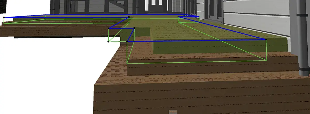

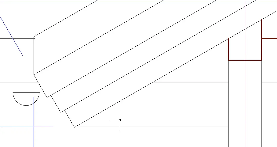

Добрый вечер!
Вопрос - как сделать крышу вот такой ступенькообразной.
Надо ли строить 3 крыши и делать каждую последующую больше?
Или это как-то возможно сделать без построения 3 крыш?
Сообщений: 5413
Добрый вечер!
Дополнением CI Tools (Cadimage)

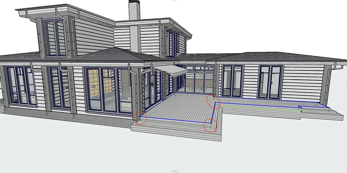

На сайте c 08.10.2017

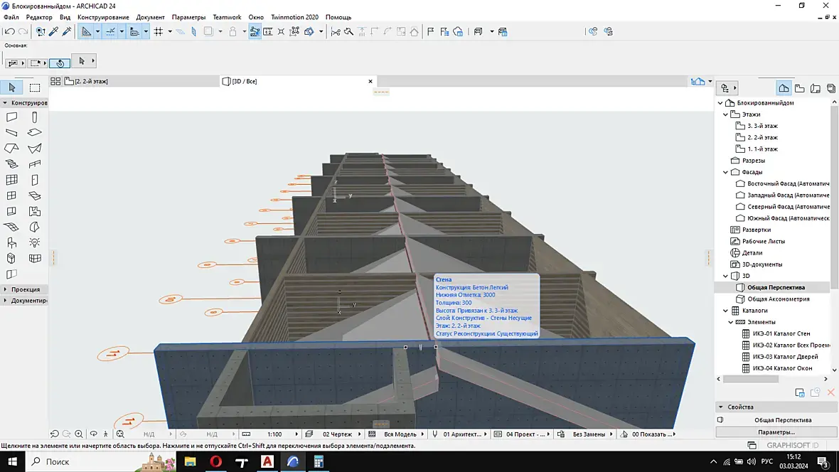

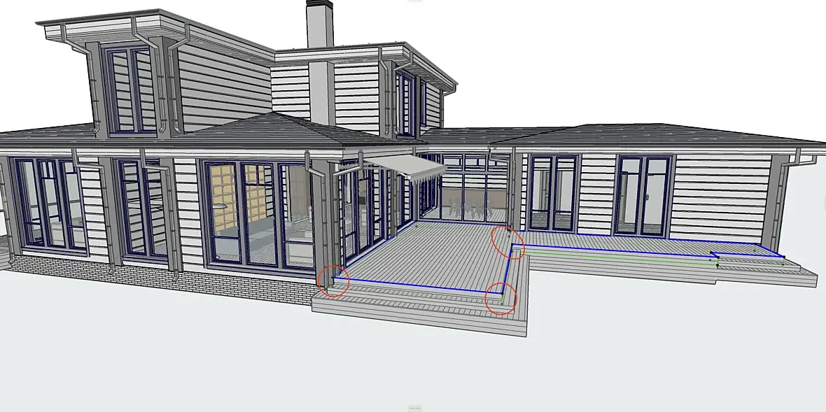

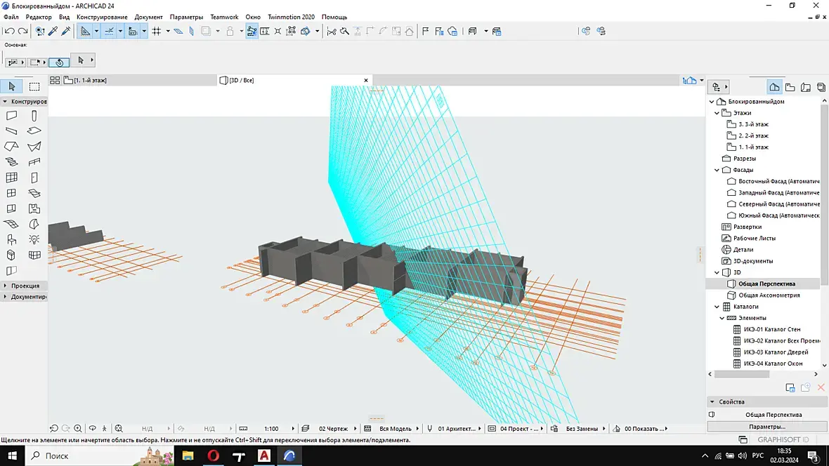

Всем привет! Подскажите, пожалуйста, как исправить проблему с отображением точек? Они пропали в какой-то момент и теперь при выборе векторного стиля точки -
видимые, а при выборе 3D-стиля - невидимые
Иногда контуры появляются, но они визуально сдвинуты от самого объекта
Это какой-то косяк в модели? Возможно его исправить?
Сообщений: 5413
А вы далеко от НУЛЯ проекта?

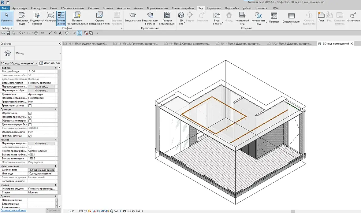

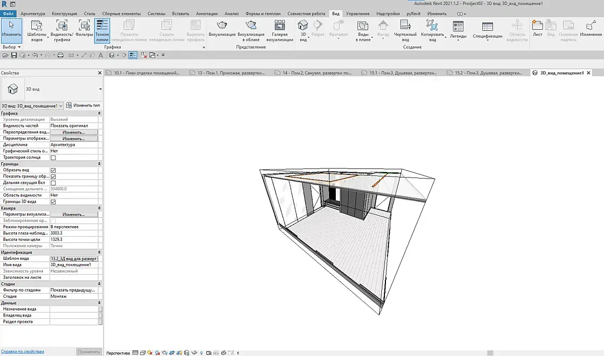

А можно вопрос по Ревиту?
Не могу разобраться с режимом перспективы в 3д видах. В орто всё ок, при переключении в перспективу идёт сильное искажение, не понимаю что нужно подкрутить для более вменяемого ракурса
В уроке, по которому делаю, ракурс должен выглядеть вот так:
И отдельный вопрос по оформлению в целом. Как графического дизайнера меня подбешивает, что все элементы располагаются на листах на глазок — чертежи, развёртки, примечания и т.д. Я привыкла верстать презентации строго по сетке, где все отступы и расстояния унифицированы. Это нужно искать какие-то отдельные уроки по оформлению или же для рабочих чертежей это норма?
Да, похоже очень далеко
Возможно перенести всю модель к началу координат проекта?
