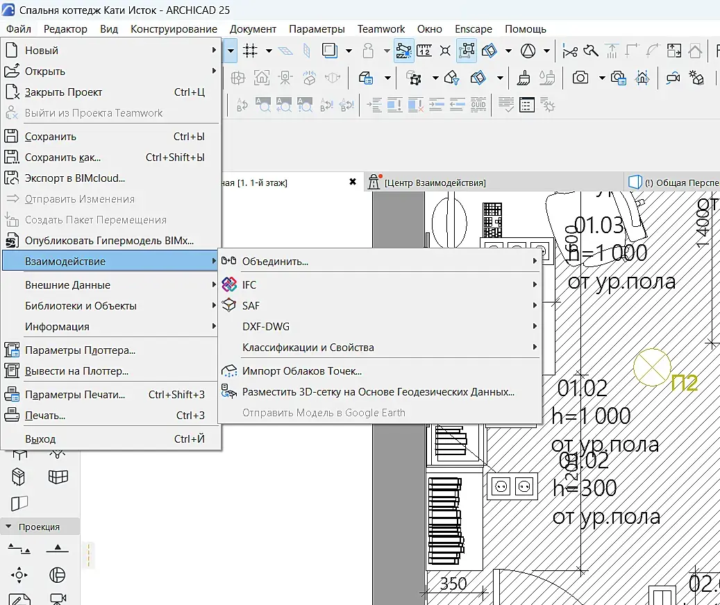

Собрала новый комп. установила архикад 25, перенесла проекты. а дальше...
Скажите пожалуйста, как сделать чтобы в 25 архике встали дополнения с графисофта, синема 4д и плагин для загрузки объектов ревита ? я все скачала и поставила как надо, но в архикаде ничего не появилось не обновилось. даже 3ds файлы не открывает и dwg тоже.
вот так у меня выглядит
Установите обновление и вылечите, если даже вы его уже ставили.

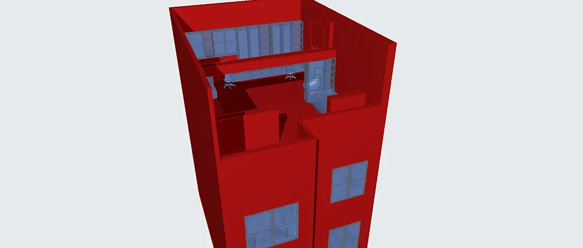

Добрый день! Не отображаются текстуры в 3 д окне ARCHICAD. Все красное. Как исправить ситуацию? Помогите пожалуйста.
Сообщений: 5413
Наверное какая то Граф Замена. Поставьте Без Замены.
ТОЧНО, помогло! Спасибо большое!

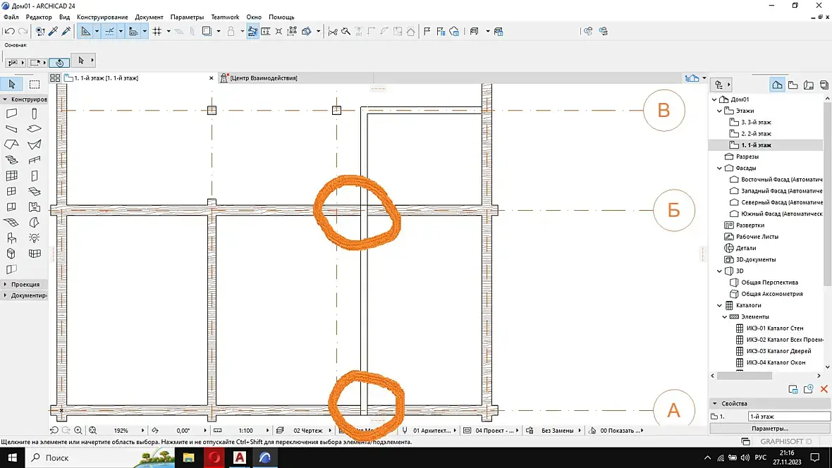

Есть такая проблемка, при построении перегородки сама перегородка "вылезает" на несущие стены.
И так, и сяк пыталась растянуть её, но происходит всё то же самое. Тяну её вниз, бесполезно.
Как это поправить?

Добрый вечер!
Как это поправить?
Приоритет Строительного Материала.

Сообщений: 108
Отлично, всё сработало! Спасибо.
