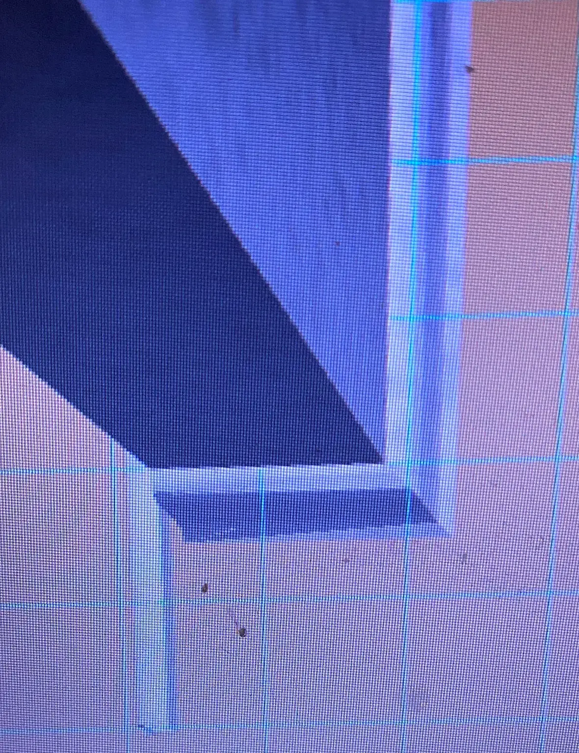

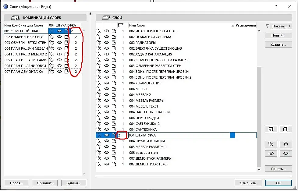

Добрый вечер! Помогите понять причину некорректного отображения плинтуса в 3д (плинтус создавался с помощью сложного профиля). На плане этажа все выглядит без выступов, а при переходе в 3д на углу торчит выступ. При построении у несущих стен такого нет, проблема возникает только внутри комнаты у перегородок.
На сайте c 26.07.2008
Сообщений: 4428
можно закинуть в другой слой со своей цифрой (т.к. скорее всего со стеной взаимодействует)

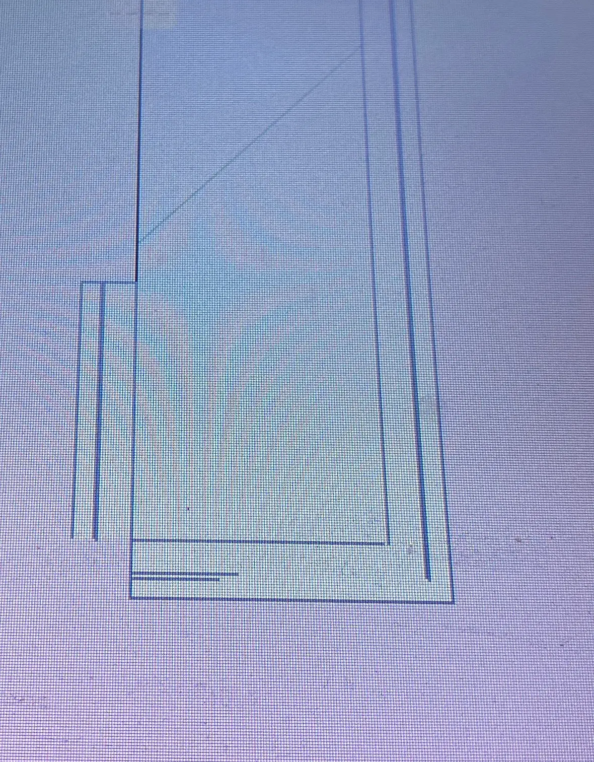

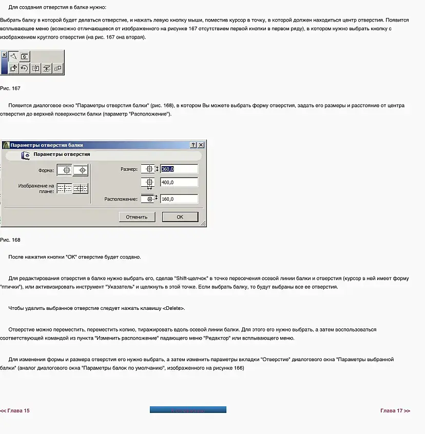

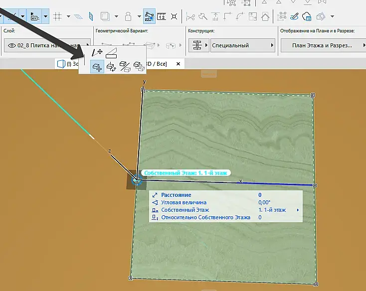

Добрый вечер! Подскажите, пожалуйста, почему не получается создать отверстие в балке? (Archicad 20, напольная плитка создана с помощью балки). Нажимаю на линию привязки и в окне нет такой функции.
Сообщений: 4428
а почему а балке она должна быть?
На сайте c 28.05.2021
Сообщений: 4
Смотрела уроки по использованию балки, и в некоторых есть информация, что такую функцию можно использовать. Возможно я не так поняла информацию? Есть ли какой-либо способ вырезать угол в моем случае?

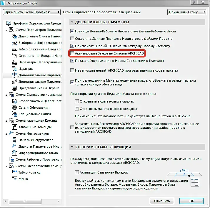

Не нашел, куда лучше написать :) Пусть будет вопрос от новичка :D Такая бесячая проблема, которая преследует давненько, но все как-то забивал на нее. При некоторых действиях в архикаде, например при применении размерной линии, активируется стандартный звук виндовса (У меня 10ка), по типу как когда вылазит сообщение об ошибке или любое предупреждение. И он так "трунькает" без остановки каждый раз при создании размерной линии. Кто знает, как вырубить? И сталкивался ли кто вообще с этим?
Сообщений: 5413
А здесь что твориться, в Параметрах?

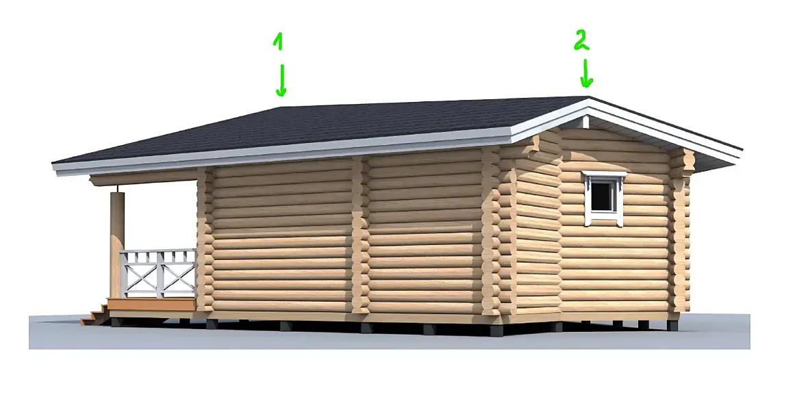

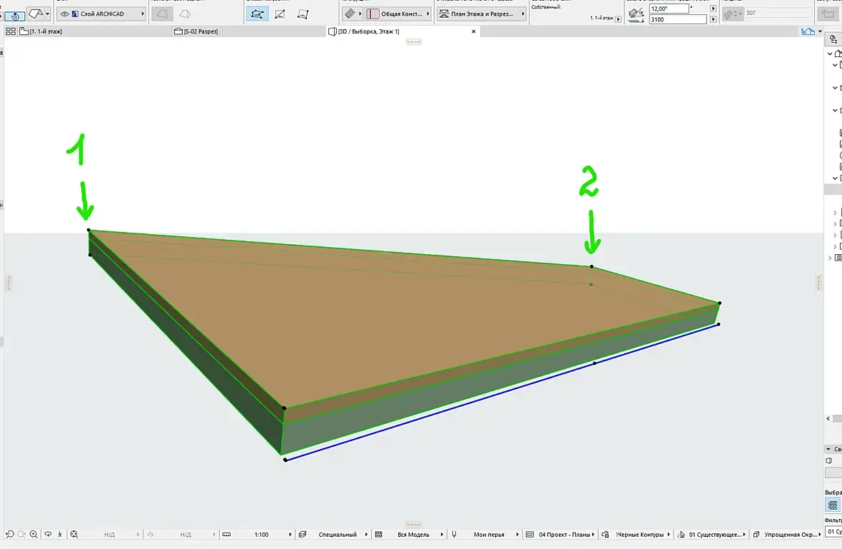

Ребят, как решить эту задачу, просто мозг кипит уже. В общем надо сделать кровлю но так чтобы ее верхняя часть была под углом, то есть один угол выше (точка 1), другой ниже (точка 2). У меня получается только ровно, то есть точка 1 и 2 на одном уровне, не могу опустить точку 2, как блин это сделать?
На сайте c 08.08.2008
Сообщений: 258
Измените направление Опорной линии крыши (она выделена синим) и все получится. Как конкретно - сказать трудно, экспериментируйте и поймете в процессе.
Сообщений: 5413
В помощь к Изменению направления Опорной Линии, как сказала Mitridat, есть хорошоее дополнение MeshtoRoof, из стандартного набора дополнений ArchiCADa.На ютубе полно роликов по запросу.

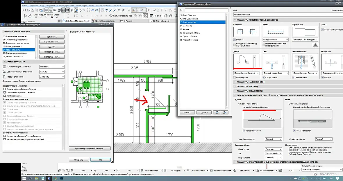

Вопрос модельный вид и фильтр реконструкции.В модельном виде установлено дверь символ "низкий закрытый"А реконструкция однозначно показывает полный и открытый.???

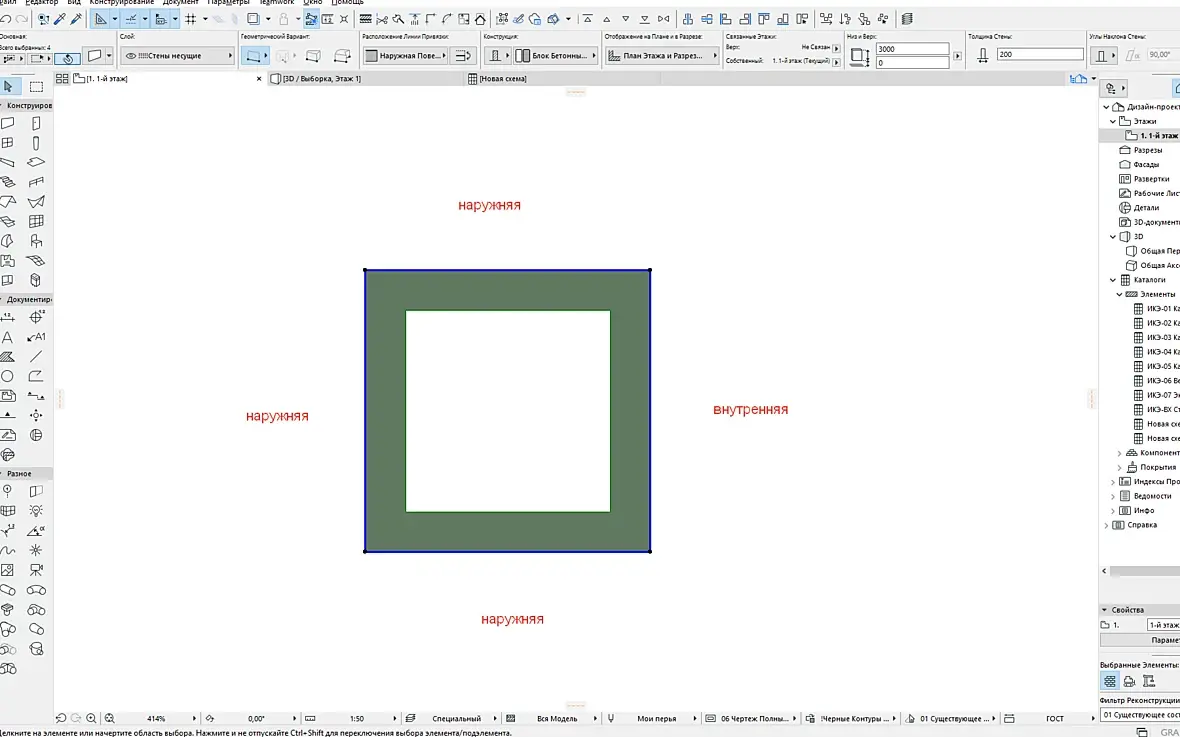

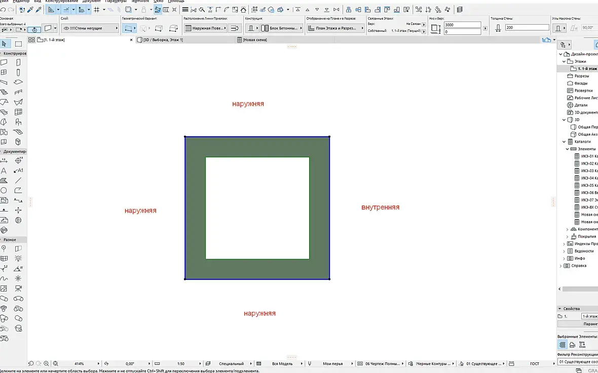

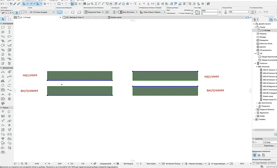

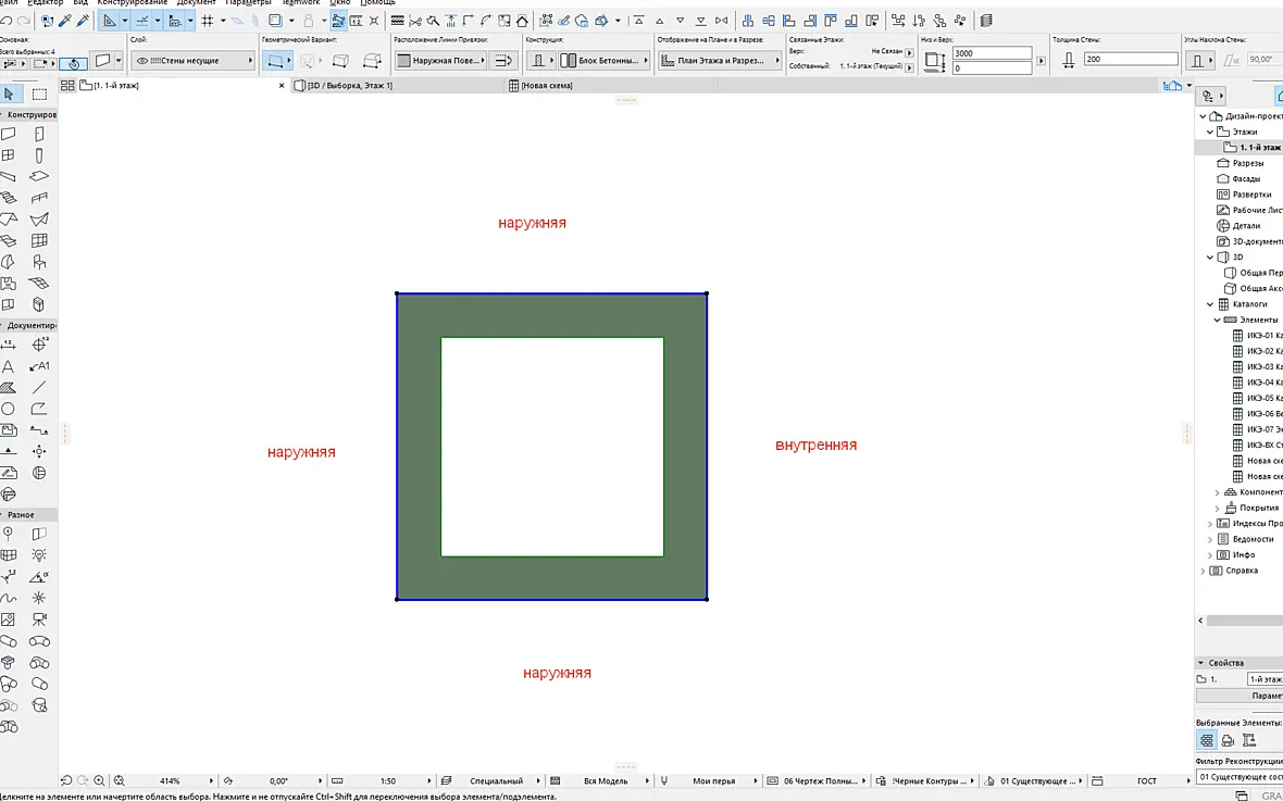

Народ, кто может объяснить логику, никогда в это не заморачивался, и не могу понять логику такой работы линии привязки относительно наружной поверхности и внутренней. Почему линяя привязки ложится по разному на внутреннюю и наружную поверхность если строить стену в разных направлениях, влево вправо, вниз вверх. А если начернить допустим комнату с права на лево с наружной привязкой, три стены чертить в одном направлении, а четвертую с лева на право и для нее потом поменять линию привязки для того что корректно пересекалась, то тогда визуально она будет в внешней привязкой, а по факту с внутренней, и как потом допустим считать площадь стен через каталог, если какие то стены одни, какие то другие?
Сообщений: 5413
Ну сделайте все одни, и считать будет правильно.
