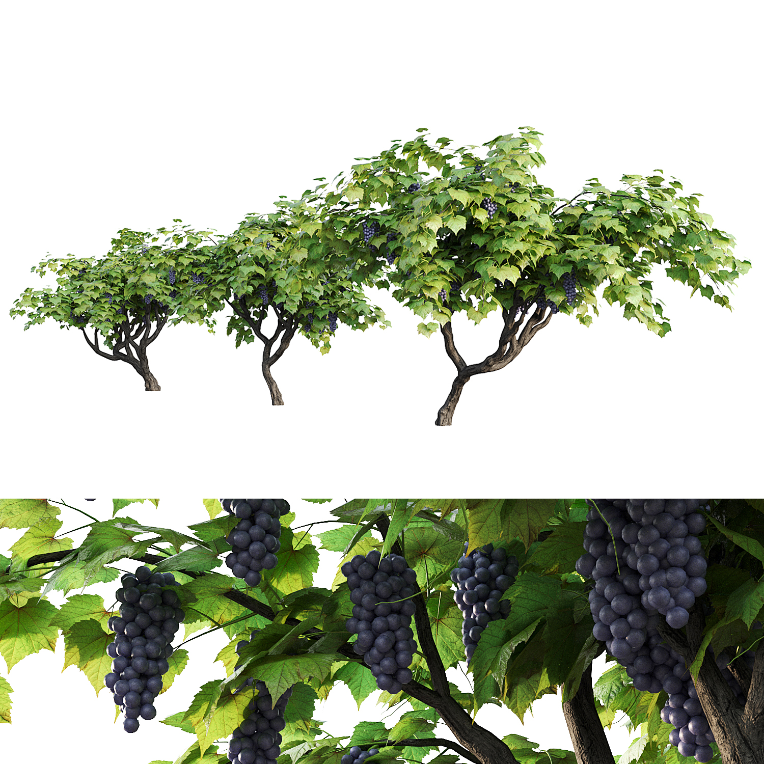

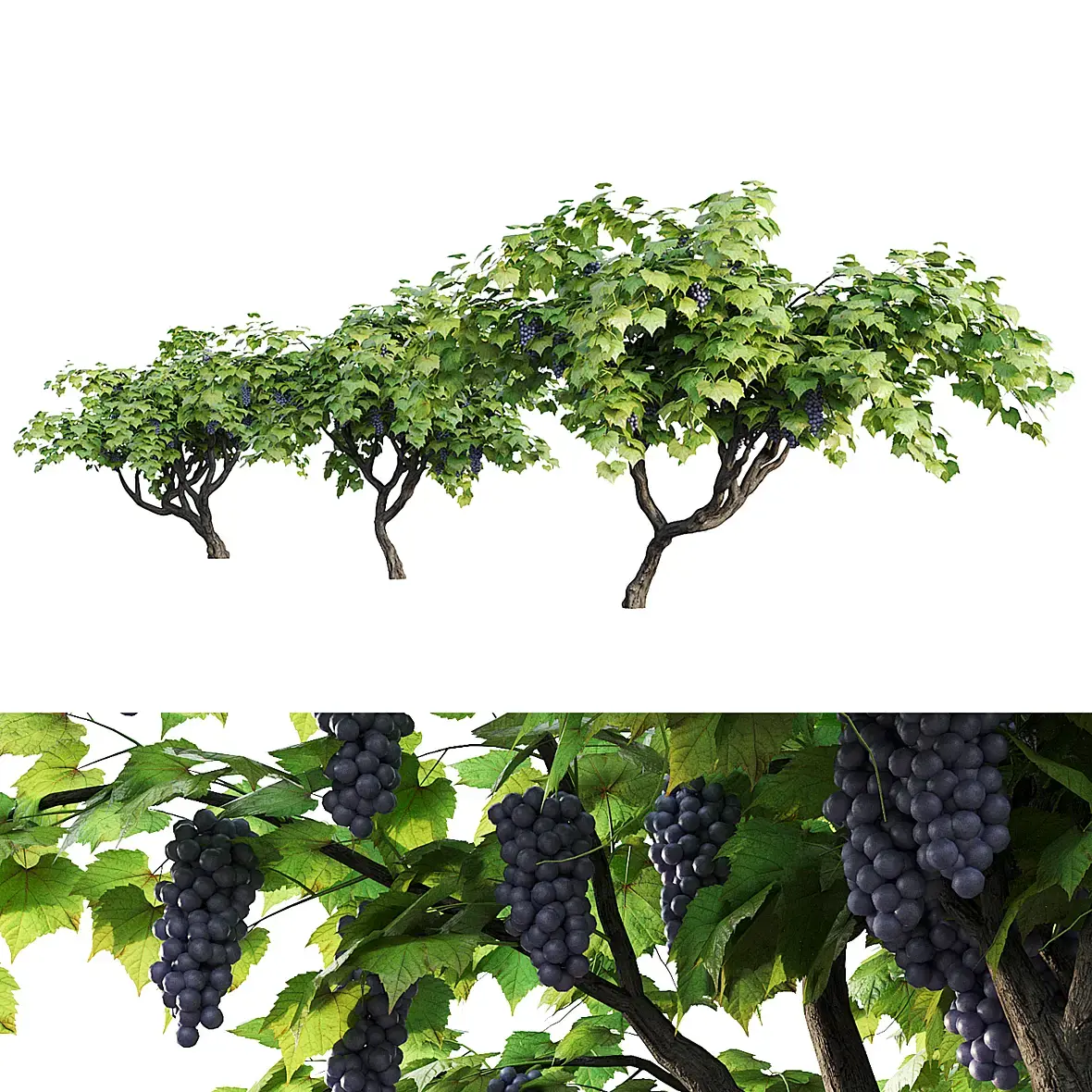

Сделал 5 растений но в архив влезло 3 и то только корону загрузил. Может потом отдельно выложу еще набор.

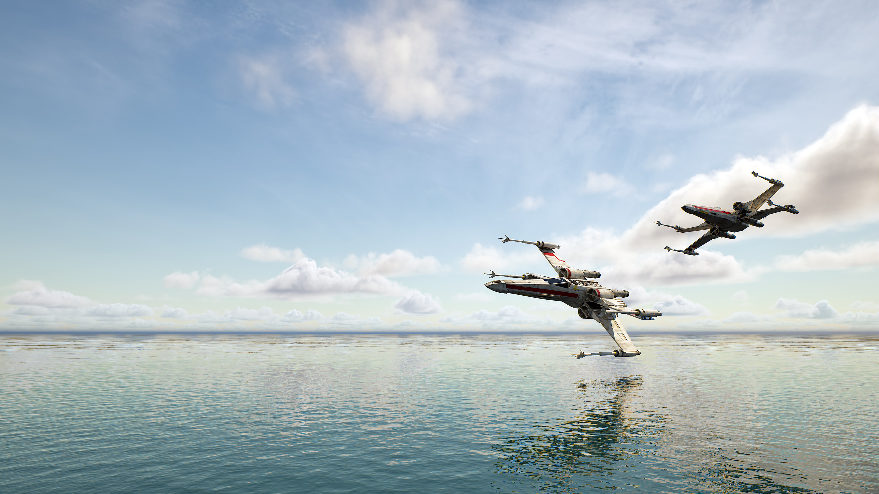

Так, тестовая сцена. Что-то похожее начинал делать в 3ds max. Но там еще след на воде сделал и брызги воды.
Решил попробовать в Twinmotion сделать. Могу сказать облака однозначно лучше получаются чем во Врее или в Короне. Причем это рендер в Люмен. Не хуже чем Короной рендерить получается.

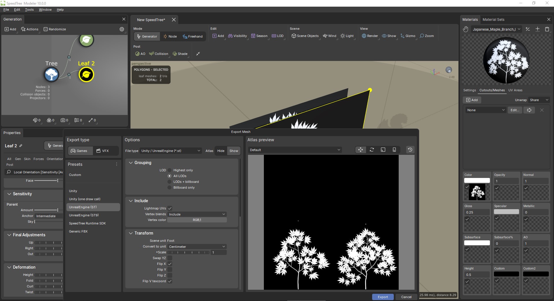

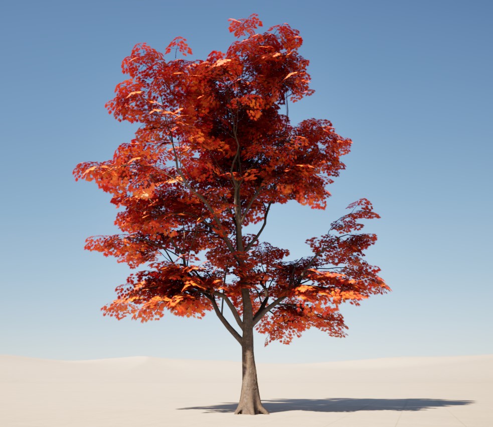

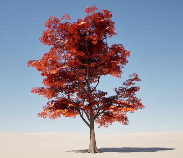

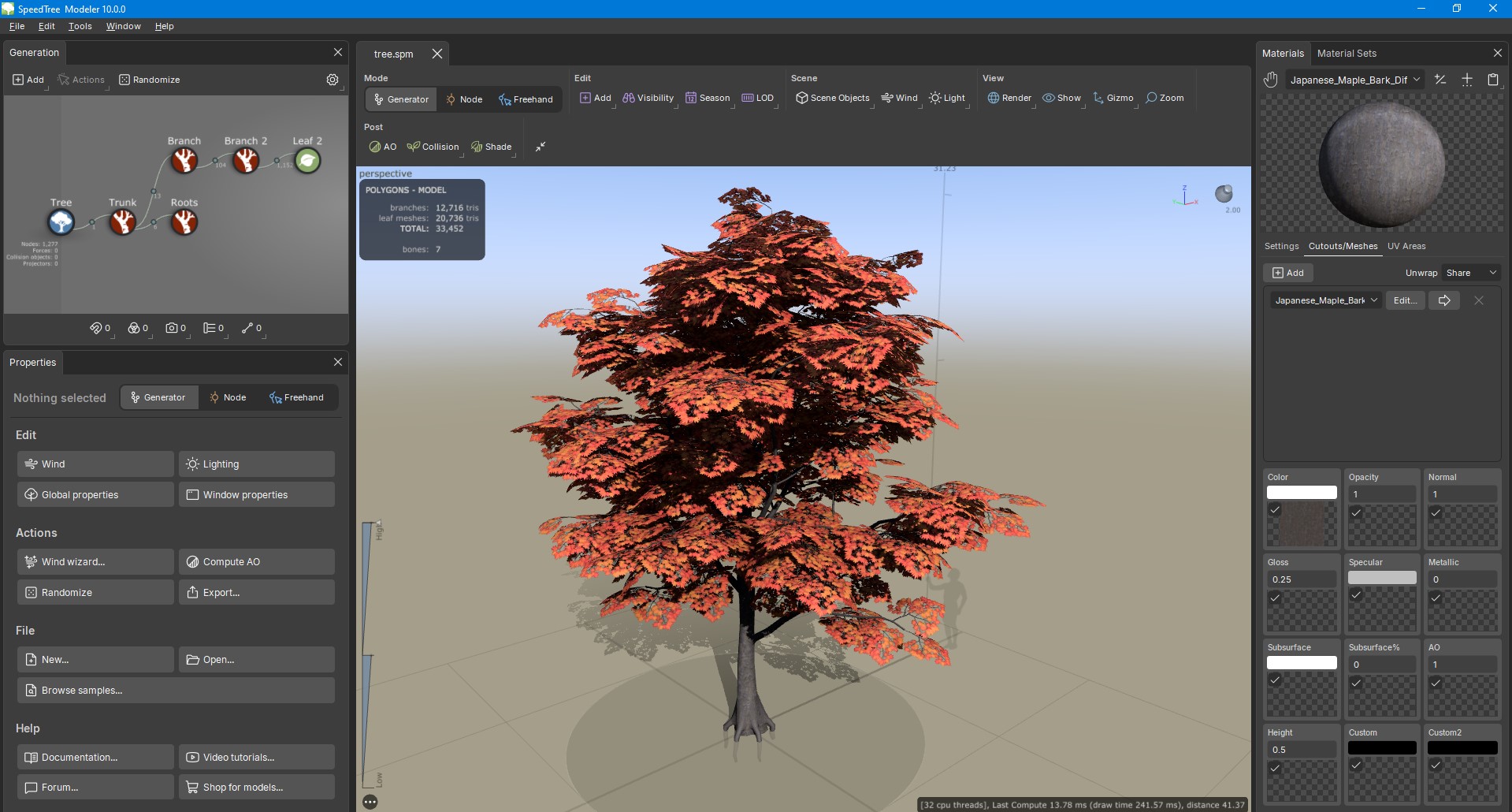

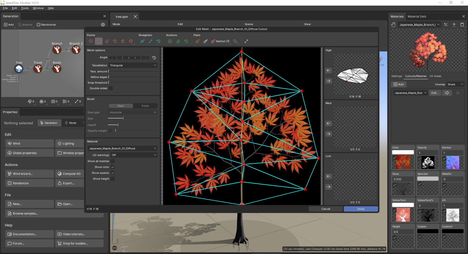

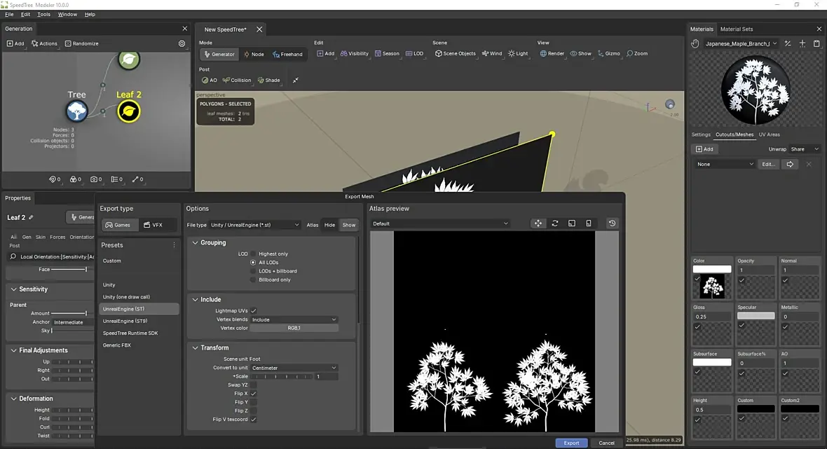

Решил поизучать SpeedTree. Делаю лоупольный клен. Подготовил ветки. Но не нашел как назначить 3 разных материала на меш. Получается для рандомности сделал 3 варианта веток текстурами. Понятно, что атлас нужно сделать. Но что-то я не вижу инструментов для этого. Мне нужно загрузить 3 материала с текстурами и сделать атлас. Дальше я уже знаю как порезать. Но как собрать атлас из текстур?
Думал тут можно собрать, но да же в хелпе не вижу инфы. Только что можно добавить геометрию уже на существующий атлас
Пока только в голову приходит атлас собрать в Сабстанс Семплере
Есть решение через SpeedTree
Я помню делал что-то подобное в 9-ой версии. Смотрю они сильно интерфейс поменяли. Особенно, что касается экспорта. И версии разные были. А сейчас одна?
короче можно собрать. нужно 3 плоскости к примеру сделать. Зависит сколько кусочков будет или материалов.  Ну стандартный лист плоский. А потом при экспорте оно соберет весь материал в атлас. Там двигать вроде то же можно.Проблема была в том, что нужно собрать PBR карты. Тут они автоматом все подгружаются
Вот делал пару лет назад, но уже забыл все. Они в 10-ой версии интерфейс поменяли слегка.
Сообщений: 10882
Это к сожалению большая беда, когда изучаешь многое, но каждодневно не используешь. У нас, к сожалению, принято быть человеком-оркестром. (( Благо второй и последующие разы изучается быстрее.

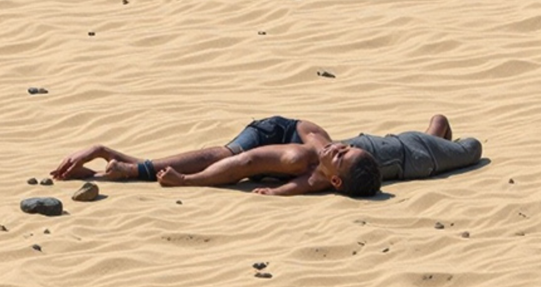

пропустил через нейронку от топаза Bloom .
Делает апскейл и детали добавляет.

100% А с Татуином там вообще ржака такая получилась)) Очень смешные детали добавило
это самый смешной вариант)
этот наверное самый адекватный получился. Но я скажу конечно некоторые детали классно сделало, к примеру ткани, задний план. Если в фотошопе подшаманить, можно так не кисло старые рендеры освежить

Нейронки хороши для одного ракурса, либо по быстрому сгенерировать и посмотреть вообще направление, а то порой глаз может замылиться, а тут нехилый такой реф появляется.

если это грамотно совместить  с фотошопом, да и промт нормальный написать. А не как я написал "добавить реалистичности". То думаю как улучшалка для детализации, круто. Особенно понравилось как с растениями поработало.
Я иногда к старым работам возвращаюсь и анализирую, бывает да же искушения есть на доработку. А тут с островом прям многие косяки убрались. Облака к примеру, растительность улучшилась и т.д.
Bloom работает как улучшалка, ну это они так позиционируют. Там да же они показывали как от другой нейронки картинку пропускаешь и она лучше становиться по деталям ну и апскейл

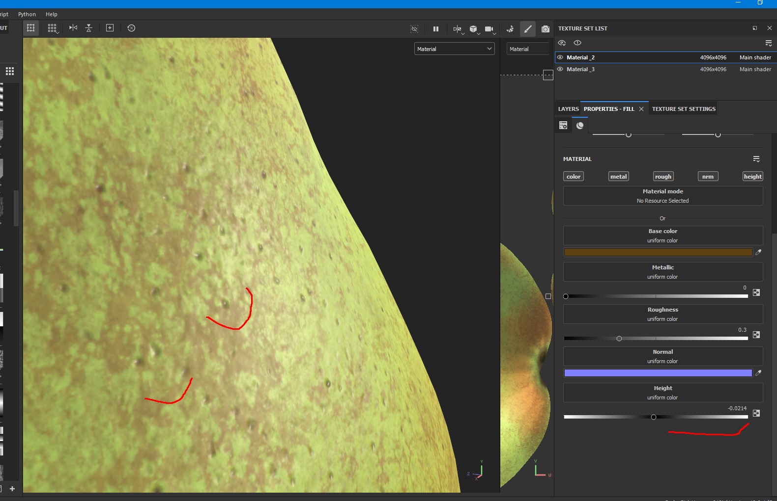

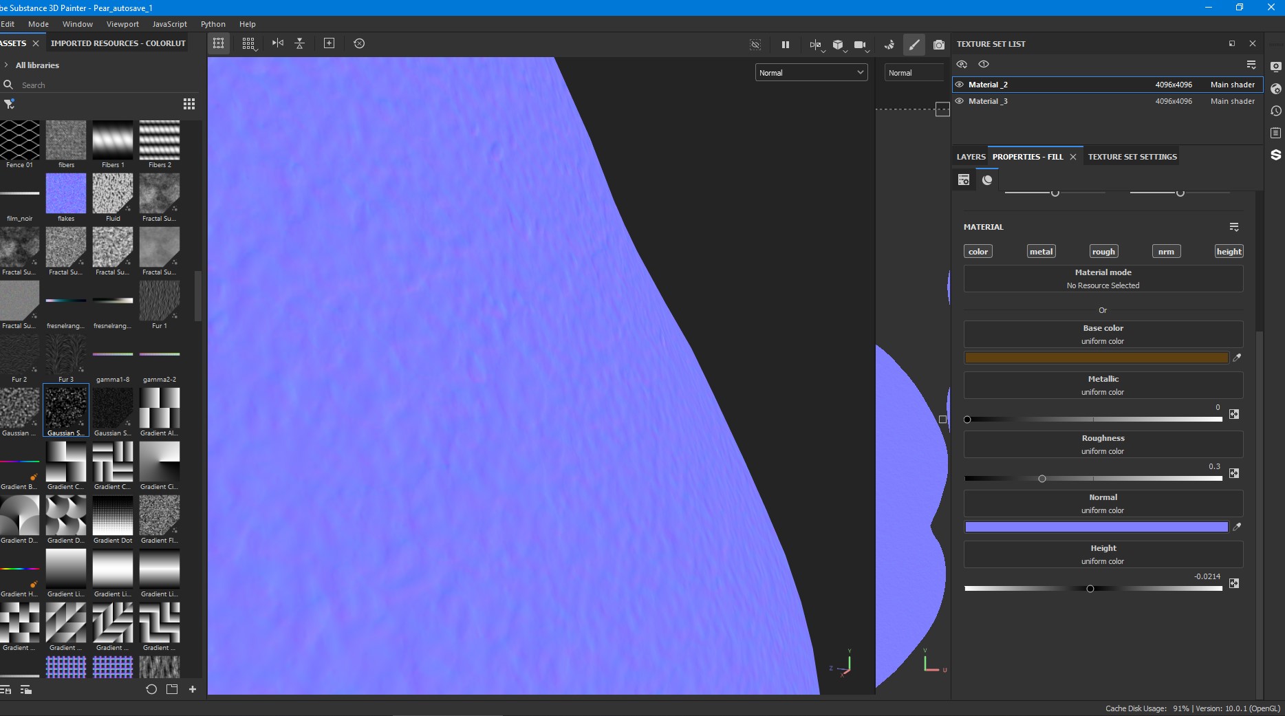

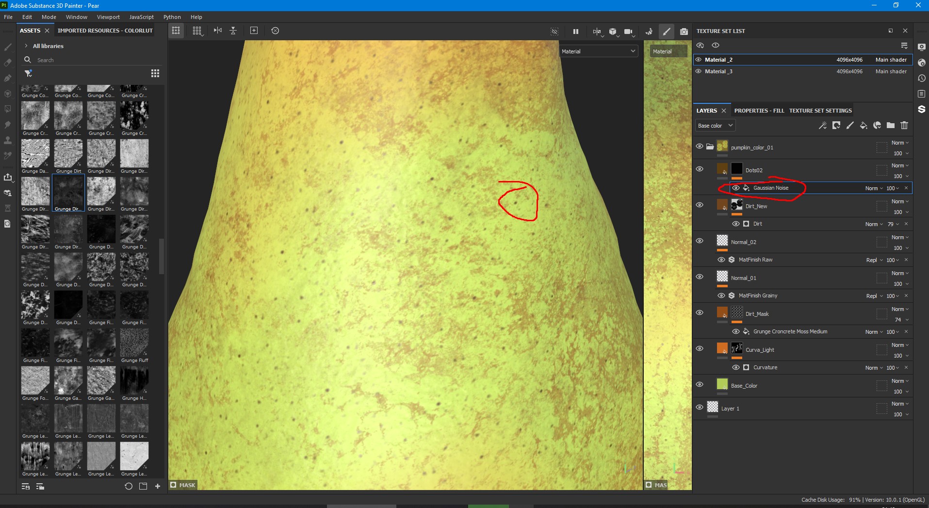

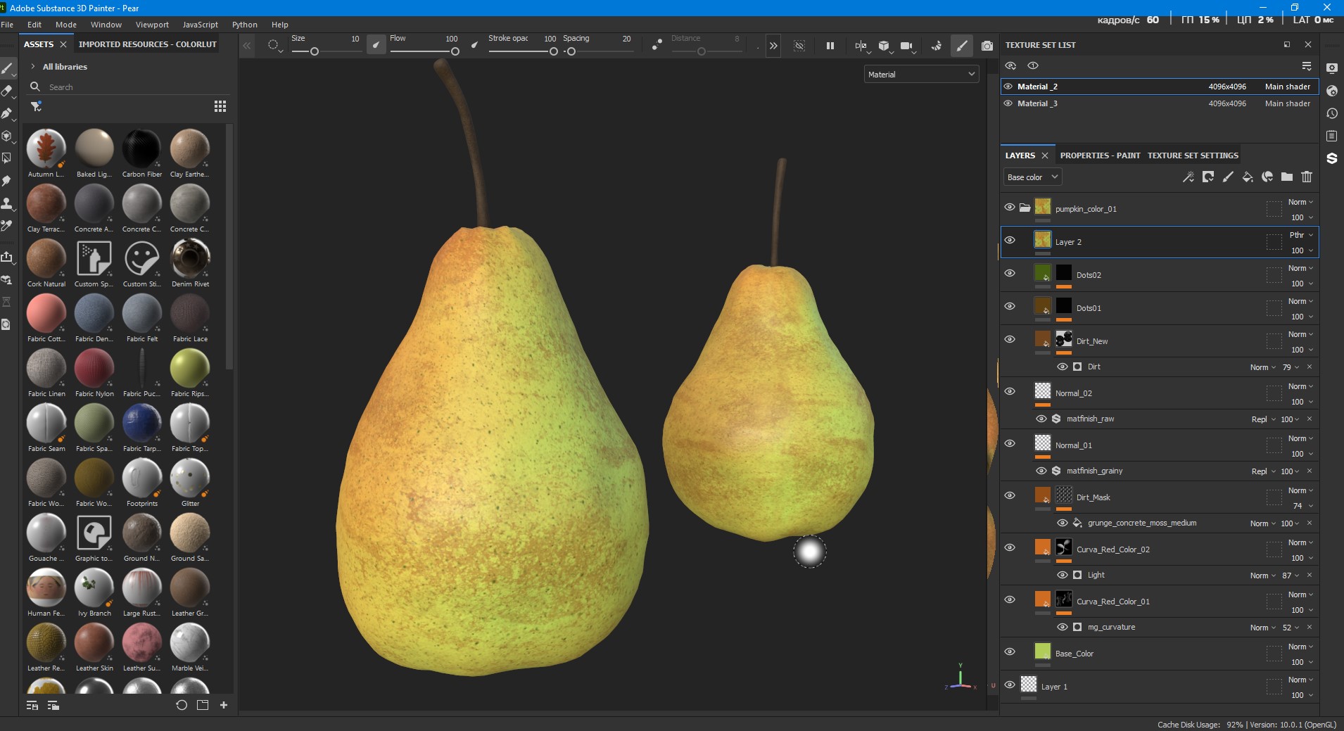

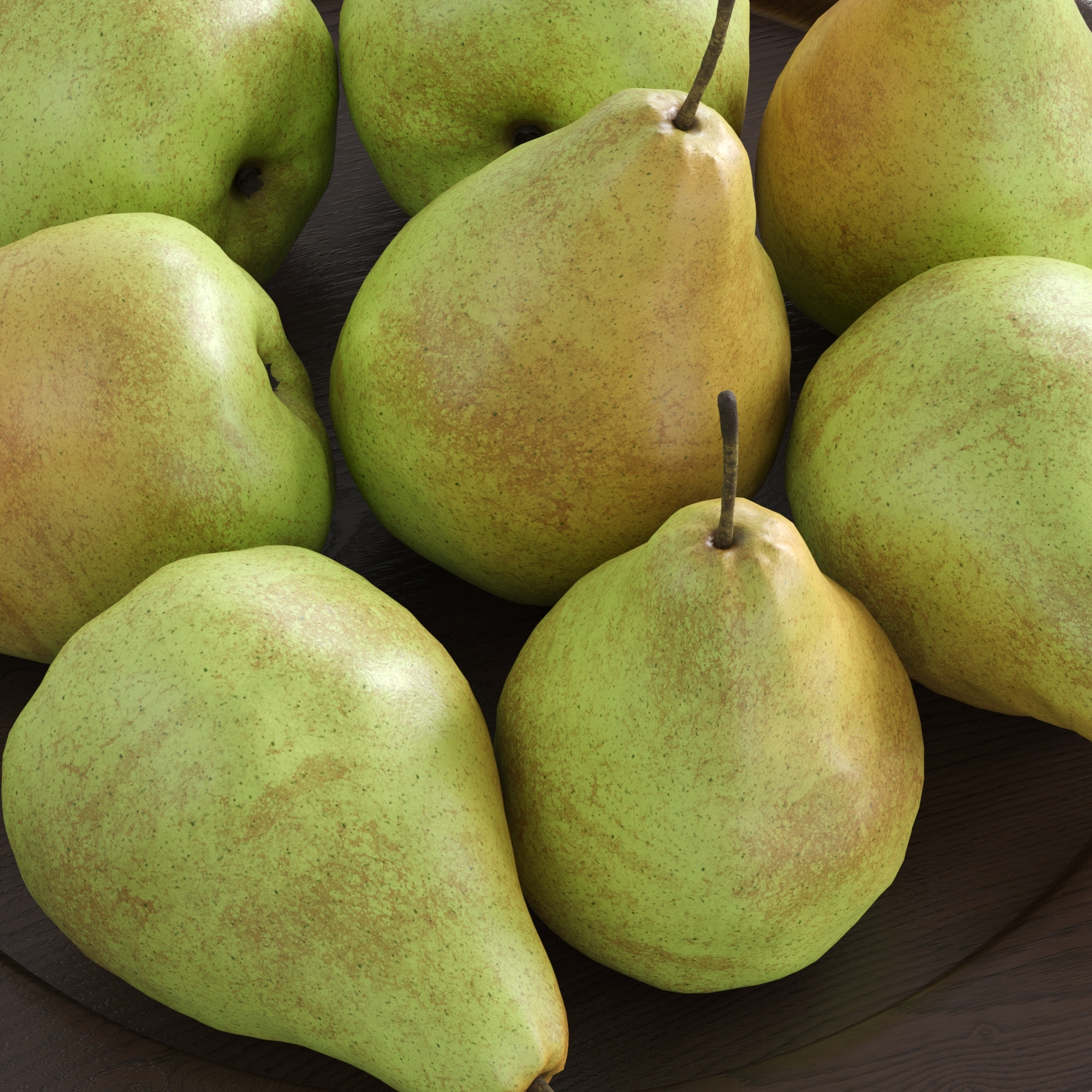

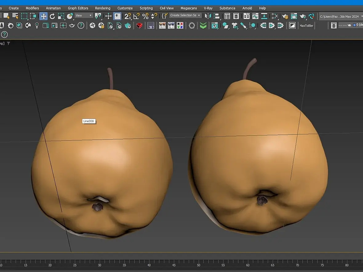

Добавил слой в пеинтере для точек на груше. Делал через заливку. Теперь хочу слегка выдавить через нормальки. Ну как текстуру в слой добавить я знаю. А вот как слой заливки превратить в нормали не знаю. Может кто подскажет?
ну вот такое есть. но все равно не подходит.
На сайте c 03.05.2012
Сообщений: 741
Какой инструкцией я пользовалась, чтобы сделать из слоя нормалку:
Зайти в характеристики слоя, спуститься вниз, включить слот height, если он ещё не включен, и при базовых настройках бегунок будет по середине,типа нулевая высота.
Двигая его вправо - влево, можно "выдавливать наружу" или "вдавливать внутрь" слой (разумеется, эффект будет заметен если на слое лежит какая-то маска). Изменения в высоте слоя повлекут изменения на карте normal, и когда будете экспортировать карты, эффект будет виден на карте normal direct x.
На сайте c 14.03.2009
Сообщений: 2549
Крит

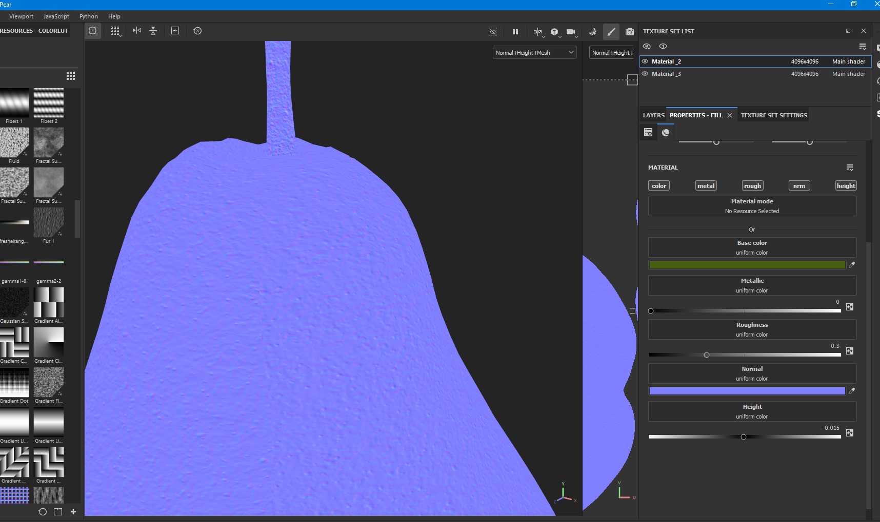

вроде работает. но не отображается в режиме на развертке и в режиме отображения нормалей. Получается оно запечётся при экспорте?
это нормали от другого слоя.
А нет, вроде показывает но в режиме отображения нормал+хай
Спасибо, помогли!

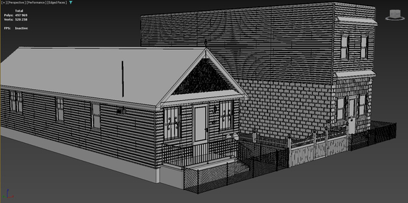

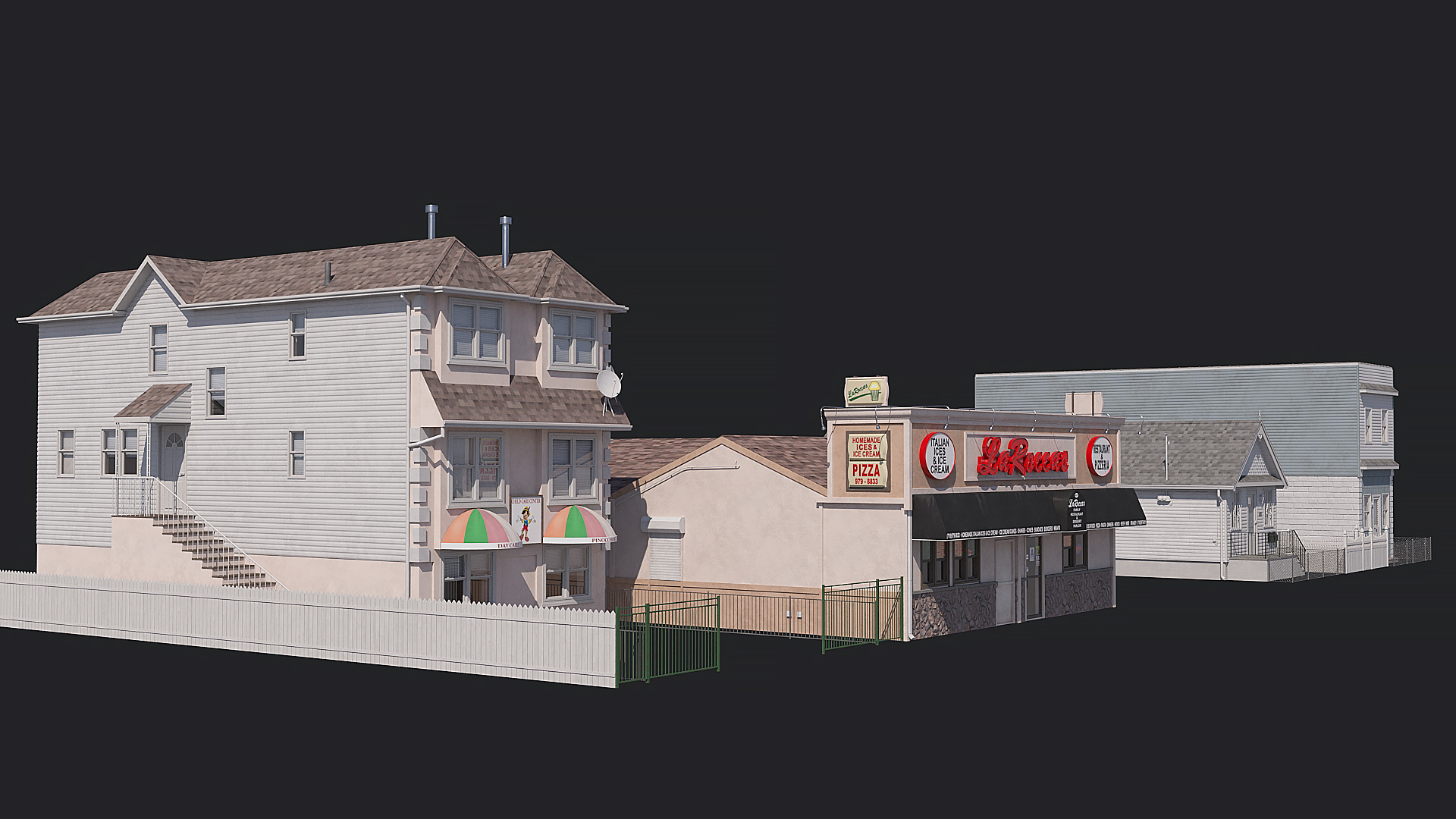

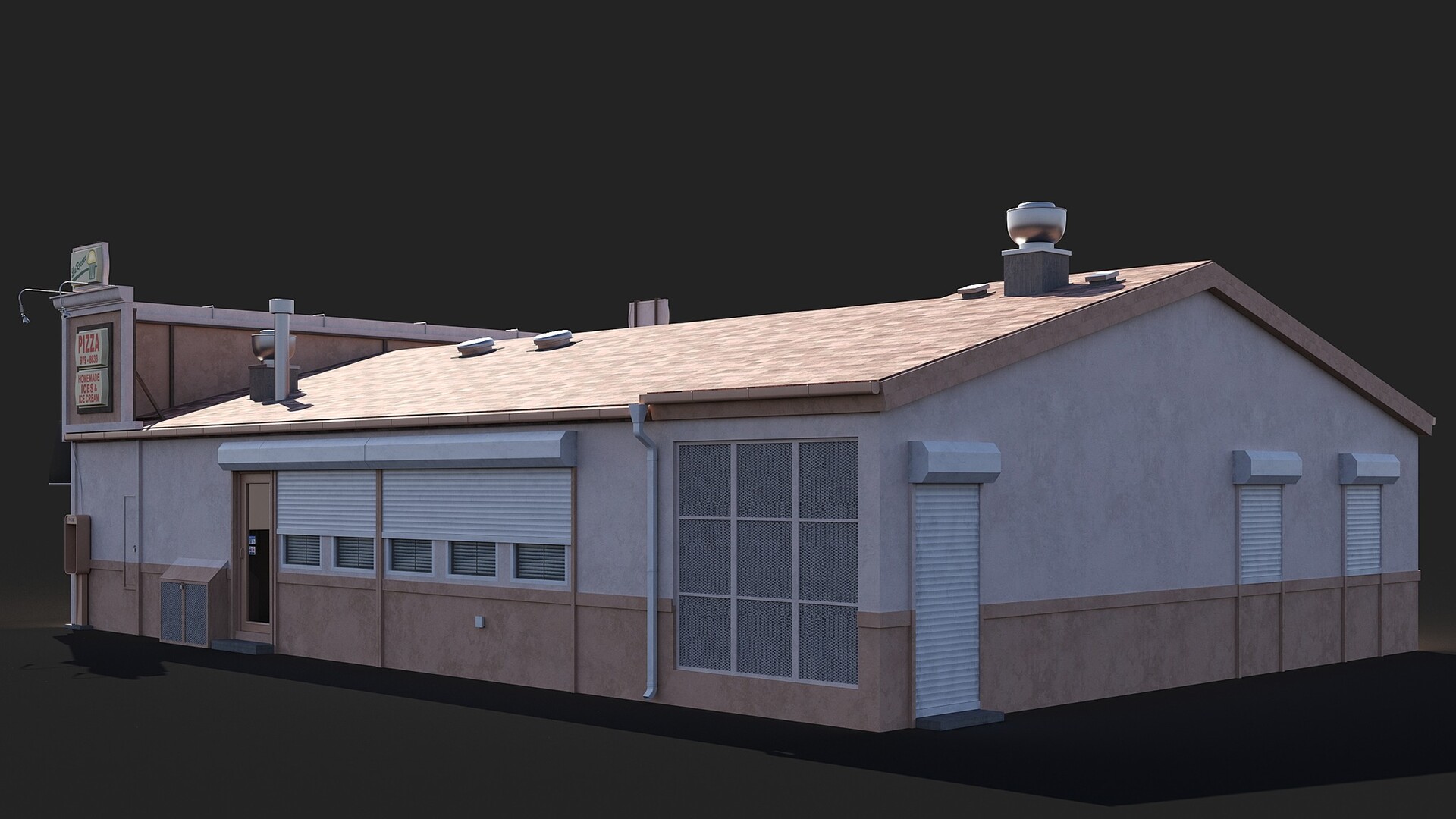

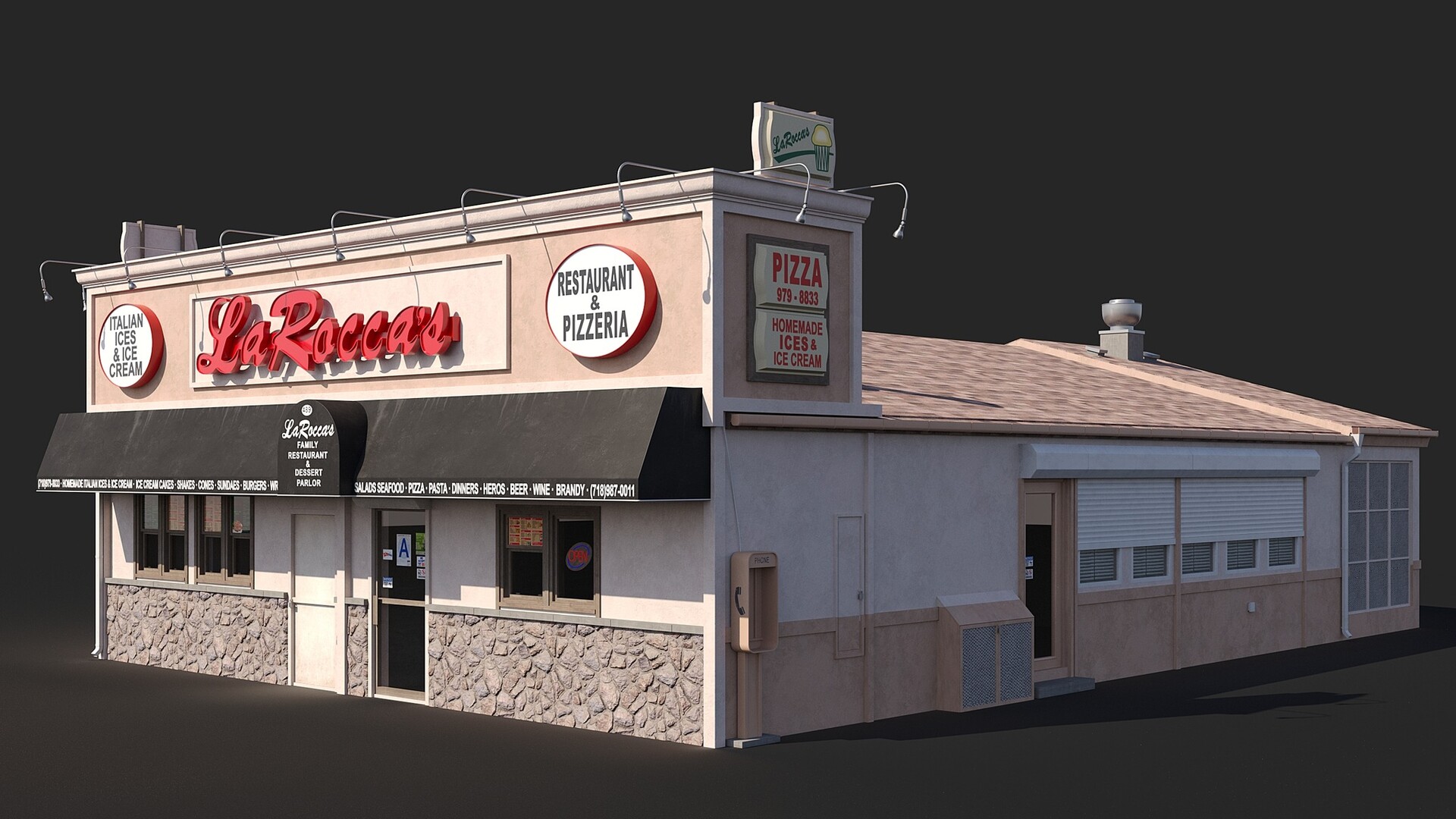

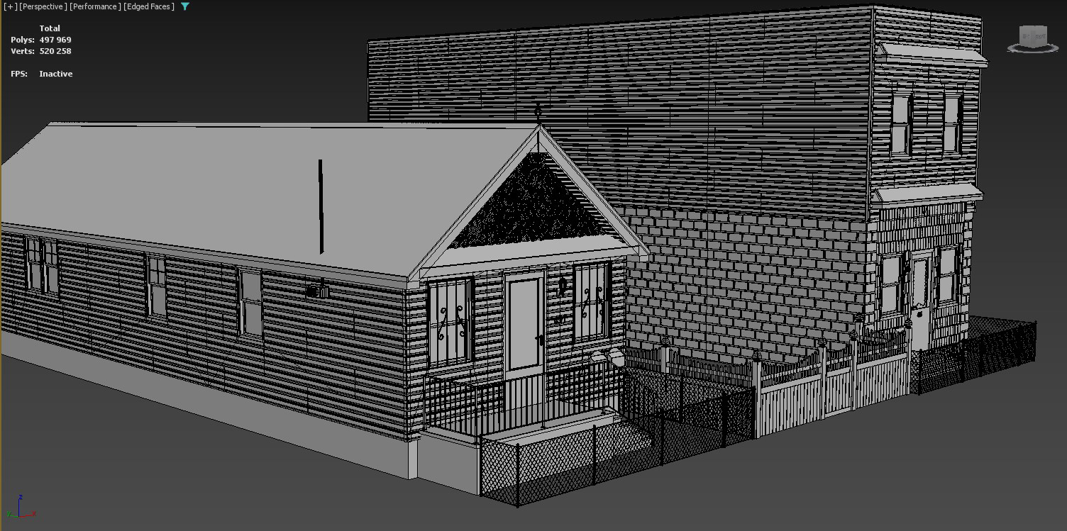

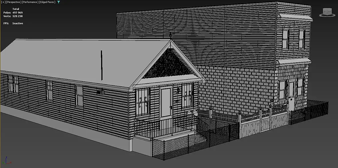

Как-то делал такой проект на заказ. Локация реальная пригород США, где-то в районе NYC
Больше ракурсов тут
Все сайдинги, все обшивки, все моделилось. Зак. попросил минимум текстур, все делать геометрией
да же не знаю, застаривать или так оставить.

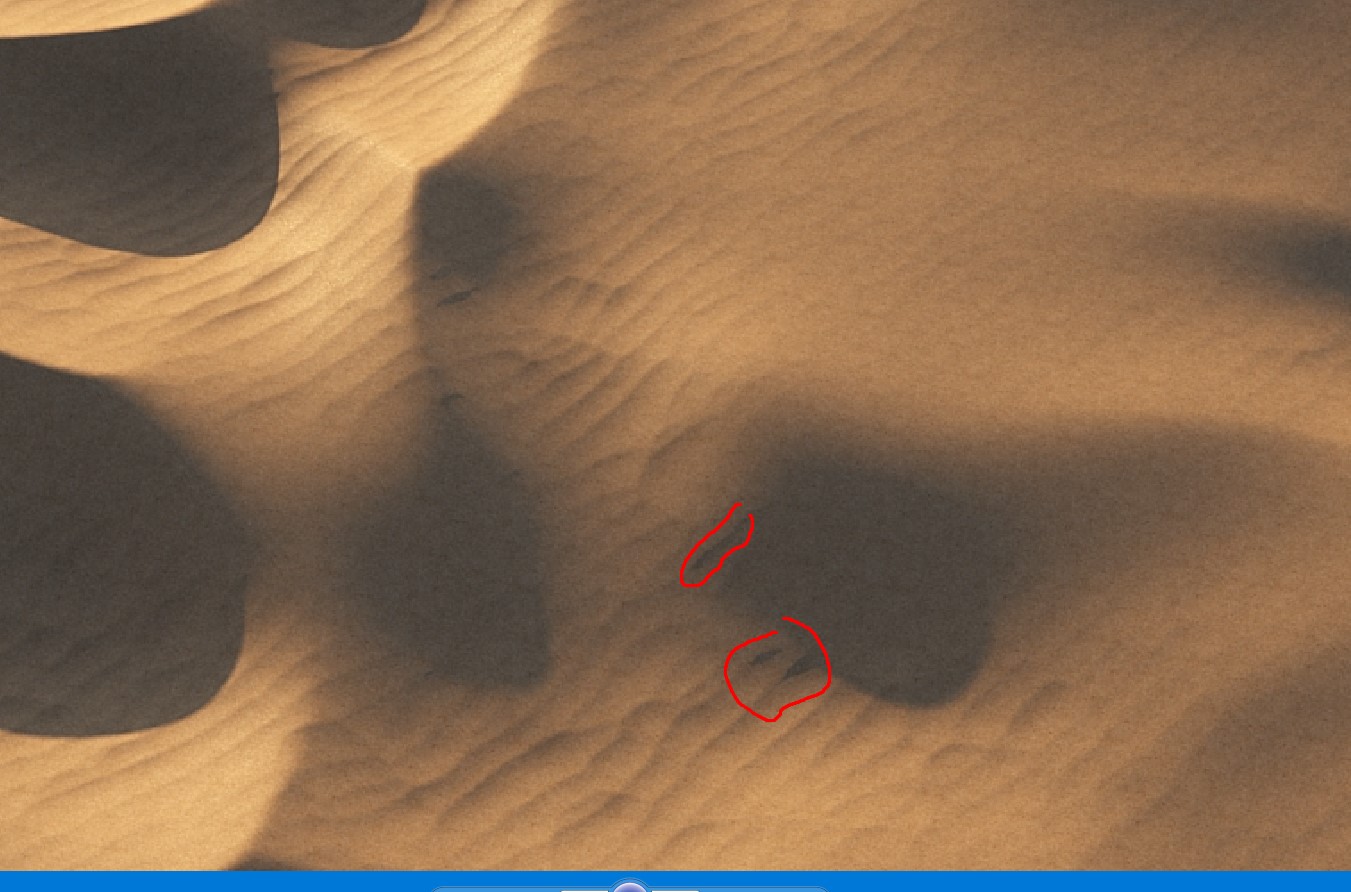

не могу понять чего с нормальками так получается. артефакты лезут
Делал в Gaea, но еще в первой версии
чем выше интенсивность нормальки ставлю, тем больше
артефакт. пробовал флип greebn, флип red делать
. не в этом дело

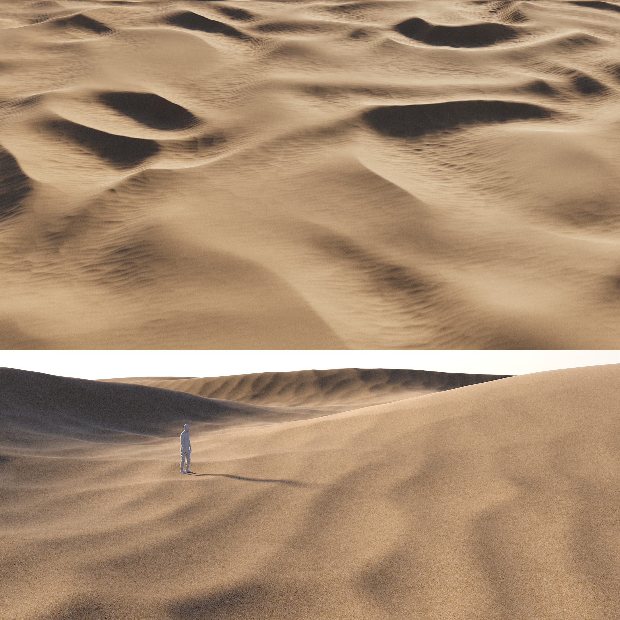

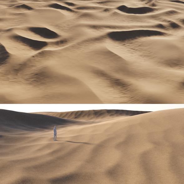

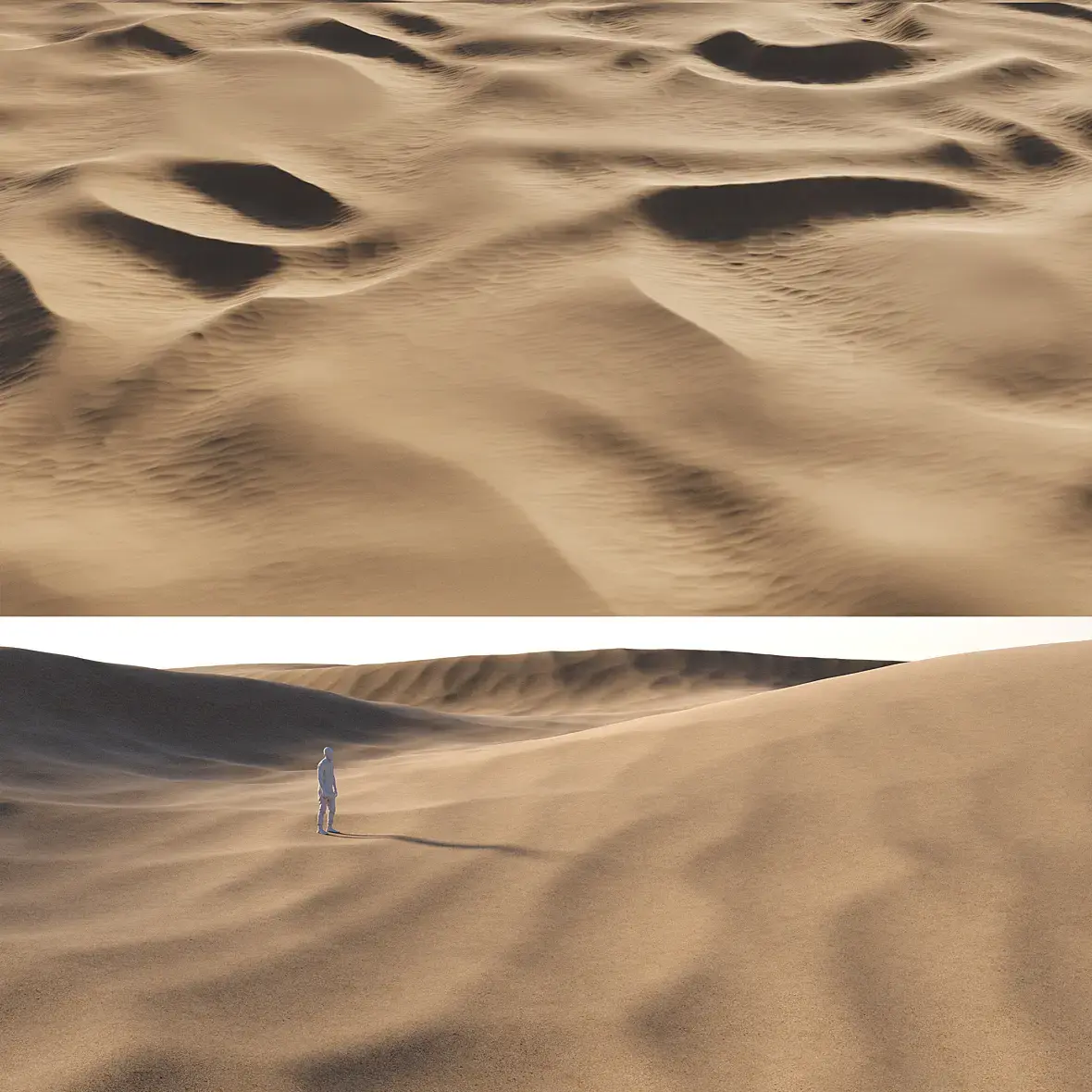

Все хотел сделать модель дюн. Такую бесшовную, но очень классную. Чтоб и для ближних планов и для дальних. И чтоб стыковалось, короче бесшовную геометрию. Геометрию сделал, а вот материал все никак не могу сделать. Но уже примерно понял в каком направлении двигаться. Там все карты разные, диффузная, нормалька, дисплейс. Вот эти скопления волнистого песка они именно в определенном направлении должны распределяться. Задача еще та...
Сообщений: 10882
Сообщений: 2549
Крит

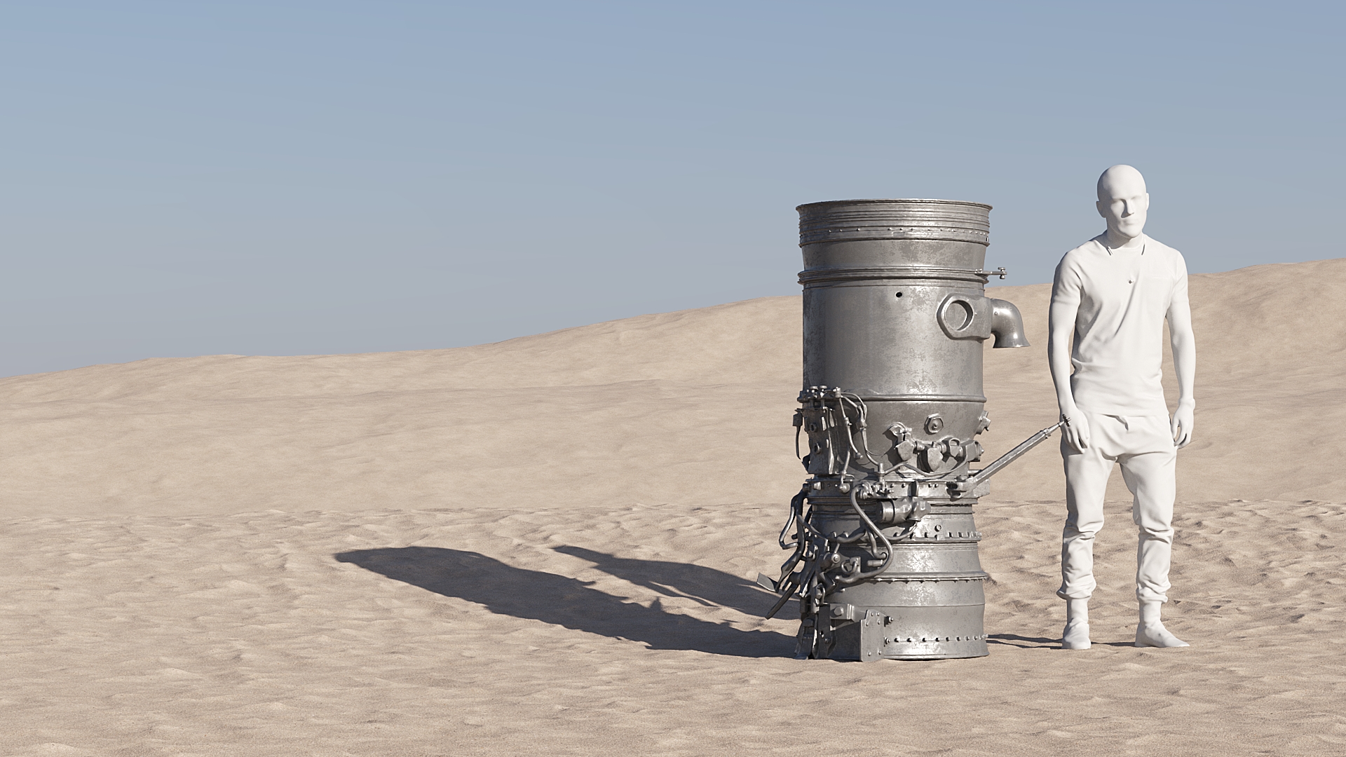

Ку..... Начало)
Сразу забегая вперед. Там будут 2 штурмовика вместо этих персонажей)

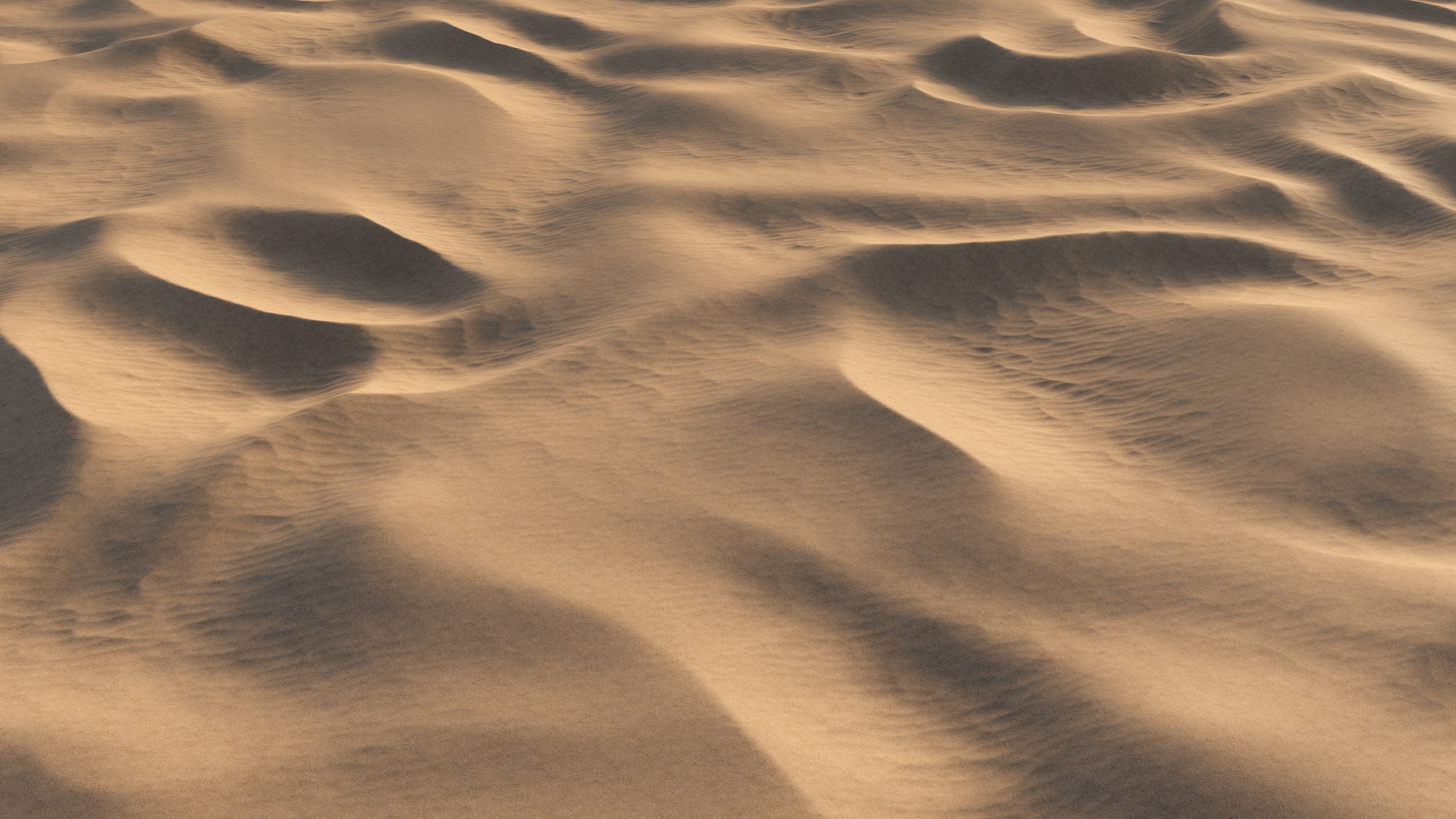

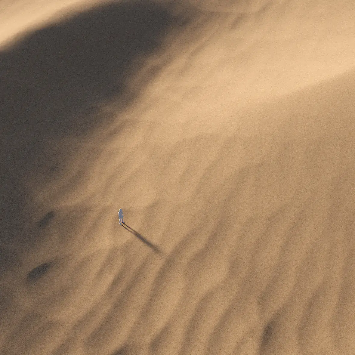

Мучал давно эти дюны. Получалось сплошное Кю, сейчас вроде норм. Через дисплйс сделал наплывы, шероховатость песка через нормал+бамп
Геометрия дюн бесшовная, можно стыковать.
Финальный вариант, уже загрузил
Можно брать)

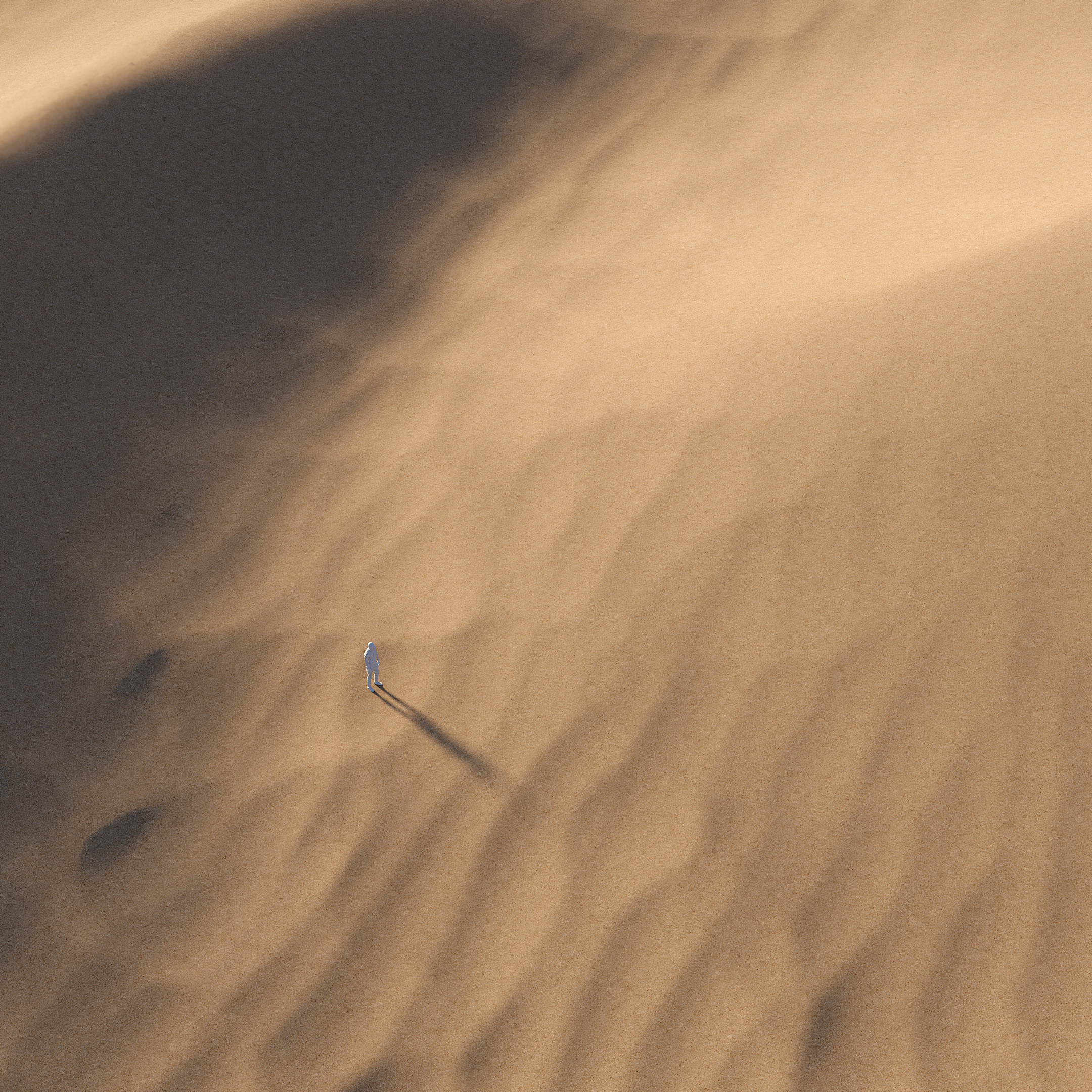

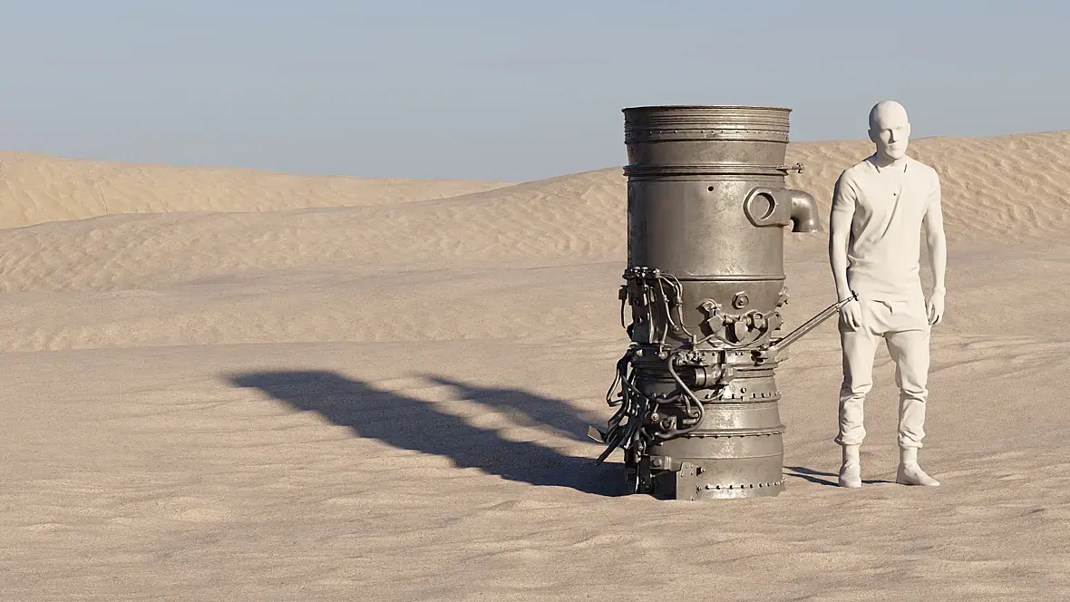

Пробую песок проработать
цвет наверное более красный сделаю. не буду как на Плюке делать. Есть идея сделать несколько ракурсов красивых на дюны и на этот шот.
Будет Дженозис, а не Плюк. И может камнями разбавлю мелкими. Просто песок очень скучно будет. Да и передать классно песок очень сложно.

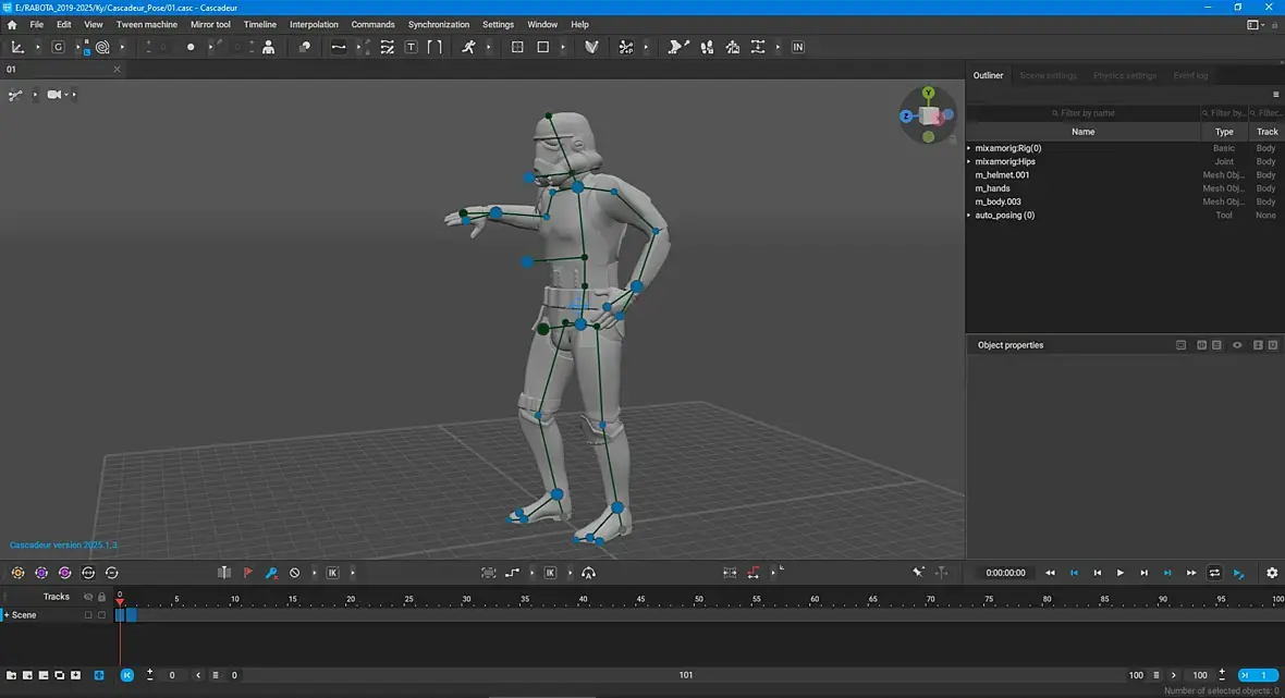

Скелет базовый в Миксамо, потом в Каскадер перегнал.
что-то локоть у меня высоковато получился.

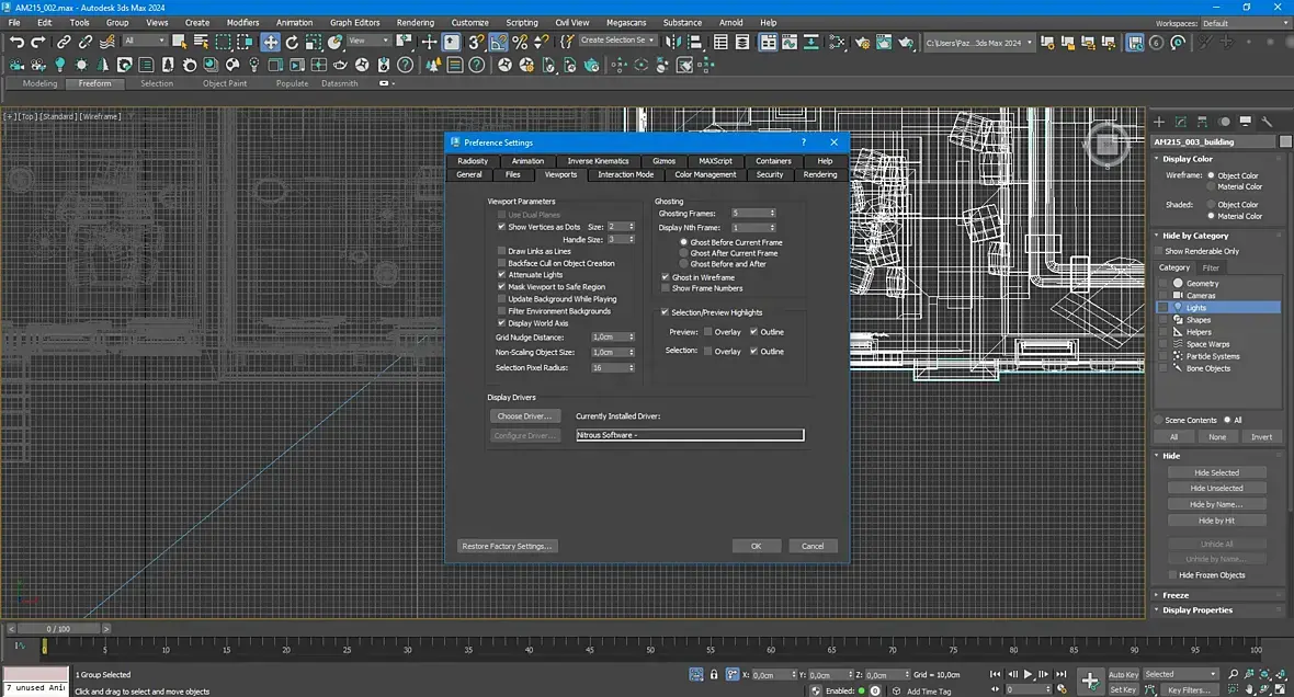

я думаю, что сегодня адские тормоза. слетели настройки макса. Потом FPS ниже плинтуса 2-8. Хорошо, что заглянул в драйвер. Такое бывает при открытии чужих сцен. Как зараза какая-то. Словно в 2000-ых побывал)
На сайте c 15.10.2019
Сообщений: 190
переключите справа вверху workspace вместо default на design standart и fps взлетит.Это магия автодеск.
