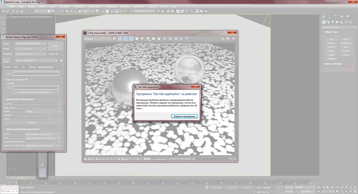

Включаю все по дефолту, progressive, добавляю vraydenoiser. При рендере 3 пасса max падает. Без сообщений.
Если bucket, то падает в конце рендера.
Без denoiser все ок.
У всех так?

На скрине сцена проще некуда.
Не пойму в чем дело. Я на одном из VFB history нажал update в denoiser. Тогда при bucket стало работать нормально. Но при progressive опять упало на 3 пассе, и снова начало падать везде.

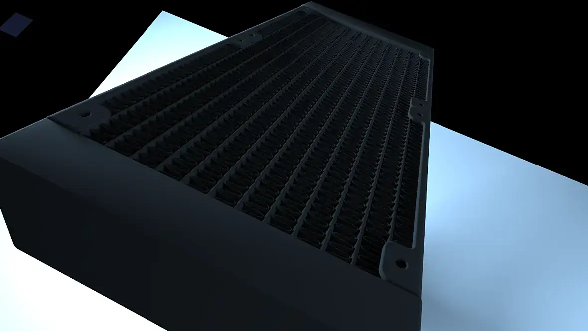

Подскажите начинающему, делаю сцену с сво, и после финального рендеринга заметил пятнистость семплов ги только на оребрении, в других областях такого нет,пока только смог замаскировать это увеличением значения interp samples (но мне кажется это не совсем правильный метод)

А разве в ирмапе нельзя вручную увеличить колличество семплов в областях со сложной геомерией ? увеличение сабдивов эффекта не дает.
И к тому же с настройками по умочанию ирмапа довольно долго просчитывается именно в областях оребрения радиатора , я представляю какой ужас по времени будет с брутфорсом...

В продолжение этого вопроса . На другом, компе, в другом месте, этот же дистрибутив макса и vray работают нормально, вылетов нет. Пробовал убивать ENU, копировал с нормального компа на "сломанный" разные файлы, имеющие отношение к vray, переустанавливал vray заново. Ничего не помогает, после 3-го пасса в progressive с denoiser max всегда падает. Что еще можно поковырять, ума не приложу.

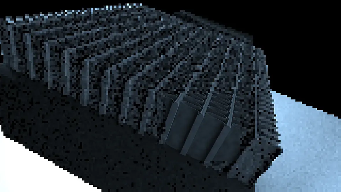

копался как мог, проблема оказалась с конкретным обьектом , даже при ближайшем разсмотрении пятнистость никудв не уходит, на других обьектах все норм, проблема явно не в ирмапе, кто что посоветует ?
