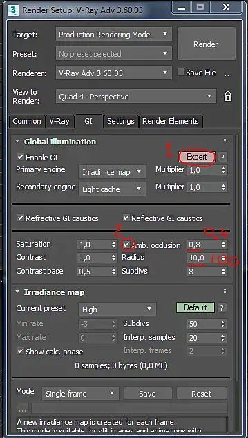

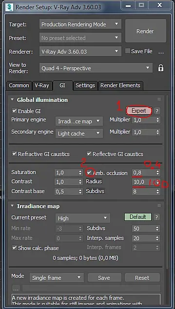

Всем привет! Помогите перейти на вирей 3.60.03.
Работаю в большинстве в макс 2009, вирей 1.5. Возникла необходимость поработать в более поздней версии. Открыл тот же файл и заметил что рендер выглядит темнее и более контрастно. Настройки гаммы проверил, стоят те же что и для версии под 1.5. Тогда почему такое отличие?

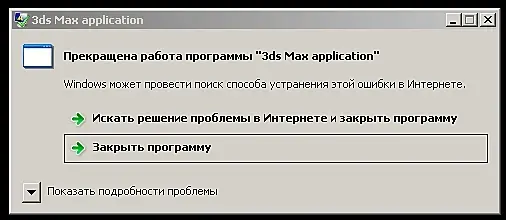

Вот так у менязакрывается 2014й макс после установки 3.60.03
Все брал по ссылкам из начала темы. Фурычит отлично. А закрывается только так. Пробовал и с сервером и без. Как-то стремно. Хоть назад на 3.20.03 убегай.
Как бороть?

Возможно дело в амбиелент оклюжен. Не помню, был ли он в 1.5. Он подчеркивает тени и, возможно, у вас включен. Если не нужен - просто отключите. Или уменьшите силу и увеличте радиус, будет мягче и аккуратнее. Обращайте внимание на единицы, в которых работаете.
лучше всего настройки не тянуть из предыдущей версии, а сбросить по умолчанию и настроить заново. Когда подгружаешь настройки из старых версий, часто бывают непонятные глюки.

Вероятно, вы поставили версию не от вашего макса. Или файлы кряка закинули не от той версии. Удалите установленную версию, почстите все файлы, которые вы закидывали с кряка, потом внимательно по инструкции поставьте все заново. Версия рабочая, проверено многократно.

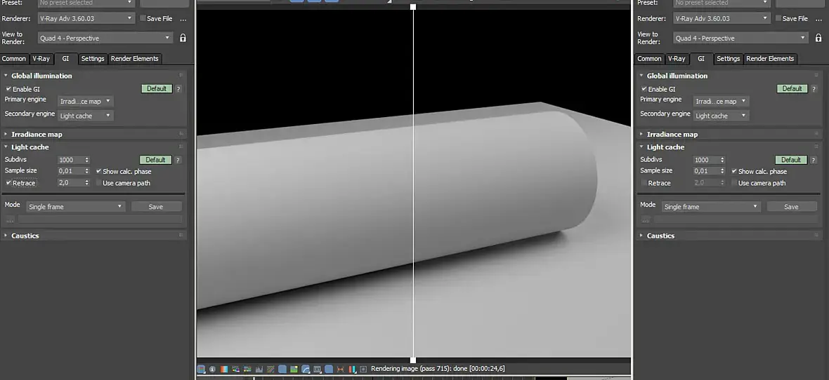

X_N, тени в углах такие из-за галки ретрейс в лайткеше у 3.6.

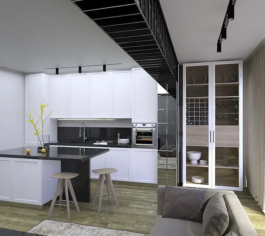

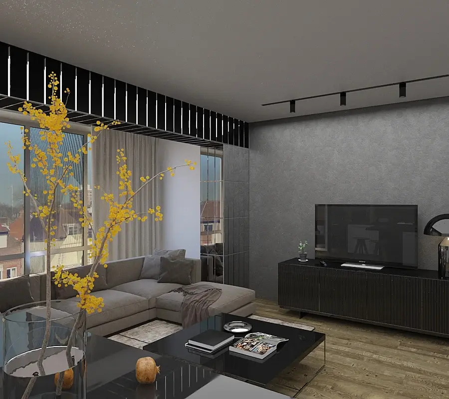

Привет всем! Недавно пересел на новый макс (18) с 2011-го и соответственно установил Vray 3.60.03. Пробовал настроить Vray по старым настройкам, но все тщетно. Прошу подсказать из-за чего глюк (полосы) на окне (из-за солнышка). В целом, как-то я не в восторге от визуализации

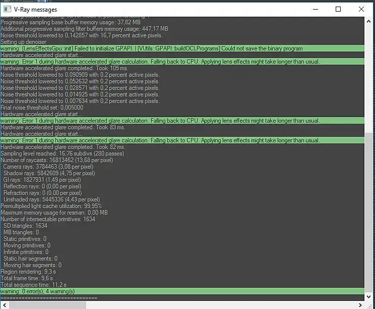

Добрый день. Все та же проблема, glare effect отказывается показываться. Сидел на 3.4 было все впорядкепри любых настройках (крутил ползунки блума и глейра - ничего) Сбивал настройки, выключал слэмп и сабпиксел (в стоке выключены обычно даже не включал) - ничего не меняется. Хэлпupdтакие логи, читал на форуме аутодэска что связано с каким-то апдейтом вин10 из последних (сентябрь-октябрь)
