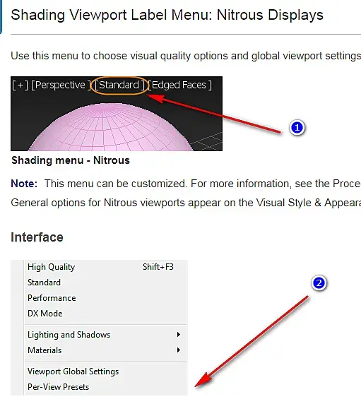

По первому пункту скажу, так как сам вчера ковырял 2017, и плевался, что они зачем то переместили эту настройку. Но, впрочем, не составило большого труда её найти.

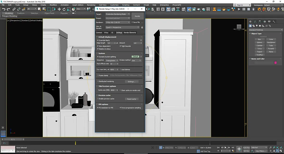

А еще вопрос можно? При работе окна рендера компьютер вообще больше ни на что не способен. Ну т.е. буквально даже мышка зависает. Вроде можно где-то ограничение на задействование ресурса поставить? Или как исправить проблему?
На сайте c 19.02.2011
Сообщений: 4261
Вкладка settings - low thread priority
На сайте c 06.06.2011
Сообщений: 192
Лимассол
А нету...
На сайте c 15.02.2017
Сообщений: 164
А на зеленую кнопульку Default потыкайте, пока Expert не станет.

А что за проц то у вас? Я спокойно лажу по другому максу, и не одному, или фотошопу или автокаду, пока идет рендер с этой галкой.
Еще можно тупо в диспетчере задач windows понизить приоритет процессу макса
