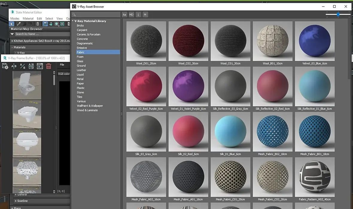

На сайте c 08.07.2010
Сообщений: 143
Saint-Petersburg

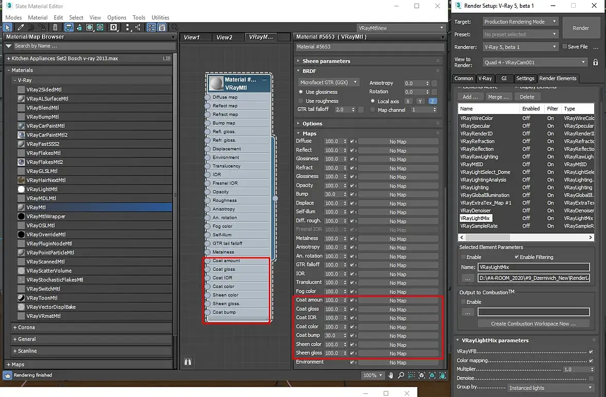

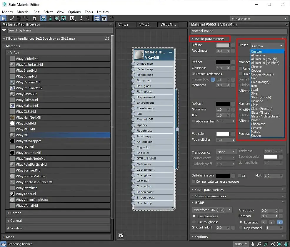

все работает норм, и круто  в стандартном материале пресеты появились и возможность бленд добавлять

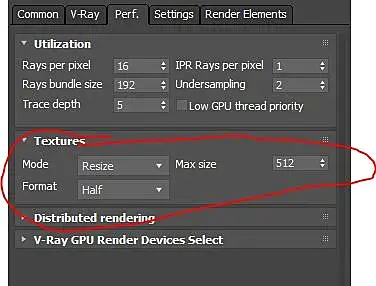

На сайте c 06.08.2013
Сообщений: 1909
Цитата GreatWhiteShark:
Погодите, а разве сейчас Out Of Core нету?
нету. вместо аутофкора ресайз текстур. если все в память не лезет как есть.

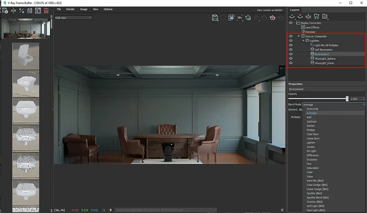

Сообщений: 143
Saint-Petersburg

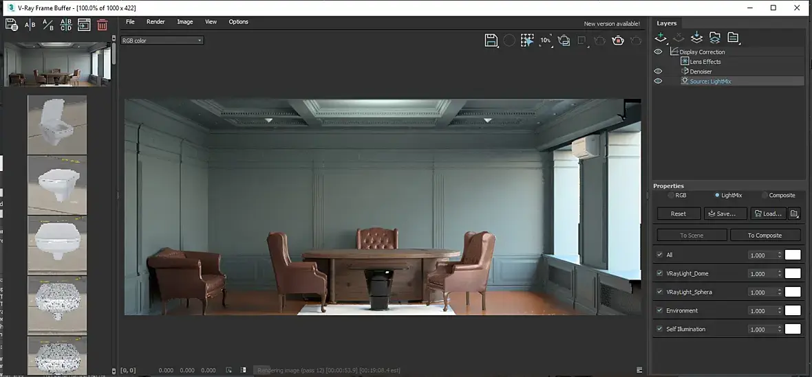

а вот с VRayLightMix так и не понял  как пользоваться(
Сообщений: 143
Saint-Petersburg
разобрался работает!

а сохраненный фреймбуфер можно опять стартовать?
На сайте c 20.07.2015
Сообщений: 578
Отлично. Вопрос - это работает по тому же принципу, что и LightSelect? Или как-то поинтереснее?

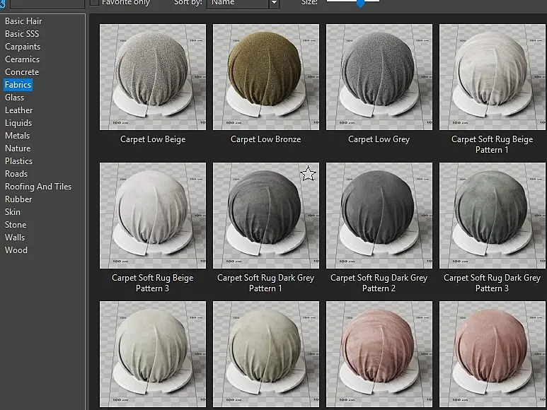

Сообщений: 17170
Презеты ткани на шаре? OMG, вот это трэш ) Ну хоть бы тряпочку на него бросили, или подушку сделали. Скока можно эти шары мусолить...
В короне и то догадались обтянуть его тряпкой, чтобы материал читался:
Мда, вирейка, ты как интел, догоняющий амд.

Работает точно  так же как в короне,  интерактивно  показывает свет  и отключает  и меняет  цвет
На сайте c 18.09.2016
Сообщений: 2633
Украина, Запорожье
Главное там лайтмикс есть, остальное ерунда. Я готов смириться с шарами и прочим. Если прирост скорости вдобавок будет то никакие шары не помеха.
Сообщений: 143
Saint-Petersburg

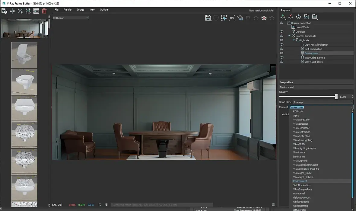

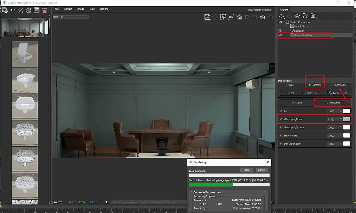

меняем значения во  время финального  рендера прогрессивом и переходим в To Composite
где уже можно каждый слой светильников добавлять  или отключать  и смешивать  разными режимами,  а также можно  выбрать  не только слой света но  и любой другой слой из  списка рендер элементов.
Сообщений: 143
Saint-Petersburg
Цитата AlanSesarskiy:
Да кстати а по скорости рендера как ?
все работает очень  шутро,  а изминения света отрабатывается мгновенно и очень  понравилась  тема где можно  брать  оттенок света прямо с пикселей и итог  отображается в реальном времени  мгновенно
Сообщений: 578
Ну мгновенно, потому что это пост. Грубо говоря формула смешения слоёв, рендера там же нет.

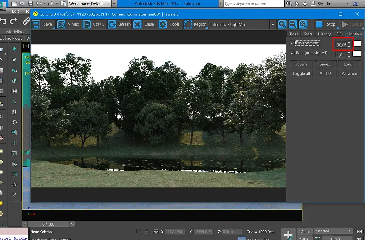

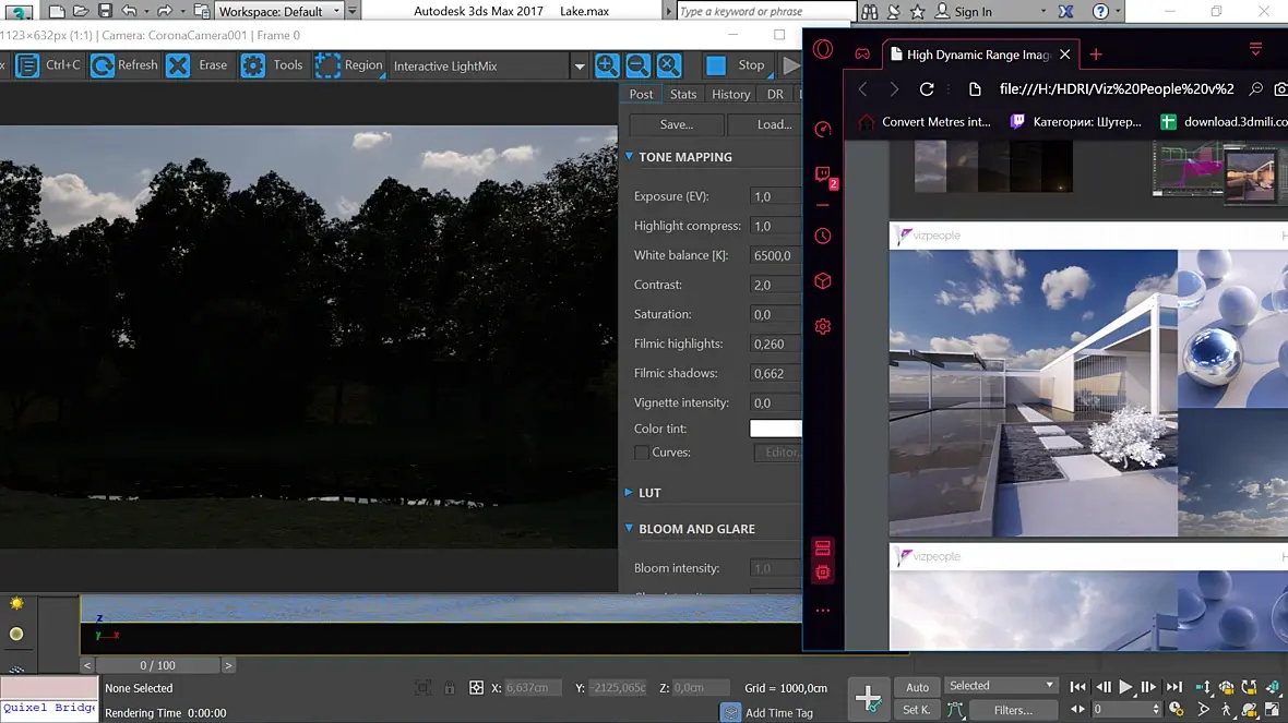

Какой у вас проц?

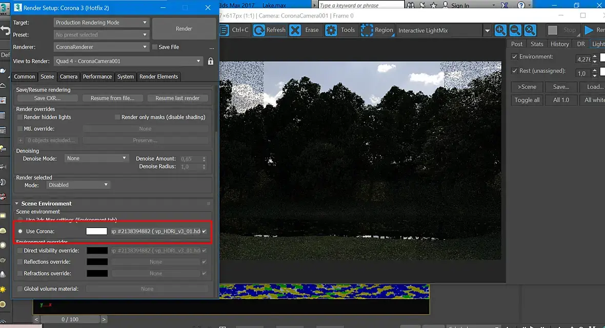

В короне меня больше всего раздражает вот это
видите картинку справа? Вот таким должно быть освещение. Настройки по умолчанию, только контраст на 2 но это не влияет так сильно. Света нет в сцене вообще,а  если начать крутить крутилки то тупо выгорает небо и никакой Hightlight compress тут не помогает, потому что HDRI просто теряет свои цвета. В вирейке все это настолько просто делается без танцев с бубнами.
А тупо накручивать экспозицию это тоже не вариант. Потому это должно делаться не постобработкой а большим количеством света, которого просто нет по непонятной причине. В вирейке v ray HDRI с офигенными крутилками и эти вопросы решаются просто с сохранением HDRI и созданием нужного освещение. В короне же косяк на косяке.
Чтобы дать более менее адекватный свет в сцену приходится поднять Enviroment до невероятно высокого значения, причем выгорает все небо и начинаются танцы с бубнами с заменой неба в фотошопе и борьбой с серой каемкой вокруг листьев, приводящей к ненужным телодвижениям и постобработке которая по сути и ненужна вообще, так как небо в HDRI мне нравилось. И вот такие косячки в короне сплошь и рядом. И это реально раздражает.
Мне тут какой то умник посоветовал засунуть HDRI вот сюда, но как видите результат нулевой. В v ray HDRI можно было крутить настройки света который излучало небо и настройки вида неба на рендере и все было предельно просто. Например нравилась еще мне виреевская камера, в которую просто можно было дать больше света, но в короне такого нет. Также была куча вариантов с Vray dome light. Куцая корона не имеет такого инструментария и даже простая задача из любого новичкового урока по постановке света иногда дает просто отвратительные косяки.
