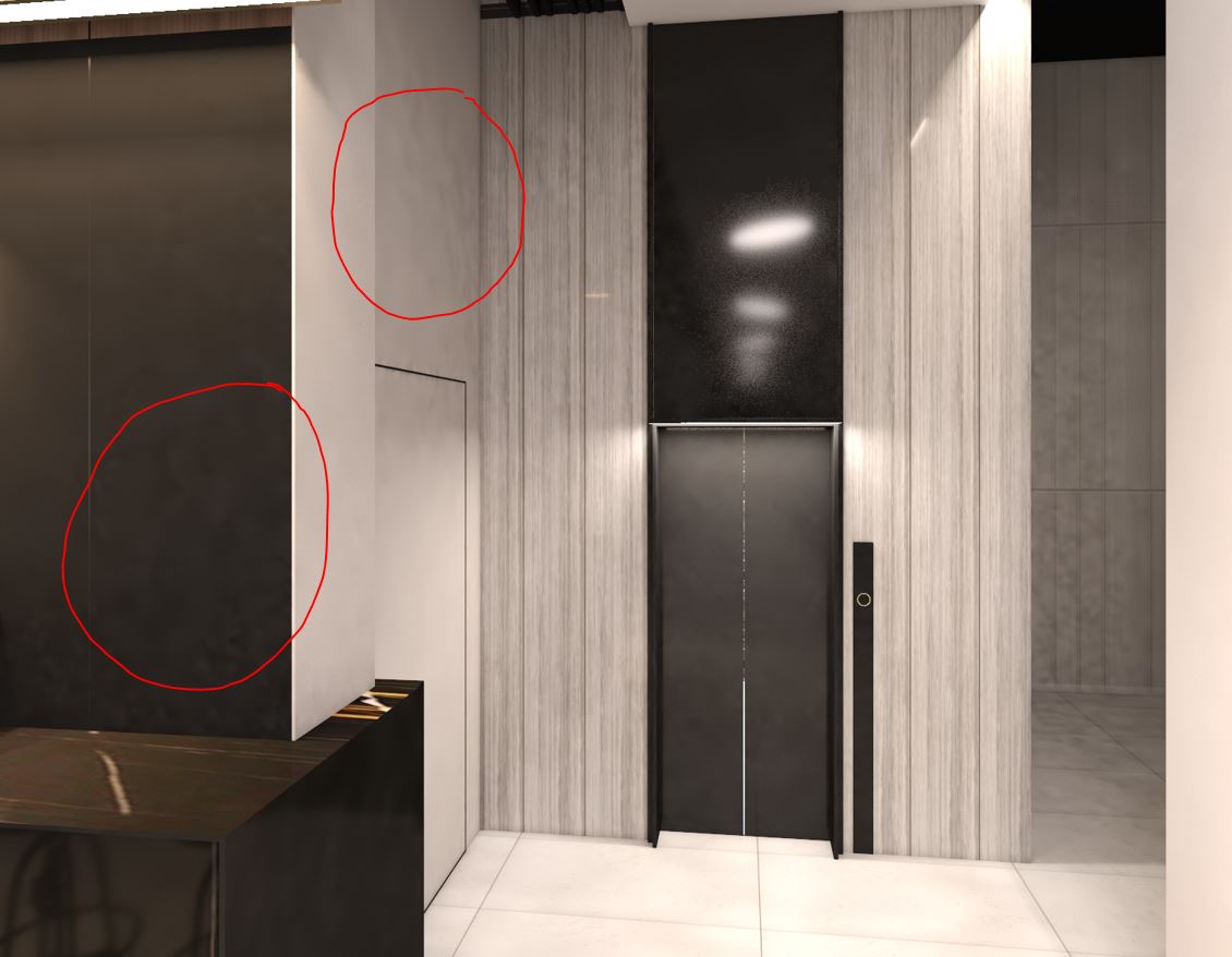

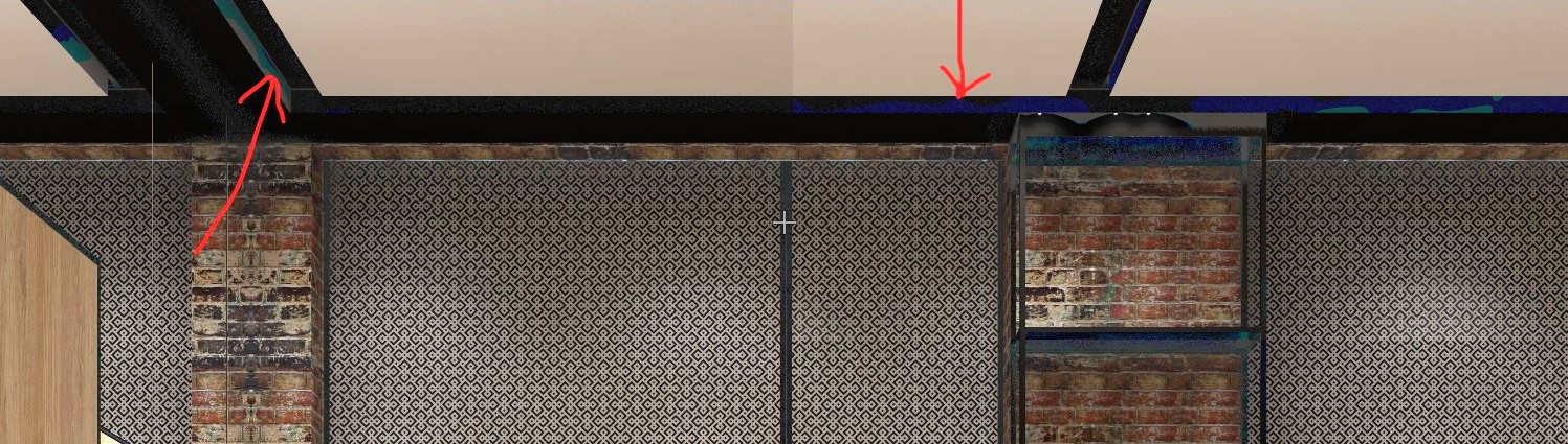

Приветствую! Подскажите, пожалуйста, два вопроса:1й как избавиться от пятин на стенах?2й как на металле избавиться от шагрени, сделать гладким?3D Max 2024; VRay 6.

что касаемо первой картинки - увеличте в ирмапе сабдивы и интерсемплеры гдето 80-100, также галку на детаил энчесемент, радиус от 30 и выше.
а вторая картинка будто из нулевых.. там со всем нужно разбираться, от матов\света до геометрии
