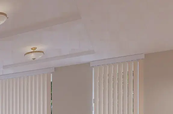

Отрендерил видеокартой этот фрагмент, чисто картой. Появились какие-то артефакты. Там видно. При CPU такого нет. Кто в курсе, что это?  Vray GPU next, 2080 ti
