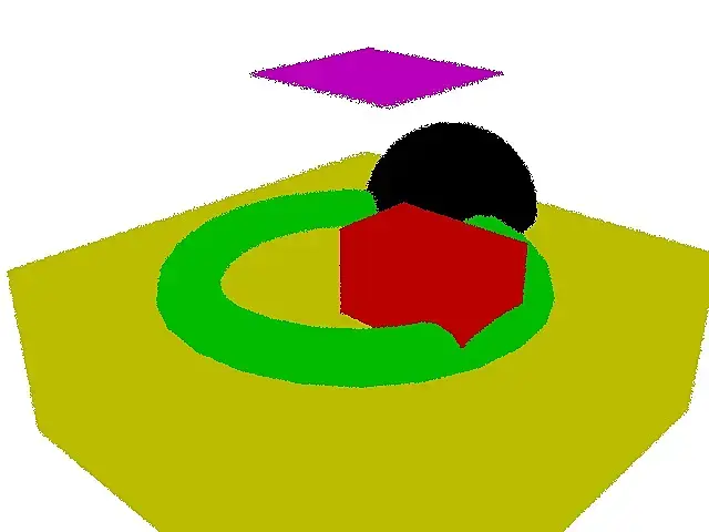

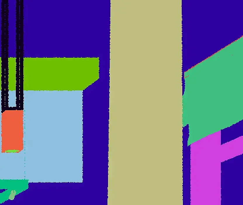

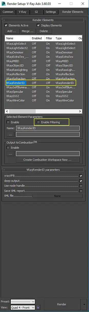

Здравствуйте, столкнулся с такой ситуацией, пасс vray render id рендерится с глюками. Первый раз с таким сталкиваюсь и понятия не имею в чем причина. Раньше такого не случалось.
На сайте c 13.03.2012
Сообщений: 1460

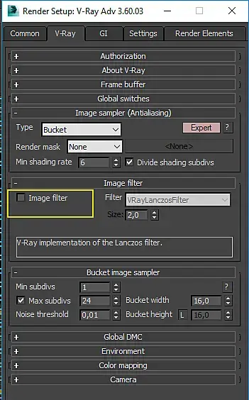

Enable Filtering галочку снимите
На сайте c 12.04.2014
Сообщений: 39
А она снята
Сообщений: 1460
А тут?

Снимать фильтры не самый лучший совет.
Криптомат используюте вместо  Render ID https://3ddd.ru/blog/post/sozdanie_protsedurnykh_masok_v_after_effects_i_nuke_c_pomoshchiu_passa_cryptomatte

Цитата gus_ann:
А тут?
И тут тоже, про все эти галки я знаю, рендерится плохо именно render id, vray mtl id и object норм.
Это косяк Vray версии 3.6. Не знаю исправлено было или нет в последнем релизе Next. А вообще Олег дал дельный совет

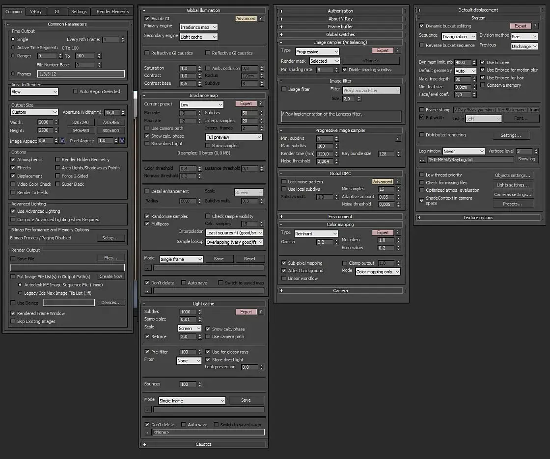

Показывай настройки рендера...
Сообщений: 39
На сайте c 31.01.2007
Сообщений: 171
Ярославль
В качестве бреда, но все же. У етбя сейчас стоит render mask "Selected" Первая картинка тоже рендерилась с этой маской? Попробуй вместо этого регионом отрендерить.
Если использовать WireColor или ObjectID с включеным АА тоже самое получается?
Сообщений: 39
Нет это я тестил кой чего.
да, абсолютно тоже, причем сейчас делаю другую сцену и блин та же история
Сообщений: 171
Ярославль
А если брутфорс на первичку поставить? Насколько помню в 3.5 рендер пассы недосемплировались, когда испльзовалась, вроде, Ирмапа...
Сообщений: 39
Да, лучше стало, но немного ряби осталось. В общем вернулся на старый пресет, методом бакет и связкой ирмап+лайткеш, рябь исчезла (это новой сцене) Но точно помню что пробовал вчера такой же метод (правда рендерил сцену в черном мате., ибо нужна была только id карта) и результат не отличался от прогрессива.

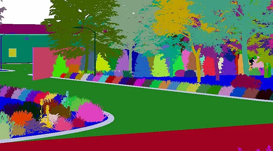

Здравствуйте! 3ds max 2016, vray 3.6. Постоянно использую элемент VrayRenderID. Но вот один момент напрягает - Как вы можете видеть в закреплении - растительность в фотошопе приходится выделять по одному каждую растительность. Как то можно получить RenderID с группированными объектами, без Функции Attach в Editable poly? Может быть как нибудь чтобы по материалам он распределял? Предположил что поможет - VrayMtlID - но он кажется не работает - там просто темное окно. Может я что то не так делаю?
На сайте c 10.04.2010
Сообщений: 394
Набережные Челны
А канал в материалах назначен?
