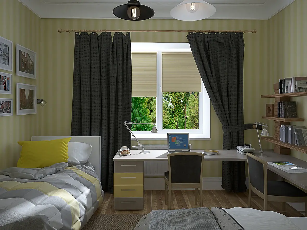

Всем привет, нужны советы по визуализации.

Добрый день, это мой первый проект, подскажите что не так, требует доработки.
Ракурс камеры, материалы, свет

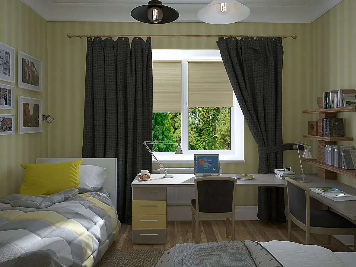

Еще раз Здравствуйте! Делаю дизайн проект загородного дома, нужно мнение профессионалов по визуализации и дизайну. Этот комната для двух мальчиков, школьников.

Блин вот как вы беретесь делать виз, да еще коммерческий или это в порядке обучения?
Это обучение, моя первая визуализация, я понимаю что это очень ужасно, я же вижу работы высокого класса... И поэтому мне нужны советы как улучшить виз

тогда понятно. в чем работаете корона...вирей?

для начала поработать над светом, а потом уже материалы, постановка камеры, и т.д. Вот неплохой пост https://3ddd.ru/blog/post/vizualizatsiia_intier_ierov_nabor_znanii_dzhientl_miena  Потренируйтесь на референсах реально существующих интерьеров

Вирей, может быть проблема в том что объекты FREE?
так конечно же, и врей без лицензии наверняка, а он +100 к качеству картинки дает!
если серьезно то вам же уже сказали куда копать: материалы, свет, постановка камеры. вы самостоятельно обучаетесь, или курсы?
На сайте c 02.12.2008
Сообщений: 71
а перед материалами и светом с геометрией поработать, фризы в стенку то вЬедут то не доезжают, ящики на кухне в плитку заходят, зазоры разные , да и вообще с мебельщиками пообщаться , вы ведь дизайнер пригодится ...

Цитата dead_lyric:
В начале были курсы, которые дали только поверхностные знания, сейчас самостоятельно учусь. Спасибо.
Спасибо. постараюсь всё учесть.
На сайте c 26.04.2016
Сообщений: 28
Никогда не писала советов, тк сама гуру визуализации не являюсь, но у вас прям всё плохо  . И проблема конечно не во Free моделях, хотя и Pro донастраивают в свою сцену . Проблема в том, что по-моему, вы не совсем знаете что и где крутить надо в материалах  или совсем их не делали . По-хорошему нужно брать референсы или настраивать материалы с "живых" объектов , но это в том случае, если вы понимаете  что за что отвечает . Взгляните на фон за окном, может ли он быть таким ? Нет, надо настраивать, просто сидеть и делать-делать-делать, один дожмёте , дальше будет жить веселее.  Если нет времени на это всё, скачивайте модели с настроенными материалами и смотрите как это делают другие . К сожалению, даже в короне нет волшебной кнопки

Цитата lance_lot:
Засвеченная рама окна говорит о том, что шторы не исключены из освещения солнца и свет проходя в комнату просто от них отражается обратно в белую раму и засвечивает ее
А дома ты подходишь к окну и говоришь: солнышко, солнышко исключи шторки из освещения. Так что ли?
Цитата lance_lot:
Засвеченная рама окна говорит о том, что шторы не исключены из освещения солнца и свет проходя в комнату просто от них отражается обратно в белую раму и засвечивает ее. Частая ошибка, сам такую допускал в вирее. Ищите как ее можно исправить (exclude объектов из освещения солнца и/или глобального освещения (обычно это шторы, тюль, оконное стекло))
Вы из какого года пишете? В 2005 еще было актуально.

Цитата Evilis:
. А так как штора в разы темнее рамы, вот и создается впечатление что рама засвечена больше чем шторы.
А если будут белые шторы? Как быть? Плотней вставлять только остается, я правильно пони? Может глубина вставления критична? А то вечно беда с этими пересветами, измучился весь.

Смотрите побольше на чужие работы, повторяйте ракурсы, освещение, которое вам нравится. Если вы дизайнер, то найдите золотую середину во всем, но без фанатизма. Излишне вылизывание материалов и попытки сделать "мега реализм" часто не оправданы, потому что все больше убеждаюсь, что все это оценят только комрады на 3ддд, но не клиенты.

Цитата Evilis:
Цитата lance_lot:
Тогда вы скажите, раз такой умный, почему рама вся засвечена? Только из-за слишком белого цвета материала?
Да, именно! При чем отражение света от штор в раму происходит в цикличном порядке. А так как штора в разы темнее рамы, вот и создается впечатление что рама засвечена больше чем шторы. Частая ошибка. Я сам допускал такую, пока не научился плотно вставлять рамы в оконный проем, правильно выставлять глобальное освещение и пользоваться контролем экспозиции.
Спасибо, приятно когда не только критикуют, а дают советы как убрать ту или иную ошибку....
