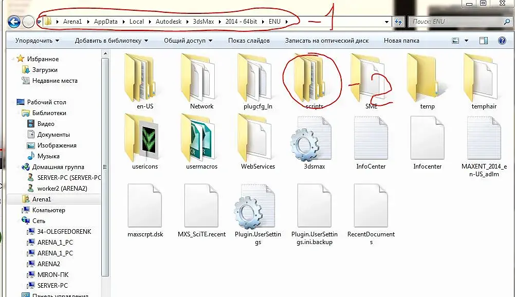

1
Решил свою проблему!
может кому-то пригодится!
1-переходы в папку ENU
2- находим папку skripts
3- Заходим в папку skripts удаляєм все!

Цитата Unio_006:
1-переходы в папку ENU 2- находим папку skripts 3- Заходим в папку skripts удаляєм все!
у меня периодически опять вышибает после этих действий

Цитата Slazzo:
Отличное решение проблемы. 10 баллов. А ешё луче переустановить макс и винду, ну чтоб на верника.
а что тут такого? это временные файлы,после открытия макса опять появится эта папка
