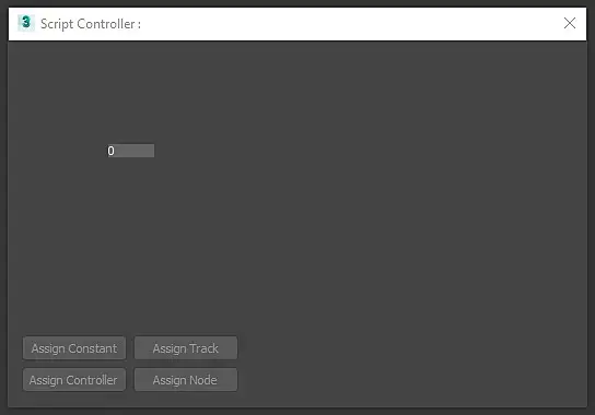

Выбивает ошибку script controller
На сайте c 13.03.2014
Сообщений: 18
м. Києв
bf6e5b16e4e6b1f501df035d782568f5.JPGсразу вылетает макс ...кто что знает?

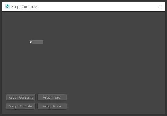

bf6e5b16e4e6b1f501df035d782568f5.JPG сразу вылетает макс ...кто что знает?

Цитата ustym:
И так, та же проблема. И как мы нашли ответ. Всем привет вирус пришел из Китая. https://forums.autodesk.com/t5/maya-3ds-max-zong-he-tao-lun-qu/guan-yu-zui-jin-chu-xian-de-bing-du-lin-shi-jie-jue-fang-an/td-p/7297624  гугл транслейт в помощь.
Они же "китайцы" сделали и личения. Файл скрипта можно скачть прямо и автодеск форума, либо по ссилке�https://www.dropbox.com/sh/ryw2olk16y32xtx/AAAz0TeDjiitPsa8rf0LoqbFa?dl=0 , и поместить в папку
C:\Users\NAME\AppData\Local\Autodesk\3dsmax\2016 - 64bit\ENU(LENG)\scripts\startup
рекомендуеться поставить на файле галку только для чтения. И благо он начнет исцелять МАКС и зараженние файлы.
История с вирусняком жесть вообще, он сначала заражает ваш Макс а потом макс начинает заражать все файлы.
И если все обошлось только заминкой на script controller, то это только один из вариантов действия.
https://knowledge.autodesk.com/support/3ds-max/troubleshooting/caas/sfdcarticles/sfdcarticles/Scene-file-crashes-corrupts-scene-data-gives-Script-Controller-error-or-no-longer-uses-the-Undo-function.html
Тут еще можно почитать.
