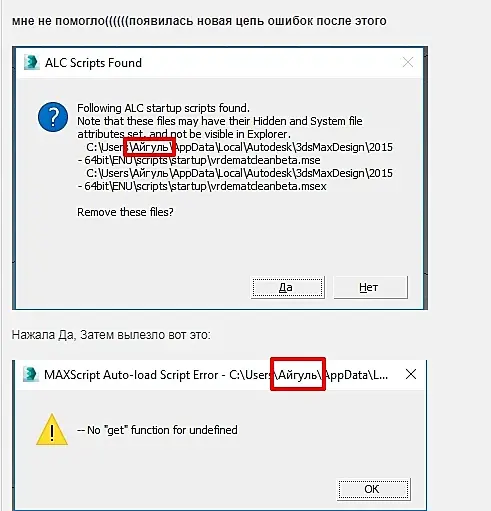

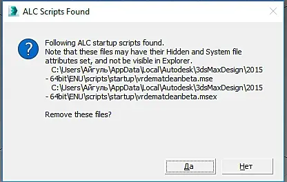

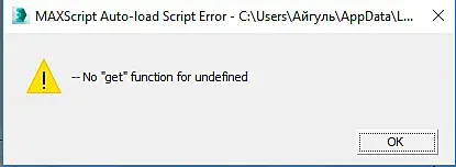

ustym
мне не помогло((((((появилась новая цепь ошибок после этого
Нажала Да, Затем вылезло вот это:
а потом просто вылетел с ошибкой и предложением сохраниться
помогите, пожалуйста. все сделала, как написали

aigulzamanova
первое что следует сделать это пользователя в системе написать латиницей
На сайте c 10.01.2016
Сообщений: 4
Russia Ufa
beard02 Спасибо, да надо будет изменить. Он вдруг вылечился,теперь все хорошо. Странный баг

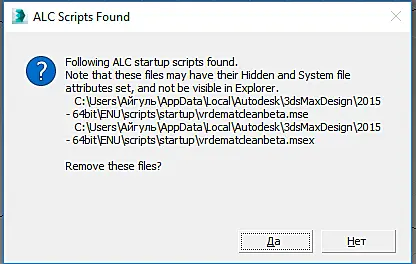

На сайте c 31.08.2012
Сообщений: 81
 Добрый день. У меня возникла такая же цепь ошибок ка у коллеги пару постов выше(. И так же было два последующих окна. Имена у меня всегда все латинские и вообще все пути только латиницей. Макс вылетел. После повторного загружения, сообщений не выдает, но зависает на вечность(. Ух братья китайцы.) Помогите пожалуйста!!!!
Помогите пожалуйста это не к китайцамsmiley-biggrin.gif)
Все свершилось, после пятиразовой или шестиразовой перезагрузки макса, с промежуточным зависанием в 30 минут все пришло в работу)smiley-wacko.gif
