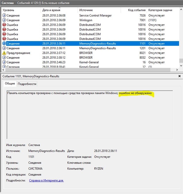

У меня win 10. Ошибок памяти не обнаружено.

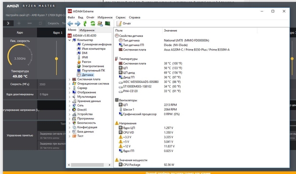

Вот скрин температуры во время рендера. Читала, что ryzen специально завышает показатели на 10-20 градусов.

piya23 у вас перегреваются цепи питания, программа не покажет этих значений, посмотрите мой пост на предыдущей странице. И пожалуйста не обращайте внимания на коменты типа раз производитель заявляет, значит должно работать, это не миф, это практика.

Память я тестировала выше, стандартным средством Windows, ошибок не обнаружено. Также сделала тест memtest86. Тоже все норм.
