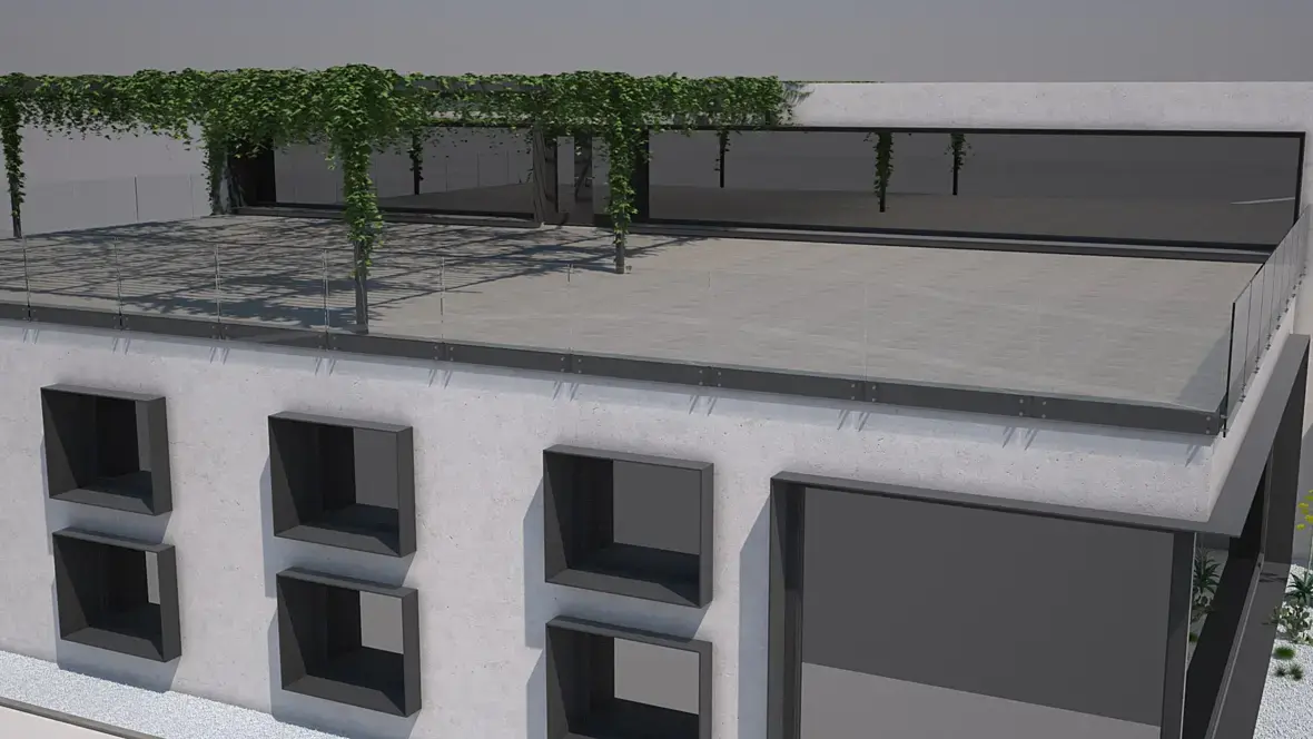

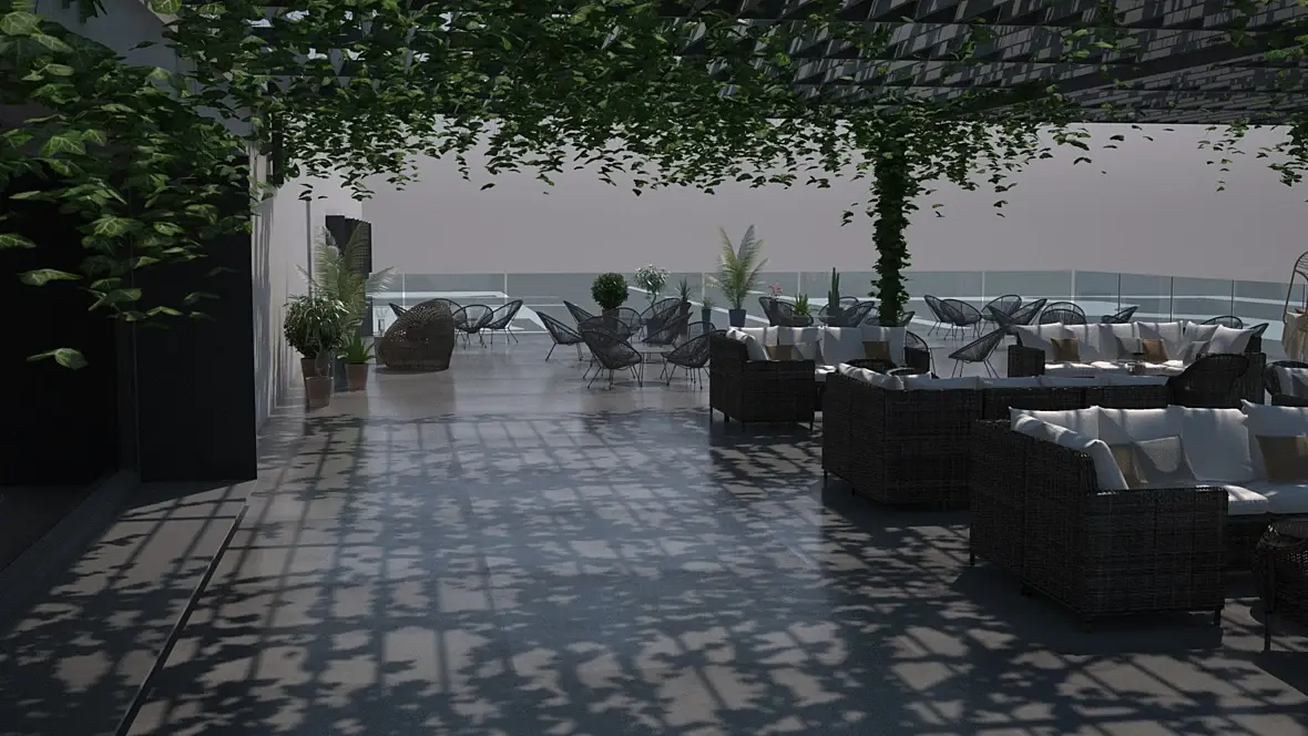

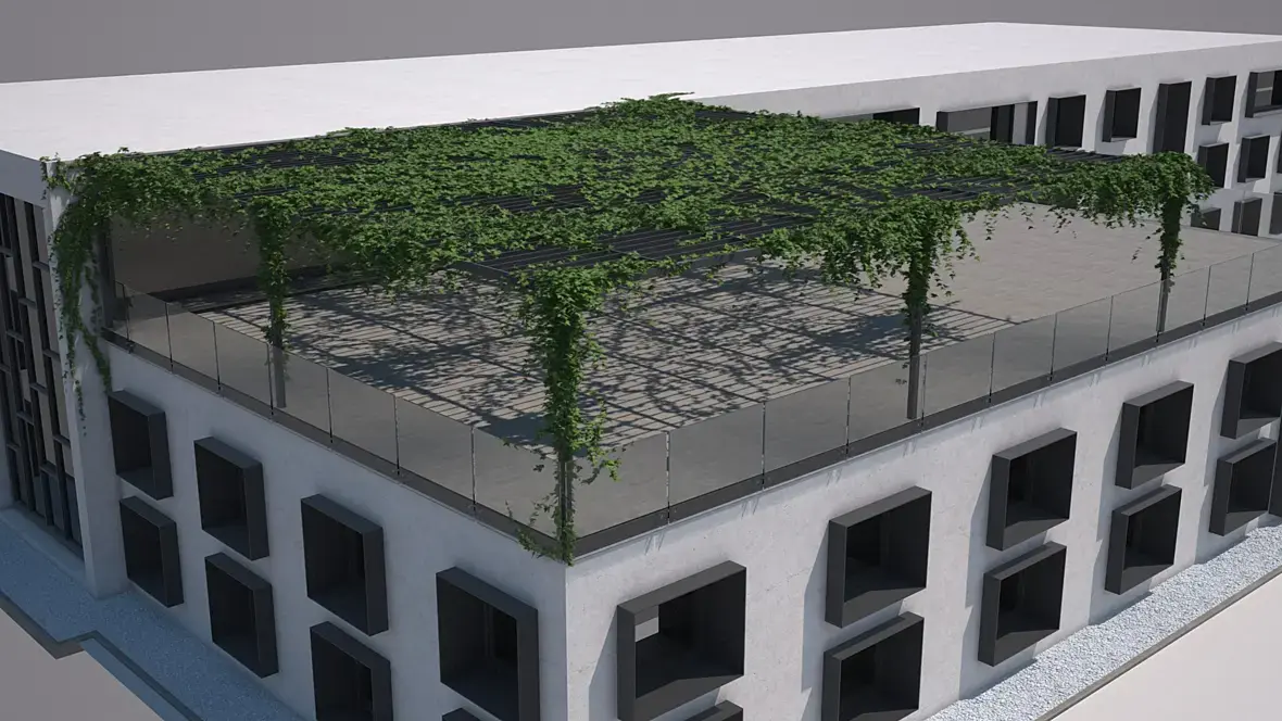

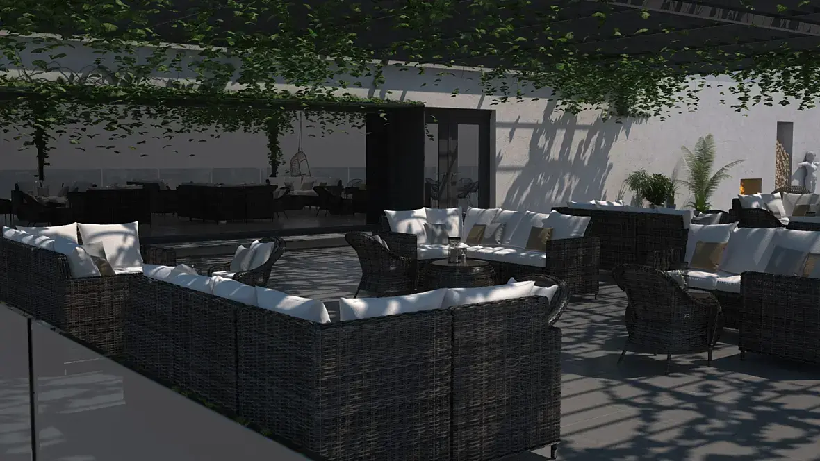

Добрый день уважаемые специалисты. Работаю над проектом, пока на этапе моделирования, очень часто приходиться все переделывать, т.к. заказчик понимает, что надо только тогда когда увидит картинку.
Столкнулся уже второй раз с проблемой у стекол, получается почему-то не видно теней от листвы, а по идее они должны быть, не подскажите в чем дело.
они обрезаются ровно по стеклу. А в другом случае было двойное стекло и за ним не было видно объектов. Материал стекла из библиотеки.
Заранее спасибо за советы.

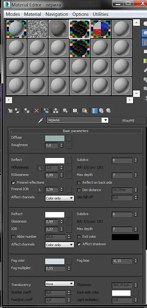

Дифуз у стекла должен быть совершенно черный. Размытие в 0,99 на прозрачность и отражение ставить бессмысленно - время рендера увеличиться, визуально особо ничего не измениться. Стоит оставлять 1. Френель на отражения, чтобы "листва отражалась" покрутите до 2-2,5. Настройки вашего стекла из библиотеки очень сомнительны короче говоря.
И для того, чтобы на стекле что-то отражалось должно быть более проработано окружение.

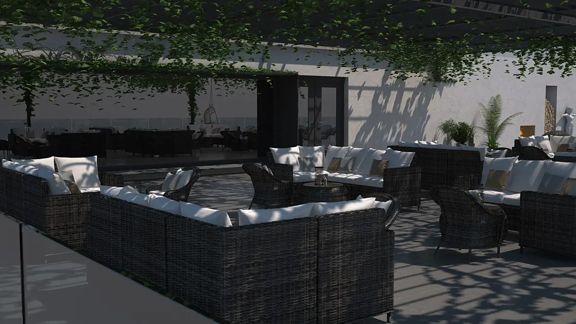

Спасибо!
1 на прозрачности вернула все на свои места! Я правда не знаю почему ему 0,99 не понравился.
А френель обязательно на 2,5 крутить 1,58 вроде тоже ничего или это нужно?

Для стекла фасадного будет полезно в районе 2-2,5. Будет и небо лучше отражать (если хдр поставите на отражения в сцене (на в материале стекла) и окружение, зелень всякую. Попробуйте и разницу увидите. 1,517 это "как надо"  для стеклянных объектов, иногда для визуальной составляющей можно делать на свое усмотрение для нужного эффекта.
Ваш плющ не имеет никаких шансов (вроде как, не утверждаю на 100%) на то, чтобы отражаться в стеклянном ограждении, если речь про него идет. При текущих настройках материалов, света, камеры и ее позиции.

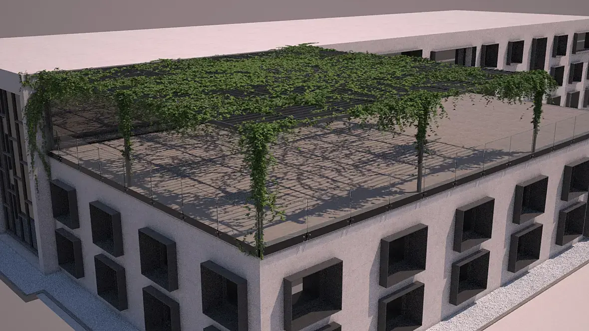

Вы не поняли, надо чтоб было видно тень от плюща через стекло, а то она обрезалась (посмотрите фото выше), а сейчас тень видна, с отражениями на стекле-периле все нормально, еще раз большое вам спасибо, а то у меня прям все встало из-за этой мелочи.

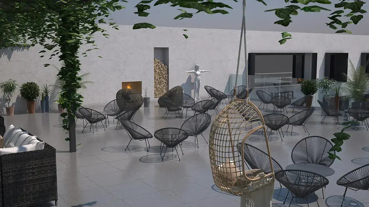

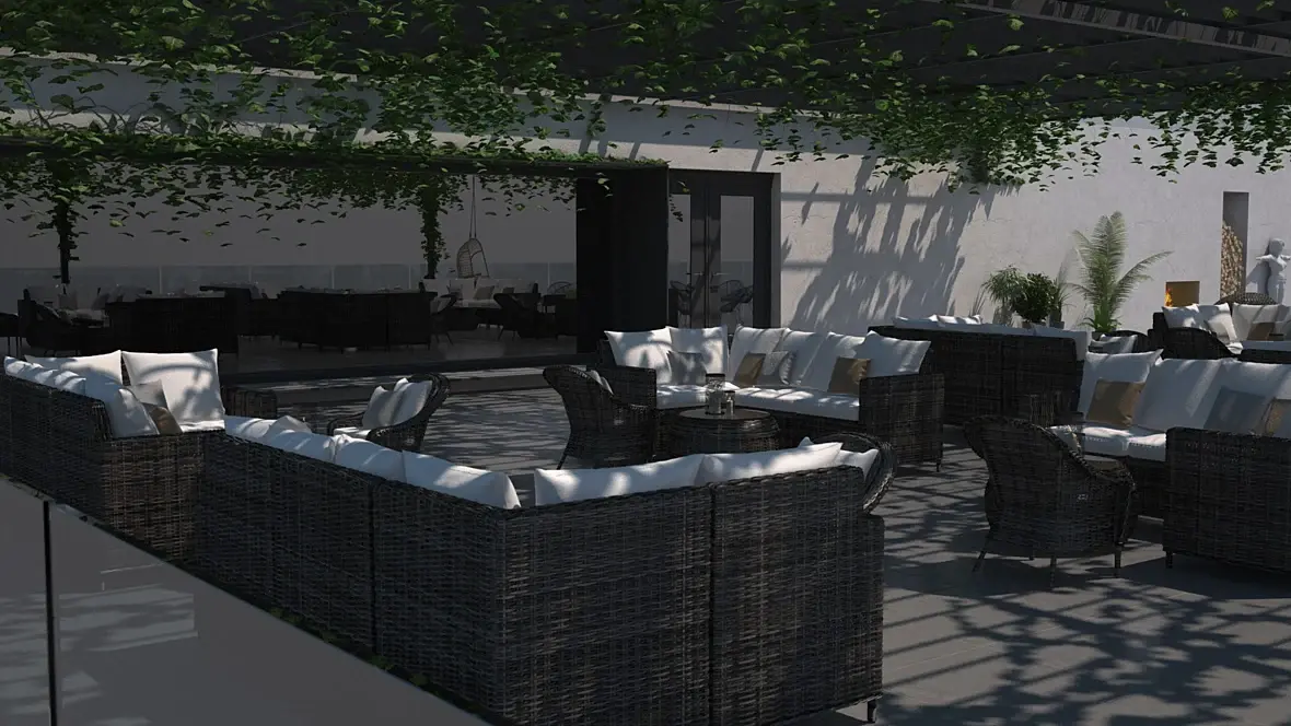

Начал расставлять мебель.
