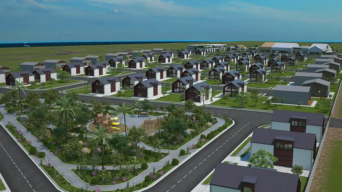

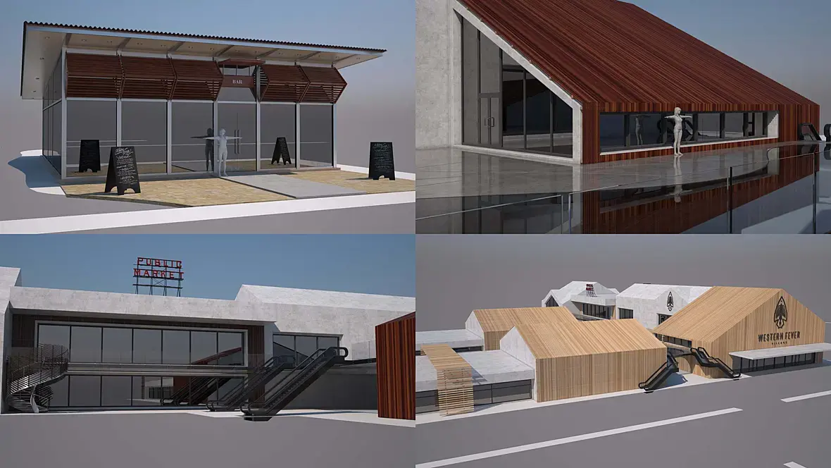

У меня уже многое готово, я просто не показывал. Сейчас хотели гостиницу облагородить, им для какой-то презентации надо, вот над ней так детально и работаю.
Все здания сделал, за моделинг заплатили 30 т.р., сейчас на этапе при-ландшафтного дизайна, ну и некоторые моменты с дизайном зданий переделываю (текстура в основном, не могут определиться.) Местность тоже нарисовал, дороги и т.д. с материалами тоже пока не понятно т.к. они решили бетонные плиты класть вместо тротуара, а заместо травы гальку, пальмы тоже менять будут на деревья, они сначала с архитектором это делали, но тот им не понравился, решили мне доплатить, чтоб я им сделал разные варианты. Вот и вышло так сначала сделал одно им не понравилось, теперь переделываю, но за доплату.

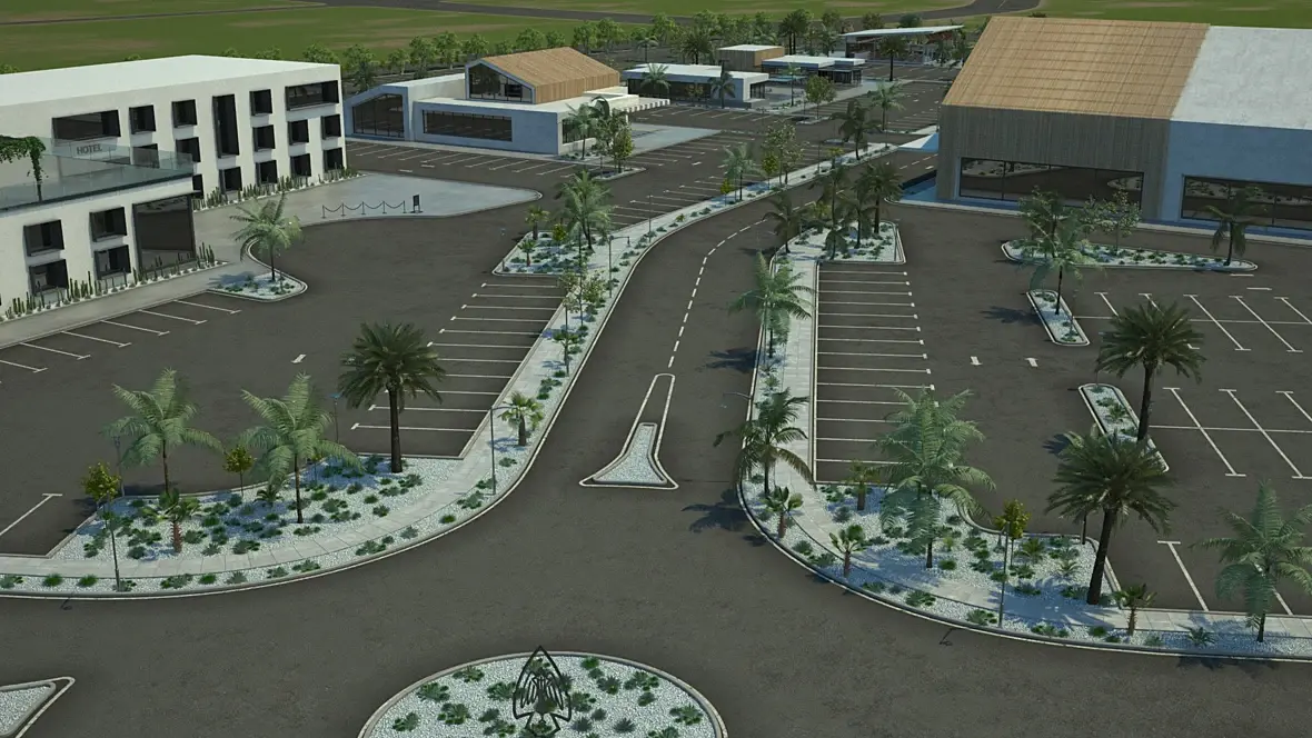

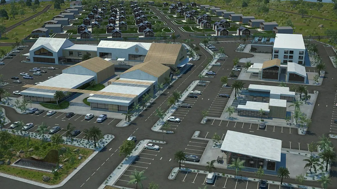

Сообщений: 4516

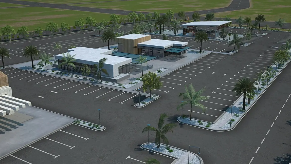

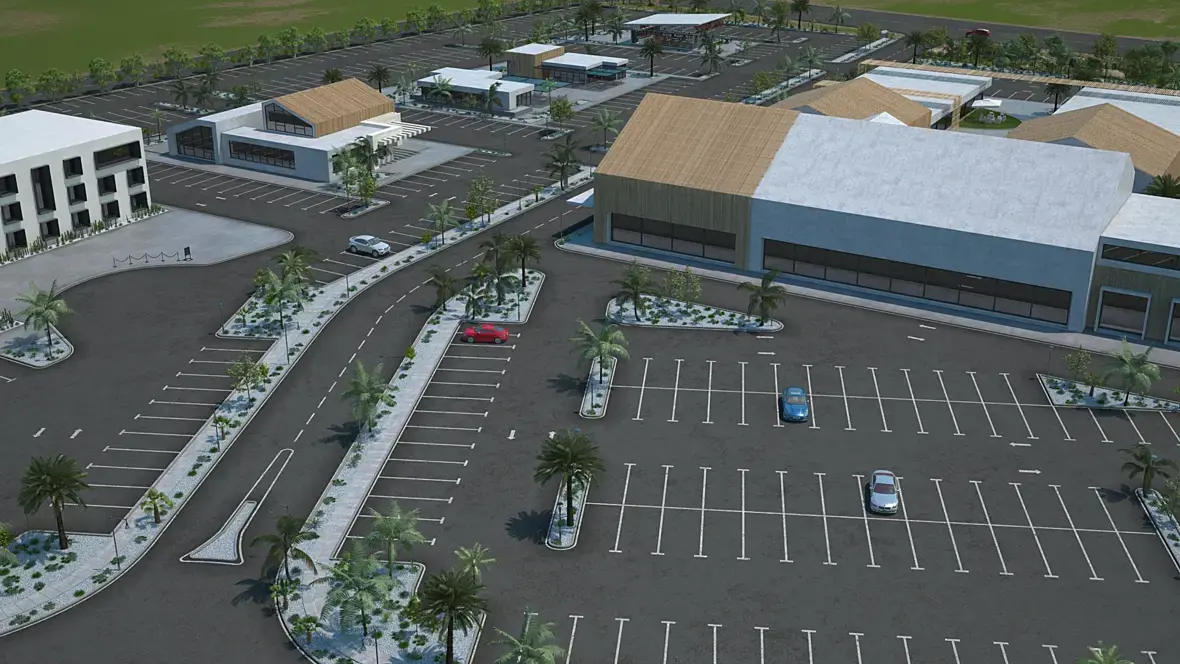

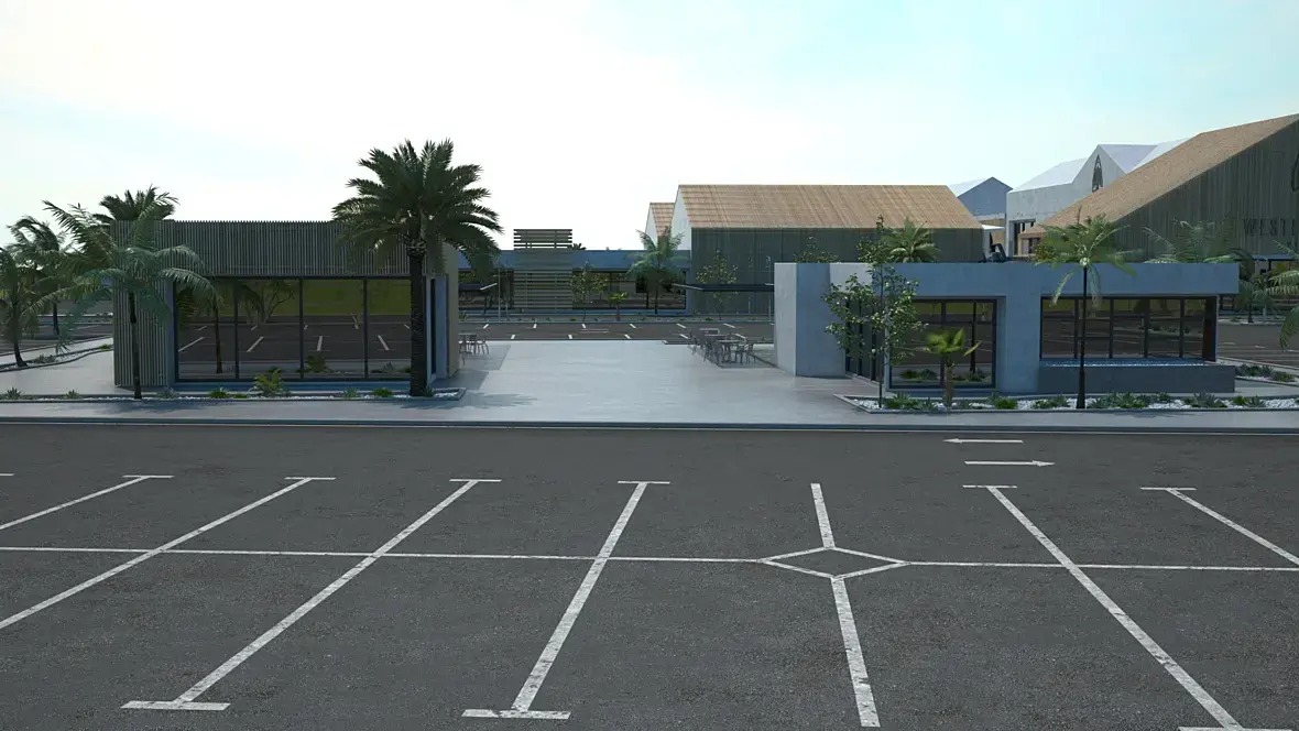

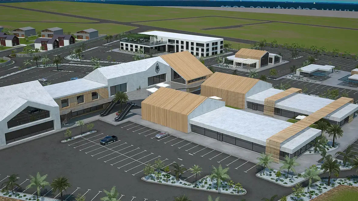

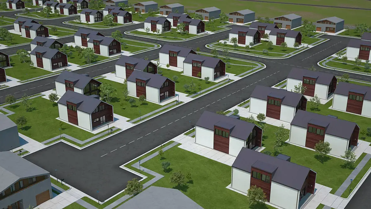

Асфальтовые поля жесть. Это не к тебе вопрос конечно, а к архитекторам, но тебе придётся сильно подумать над ракурсами, чтобы картинки не выглядели вот так:
Старайся всё же делать ракурсы с тротуаров и выбирай места, где побольше зелени.
Да я тоже думаю, что для такого поселка очень много парковочных мест, видимо у них там это норма. С асфальтом у меня беда, пока даже не знаю как его делать, они попросили убрать трещины, типа он старый и разбитый, а это наверное единственное, что делало его похожим на асфальт. Как до него доберусь буду форум мучить, как его правильно сделать. А ракурсы я не выбирал особо, просто делал для того, чтобы показать заказчику на каком я сейчас этапе работы, чтоб видели, что есть в сцене.
На полиигоне, сейчас самые актуальные текстуры дорог.

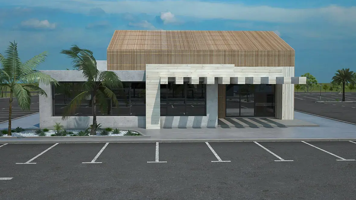

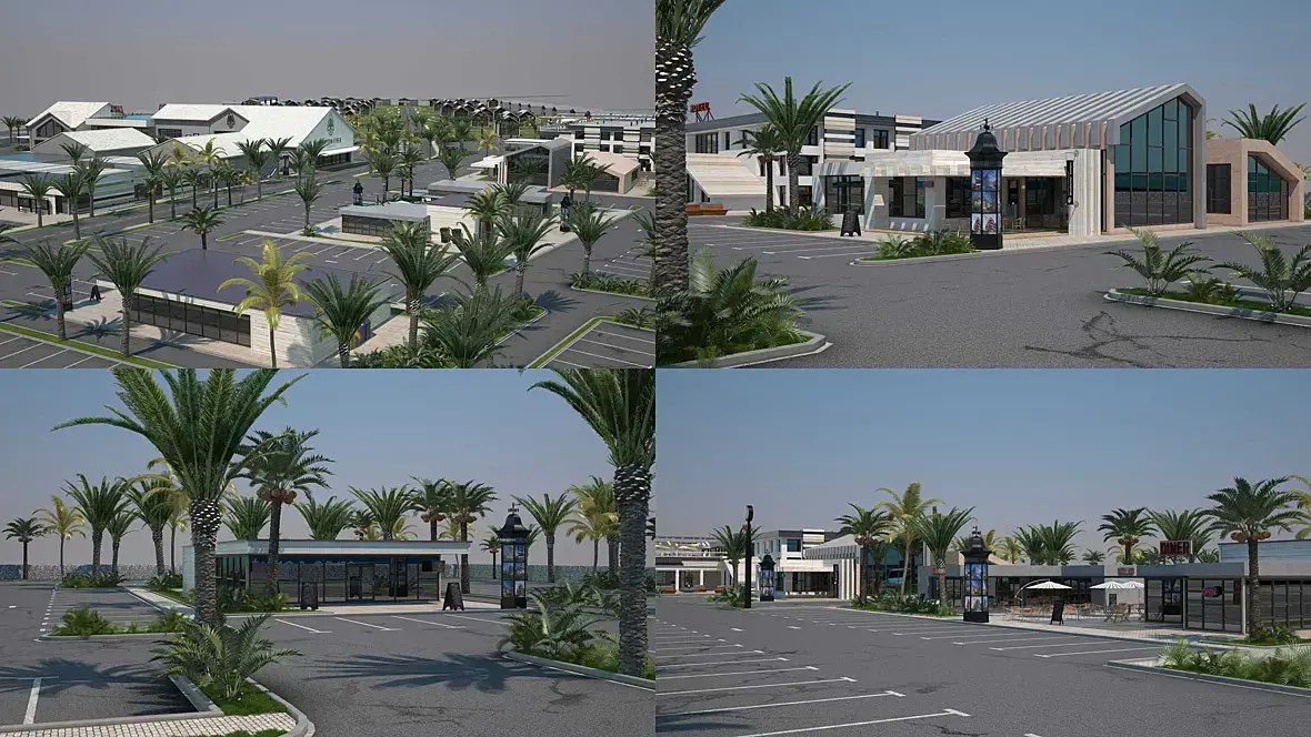

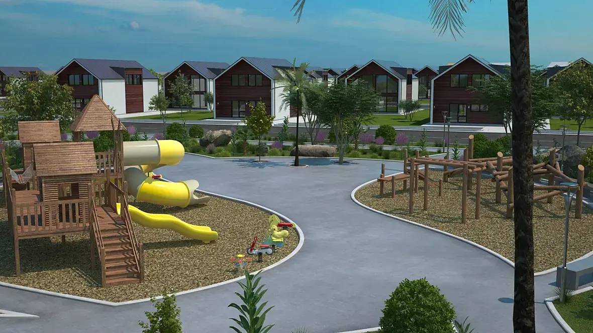

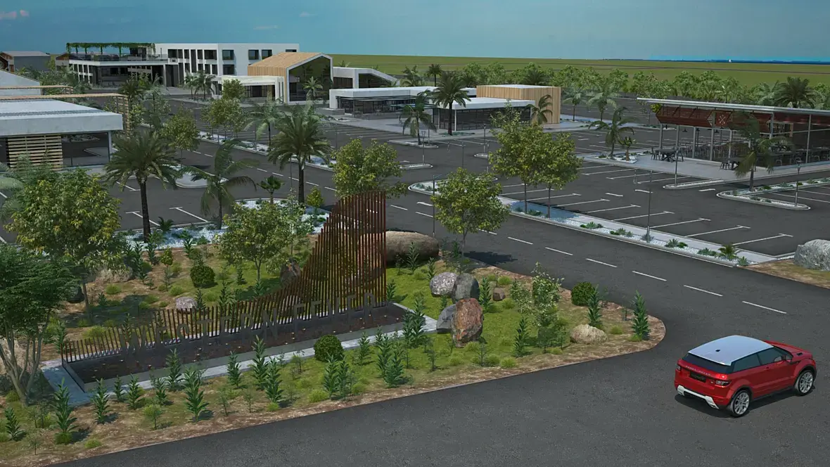

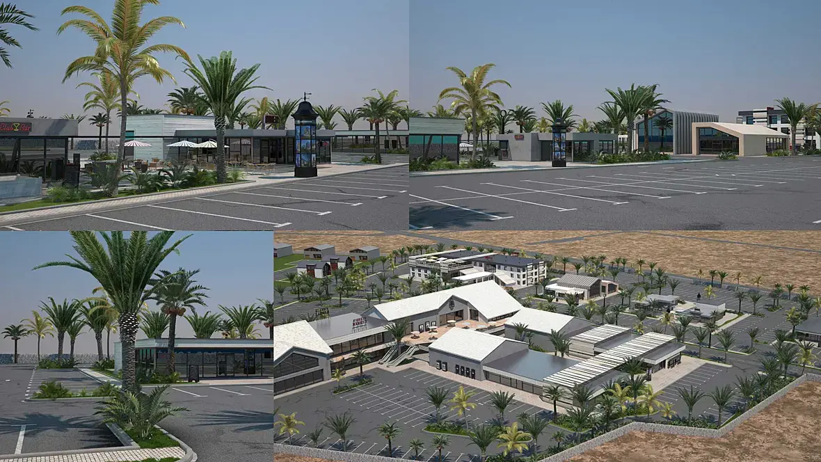

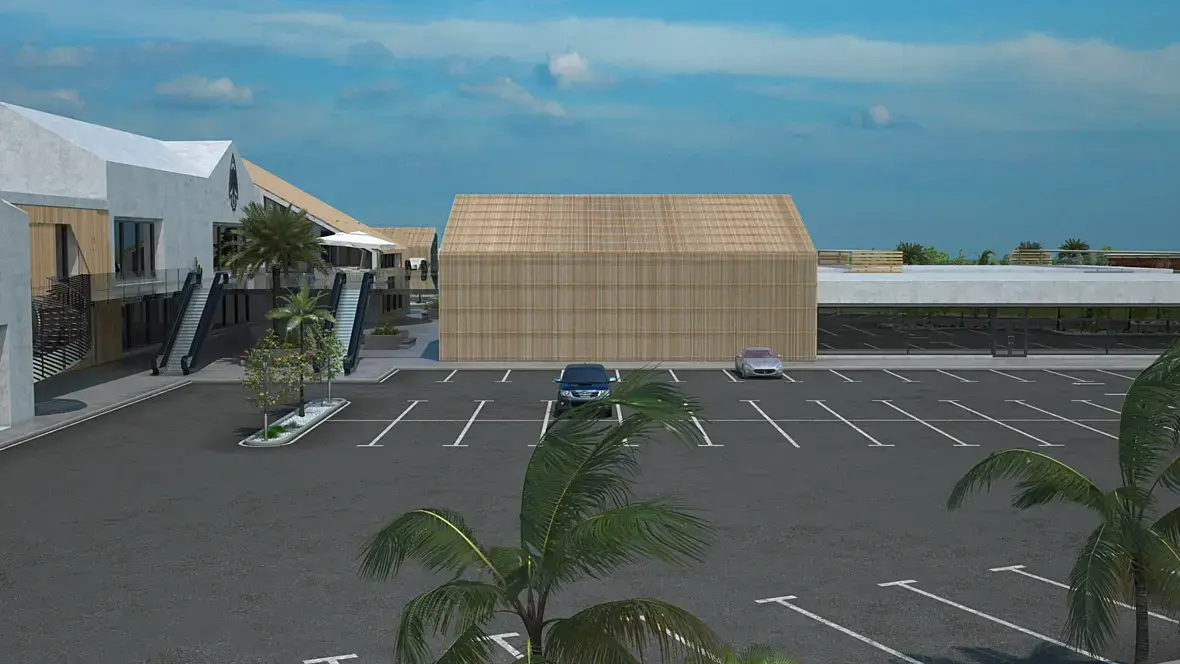

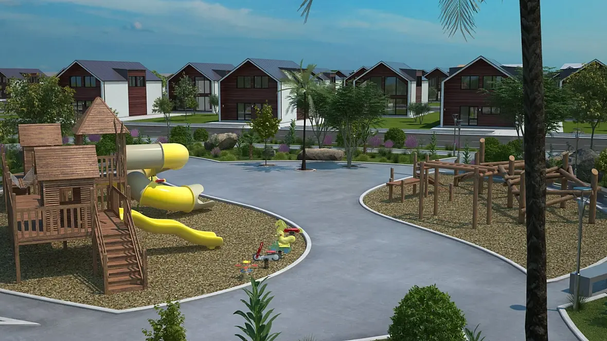

Добрый день.
Продолжая тему своего проекта выкладываю фото, того что у меня получилось, это пока согласовывает заказчик.
На окружающую территория еще деревья не садил, дабы не грузить время рендера. Вся трава сделана дисплесментом. Уже когда согласуют камеру думаю есть смысл там посадить геометрию, в местах пролета. На просчет картинки в среднем уходит 10-20 мин., 1080р., 16 оперативной и 51 виртуальной памяти.
Тестовую анимацию камеры сделал, вот ссылкаhttps://cloud.mail.ru/public/7NU1/2uSm9sDSU
Но ее немного переиграли.
Есть несколько вопросов.
1. Как мне отрендерить в сканлайне мультискатер (1.3.6.10)?А то получается анимация без растительности.
2. Все ли нормально с освещением?
3. Как быть с этим не очень качественным небом, может у кого есть качественная картинка на фон, это у меня купол с натянутой картинкой, не HDRI.
4. Еще не могу понять как правильно сделать обочину на въезде.
5. И еще попросили сделать в анимации переход в ночь, т.е. гаснет солнце и зажигаются фонари и вся красота. В деловой части все окна зеркальные кроме одного бара. Здания пустые, пока плохо представляю как это будет выглядеть, так вот сколько за это попросить доплатить? За анимацию ночного вида деловой части?
Ну и конечно если есть какие-то грубые ошибки, ткните пожалуйста пальцем буду рад критике.
Фонари и почтовые ящики уже добавил в жилой части, сейчас рендерю картинки, только одну успел сюда залить.
Заранее спасибо.
На сайте c 28.12.2014
Сообщений: 222
Хабаровск

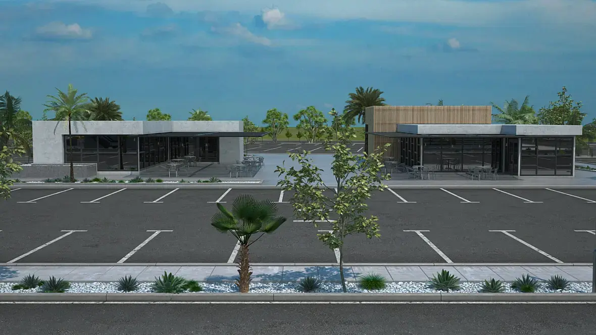

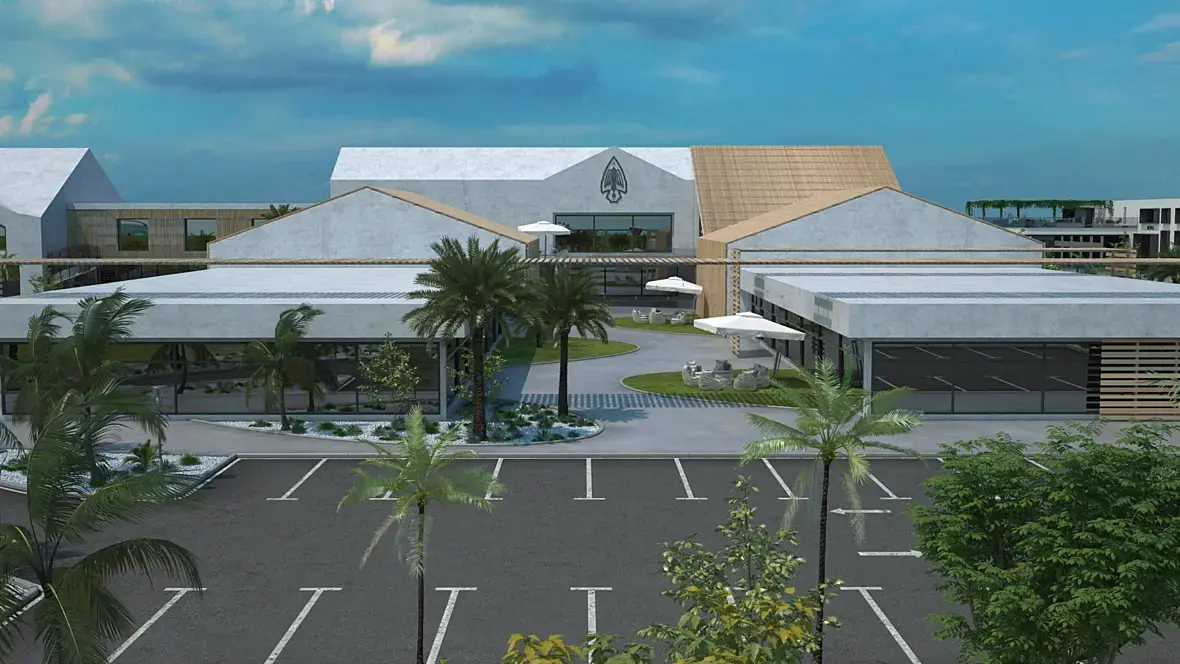

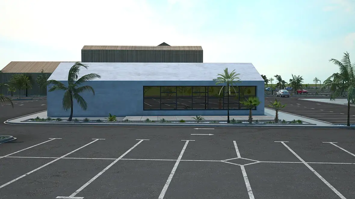

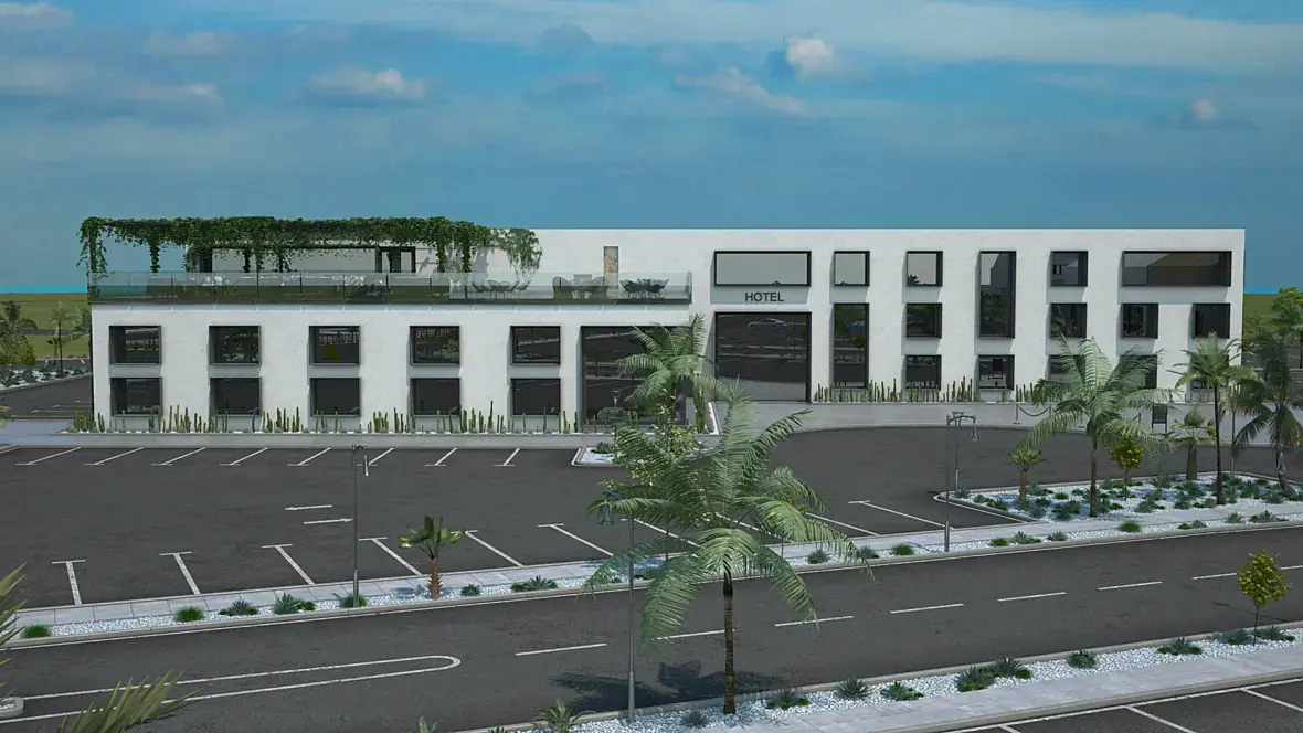

Цитата die_happy:
Сейчас то ли пасмурно, то ли осень перед дождем. Зачем такой депресняк. Я бы добавил желтых оттенков, солнце побольше, чтобы тени были симпатичнее и не такие резкие. Блики бы потом в шопе сделали.
Надпись на вывеске нашел и прочитал только на хайрезе. Поярче бы ее и ближе к дороге наверное. Асфальт если ничем не обрамить, так держаться не будет, вытечет все после дождя первого же. И т.д.
Что значит солнца побольше, интенсивность повысить или изменить его положение, чтоб тени длиннее стали?
Зачем блики в фотошопе, это тестовые картинки, это все на посте в АЕ добавлю, тут анимация будет, пролет по поселку.
Надпись невидно наверно из-за кустов, их убирать будем перед стеллой.
Сообщений: 222
Хабаровск
Цитата die_happy:
Цитата petrovnikoly1:
чем больше размер солнце, тем более размытые тени. Цвет регулируется через параметры.
Надпись не видно, потому что задняя панель, сама надпись и земля под ней, в одинаковых тонах
Сейчас size multiplier - 1.5, вы бы сколько поставили.
Солнце, да полностью белое, сейчас по-желтее сделал, минут через 20 залью вид.
Вот готово, подкрасил.
Но в принципе я думаю это ведь можно при композе сделать в АЕ. Я все равно всякие фильтры класть буду.

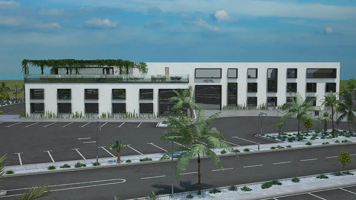

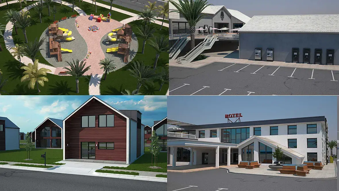

Добрый день вот, сделал предфинальную анимацию, хотел чтоб посмотрели здесь, перед передачей файлов на рендер-ферму, посмотрите может, что не так.
Заранее спасибо.
https://youtu.be/RwgPAMaev98

Мне картинка в сером материале больше нравится)

Такую анимацию эфективнее делать в Люмионе. По крайней мере ценовая политика оправдана, и рендер ферма не нужна.
На сайте c 05.01.2012
Сообщений: 728
Бетонный артефакт
Идут подписи на инглише, а последняя - рус.

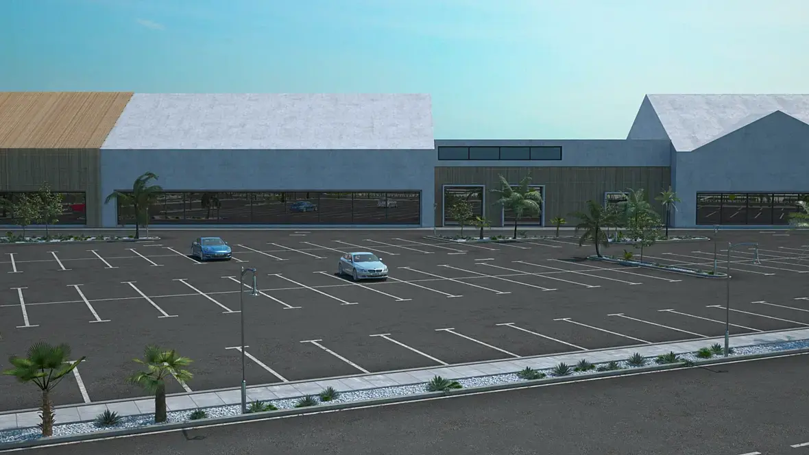

На 0:54 - 1 машина на планете.
Сама фраза "развитая инфраструктура" непонятно что делает в конце. Вы что-то уже начали называть в серединке, типа офисы, игровая зона... Сбивает с толку. Нет завершения видео.
На 0:26 самое уютное место - ПОД плющем. Сейчас в кадре - местечко под палящим техасским прожектором, что диссонирует со слоганом про "перфекшэн".
И сразу после этого не нравится прием "наехали-отъехали". Как-то выбивается. И в ролике такого больше нет.
Может повернуть камеру или тупо смена ракурса на паркинг...
Сообщений: 222
Хабаровск
Надписи будут все на английском, еще не подобрали, что писать.
С терассой хотят сделать акцент на камине он будет гореть, пока просто его не видно.
"наехали-отъехали" попросили с техаса, захотели чтоб с этого же ракурса был отъезд на парковку.
Я хотел ее развернуть, но хотят чтоб гостиница была на заднем фоне.
За люмион мне вряд ли заплатят, да мне и самому фотореалестичность его не нравиться.

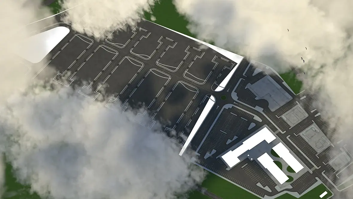

Есть вопрос, кто знает подскажите я сделал облака в гудини, перенес в макс, сделал VrayVolumeGrid, на рендер этой картинки ушло 58 мин., а у меня там 250 кадров.
может есть какие альтернативные способы?
Есть вопрос, кто знает подскажите я сделал облака в гудини, перенес в макс, сделал VrayVolumeGrid, на рендер этой картинки ушло 58 мин., а у меня там 250 кадров. может есть какие альтернативные способы?
Это нормальный рендертайм для вольюметриков.
Альтернативный способ - перенести камеру и поинклауд в композерский софт (Нюк, АЕ, Фюжн) и плашками наложить облака. Разницы почти не будет для таких ракурсов.
может в фуме фх их делать надо, там сканлайн быстро считает, тут видите виреем считаю.
Фум, феникс и гудини приблизительно одинаково по времени считают облака.
Это же касается и рендердвижков - сканлайна, вирея и мантры.

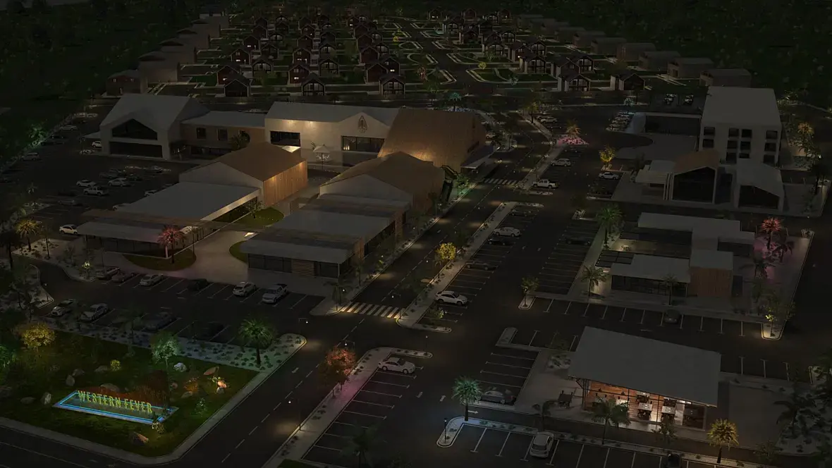

Вот сделал вечерний вид, пока без подсветки зданий, в анимации длиться около 3 сек., может покритикует кто?
