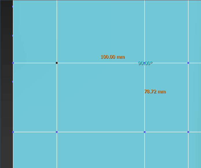

продолжаю этот скриптик доделывать ,  в принципе мне уже нравится ,  я его использую

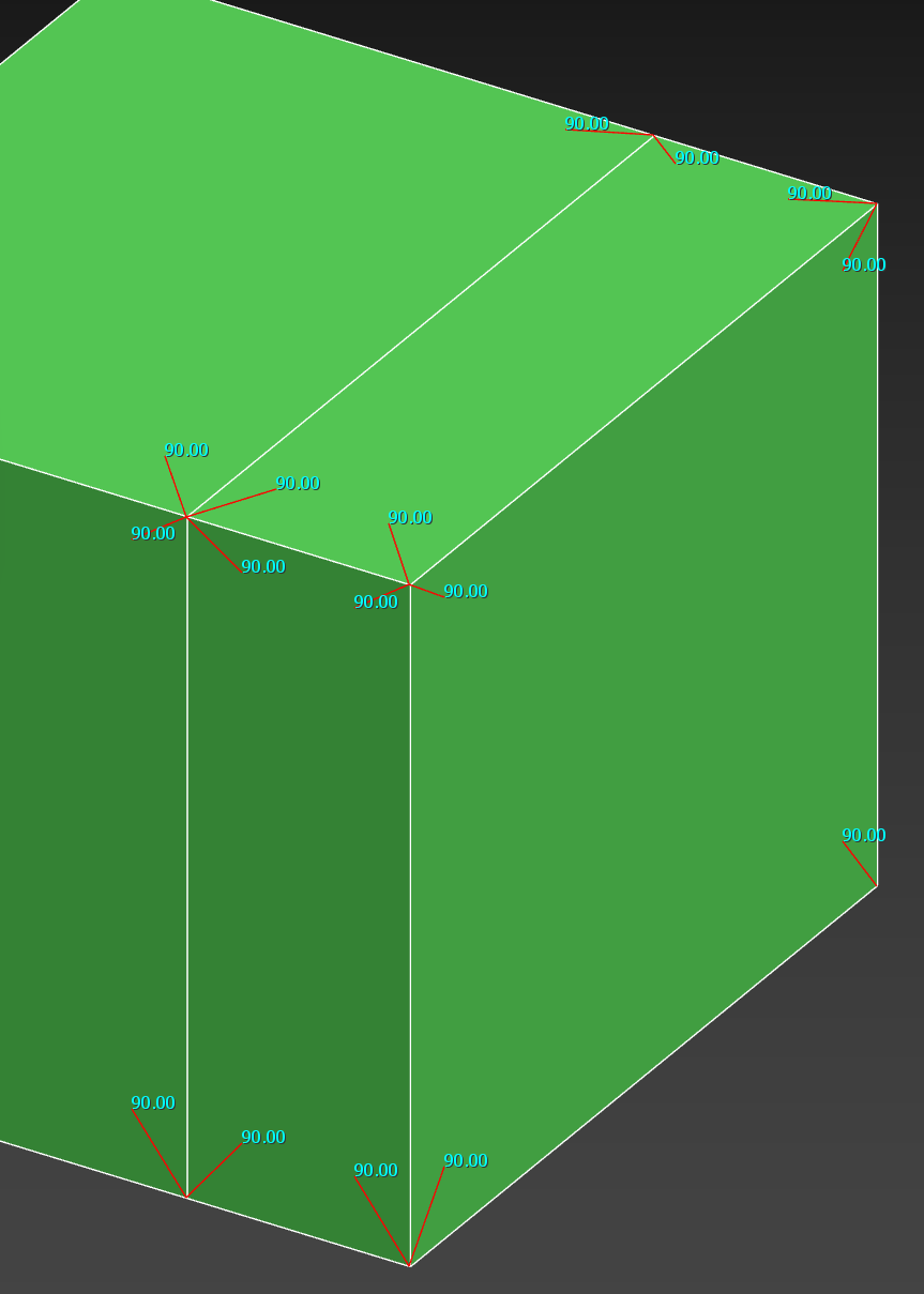

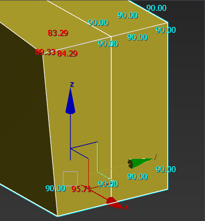

сейчас есть скрыть невидимое , ограниение на показ по полигонам ,  скрыть углы по лимиту , и размеры по лимиту
добавил стрелочки к углам ,  не знай мешаться наверное только будут

добавил чекбокс

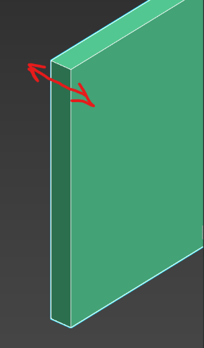

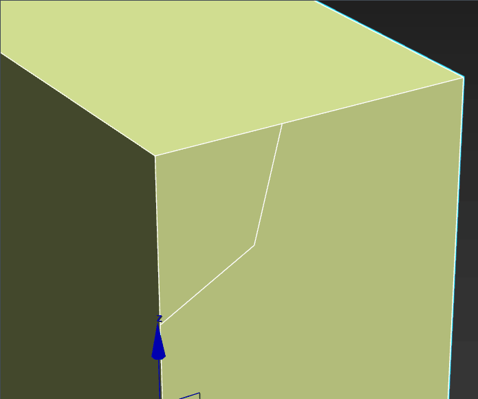

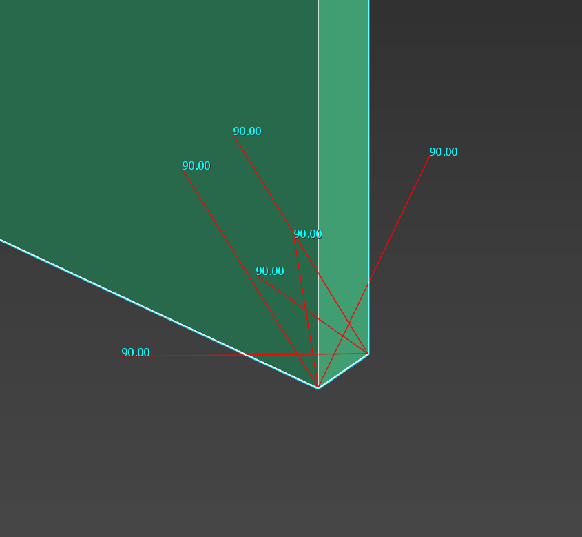

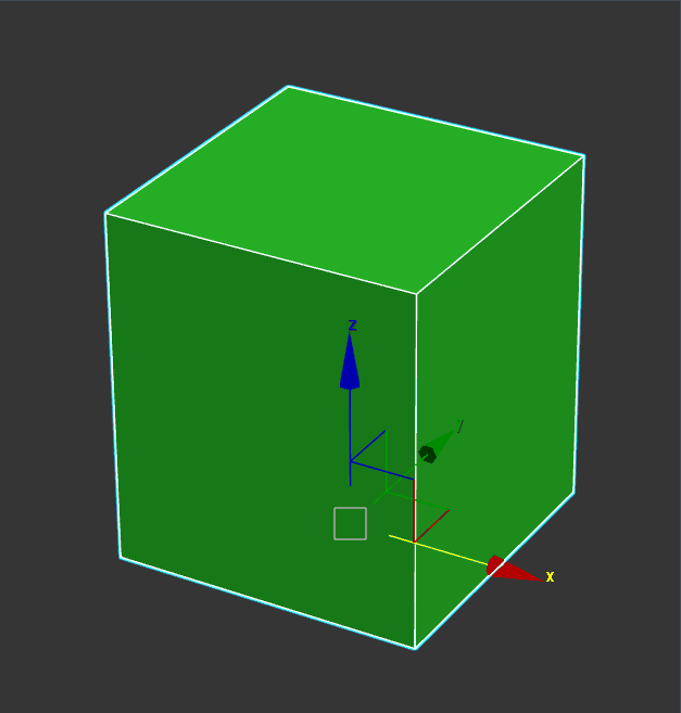

александр..., а что показывают одинаковые размеры 16.65мм по углам на первой гифке? к слову, можно ещё суммировать длину выбранных рёбер, если они подряд выбраны
На сайте c 11.07.2009
Сообщений: 2579
вот это ребро

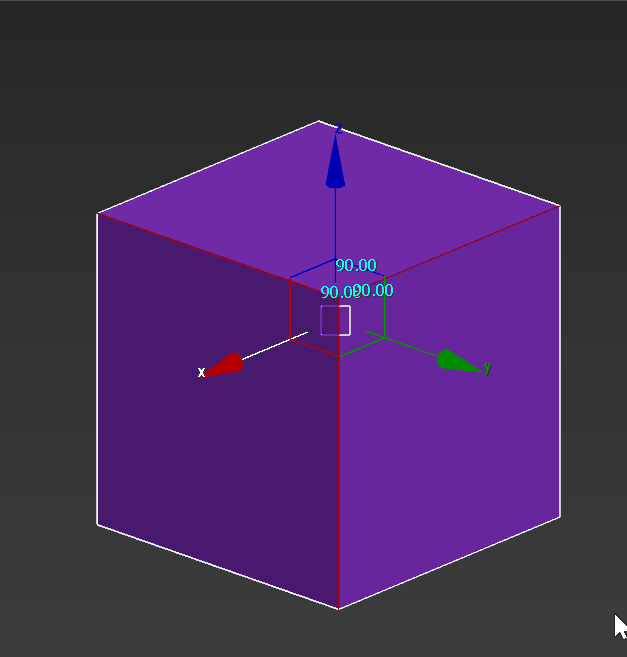

На сайте c 31.08.2024
Сообщений: 153

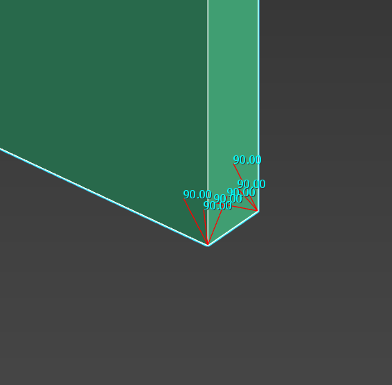

александр..., понятно. думал, там просто image plane. тогда можно ещё попробовать отсекать значения на невидимых элементах
Сообщений: 2579
я по размеру сделал ,   можно 17 поставить и их не будет
Сообщений: 153
александр..., ок, но я скорее про кубик, на котором значения задних невидимых элементов наслаиваются.
upd: сорян, увидел: сейчас есть скрыть невидимое
Сообщений: 2579

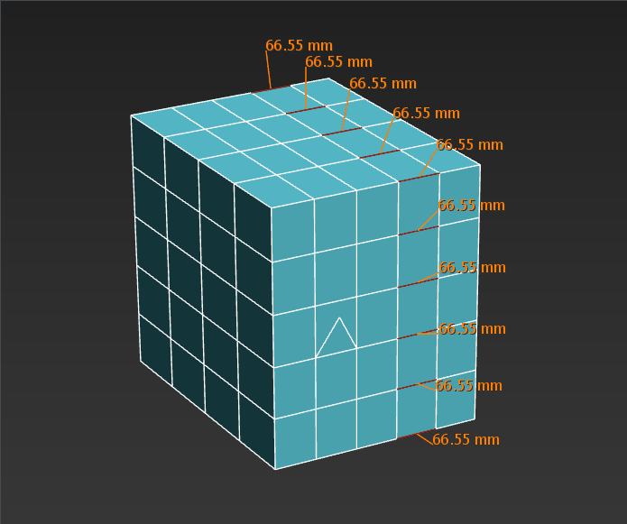

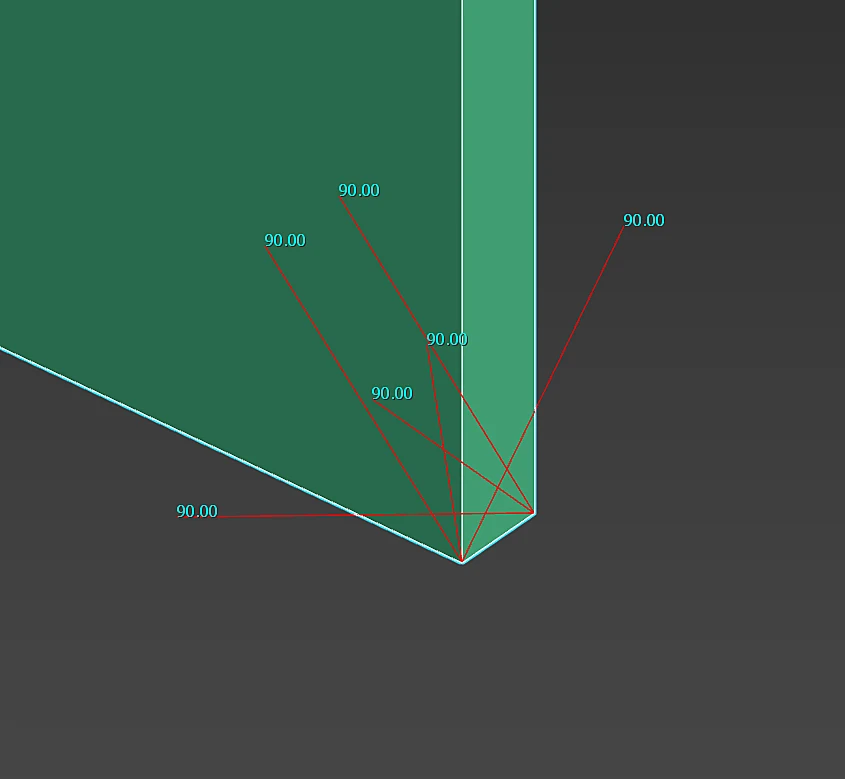

кстати лини прикольно получились))  отодвигая они показывают что куда
они не всегда скрываются , там тонкая грань покажет или нет как повезет) но которые конкретно сзади при повороте скрываются

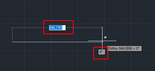

Сообщений: 4779
Цитата александр...:
Поля ввода чего ?
наверное типа такого хотят)
https://disk.yandex.ru/i/MdAAOX8cntSTpA

На сайте c 21.12.2007
Сообщений: 3850
Поля ввода чего ?
Как в акаде, инвенторе и проч. где есть dynamic input
у каждого отрезка своя опорная точка, от которой идет отсчет. при грамотном построении можно целые системы делать завязанными друг на друга и легко редактировать нужное, оставляя вторичные размеры "свободными". Там еще и все доступные параметры для редактируемого элемента табом прощелкиваются, что тоже зело удобно.
Но в целом за этим они и есть, так что в скрипте если и реализовывать, то самую базу, чтоб по каждому поводу не альтабаться.

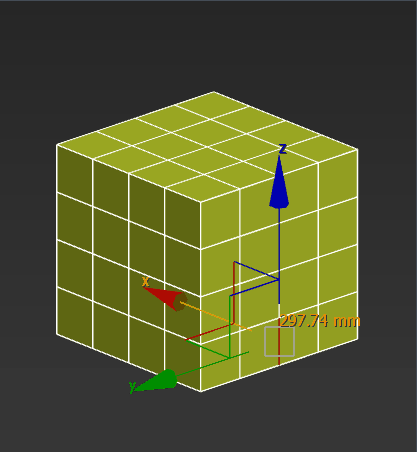

добавил такую штуку

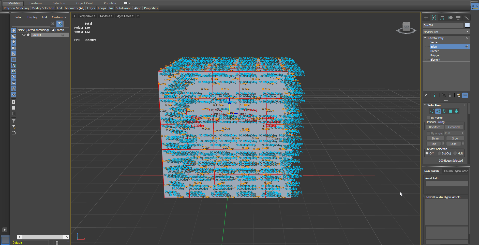

Сообщений: 153
александр..., прикольно. попробуй ещё задать пару условий оптимизации:
- по вычислению углов между рёбрами: собирать только точки (вершины) выделенных рёбер, а затем считать углы строго между рёбрами, сходящимися в этих конкретных точках
- по кэшированию геометрии: командой snapshotAsMesh создавать один лёгкий слепок объекта в памяти ровно один раз в самом начале кадра, а в конце кадра полностью стирать его через delete cachedMesh
* у меня сейчас на таком объёме отрисовки параметров вьюпорт начал вертеться, как чумачечий (видео)
Сообщений: 2579
Что то не очень понял , у меня сейчас мкюежду рёбрами и считает угол
Сообщений: 153
александр..., да, но разница будет в том, чтобы скрипт брал не массив выделенных рёбер и вслепую сравнивал каждое ребро со всеми остальными, т.к. при 300 выделенных рёбрах это даст 90 000 проверок на кадр, что намертво повесит ядро процессора (однопоток в скрипте не обойти), а собирал именно точки выделенных рёбер, а затем считал углы только в примыкающих к ним рёбрах - это уберёт тяжёлые циклы перебора массивов рёбер
