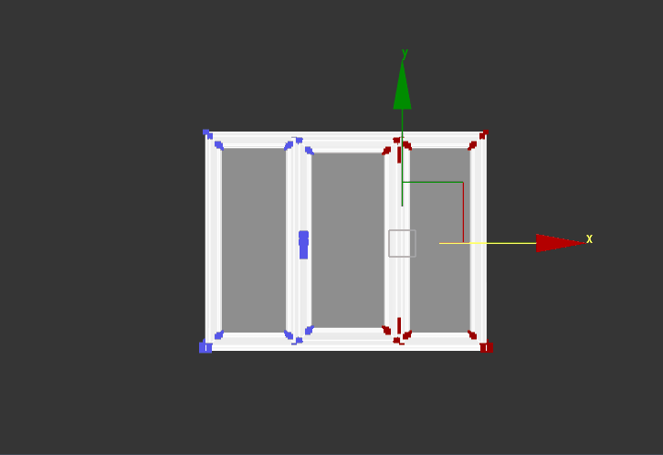

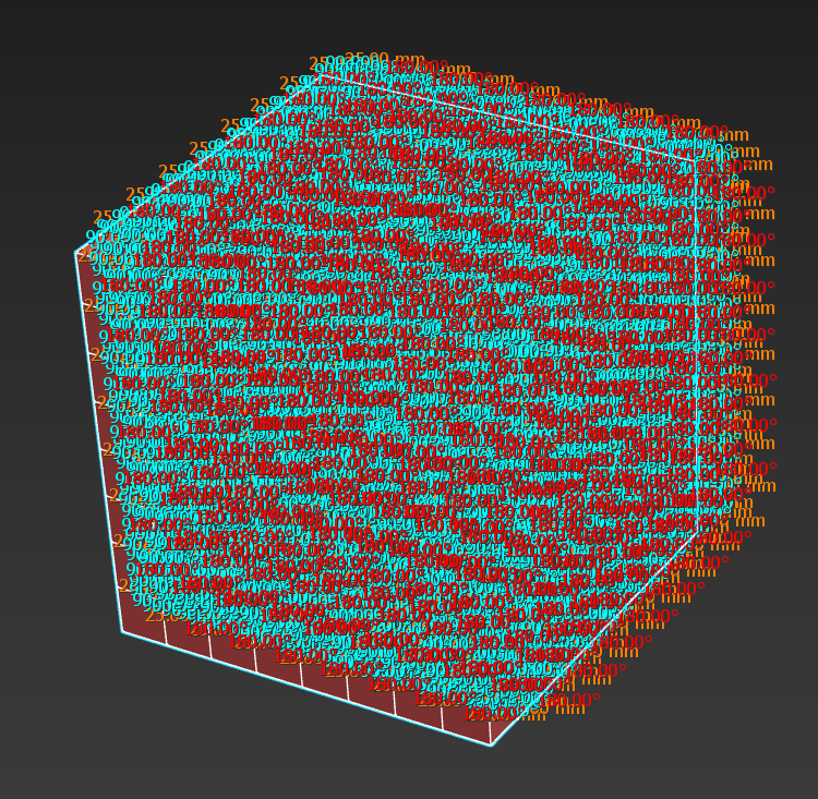

александр..., да, но разница будет в том, чтобы скрипт брал не массив выделенных рёбер и вслепую сравнивал каждое ребро со всеми остальными, т.к. при 300 выделенных рёбрах это даст 90 000 проверок на кадр, что намертво повесит ядро процессора (однопоток в скрипте не обойти), а собирал именно точки выделенных рёбер, а затем считал углы только в примыкающих к ним рёбрах - это уберёт тяжёлые циклы перебора массивов рёбер
нет у меня и побольше крутит ,  но есть вот такая галочка ,  сколько поставлю больше не покажет
384 полика крутятся , но лимит помогает ,  он просто не показывает больше
На сайте c 31.08.2024
Сообщений: 147
александр..., понятно, тогда всё норм. я просто исходил из условия вычислений "строго в рамках макс-скрипт", без использования доп. библиотек net/sdk или питона

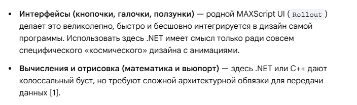

Это макс скрипт
Сообщений: 147
 - было прочитано именно как net ) который умеет быстро и плавно рисовать текст силами видеокарты, и поскольку у тебя есть окно, это уже мог быть не просто макс скрипт, а постройка моста "скрипт-значение >> нет-отрисовка", хотя может быть и только Rollout, но в любом случае - удачно вышло. хотя опять же, если это только макс-скрипт, то предыдущий вариант оптимизации выбора эджей у тебя мог построиться изначально
* слайсер прикольный, хотя по какому условию он задаёт частичный недорисованный эдж между двумя рёбрами пока неочевидно. хотя м.б. это просто превью-направляющая )

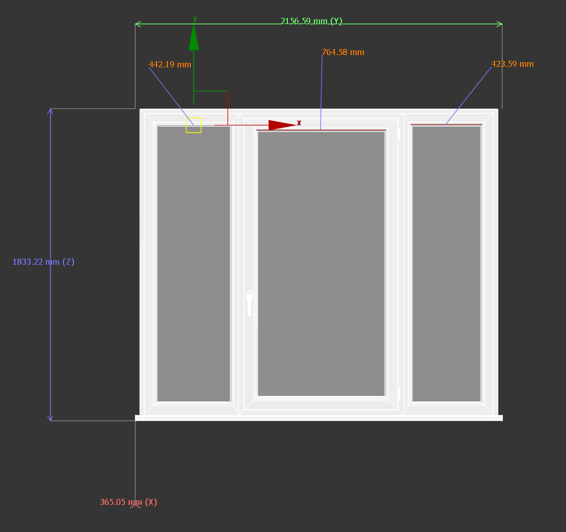

к скрипту добавил еще вот такую фишку
Сообщений: 4636
вангую дальше попросят видимость на рендере, только такие плагины уже есть, как минимум парочку знаю, один даже бесплатный.
На сайте c 11.07.2009
Сообщений: 2202
Эти линии не получится . У меня есть другой который рисует текстом вот они получатся .
Наверное это для этого нужно )

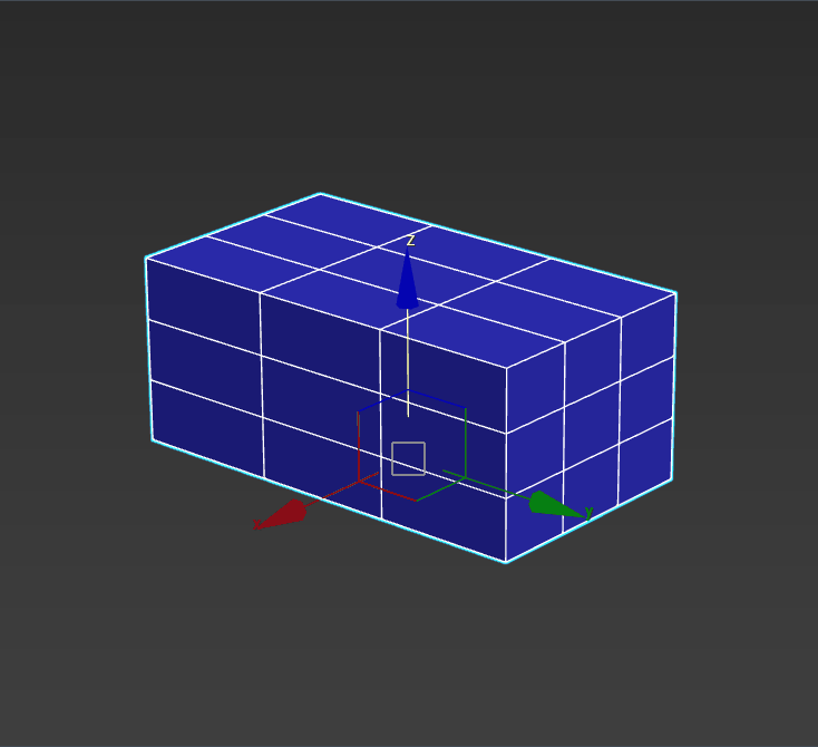

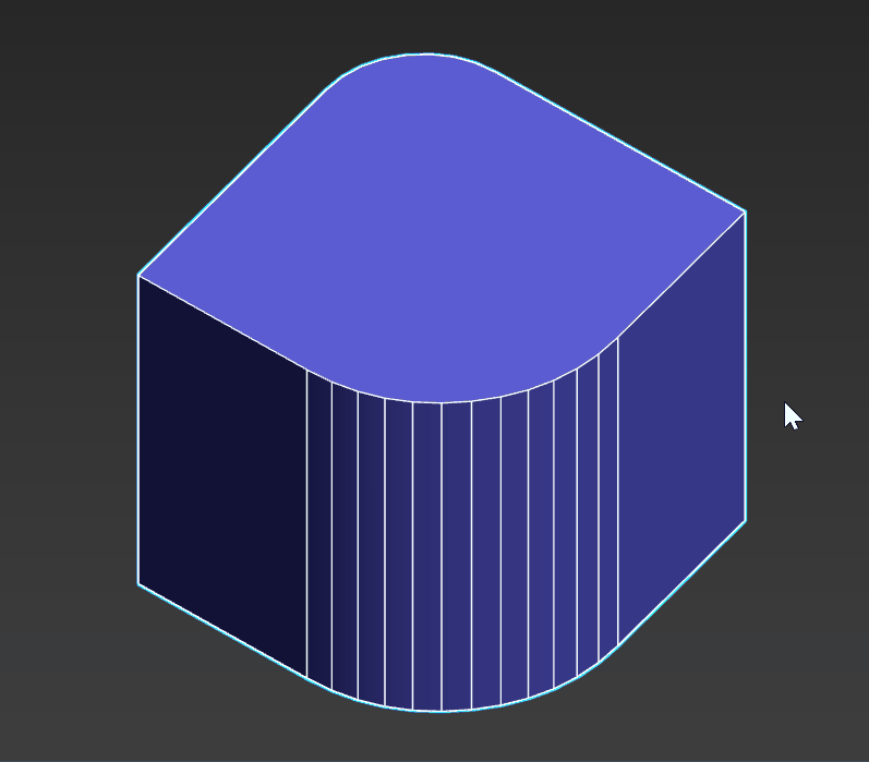

еще замутил , интерактивный показ групп сглаживания
продолжаю автокад делать из макса
На сайте c 07.12.2015
Сообщений: 1311
я цилиндром такое, или окружностью определяю, очень удобно, местами аж тошнит)) а внутри объекта он захватит вершины, ну например конус с тремя ребрами по середине?
Сообщений: 2202
так ?   цирклом проверил   идеально размеры совпадают
Сообщений: 1311
ага
