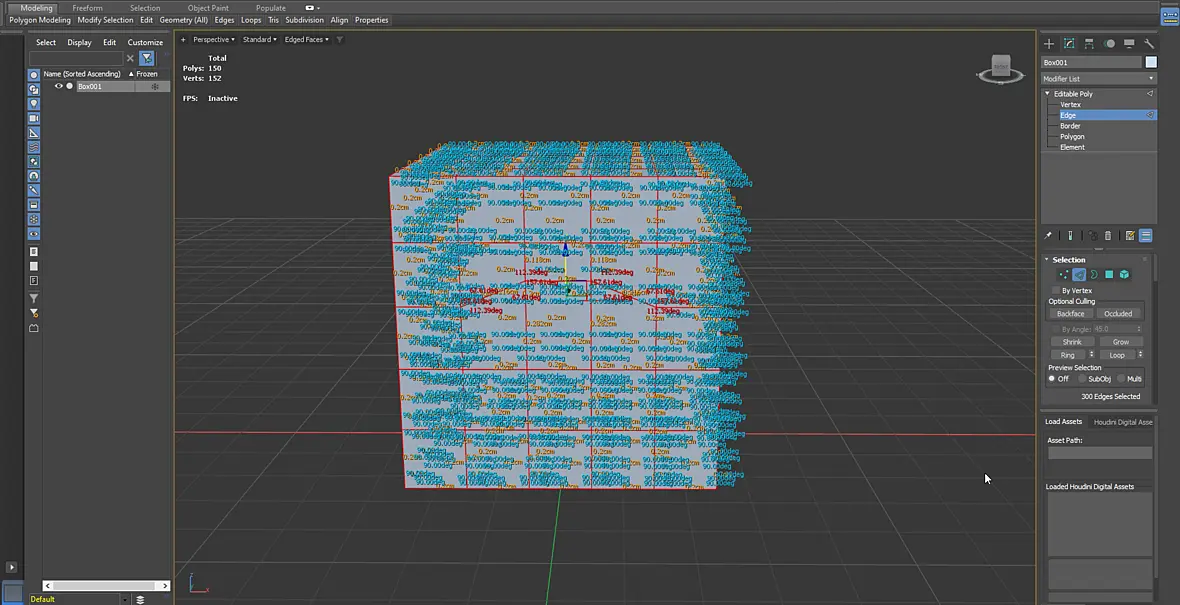

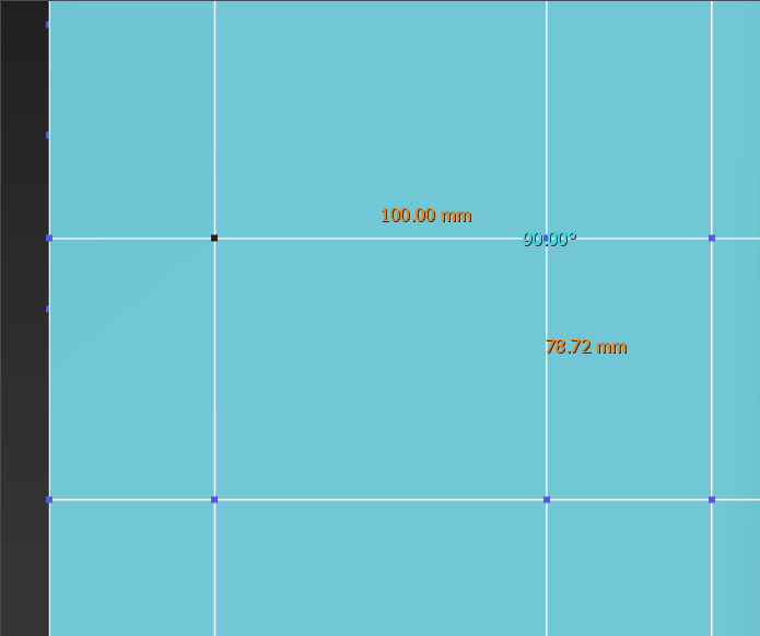

продолжаю этот скриптик доделывать ,  в принципе мне уже нравится ,  я его использую
сейчас есть скрыть невидимое , ограниение на показ по полигонам ,  скрыть углы по лимиту , и размеры по лимиту
добавил стрелочки к углам ,  не знай мешаться наверное только будут

александр..., а что показывают одинаковые размеры 16.65мм по углам на первой гифке? к слову, можно ещё суммировать длину выбранных рёбер, если они подряд выбраны

вот это ребро

александр..., ок, но я скорее про кубик, на котором значения задних невидимых элементов наслаиваются.
upd: сорян, увидел: сейчас есть скрыть невидимое

кстати лини прикольно получились))  отодвигая они показывают что куда
они не всегда скрываются , там тонкая грань покажет или нет как повезет) но которые конкретно сзади при повороте скрываются
сумму ребер чекбокс сделал

добавил стрелочки на размеры ,   понравились стрелочки  ))

 сделал )
добавил такую штуку

* у меня сейчас на таком объёме отрисовки параметров вьюпорт начал вертеться, как чумачечий (видео)

по вычислению углов между рёбрами: собирать только точки (вершины) выделенных рёбер, а затем считать углы строго между рёбрами, сходящимися в этих конкретных точках
Что то не очень понял , у меня сейчас мкюежду рёбрами и считает угол
На сайте c 31.08.2024
Сообщений: 153
александр..., да, но разница будет в том, чтобы скрипт брал не массив выделенных рёбер и вслепую сравнивал каждое ребро со всеми остальными, т.к. при 300 выделенных рёбрах это даст 90 000 проверок на кадр, что намертво повесит ядро процессора (однопоток в скрипте не обойти), а собирал именно точки выделенных рёбер, а затем считал углы только в примыкающих к ним рёбрах - это уберёт тяжёлые циклы перебора массивов рёбер
