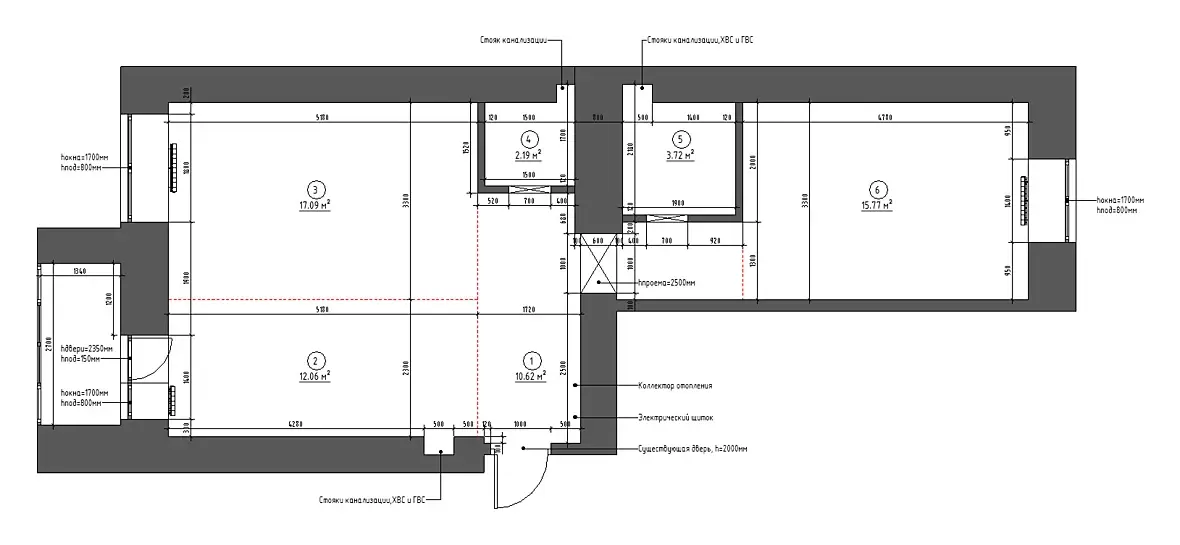

Покритикуйте планировку =)
Душ 1200х800, ванна 1700х700, стиралка под столешницей в ванной (фе конечно, вечно она всю красоту портит).
Примерный план до:
Изначально прикидывала санузлы так, но потом смутило что для душа поддон нужно сильно поднимать чтобы провести канализацию к унитазу. И у раковины получается проход 68см, тесновато наверно.

Кладовку бы, гардеробную. Очень мало места для хранения.
Вместо одного санузла.
Зачем и душ, и ванная, и два унитаза для одной семьи из 2-3 человек?
Света, ты когда открывание дверей проектируешь представляй в голове как ты будешь ходить. В гостиную дверь лучше вовнутрь, все равно стена пустая. А у тебя получается пересечение с дверью в СУ, что почти всегда недопустимо. Да и пользоваться очень неудобно, когда человек из гостиной захочет воспользоваться СУ. Это надо ему выйти, закрыть дверь Потом еще сделать пару шагов назад, чтобы не попасть на радиус открывания двери в СУ.
Тоже самое и с дверь в ванную. Представь себя ночью сонную, ты открыла дверь, прошла вперед, закрыла за собой дверь. Потом подвинулась, открыла дверь в ванную и только потом туда зашла. Слишком много ненужных телодвижений. Я бы вообще дверь в спальню перенес в проем перед СУ. Не вижу смысла в этой кишке, а так небольшая доп. площадь к спальне, которую можно обыграть.
За остальное сказать сложно. Под каждого человека все индивидуально. Например, одним будет плюсом отдельная гостиная, которую в теории можно использовать, как спальню для гостей. Другим это не нужно, тогда можно объединить два помещения в одно, а кабинет вынести на лоджию.

Душевую больше нужно хотябы 800, лучше 900
Потому что туалетом семья из двух-трех человек может захотеть воспользоваться одновременно несколько раз в день. Это очень удобно. Плюс гостей не пускать в хозяйский СУ. Все таки, место довольно интимное.
Кладовое помещение для редко используемых вещей всегда можно найти. В новостроях часто продают кладовки где то на паркинге, либо в коридоре на этаже. Правда такое возможно приобрести через застройщика, когда дом строится. На худой конец в городе есть складские помещения под аренду. Туда можно свозить подобные вещи.
Сообщений: 17173
Если можно двигать мокрые зоны, я б кухню с кабинетом местами поменял. И вместо второго туалета лучше кладовку-постирочную сделать.
Ну можно тогда и с гостями не дома встречаться. А иначе что это за гости, что в свой толкан их стрёмно пустить отлить?
У нас 4 сезона в погоде, вещей и обуви дофига. В складские помещения не набегаешься. Плюс если ребёнок, то вообще приплыли. Не, без кладовки не катит.
Да, про эти двери уже думала, разверну.

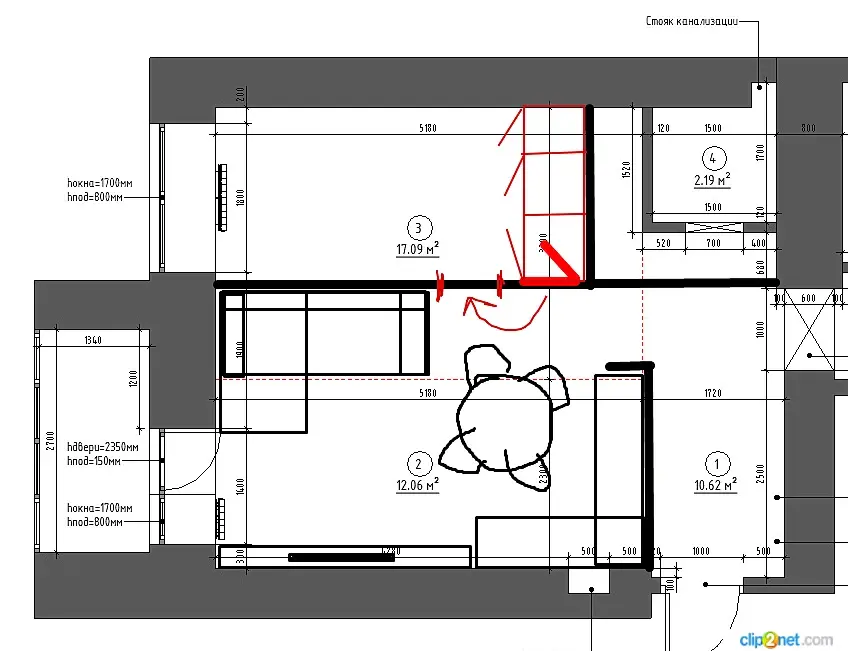

По-моему что так кишка, что так =(  Но две двери для шумоизоляции санузла получше будут
Ой, очепятка у меня. Душ на 800

Кишка, которая относится к коридору и к спальне это две большие разницы. В первом случае она вообще ничего полезного не несет, а во втором это уже часть спальни. Как минимум, если будут гости то можно СУ пользоваться скрытно, хоть голым пройтись туда-обратно. Можно на стене зеркало ростовое сделать, чтобы наряды разные подбирать, а не бегать в прихожую.
А звук что через одну, что через две двери все равно будет слышен в спальне через смежную стену.
Примерный план до:
Кстати где вы рисуете варианты планировок? Мне пока удобнее и быстрее в фотошопе, с привязкой 1см = 1рх.
Оооо, как удачно я зашел!
0 - планировки а Архикаде/Ревите, после их систем привязок остальное просто мусор и издевательство. Можно и в Автокаде, но это скорее для тех, кто привык в нем чертить вообще все
1 - делить основное помещение на кухню и гостиную в данному случае худшее из возможного. Вместо неплохой комнаты имеем две клетушки и классику хрущобы.
2 - в санузлах, думая о душевых, нужно помнить, что 5...10 см скушает - фактически - раздвижка и иные виды шторок/ограждений/ю нейм ит. Стройные юноши и девушки, тем не менее, смогут вполне удобно принять душ в кабинке от 80х80, но уважаемые люди могут ощущать себя стесненно. В идеале нужно от 90 см. Ванна 170х80/180х80 - идеально. Если не лезет по длине, но встает асимметричная, скажем 150х100 - тоже очень хорошо. Что же касается инсталляции, то slim-решения не так чтобы сильно дороже "обычных" и при желании все можно упаковать в короб до 150 мм с учетом плитки и клея. Это если неудобно обойтись стандартными 200 мм.
3 - раковина над стиралкой - ужасно и отвратительно, без обид. Многие не согласятся, но я бы предпочел отправить ее на кухню. Особенно в том случае, если п.1 - клетушки вместо большого помещения - обязательное требование заказчика. Вообще, по масштабу и габаритах вот этого вот всего в санузлах есть вопросы и лучше бы судить обо всем, видя образмеренный план.
4 - открывание дверей, как уже сказали, но это уже мелочи. И да, двери должны открываться внутрь комнат, если тому нет реальных и обоснованных препятствий. Санузлы - я бы предпочел наружу, но у нас не общественное заведение с нормами эвакуации, и все эо вопрос рациональности и удобства.
Я тоже думал про объединение, но щас формально получаем двушку, и типа же есть гостевой туалет. Тут надо сперва понимать, для кого квартира и сколько человек будут жить. Если есть ребёнок, то без второй спальни (пусть даже в виде кабинета с диваном) не обойтись.

Я соглашусь, но в этом случае разумнее сделать кухню-гостиной на 2/3 площади и оставшееся выделить под детскую. Благо имеем 2 окна
Как-то так https://prnt.sc/PdCqmZy3KcbO и заодно под санузел еще отжать, чтоб стиралка влезла
А без нужды в детской я бы начал с этого  https://prnt.sc/Cy3FTsPhaVvW
P.S. Благодарность переводить в DOGEcoinsmiley-biggrin.gif кошелек скину
Даже дверь подвинуть левее, там шкафы влезут, а то на гардеробную так никто и не заморочился)) Узковата канеш комната, но койка влезет, кости можно будет кинуть.
Но! Коль расширяем мокрую зону (увеличивая туалет), так лучше уже всю кухню наверх переместить, а вторую комнату вниз. И тогда оптимально ширину помещений отрегулировать.
