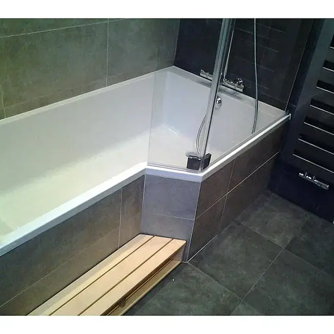

900-700мм глубина, 1800мм ширина. Душевая зона получается 90х90, плюс ступенька... вроде звучит как достойный компромисс между ванной и душевой. Цена 100к (делафон)
С чисто технической точки зрения эта ванна бессмысленна чуть более, чем полностью. Асимметричные модели и их скошенные углы обычно используются в тех случаях, когда с прямой нормальной ванной ничего хорошего не выходит. Ступень в виде куска паллеты превращает твою ванну в 900х1800, но с массой усложнений, начиная со шторки - и я не вижу ни единого повода использовать ее, а не прямую ванну 900х1800. Занимаемое место то же, плюс: эстетика паллеты, минус: неудобства. Троллейбус из буханки хлеба - но зачем?
Не говоря о том, что прямую проще зашить плиткой и не нужно будет пользоваться штатным пластиковым убожеством-экраном. Ну и в качестве душа прямая ванна даже 800х1700 более чем, и как ванна тоже хороша.

Ну тут раньше была длинная дискуссия о неудобстве ванны из-за высоты, гуглила варианты со ступеньками. Из штатных кажется только эта модель.
Это убожество кстати стоит как ещё одна ванна =)
А так и эту можно нормально плиткой обшить, не криволинейная кракозябра (хотя и их мозаикой обшивают)

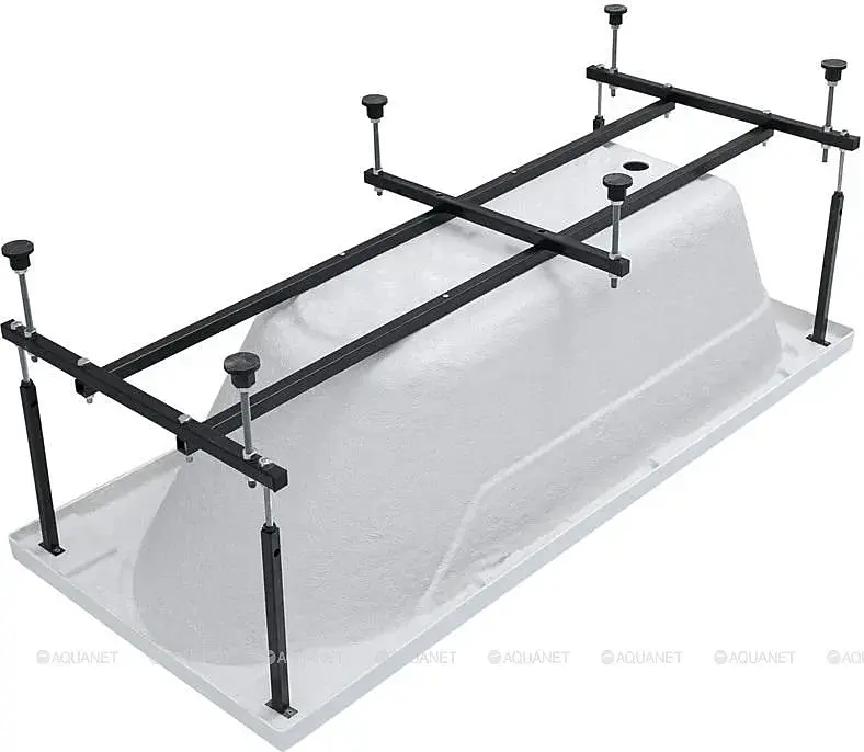

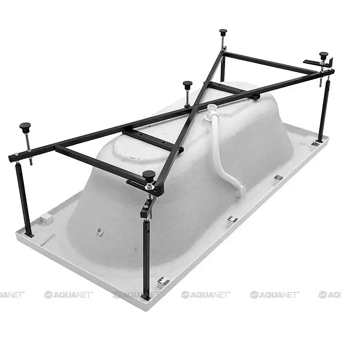

У меня была бюджетная типа акриловая ванна, и при использовании стало понятно, что там ни одного примыкания нормально не получится
Дизайнер, используйте каркас. И с раваком, и с тритоном все будет хорошо.
В итоге заменила на равак
