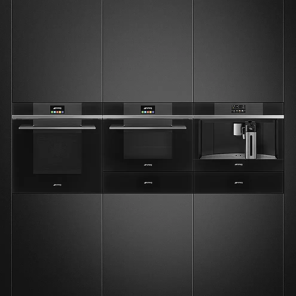

Духовку с мкв на 400 мм ниже: с такой высоты суп доставать из микроволновки страшно)
Над мкв ящик - не надо ящики выше пояса делать, как им пользоваться-то)
А когда свч ставят в навесные шкафы? Нижняя граница где-то на 140см. У меня так, пока все живы.
Там не ящик, а просто дверка, противни хранить например удобно.
Ну, ставят, да, когда иного места найти невозможно. Как крайняя мера - да. Тут же целая стена пеналов, ничего не мешает их либо рядышком горизонтально поставить на высоте 900 от пола, либо обе сместить на 1/2 высоты нижнего фасада. Если можно сделать удобно, надо сделать удобно).
Мебельщик заплачет). На одной петле это отвалится, две не войдут. Вообще лучше придерживаться правила: если фасад по ширине больше высоты, то это или ящик, или открывается вверх (но тут подъемный механизм по высоте не войдет). Распашной будет провисать и заедать - даже на блюме. Тот самый минимализм хорош, когда в жизни ничего не провисло и все стыки/зазоры служат долгие годы.

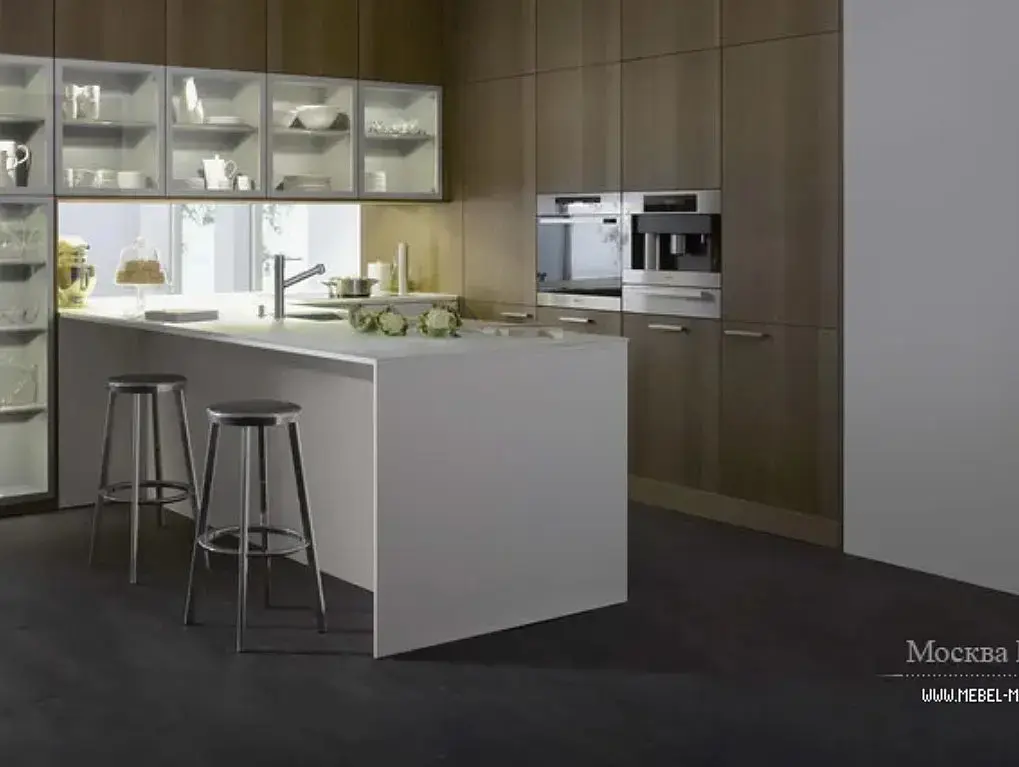

Рядышком некрасиво, они ж разной высоты. А почему на 1/2? Вроде обычно на 200мм вниз смещают духовку?
Есть ещё ж вариант комбо, не тестили по качеству и функционалу? Вообще встроенная свч стоит как-то негуманно по сравнению с отдельной. Мне кстати пинтерест подкинул вариант дёшево-сердито, как маскируют обычную под встройку https://pin.it/2pWbr0jf2

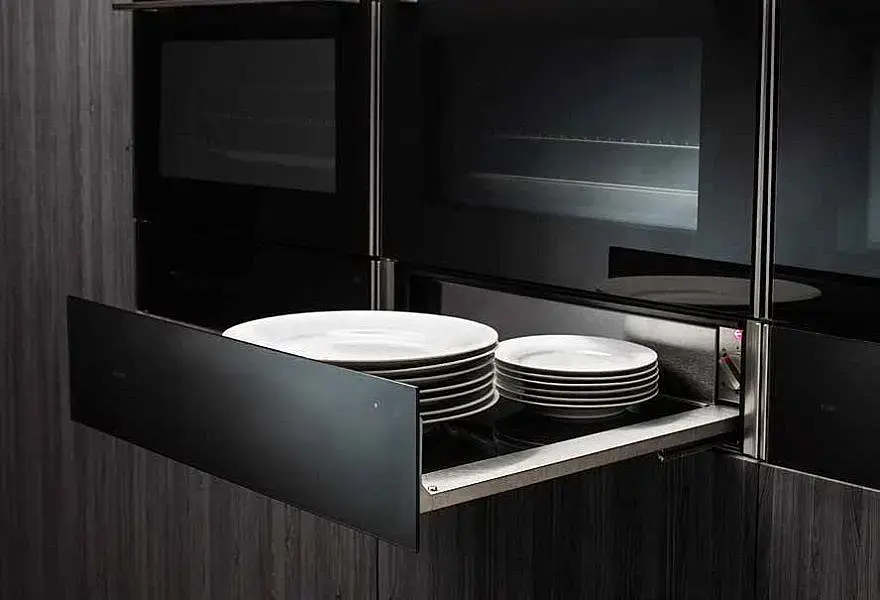

Там полочку ставят для подогрева посуды). Рядом кофемашинку еще.
Нет прямо четкой нормы на 1/2, просто берут нижний фасад, и делят его пополам. Снизу ящик. Как правило, где-то еще в кухне есть ящики, и эта линия повторяется. Смотрится в пропорциях лучше что-то 1/2 или 2/3, чем 134/289).
Комбо - это когда духовка с функцией мкв? Да вполне отличный вариант. Он не подойдет хозяюшке, у которой там индюшатина пять часов запекается, а тут дитю срочно каша уперлась, а занято.
На пинтересте - честно, дичь. Так не надо. Встройка должна быть встройкой. Тут одна фрезеровка фасада, создание лекала и прочий геммор выйдет по цене еще одной микроволновки.
Это что-то на богатом и гламурном =)))
На сайте c 25.10.2009
Сообщений: 998
Ну, в концепциях имхо и должно быть на богатом) бюджетную хтонь в реальных проектах еще нарисуетесь до обмороков.
Холодильник и пмм без ручек - это тоже на богатом. На фоне серводрайвов и полочка для подогрева померкнет.

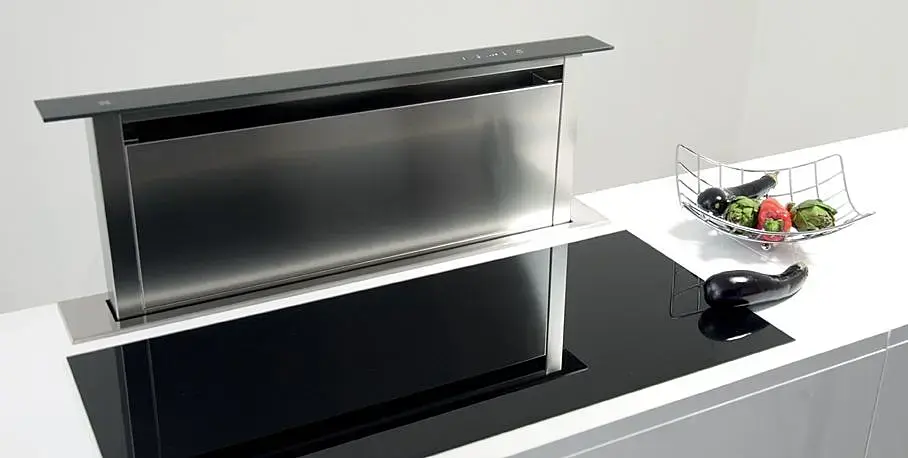

Ничто же не мешает поставить вытяжку, встроенную в столешницу. Решается куча проблем со шкафами и брызгами жыра, свет можно практически любой вешать тож. И в случае острова работает.
Сообщений: 998
madYuppie, это тоже ж на богатом). И варочная узкая на богатом. Ну либо кухню нестандартной глубины - тогда верхние шкафы вне досягаемости. И ее надо куда-то выдувать. В вентканал на потолке никак, а ветер по ногам во время готовки - ну такое.
И отмыть вот эту чертову щелочку, из которой она уезжает, от утекшего супа и брызг масла - данунафиг. Нержавейка вообще штука вредная в уборке: красиво только в магазине.
Как концепция для 3д - да, для кухни побольше и в частном доме. На практике же на столешнице не должно быть щелочек, крутилочек и выезжающих элементов: загадится быстро.

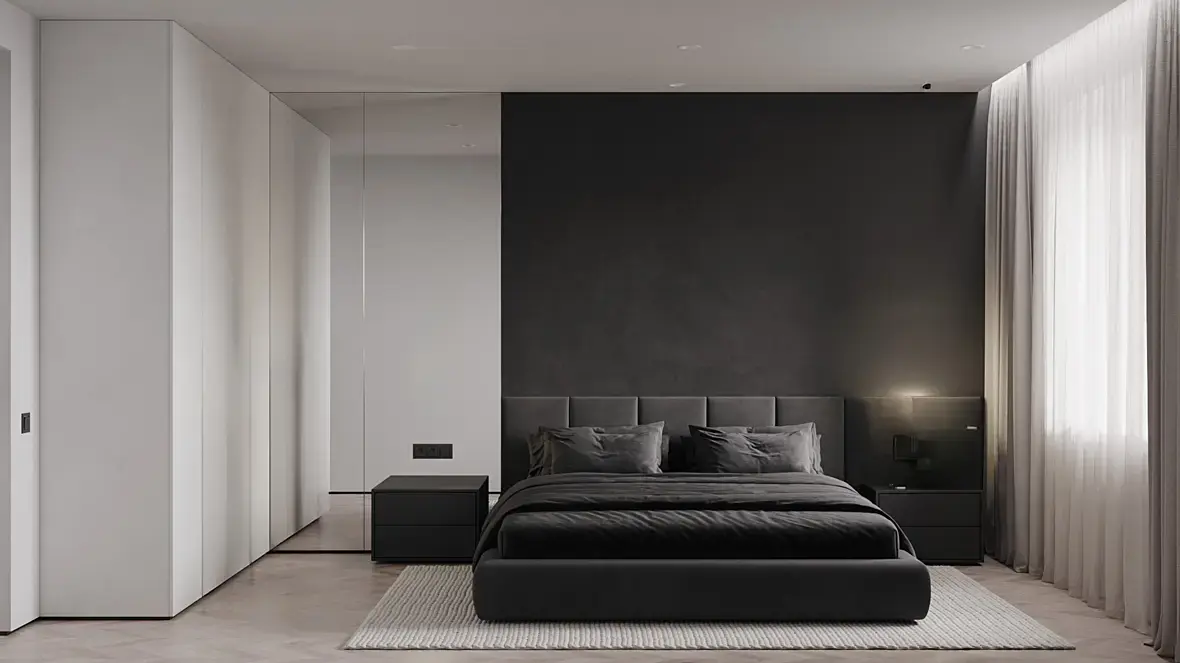

Догева, на правах многократно выгоревшего специалиста, и не желая закапываться в пучину деталей, скажу одну очень важную вещь. То, что у тебя на визе выглядит чистеньким-беленьким-красивым (на самом деле нет, прости, но очень скучно), при стандартно-бюджетной реализации будет унылейшим, скучнейшим "ремонтом от застройщика". Выше уже говорили, что минимализм должен быть очень дорогим или не должен быть вообще. Не говоря о том, что твоя квартира и по архитектуре/габаритам (негде разгуляться с той самой минималистичной чистотой), так и по назначению - это же квартира для жизни - никак эстетскому минимализмодрочерству не способствует.
Это все в общем и в частности касается кухни, а по спальне не могу не позволить себе небольшой разъ... немного критики, посмотрим глазами типичного закачика:
- комод просто фтопку, он ужасен и конкретно этот, и вообще подобное решение для той стены; если тебе очень нужны ящики, сделай их внизу шкафа или внутри. Стена перед кроватью - то, на что ты будешь смотреть каждый день. Обычно туда вешается телек, но это дело личных предпочтений; "в спальне нужно другим заниматься, не телек смотреть" имеет место (в 10% случаев и менее). Так или иначе, это один из двух смысловых центров комнаты (второй - стена за кроватью). Узкая подвесная полка, как вешают под ТВ, впрочем, вполне может быть уместна и хранить в ней трусы не запрещено (но и не разрешено)
- расположение спотов УЖАСНО, убирай их из центра и располагай по периметру, при такой площади хватит с запасом и без люстры (если нет цели проводить операции на открытом сердце; если есть - нужна хорошая бестеневая лампа)
- где мыльно-рыльный туалетный столик?
- почему скрытая подсветка в шторной нише не заворачивает на ЧОРНУЮ стену за кроватью? Ну и я бы зеркало вперед чуть выдвинул и за ним пустил вертикальную линию
- тумбы беспросветно унылы, я бы поставил круглые бочонки, или цветные с клинкерным узором (ТОК), или пеньки (лофтдезигне) - да-да, тумба с ящиком-помойкой отстой, колхоз и не нужнаsmiley-dirol.gif
- подвесы максимально скучные, к твоим услугам весь лампсшоп и алиэкспресс, оправдания?
Прости за резкость, но тебе в этом жить и явно заметна нехватка опыта - искренне хочу, чтобы ты получила нечто приятное, избежав классического "мечты-реальность". Возвращаясь к основной идее: в целом, интерьер живьем воспринимается в 1.5...2 раза менее "насыщенным", чем он был на хорошем визе. Поэтому на этапе виза лучше чуть перестараться и это не страшно.
В общем и целом нужно больше цвета/текстур/фактур.
Удачи

По спальне, если убрать все детали, уже смотрится более стильно, подвесы в топку, неактуально, непрактично, при сквозняке есть шанс грохнуть зеркало. С одной стороны поставить лампу, с другой бра для чтения. например. Комод отпилить половину, может сделать чуть выше и на  него поставить голову или лампу.
Смысл комода конкретно тут — дополнительное хранение, т.к. одного шкафа на 200см на двоих ппц мало. Для рендеров наверно заменю на что-то, но в реальной жизни в этой квартире я бы поставила именно такой по размеру комод, пофиг на дизайн и пропорции.
Лично мне не надо, но опять-таки видимо для рендера сделаю.
"Я плохо разбираюсь в светильниках" — подойдёт для оправдания? =)))
Не, про жить это крайне сомнительно. Квартира конечно лежит в закладках, но объективно экономически глупо продать свою, докинуть пару лямов на покупку в черновом, потом ещё хз сколько времени и денег на ремонт... и это ради 15-20 дополнительных квадратов площади =(
По стилю это попытка повторить понравившийся реф на визе и в ревите. Отсюда теневые плинтуса и скрытые двери. Прям совсем "для себя" цвета были бы другими и технические моменты попроще.
