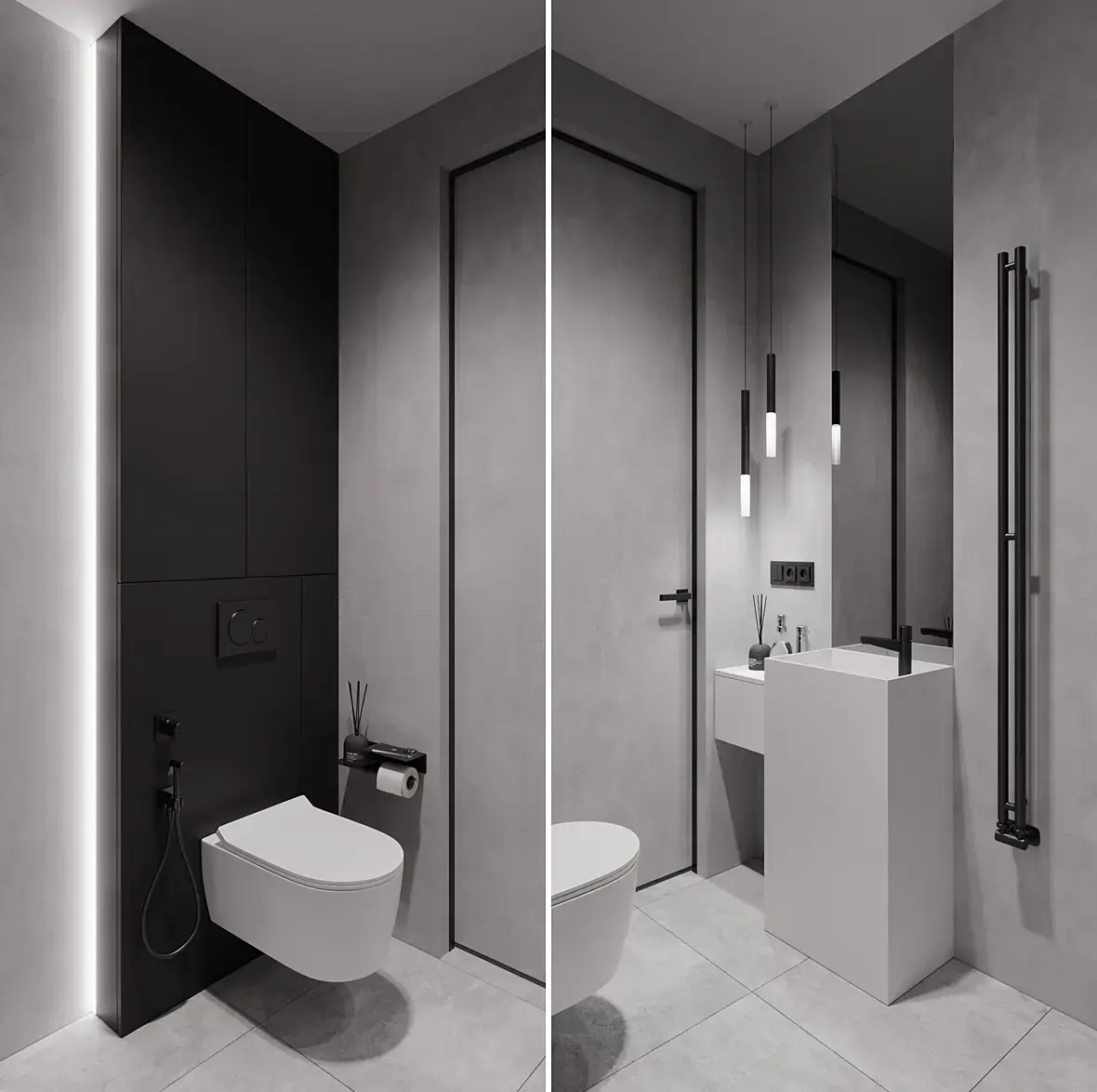

Цитата Agapova:
Вентиляху на потолке покажите) в помещении с сушилкой адово тепло и влажно.
Ой, этот момент я вообще упускаю и на рендерах и на чертежах, ибо не совсем понимаю куда и как можно тянуть =( Вроде по плану от застройщика выход где-то в стене между инсталляцией и стиралками.
Цитата Agapova:
Светильники-висюльки, до которых можно дотянуться рукой, лучше выбирать без стекла - металл какой-нибудь.
Не подумала, учту на будущее. Без стекла мне не нравятся тем что светят совсем вниз, а надо хоть немного на человека. Разве что поворотные какие.

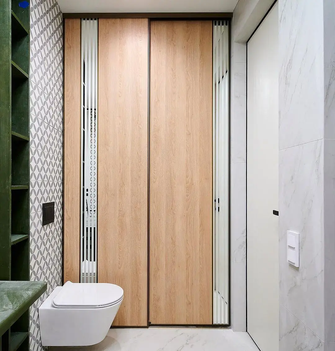

Визуально дверь на плане прямо кроха.
Двери 700х2500. Про дверь под стиралку знаю и помню.
Цитата Agapova:

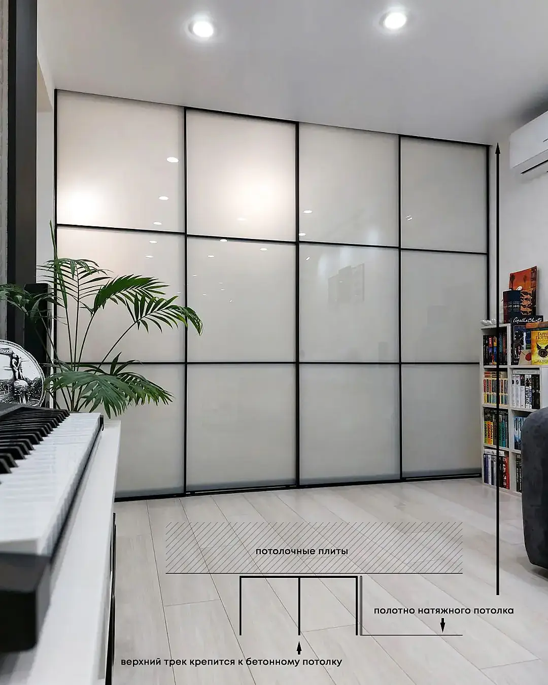

И еще я бы взяла точный размер ширины санузла, накинула бы туда все эти см и мм штукатурок, плиток, выбрала бы систему купе и посмотрела в техинфе, на сколько двери заходят друг на дружку.
Чистовая ширина получается 1490мм, я предположила что возьму стандартные чёрные направляющие, а двери на заказ по 750х2700. Сделают ли такие полотна без рамы в реальности конечно вопрос...

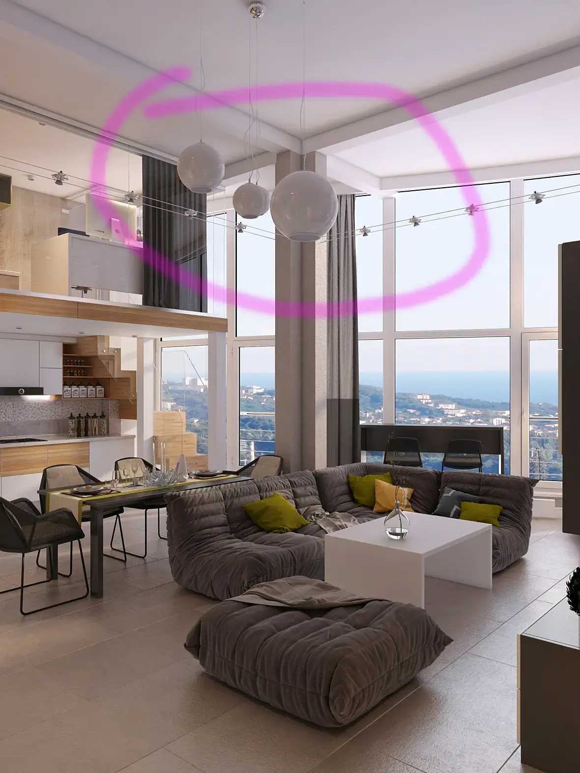

П.п.с. 10 лет назад проектировала вот это. Когда увидела, как они от сквозняка шатаются, чуть не задевая друг дружку, мне чуть плохо не стало. Там еще и потолки высоченные. С тех пор помню, что стекло бьется))

Цитата Dogeva:
Отрендерила туалет. Всё ещё на старом компе, ппц долго, пару дней фоном рендерились 6 кадров 1000х2000рх
Есть ощущение сермата. Может быть разный(цвет) свет добавить?
о, Света, еще. вот как раз эти светлячки сделала бы желтым. сейчас они все белые, а желтые добавят цвета как раз)
Сообщений: 7055
меня смущает только то, что картинка выглядит как чб)
Да. Понятно, что такая гамма во вкусе Светланы, но для тех, кто не имеет слабости к таким интерьерам, выглядит скучновато.
Мне прям хочется какого-то яркого цветового акцента.
Может арбуз на пол уронить?

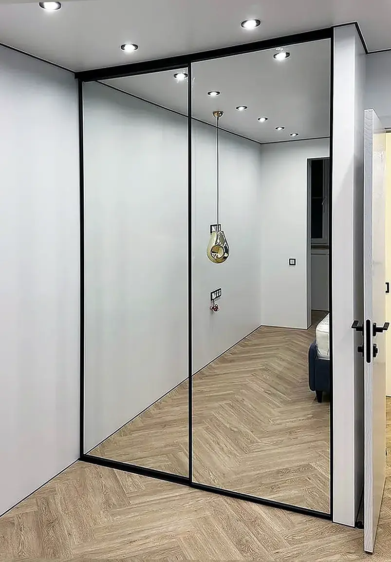

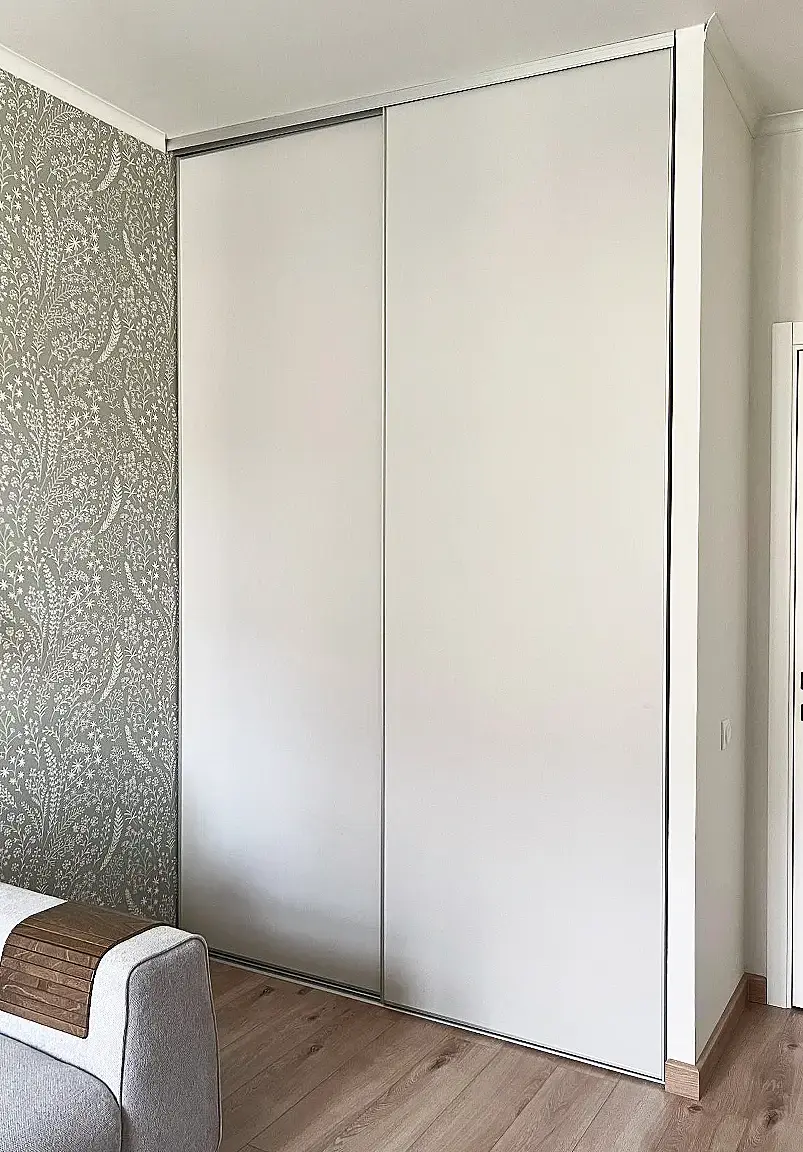

По шкафу-купе.
Самая стандартная система с верхним и нижнем треками. 80мм ширина верха +2мм запас.
Верхний трек прячется при помощи перепада потолка. Можно вровень сделать, можно утопить глубже, но не глубже 65мм, чтобы двери можно было засунуть.
Хочется тонкую рамку - делаете в профиле Slim. Aristo топ в РФ, Modus, Алвид далее попроще.
В нижний трек засовывается силиконовый уплотнитель, чтобы пыль не попадала в трек.
Есть подвесные системы без нижнего трека. Но если грубо обычные двери выходят в 30к с усатновкой, аристо в 40. Подвесные от 80. В миллиониках можно смело увеличивать цену.
Всё что идёт без рамок - чистым лдсп листом и со "спрятанными" треками. Это или кратно дороже если качественные механизмы, или дешевка для фабричных готовых вариантов, аля шкаф за 20000 руб по каталогу. Ну и лдсп ведет, пальцами всё будет заляпано, боковушки отбиты, регулировка слабая (если стены кривые).
Стандартная система неубиваемая и беспроблемная.
Обычно ещё в двери врезают вставки из сетки, чтобы воздухообмен был. Но можно просто на пару часов держать дверь открытой после сушки. А если купить сушилку с тепловым насосом, то особо проблем и не будет.

Цитата DMed:
Ну и лдсп ведет,
Что бы сократить этот эффект с внутренней стороны фасада интегрируется усиление из алюминиевых профилей, для стабилизации. Что тоже добавляет стоимости.

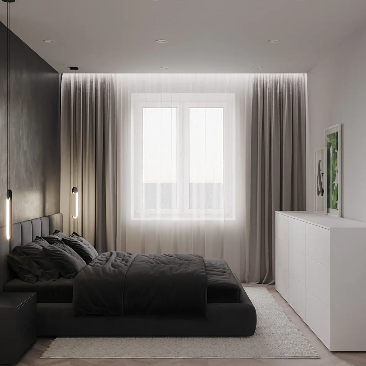

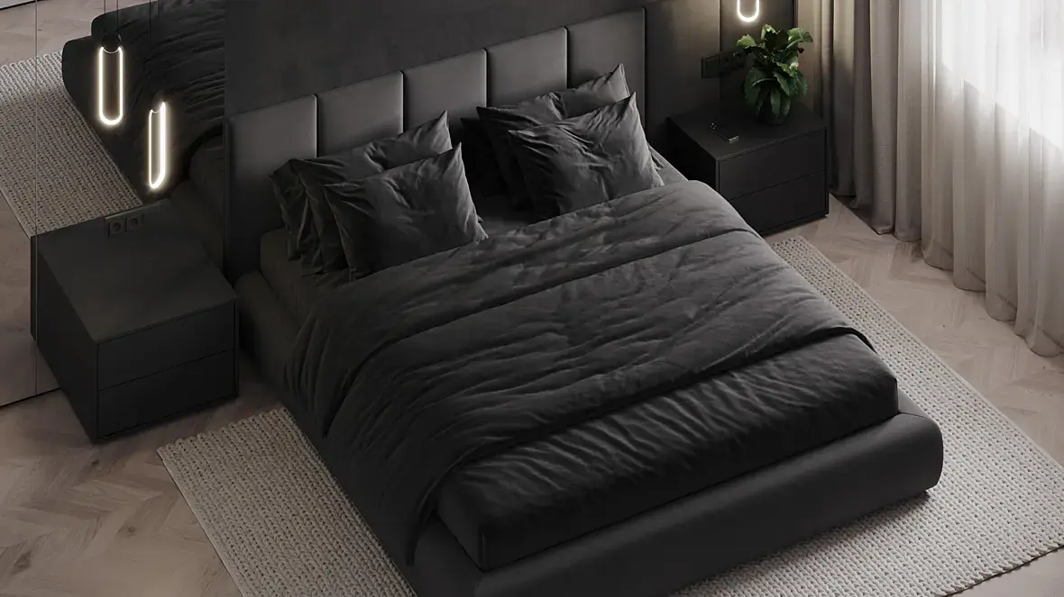

Спальня на черновую. Вот хз, первые два кадра по настроению мне нравятся, такой графичный минимализм, а сбоку уже будто колхозненько =(
Или просто площадь сама по себе маленькая для "лакшери" ощущения?
Паркет кажется выглядит мелковато (накинула готовый материал сигершейдера в риал сайз), нужно что-то в 1,5-2 раза крупнее?
Сообщений: 2977
А что не так со шторами? На похожих рефах в пинтересте везде такие. Вообще за референс по стилю и настроению брала https://zizewski.ru/mp_81
По комоду. Он несёт функциональную нагрузку. Одного шкафа для шмоток маловато. Поэтому менять на открытые полочки низзя (по моему условному ТЗ "если бы я купила эту квартиру для себя")
Сообщений: 7055
С комодом соглашусь. Прекрасно понимаю, что он необходим, но это никак не отменяет того факта, что с точки зрения дизайна он - зло.
В остальном ничего не напрягает, ни борьба черного с белым, ни асимметрия. Ну разве что черная тумбочка слева у зеркала будто вышла за границы своей зоны. Возможно лучше там было белую поставить. Но это не точно ) А так все вполне себе гармонично, на мой вкус.
Сообщений: 3999
В референсе по факту три фактуры (паркет, ткань на мебели, окраска) и четрые цвета (белый, черный, оранж и серь), их не так сложно сочетать, за что минимализм и любим дизайнерами.
Как бы то ни было - уверен, что обсуждаемые рендеры нормально зайдут обычной "бытовой" аудитории, для которой важно чтобы были элемены дизайна и стиля :) в принципе можно брать денег, а проблемы делегировать прорабам и менеджерам в магазинах :)

В итоге что делать со спальней я так и не поняла, что в какую сторону дотягивать чтобы получить цельную картинку.

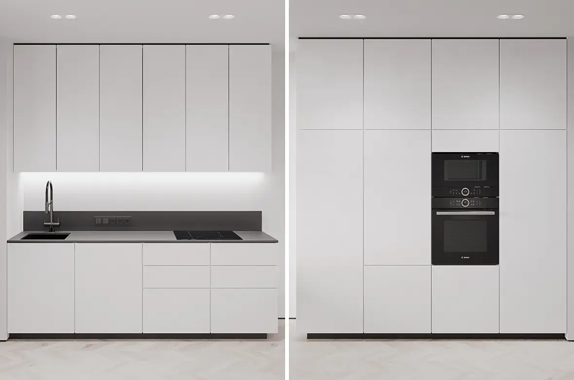

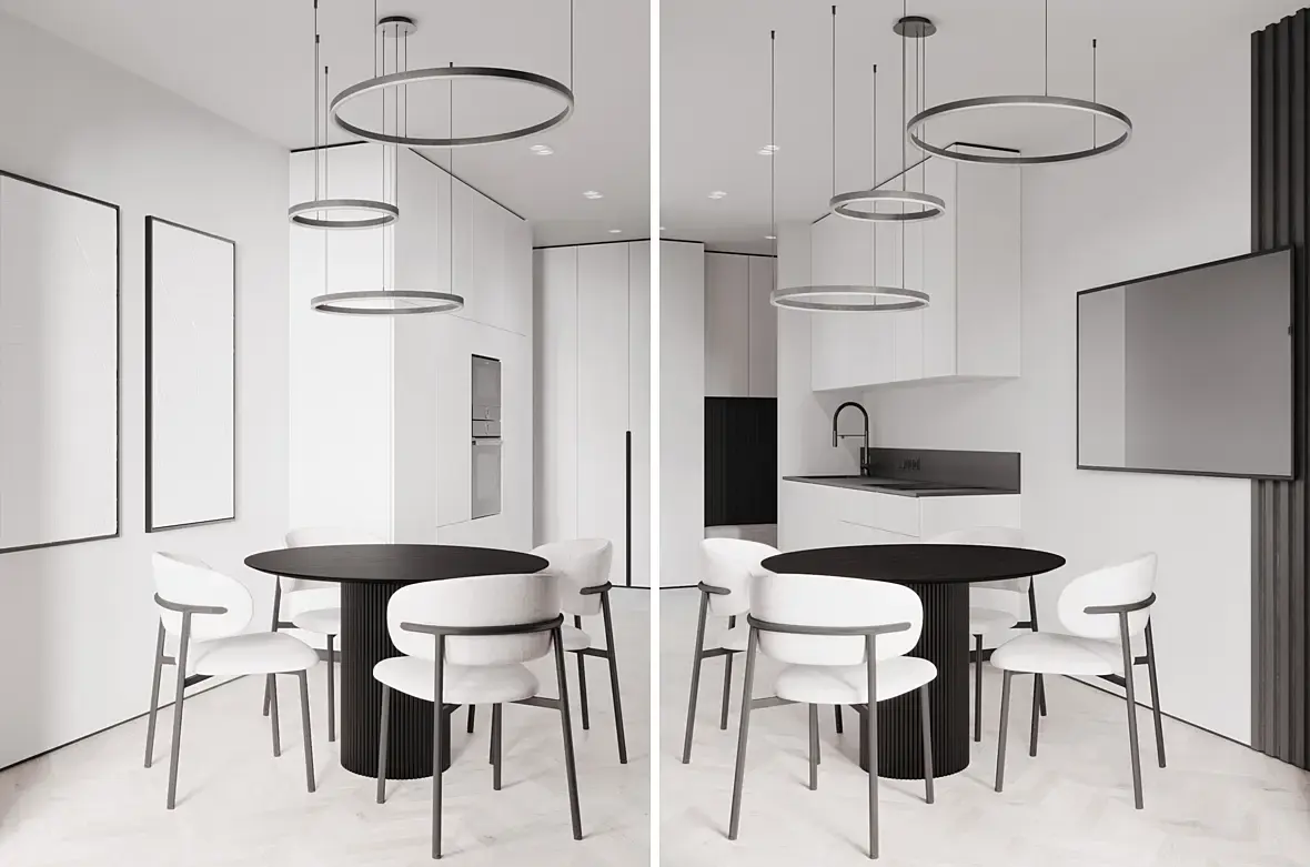

Можете и за кухню заодно помидорами закидать:
На сайте c 13.12.2007
Сообщений: 1110
г. Омск
по кухне акцентов не хватает
P.s: Есть небольшие нюансы в технической части визуализации. Но это не самое главное, в данном случае.
Невероятно большой комод, очень все портит. Встроенные точки в потолке тоже надо убрать. В остальном все классно. ) ну и материал тюли надо совсем слегка прозрачный.

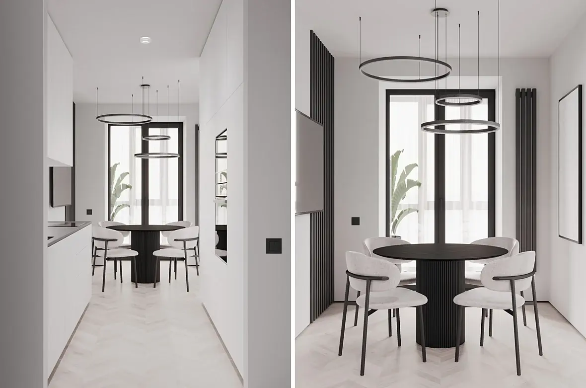

по кухне не нравится подвесной над столом, он гораздо больше диаметра стола, какои нибудь небольшой одинарный возможно был бы поаккуратнее. Не нравиться варочная по центру ящиков, и узкие верхние дверцы. но это мелочи. в целом "сомнительно, но ок" )
На сайте c 14.12.2007
Сообщений: 862
Цитата wosserOne:
гораздо больше?
ну да , )) гораздо
Лакшери ощущения нет, потому что элементы в дизайне избитые. Кучу лет назад было интересно, сейчас каждая маломальская компания исполняет подобное и поэтому выглядит, как бюджетная квартира с претензией на дизайн. Подобного полно для квартир под сдачу.
Не забывай так же, что минимализм очень дорог в исполнении. Начиная от материалов и заканчивая перфекционистами исполнителями. Двери со скрытыми коробками, скрытые плинтуса очень зависят от ровных профилей. Если они волной то очень скоро будут появляться "паутинки" и микротрещины, которые никак не устраняются. Ты просто с ними живешь.
Сплав металла тоже должен быть хорошим. Я не технолог, но знаю, что двери спустя год может "повести". А еще красят их по месту, причем обе стороны красятся в один рабочий день, иначе краска выгибает дверь. Потому что сохнуть полотна должны одновременно. Сложности добавляет когда дверь в цвет стен. Это значит что все помещение вместе с дверью красится за раз. Сложнее когда в другом помещении другой цвет стен. Тогда нужно два маляра, ибо один может не справиться. Если дверь повело, рекламацию делают на заводе. Снимают панели и прокатывают заново раму. Но это если хороший производитель. А если плохой, то скажет что если дверь сверху от коробки выпирает на полсантиметра это их допустимая норма. Живите с этим.
Не совсем понимаю почему не довела двери до потолка, там же ерунда осталась. Двери 250? На сколько помню каждые 10 см примерно равнялись 50$. Дверь до потолка особенно когда коробка состоит только из двух направляющих по бокам выглядит впечатляюще. А сейчас ни рыба ни мясо. Уж лучше сделать стандартные. Под стандартным у каждой компании сейчас кто то старые 210 принимает, кто то 215-220. В любом случае, всегда хуже всего смотрится, когда чуть-чуть не дотянул.
Подобные рейки на стену в корзину. Кольца над столом туда же. У всех шкафов нужно делать минимальный цоколь в размер высоты пальцев в тапочках. Иначе нет-нет да дверью жахнешь. Либо совсем в пол оставляя буквально 0,5 см. Потому что высота в 2-3 см хуже всего. Босиком ты дверцу откроешь, а в тапочках получишь по ноге.
В спальне понятно зачем такой большой комод, но выглядит громоздким в маленьком помещении. Необходимо соблюдать соразмерность. Отказываться от верхнего ряда, либо изменять конструкцию так чтобы внутренняя полезная площадь осталась, но выглядело иначе.
На точки с пузатым бортом даже и смотреть не стоит. Центрсвет, дельта лайт, креон вот кто делает красивый свет.
Основная проблема в том, что у тебя насмотренность из 3ддд и видимо пинтерест так ленту выстроил. Тебе надо обновить алгоритмы. Начни с мебельных сайтов типа полиформ, минотти. Я бы сказал поютубь если есть возможность мебельные выставки за 2023-2024 годы. Там тренды в люкс сегменте, которые через 3-5 лет спустятся в масс-маркет. В телеге есть хорошие каналы по дизайну.
