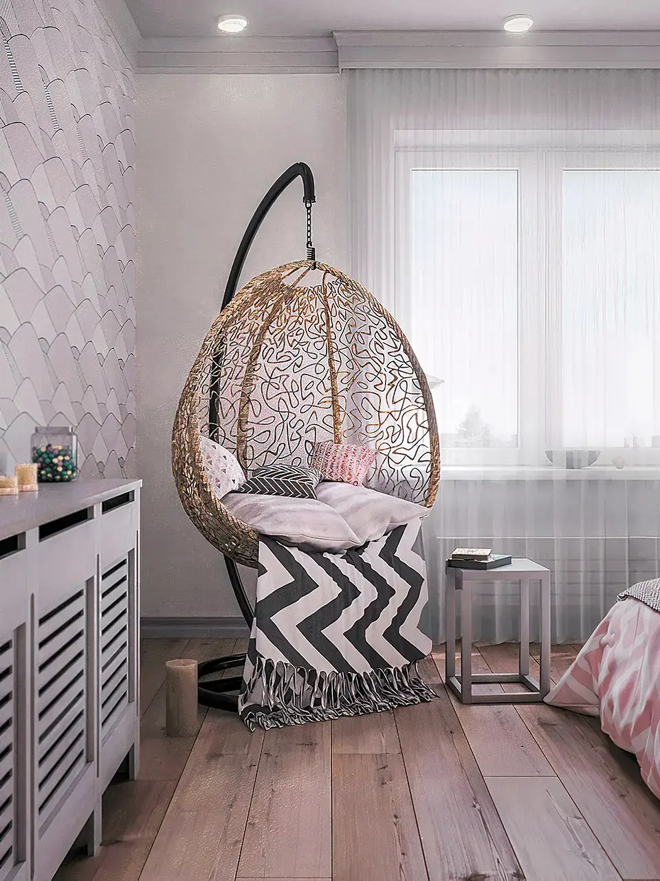

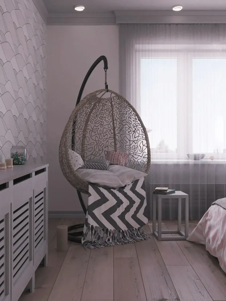

Хотела уже выложить в галерею,  но не тут то было. Я вся внимание.
На сайте c 08.08.2021
Сообщений: 331
флейм, угрозы, мультиаккаунт
FedurinaTa, думаю, надо наоборот немного рассредоточиться и развеяться, с мужем в кино сходить, или в осенний парк, чтобы глаза отдохнули от этой картинки за день-другой, а затем просто на свежий взгляд сравнить вариант radli89 "лёгкая обработка" с "не тут то было" — станет заметно, что свечи в комнате слегка коптят )
А это финальное разрешение картинки?
или сюда не полезло

Цитата radli89:
или сюда не полезло
Я пока эксперементирую, поэтому разрешение небольшое. Следующую попробую выложить разрешением выше.
Ауру чистят )))

Цитата FedurinaTa:
Я вся внимание.
Лучше!) на мои взгляд ))
Конечно главное во время остановиться, так как работать долго над одним проектом обычно очень выматывает.
Лучше в следующем проекте применить все накопленное из этого, и приплюсовать что-то сверху.

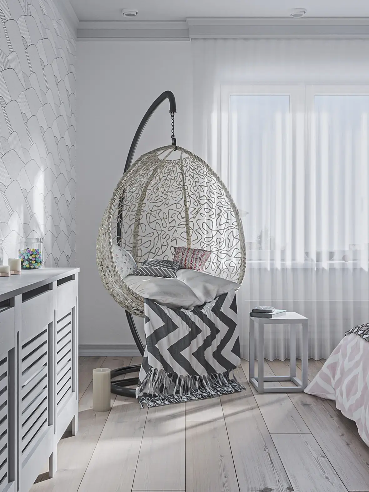

Поэтому композицию (форму/цвет/расположение) я бы может и оставил уже. А вот со светом можно поиграться, так как это в целом веселое занятие )) Сейчас первое впечатление - темно. Второе впечатление - плоско . Светотень в кадр как-то не попала. Не знаю хорошая ли идея включать верхний свет днем (в этом конкретном случае) но если его и включать, то надо выкрутить дирекшен источникам света куда-нибудь в 0.45-0.55 (если corona) и возможно поискать баланс между количеством света из окна и количеством света от этих источников. Главное чтобы свет подчеркнул форму кресла. На самом кресле должна появиться какая-то светотень, более освещенные и менее освещенные области, какие-то тени от кресла. (хотя, опять же, не хочется навязывать стиль освещения, но темно сейчас это точно, и хотя бы немного акцента светом хочется.)
Возможно без верхнего света будет даже лучше, и скорее всего тут может что-то получиться если поставить дополнительный источник света где-нибудь под потолком вне кадра и под 45 градусов (или не под 45, а даже боковое окно имитировать)(свет с боку беспроигрышный вариант)))) ) сверху подсветить угол с креслом. Не знаю получиться ли это сделать ненавязчиво или нет. Зритель в принципе не знает, что там справа за кадром, не знает что за камерой тоже. Можно смело ставить туда источники и пробовать светить в сторону кресла. Главное не переборщить.
Опять же, может просто усилить и поправить дирекшен источникам верхнего света уже сделает картинку светлее а кресло "виднее" . Но попробовать поиграться думаю стоит.

Да, с фотошопом еще предстоит подружиться
Цитата radli89:
Как у Вас такой эффект получается? Это какие-то дополнительные "плюшки" к фотошопу или просто ловкость рук?))

Плюшки наверно)
camera raw можете посмотреть видео
Конечно же вам нужно добиваться получше результатов из рендер движка, чтоб потом в фотошопе заново руками не рендерить, разобраться надо для начала почему у вас получается такие мутные темные рендеры, и с непонятные цветовыми пятнами
Настройками можете скриншоты кинуть сюда, может кто что подскажет где не правильно делаете

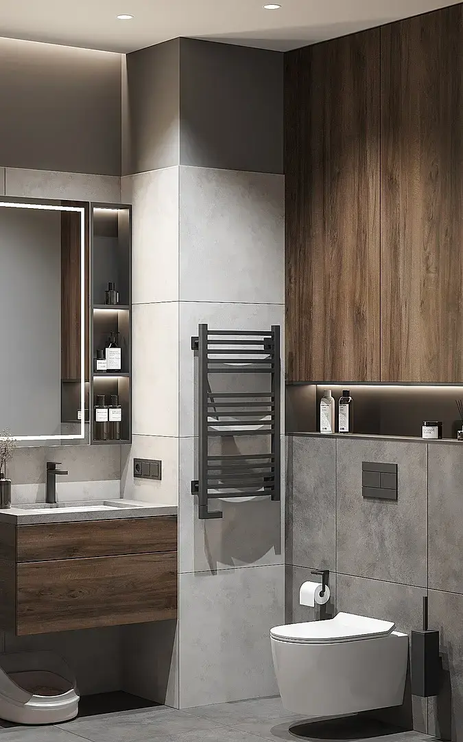

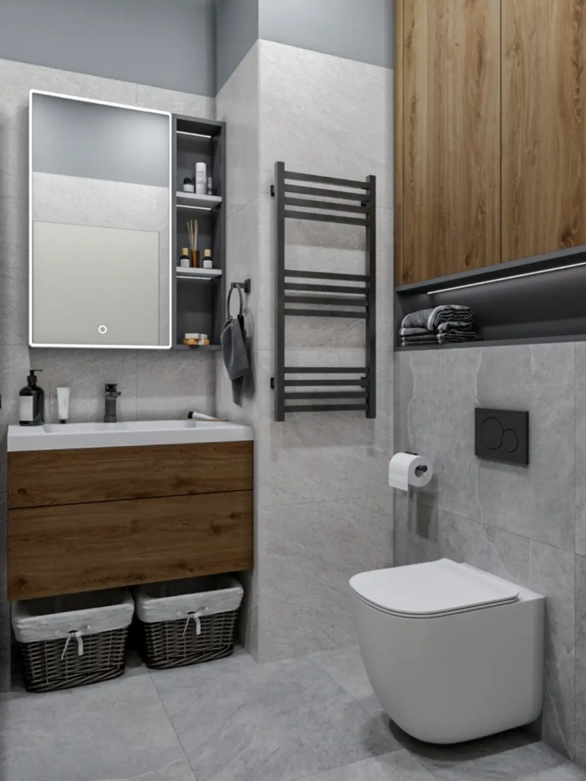

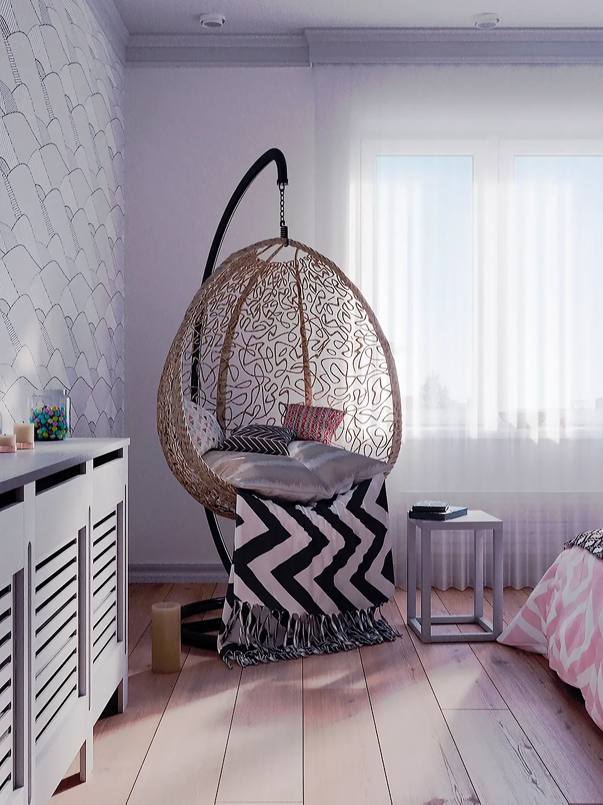

Господа, кто подскажет, почему у меня не получается такой же четкости, как на референсе?
В чем может быть дело? Шум у меня настроен до 5%. В Ps сильно четкость не прибавишь, грубо получается.
Это моя работа:
Это референс:

Цитата FedurinaTa:
Это референс
другие визы лучще не брать за референсы, ну либо они очень интересные и красивые, у вас вполне себе скучный референс для повторения его. в общем вышло скучно и не выразительно
На сайте c 03.03.2022
Сообщений: 28
Я брала всю квартиру, просто для примера выложила ванную комнату, потому что именно по ней очень хорошо видна разница в выразительности. На референсе прям вылизанная картинка, а у меня какие-то шероховатости и мутность
Вот здесь вроде четко, но все равно нет "вылизанности", гладкости... не понимаю, как ее сделать =) Может я зря наговариваю.
На сайте c 15.12.2007
Сообщений: 1111
Новороссийск
Цитата FedurinaTa:
просчитайте свою картинку в большом разрешении, + добавьте пост обработку в фотошопе и будет тоже самое, что и на референсе.
Оу, а на сколько в большом? У меня стоит 1200х1600. Это мало?
С постобработкой занимаюсь и RAW использую, но все равно не то. Может правда разрешение маленькое для того результата, что хочу увидеть. smiley-sad.gif

Цитата FedurinaTa:
как минимум 3000 по большей стороне. И посмотреть, что бы денойс сильно не мылил картинку.
Плюс материалы надо доработать. Мало отражений на унитазе, все материалы имеют степень отражения, хотя бы 0,2.
Ого..smiley-shok.gif  Спасибо
На унитазе у меня 0,5 отражение, побольше поставлю.

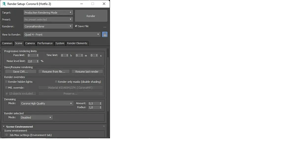

А вот что касается денойза, у меня вот так

Если вы делаете просто рендер то вам и 2000 пикс хватит. Когда уже будете финалить, вот тогда уже можно накрутить больше. Вы у видите как с увеличение разрешения будут проявлять мелкие детали. Для финала можно денойз попробовать вообще выключить или уменьшить вдвое.
По материалам- возьмите за основу из короновских наборов, там есть и керамика (для унитаза/раковина) и стены и дерево.
Спасибо Вам.
Поставила разрешение 3000 по большей стороне и шум до 2% и действительно картина другая.
Картинка весить стала 8,5 Мб (PNG), Jpeg  меньше, но все равно сюда уже не залить...
Керамика у меня как раз таки и взята из короновских, я там подкрутила отражение, но все равно не хочет отражать, может ракурс такой и свет так падает..
На сайте c 08.06.2021
Сообщений: 33
Попробуйте в источники света поставить IES (на референсе скорее всего они есть), у вас освещение везде равномерное.
Сообщений: 1111
Новороссийск
Цитата FedurinaTa:
Спасибо Вам.
Вы после рендера можете в фотошопе уменьшить до 2000 пикселей, т.е. просчитать 3000 и уменьшить до 2000 будет лучше, чем сразу просчитать до 2000.
По отражениям- может просто действительно не попадает , что отражать. Можете помимо glossiness 0.95 увеличить IOR до 2.  Надо смотреть по картинке, иногда под ракурс можно и накрутить больше.
