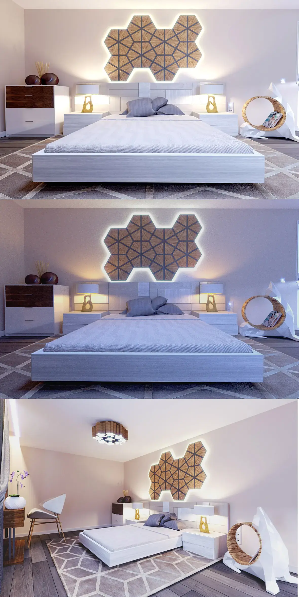

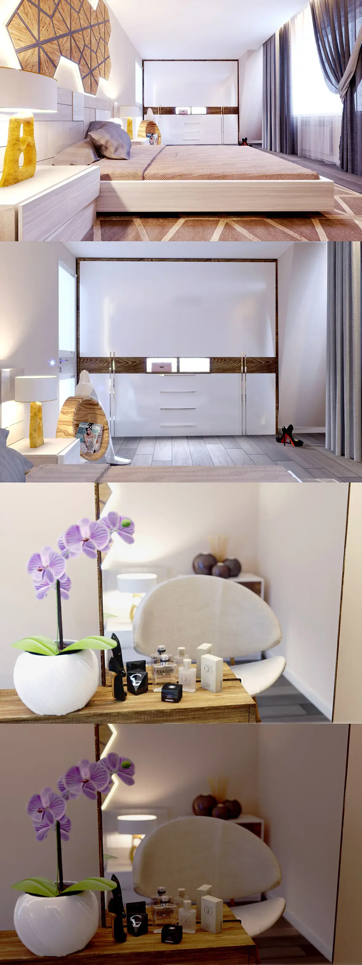

Добрый вечер, друзья. Прошу помочь в доработке спальни. Опыта мало, потому прошу покритиковать для улучшения работы. Всем спасибо.
Чё та у Вас с масштабом беда большая. А еще мужики вот так на столике парфюмерию не держат.
Аллур Ом Спорт и Аква Ди Джио попсятина. Если уж выбирать, то фланкер Ом Спорт О Экстрэм поинтереснее, а у Армани Аква Ди Джио Профумо тоже получше. Хотя опять же очень популярные и массовые ароматы. Я б себе такое не купил.

С масштабом беда только на последней визе или где то еще?
Julianna)), посмотрите на размер кресла и кровати.

Спасибо, увидела) А кроме масштаба и попсятины с духами есть еще косяки?)
Julianna)), увы, но есть.

Если можно, укажите еще что поправить. Хочется понять, что доработать, а то мне новичку не так видно, как профи. Спасибо.

Если говорить как об учебном проекте, то нормально. Из явных косяков - кресло надо уменьшить (проверьте его размеры) и люстру убрать (избегайте прямых лучей в глаза лежащему на кровати).
по дизайну на мой вкус слишком всё жестко, добавьте тепла и уюта, замените жесткие офисные предметы на "мягкие". Например над изголовьем соты замените на мягкие панели. В угол торшер поставьте. Для понимания можетее глянуть как это делается в спальнях гостиниц 5*.

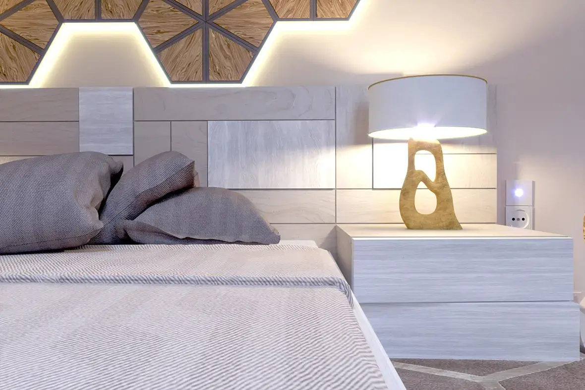

Возможно надо поточнее по-настраивать отражения. Может быть карты на Glossiness поставить.

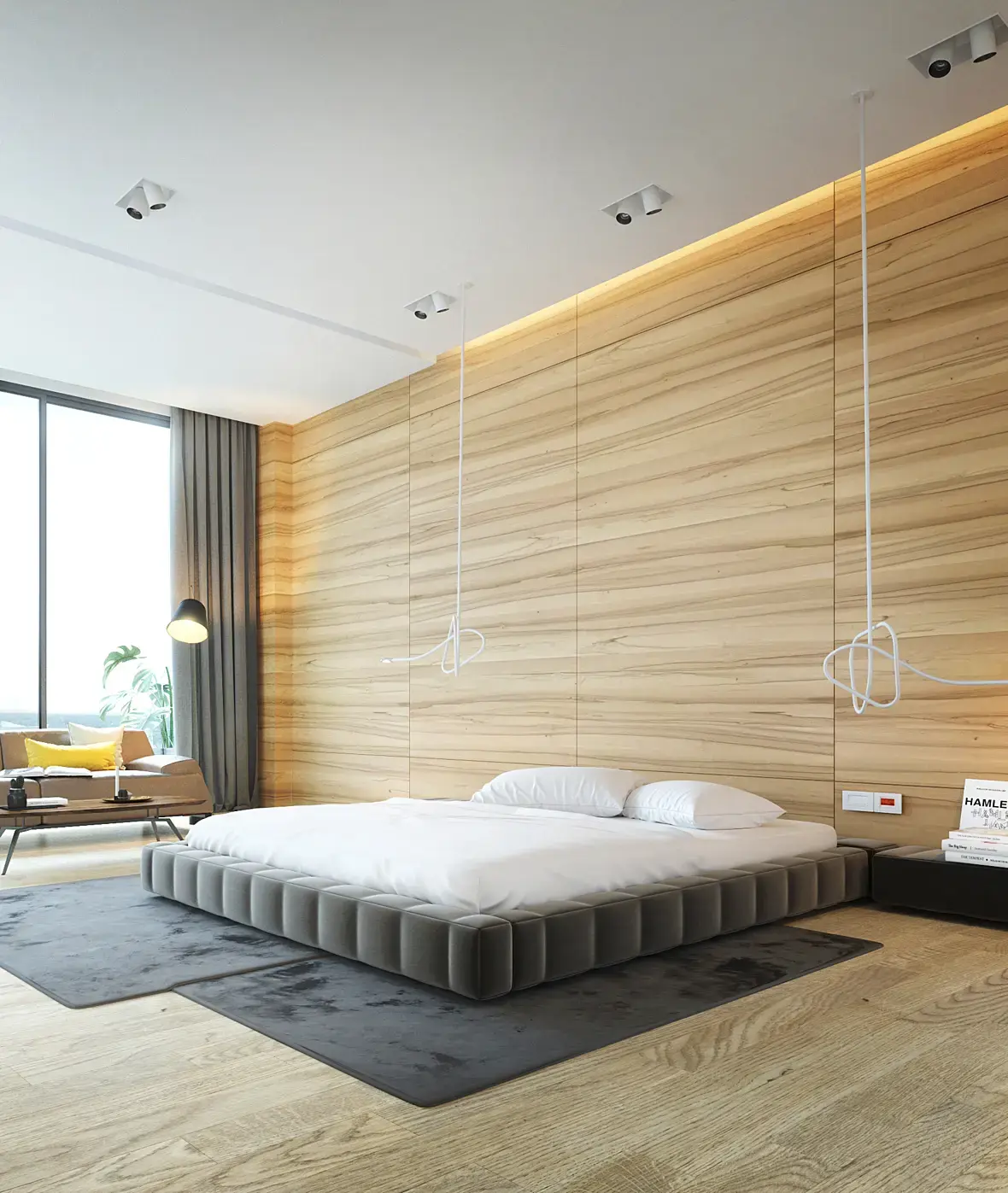

Подходит, делайте! Хороший реф для новичка! Третий кадр неудачный, такой не надо делать.

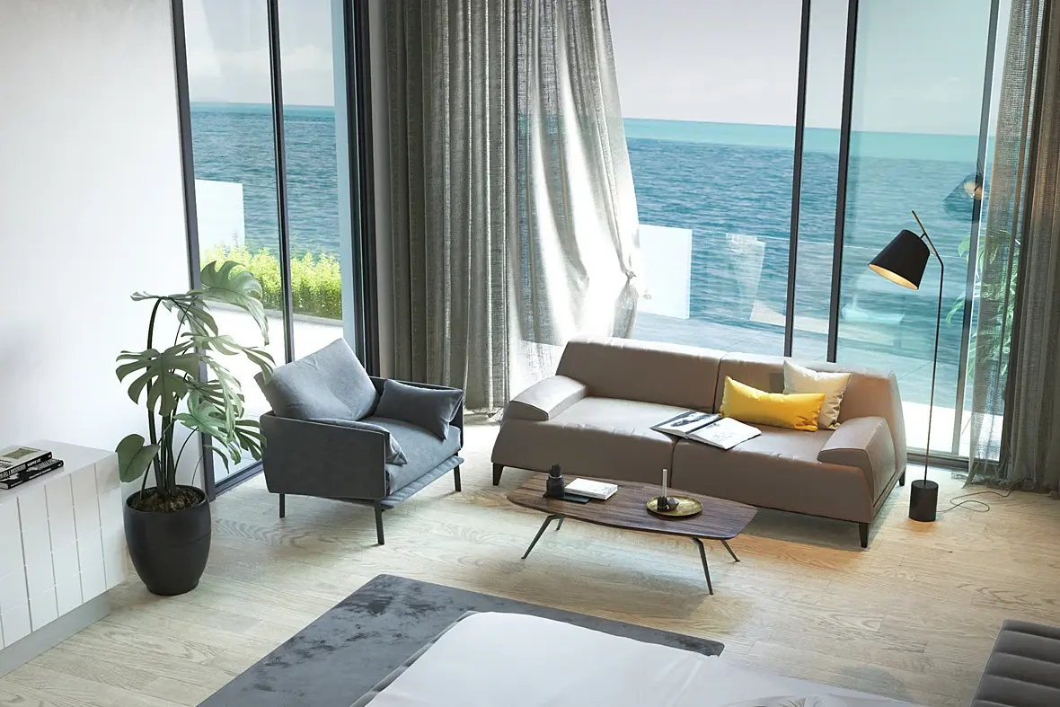

небо за окном тусклое. а на самом деле оно должно быть ярче всего на картинке. ну и вода тоже "серая". я про третий рендер.
Здравствуйте, Julianna)). Согласен с gus_ann, референс несложный. Большое окно в пол это хороший выбор.
Лично мне, не очень нравится формат кадра. У Вас итак кровати низкие, еще и вытягиваете по вертикали.
Какой у Вас размер паркетной доски?

grdesigner, здравствуйте. Я еще в процессе создания референса выше, это получается в референсе такой косяк с доской). Опять таки, не могу сразу увидеть все нюансы, а Вы заметили, спасибо. Вижу, что паркетная доска и в самом деле какая то большая. Как будет готово выложу скрин для коментов.

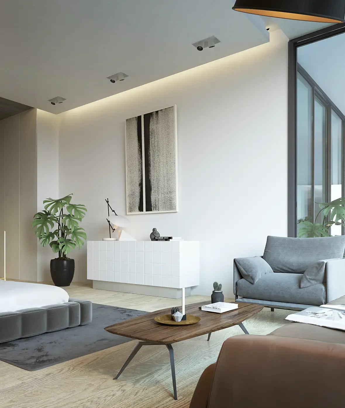

Всем привет! Я закончила визы по референсу выше. Прошу прокомментировать мои работы. Спасибоsmiley-smile.gif
на последней картинке все покосилось направо.
референсы все же теплые, у вас картинки холодные

у вас коврик под кроватью летает и книжка на диване, вторая картинка вертикали не выровнены, ну и фон не вписывается его горизонталь и его цвет не сочитается со светом. деталей не хватает
