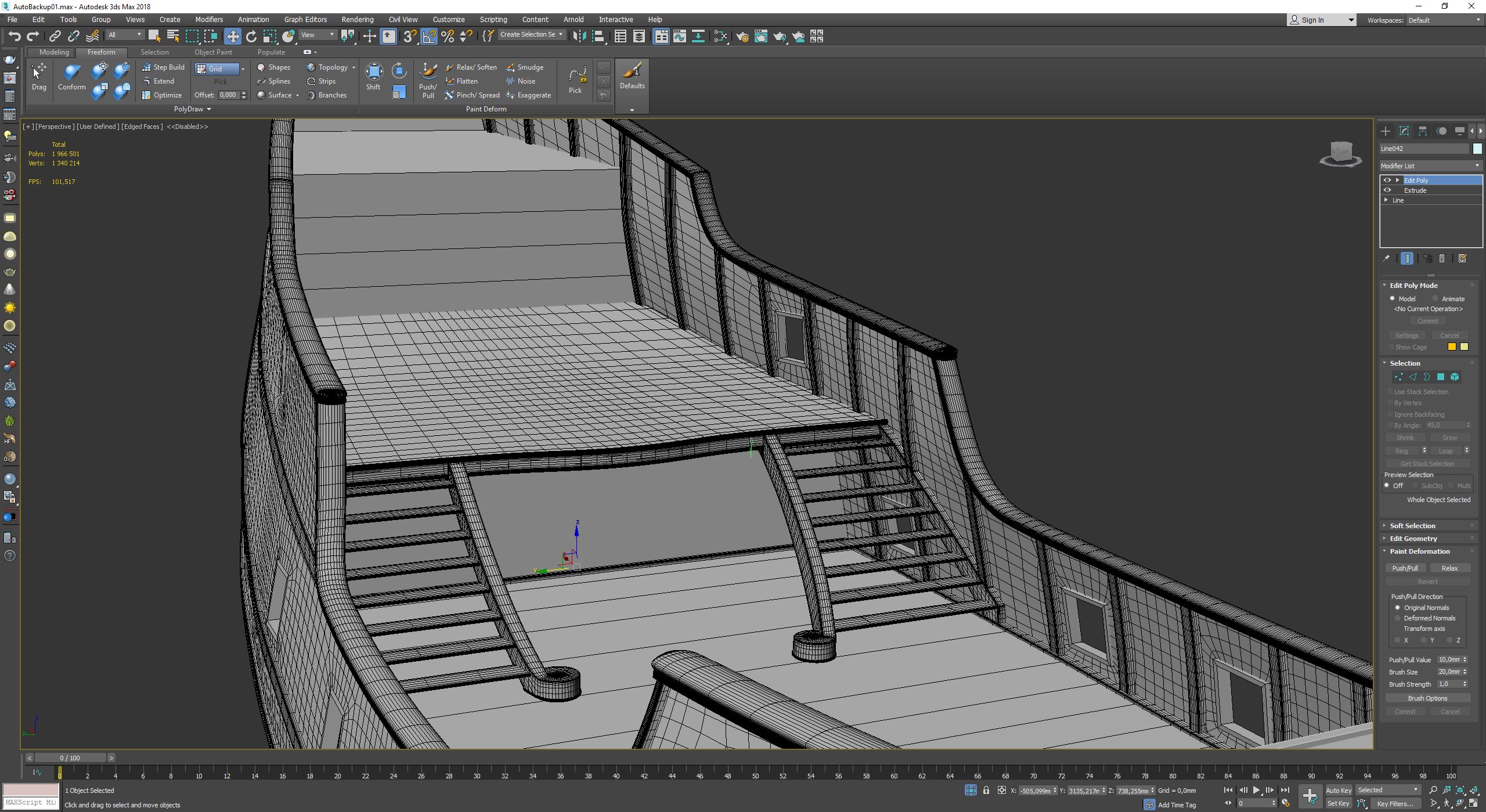

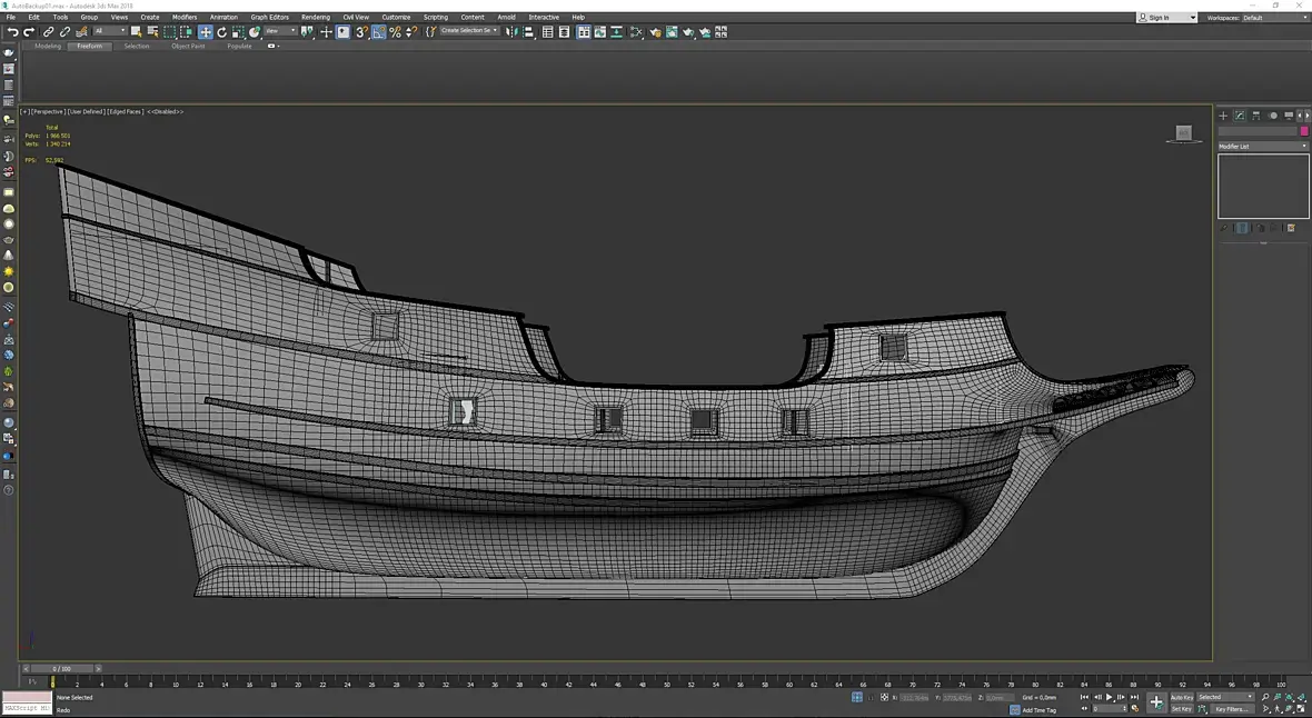

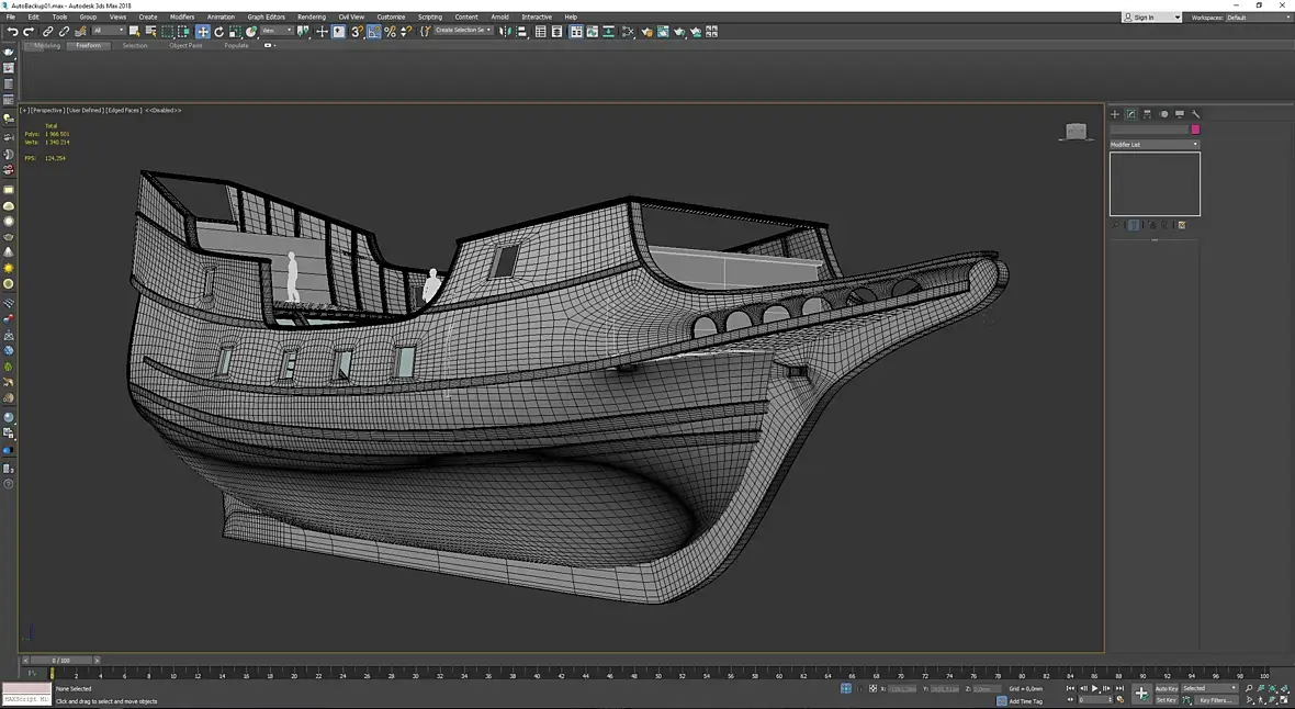

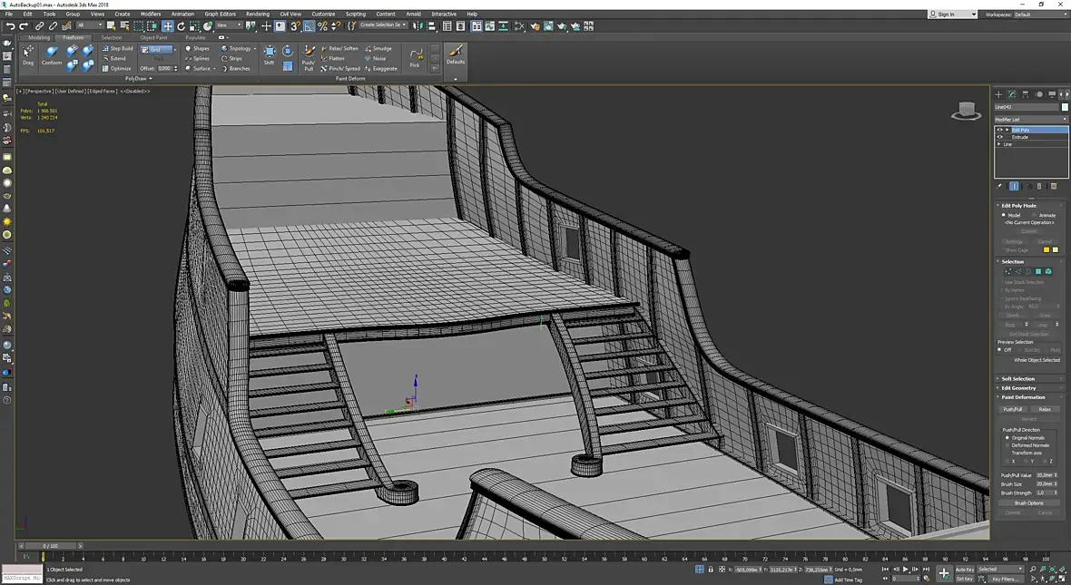

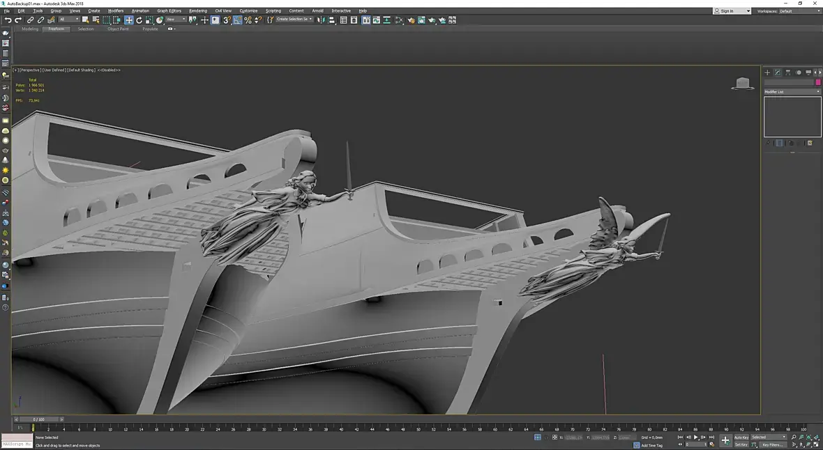

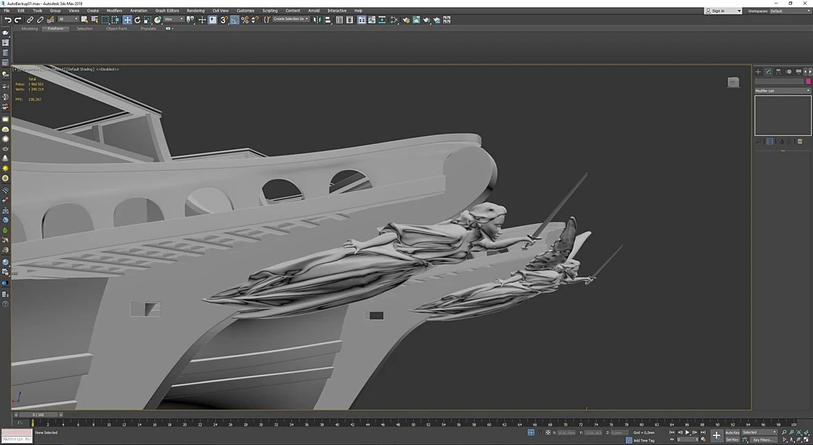

Вот решил сделать парусник) Нравится морская тематика, моделю в свободное от работы время. Может быть у кого-то будут какие-то замечания? Пока что на начальном этапе и сделано еще не много.

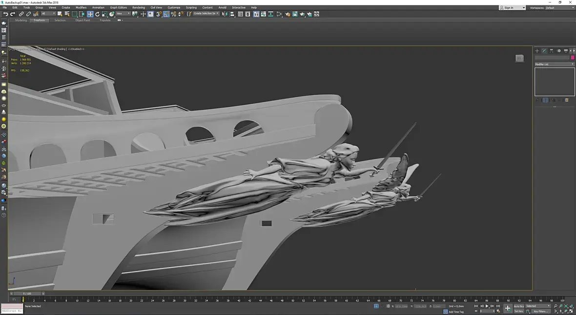

Сделал носовые фигуры и не могу выбрать какая лучше или лучше вообще без нее)
На сайте c 16.02.2015
Сообщений: 456
Интернет
без крыльев лучше, а то как фея... зубная )))
На сайте c 02.03.2016
Сообщений: 100
Днепр
Спасибо) я тоже склонялся более к варианту без крыльев, но не мог решить))

Считаю фигуры маловаты. А так, по формам - классический испанский галеон. Прям похож!!!

На сайте c 10.01.2008
Сообщений: 111
маловата фигурка на мой взгляд и слишком растянута что ли. по мне так нужно нос короче у кораблика делать. тогда фигурка станет норм. ну и меч явно лишний. и вообще слишком выпирающие части на носовой фигуре вряд ли уместны. Оторвутся нафиг.

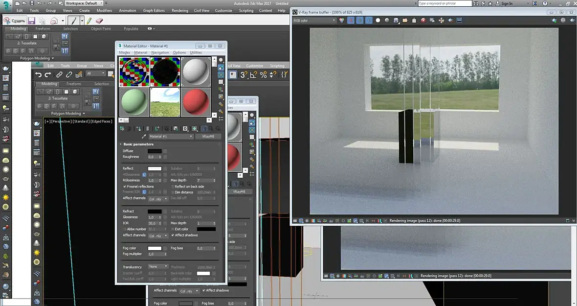

Доброго всем времени, возникла такая проблема в Vray - есть несколько стеклянных дверей, которые стоят друг за другом, за этими дверями находится бассейн и стеклянная ограда. На рендере через несколько дверных стекол перестают отображаться отражения на объектах, такое чувство, что за стеклами видно только диффузный канал. Когда стекла убираю, то все становится нормально, и когда стоит одно стекло, то отражение на объектах за ним видны нормально. В материале стекла выставил ior 1.001, чтобы не было сильного преломления и картинка не искажалась, которое я наблюдал когда несколько стекол стоят рядом. Пробовал накручивать Max depth, но это не помогло. Подскажите пожалуйста в чем может быть проблема. К сожалению нет возможности прикрепить картинки(
На сайте c 16.04.2008
Сообщений: 3553
Продолжать накручивать max depth

До максимума накручивал)
Нашел решение проблемы - да, нужно было накрутить max depth но не только у стекла а и у материалов за стеклом. Так после третьего в ряд стекла в материалах max depth = 5 не хватает и нужно его увеличивать
Еще обнаружил, что для двух стекол хватает max depth = 5, для трех - max depth =7, для четырех - max depth = 9 и т.д.
Осталось разобраться почему после третьего стекла искажение (преломление) скачет, словно ior умножился)
и как в нескольких материала повысить max depth одновременно)
Тоже нашел решение проблемы, чтобы после 3-го стекла не было большего преломление нужно увеличить max depth refraction у стекла)
override max depth в render setup - vray - global switches

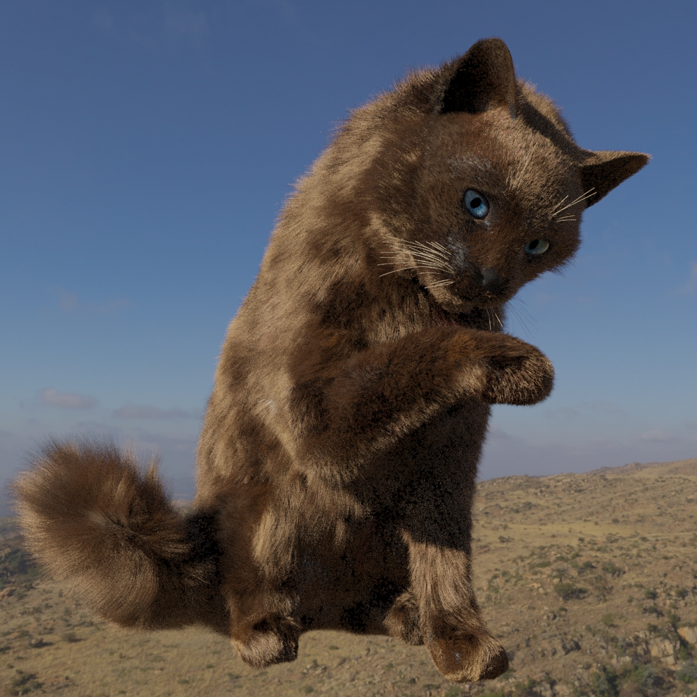

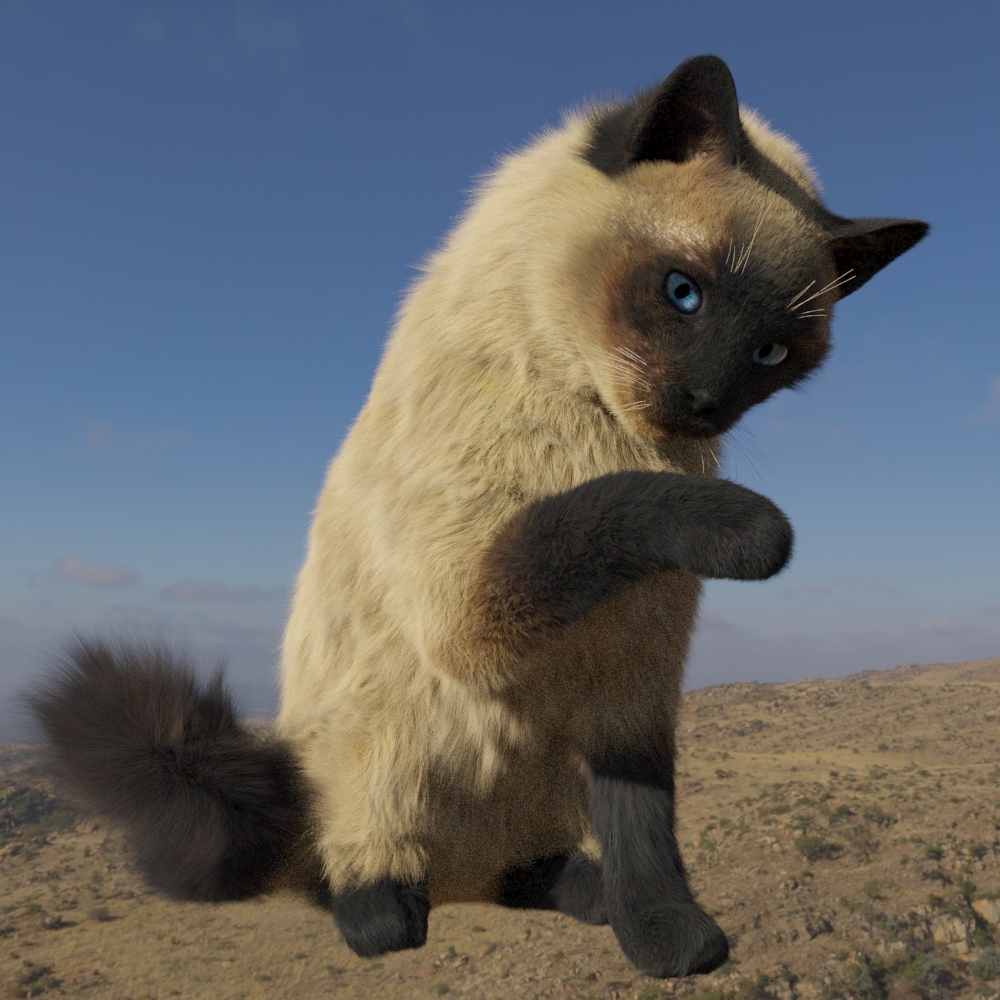

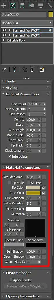

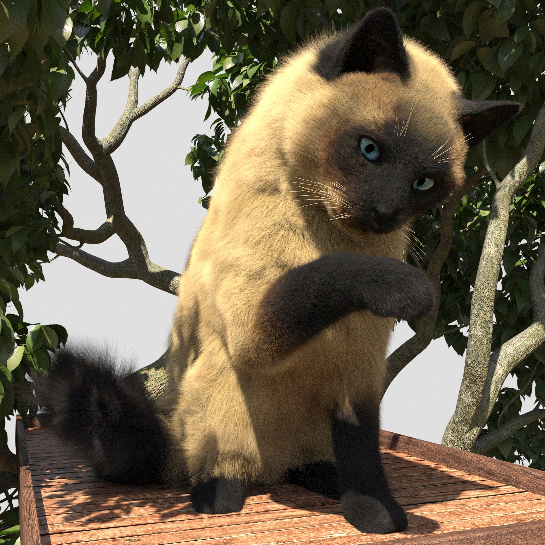

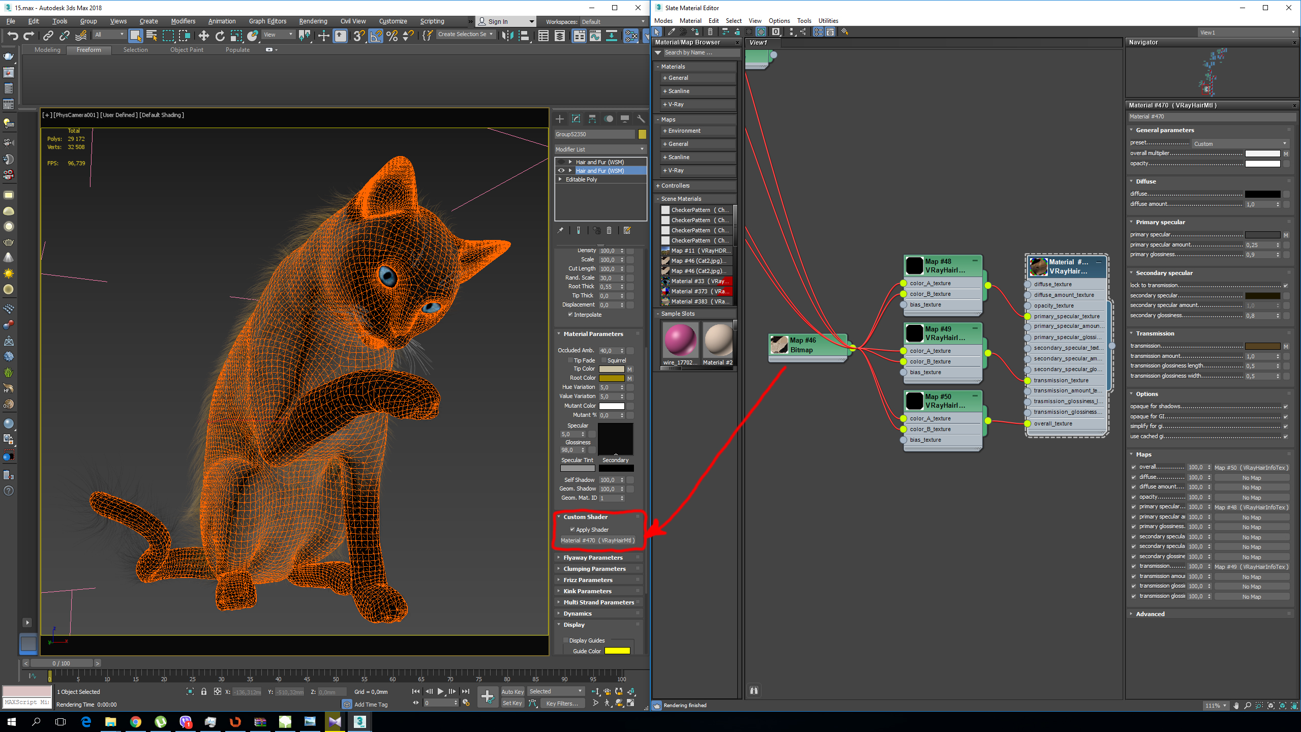

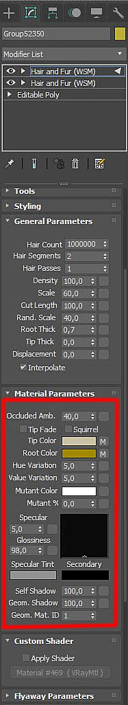

Доброго времени, решил сделать модель кота и поработать с Hair and fur/VrayHairMtl, но столкнулся с проблемой. Когда пытаюсь назначить материал  VrayHairMtl с текстурой шерсти в Hair and Fur
, то выдает не корректный результат.
Мне кажется, что текстура шерсти накладывается на каждый отдельный волос, а не на объект целиком. Если использовать стандартный материал в Hair and fur
то текстура ложится нормально,
но хотелось бы использовать материал VrayHairMtl, а не стандартный. Подскажите пожалуйста, в чем может быть проблема?

Киська выглядит вполне симпатишно.

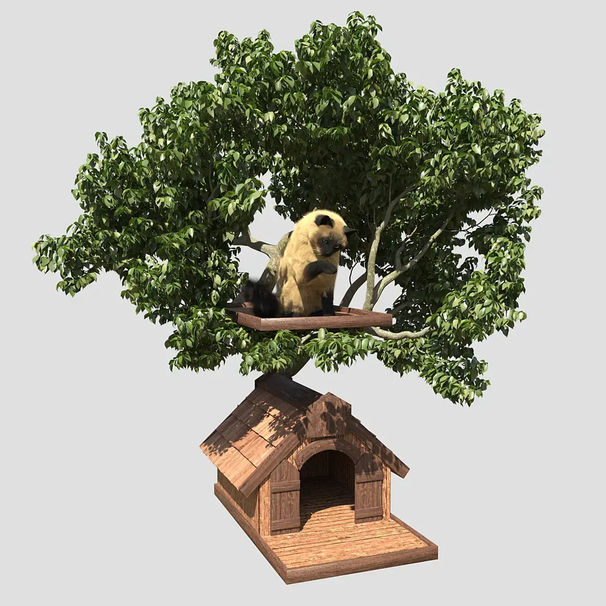

Так и не разобрался в VrayHairMtl) настроил стандартный получилось вот так  -
еще сделал кошачий домик)осталось настроить освещение и сделать подушечку для кота)
Сообщений: 4477
У вас анатомия кота неверная. Загривок и голова у него какие-то через чур мощные. Вот как выглядит кот без шерсти https://yandex.ru/images/search?text=кот%20сфинкс
Сообщений: 1661
Повесь туда златую цепь, и домик на курьих ножкахsmiley-biggrin.gif будет прикольно сказочно.
На сайте c 14.01.2012
Сообщений: 124
г. Санкт-Петербург
Отличный кот)
У Арримуса есть видео про шерсть, и он там как раз назначает текстуру основы как карту цвета самих волос в VRay HairMtl (про текстуру с 2,00 где-то)
